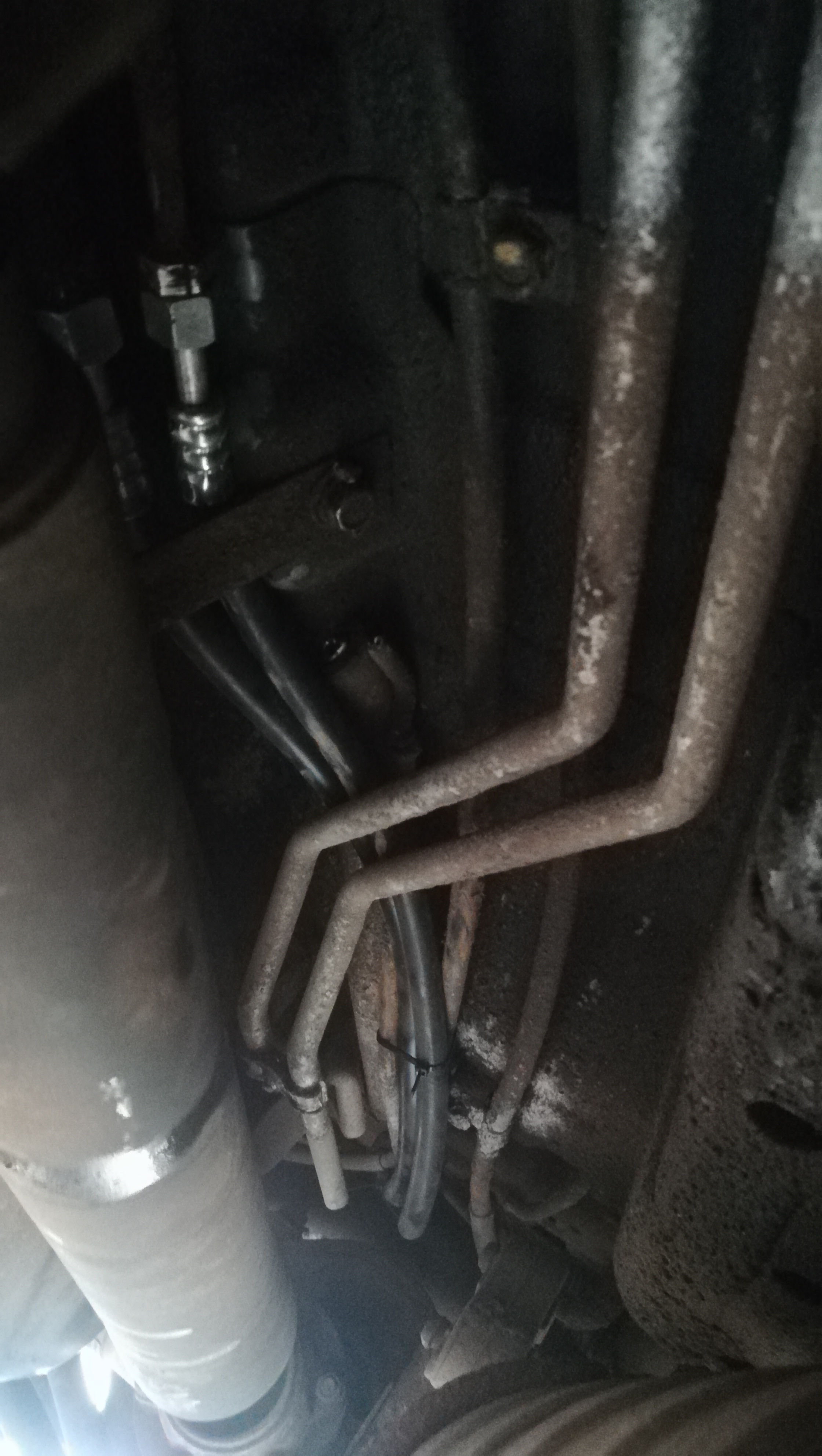

Stanis писал(а):Готовый комплект шлангов для заднего контура кондиционера на автомобиль Митсубиси Паджеро 4.
шланги идеально подходят вместо оригинальных трубок, а так-же не требуют демонтажа подрамника для их установки.
В наличии любое количество.
Отправим в любой город!
Цена 4500р за комплект)
При заказе от 10 комплектов цены обсуждаются отдельно.
+7 (495) 532-19-51.
info-5544@mail.ru

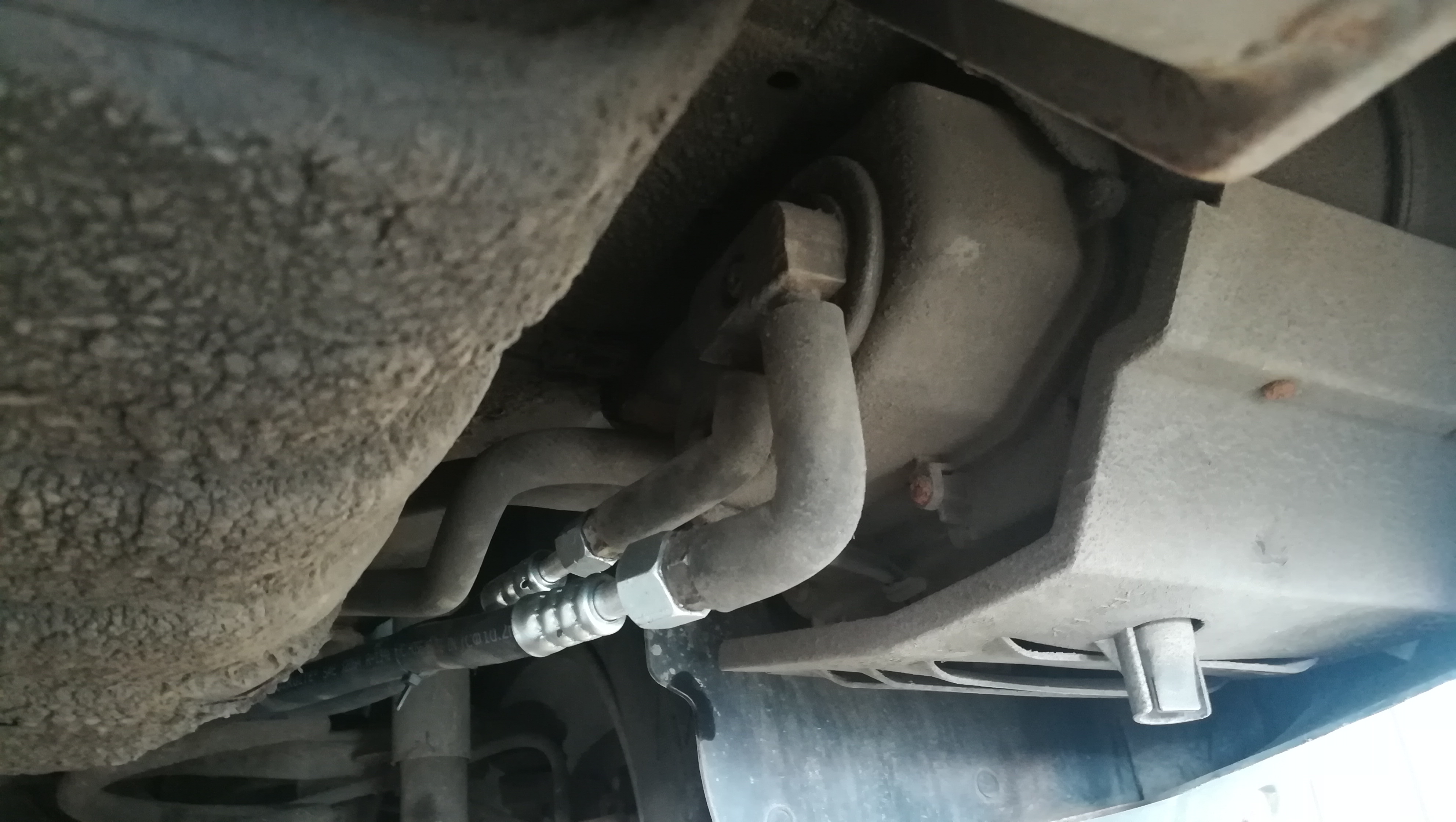

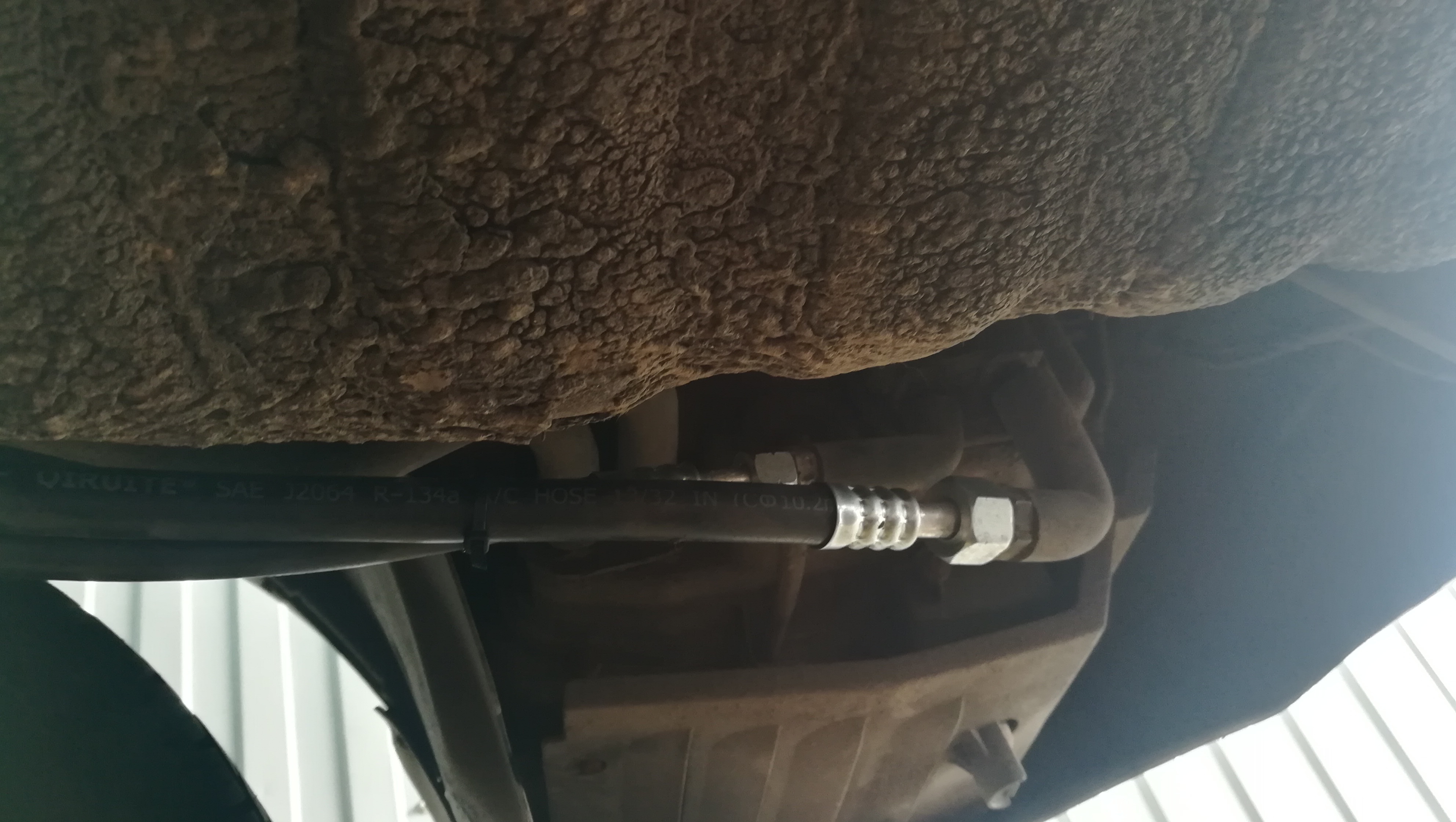

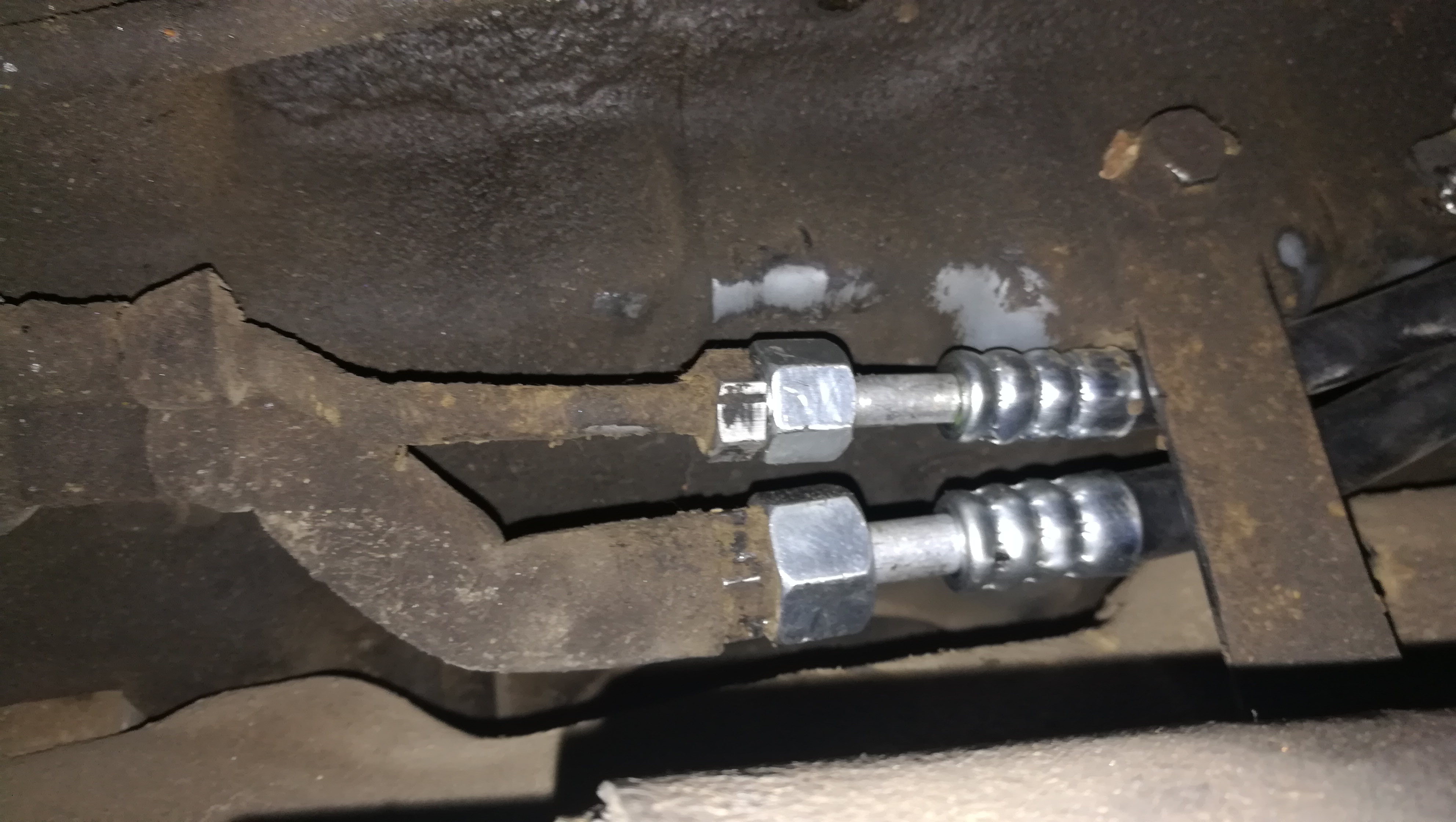

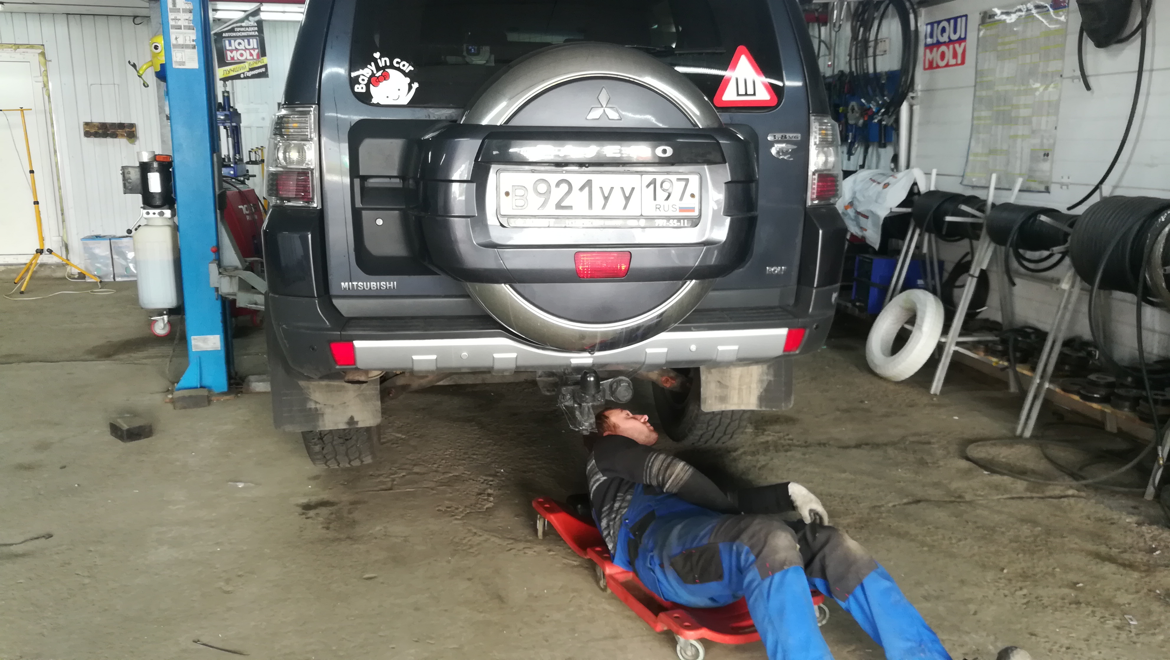

Итак, сегодня я сдался-таки Станиславу в Автохолодок (в Бутово) на замену трубок заднего контура - на шланги. Почитал его сообщения, увидел инфу о скидках в сентябре, и сдался :-) Что могу сказать? Претензий нет! ::-D: :*VICTORY*: Все было сделано за час с небольшим. Стоимость всего удовольствия 8500 руб. В Автохолодке щас скидки. ;-)
В общем, зря тут Станислава покусали ::-D: Большое ему и его ребятам спасибо! :*THANK*:

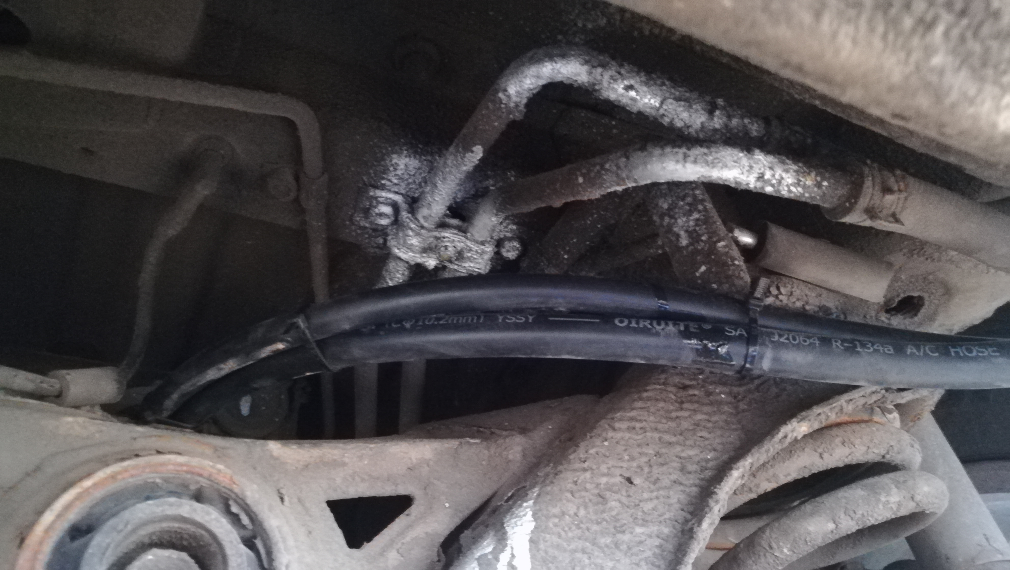

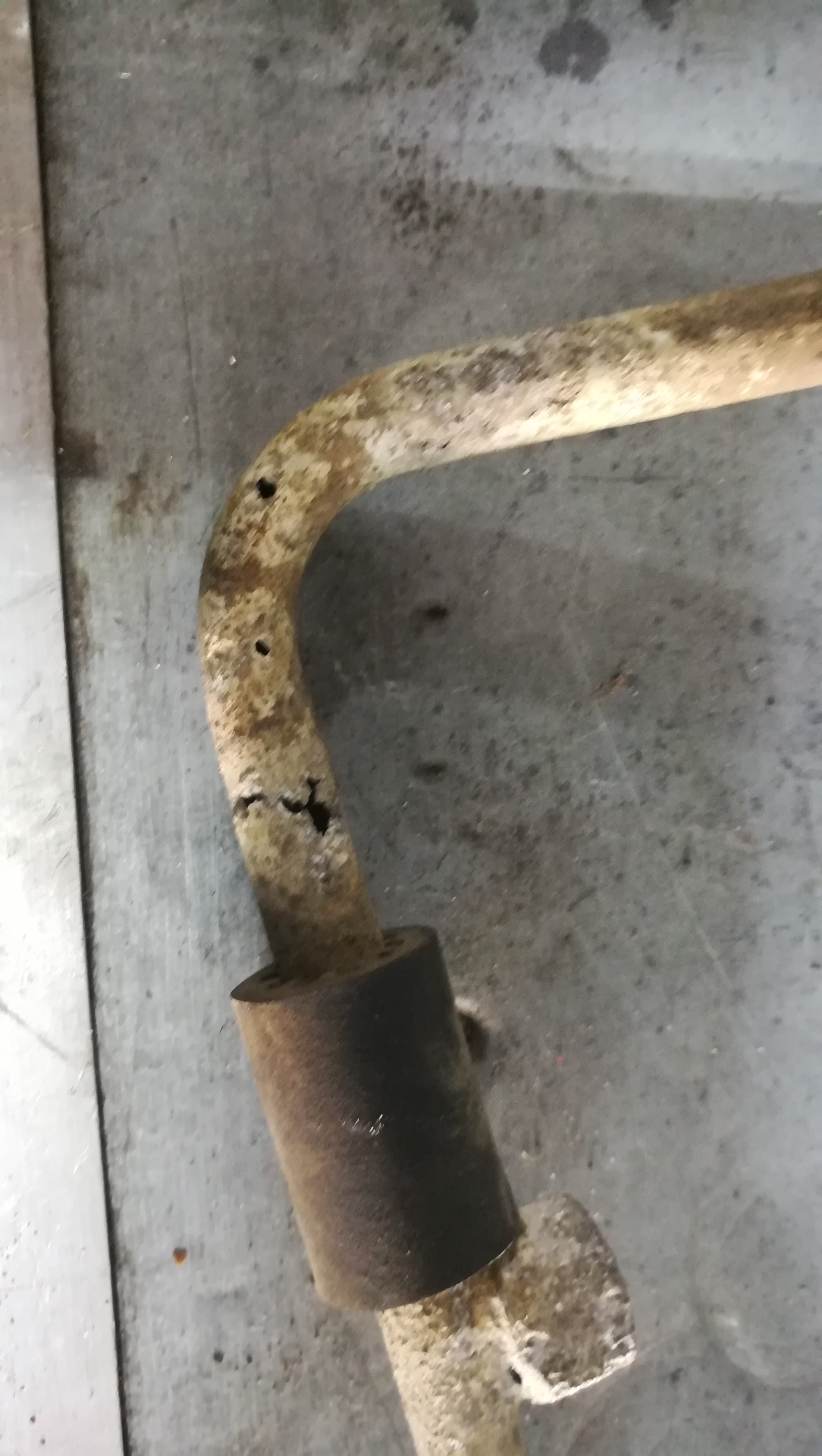

А вот так гниют трубки кондея.

Андрей :*HI*: Почему шланги на стяжках?

Сообщение BabyHummer A-328 »
Lebed писал(а):
BabyHummer A-328 писал(а):...Итак, сегодня я сдался-таки ...
А чего в этом плохого? :=-O: Стяжки - штука надежная, Андрюх.
ЗЫ. У меня некоторые стяжки, расположенные под радиаторной решеткой, уже лет пять живут. И ничего им не делается. Уверен, что и шланги они будут хорошо держать.
ЗЫ. Какие еще есть варианты крепления шлангов?

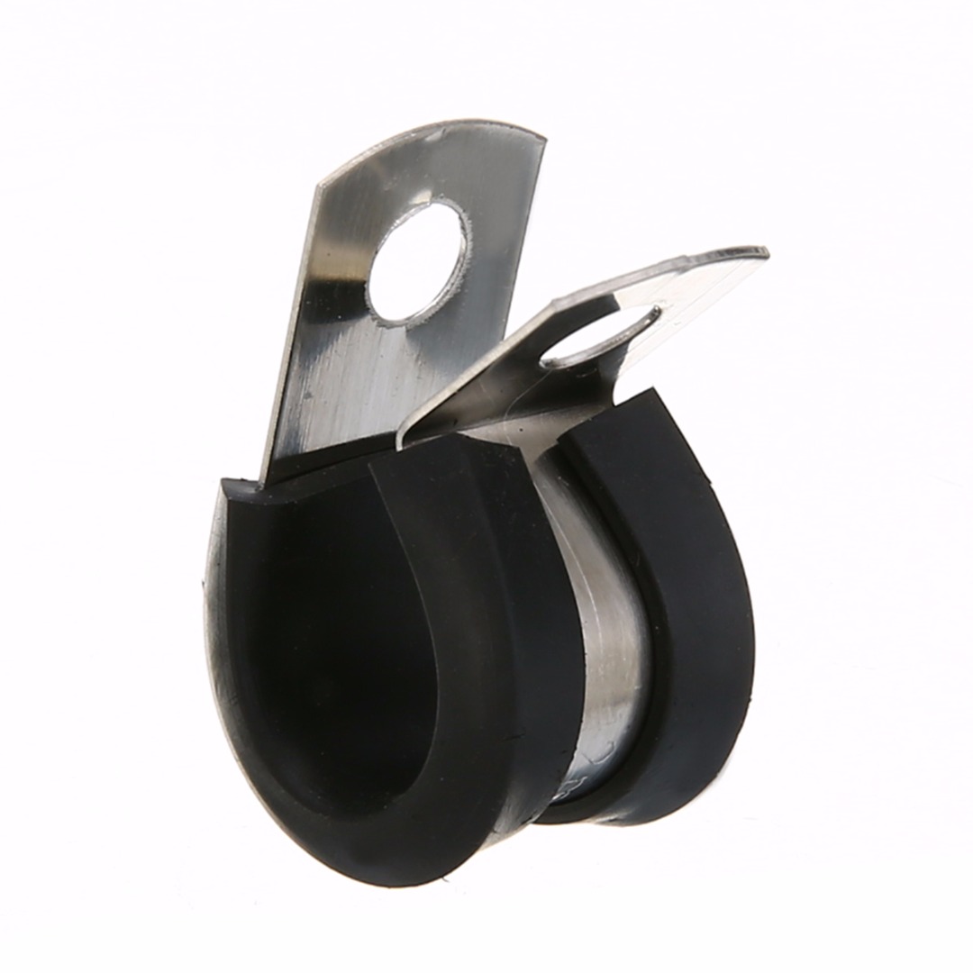

Надёжные, но есть вариант нарваться на такие, которые после мороза будут не стяжками, а нитками. Для магистрали, ИМХО, напр.:
BabyHummer A-328
Сообщения: 6030
Двигатель:: Бензин 3.8
Откуда: Москва, Бабушкинская
Благодарил (а): 166 раз
Поблагодарили: 212 раз
Re: Второй контур кондиционера
Lebed писал(а):Надёжные, но есть вариант нарваться на такие, которые после мороза будут не стяжками, а нитками. Для магистрали, ИМХО, напр.:
Черные стяжки - морозостойкие, а вот белые нет. Да и эти ребята уже не первый год меняют на шланги. И пока что никаких проблем не было.
Хомут, фото которого ты привел, будет там закрепить крайне сложно. И разбирать половину машины придется ради этого.
