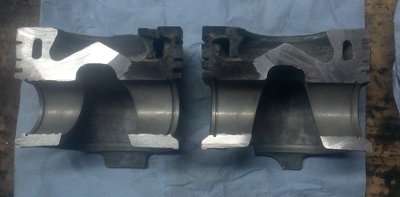

SmoAG мы не в барахолке :razdrajen:
Вскрыл поршень. Новое фото:

Fakir писал(а):SmoAG мы не в барахолке :razdrajen:
Ни коем не хотел обидеть, но складывается впечатление что мы там. У Вас клиент занимается подбором запчастей, а у вас вроде как сервис, и если взялись капиталить мотор, то там моторист должен определить где какие зазоры и какие запчасти брать, возможно проточить под следующий размер и тд и тп.
