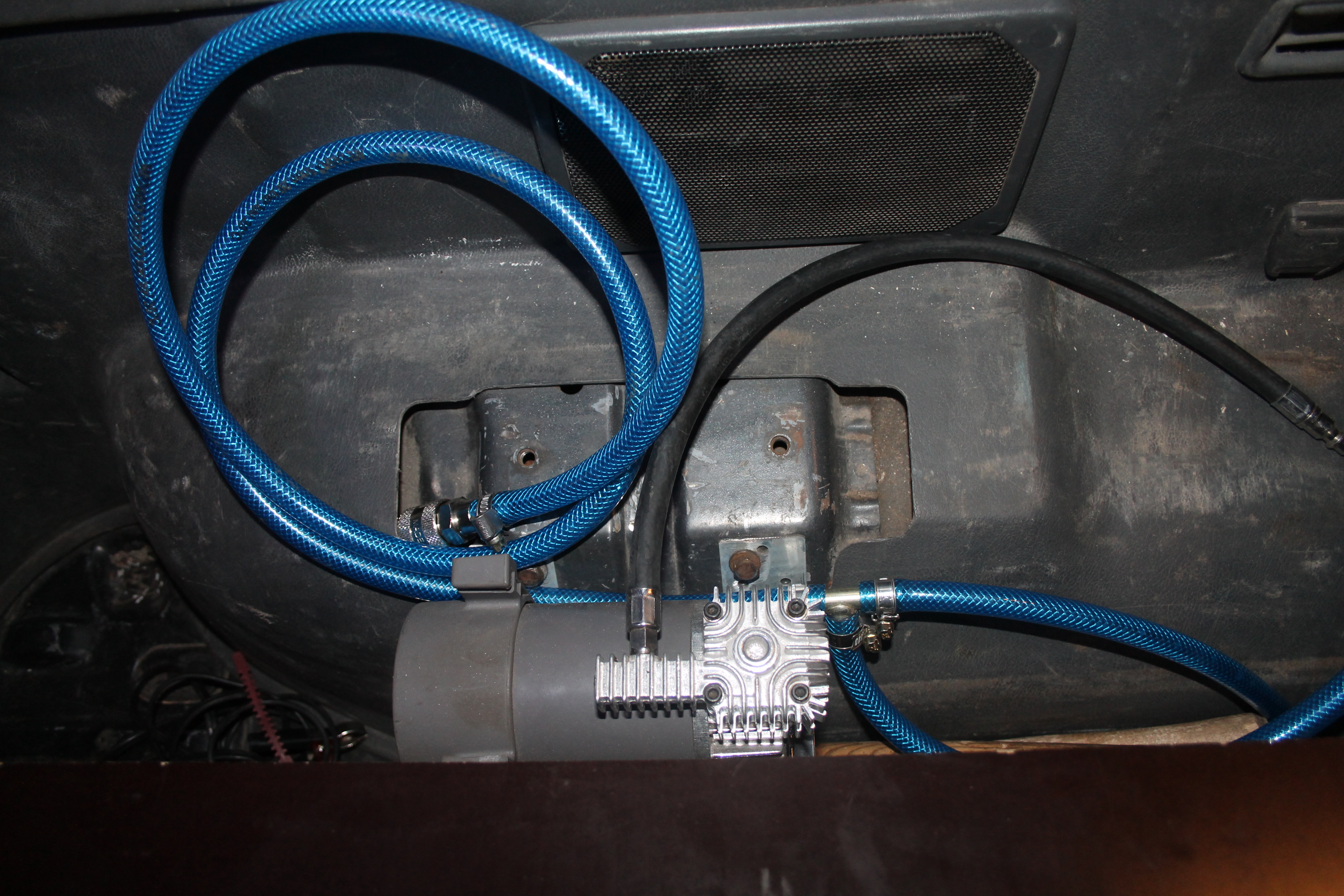

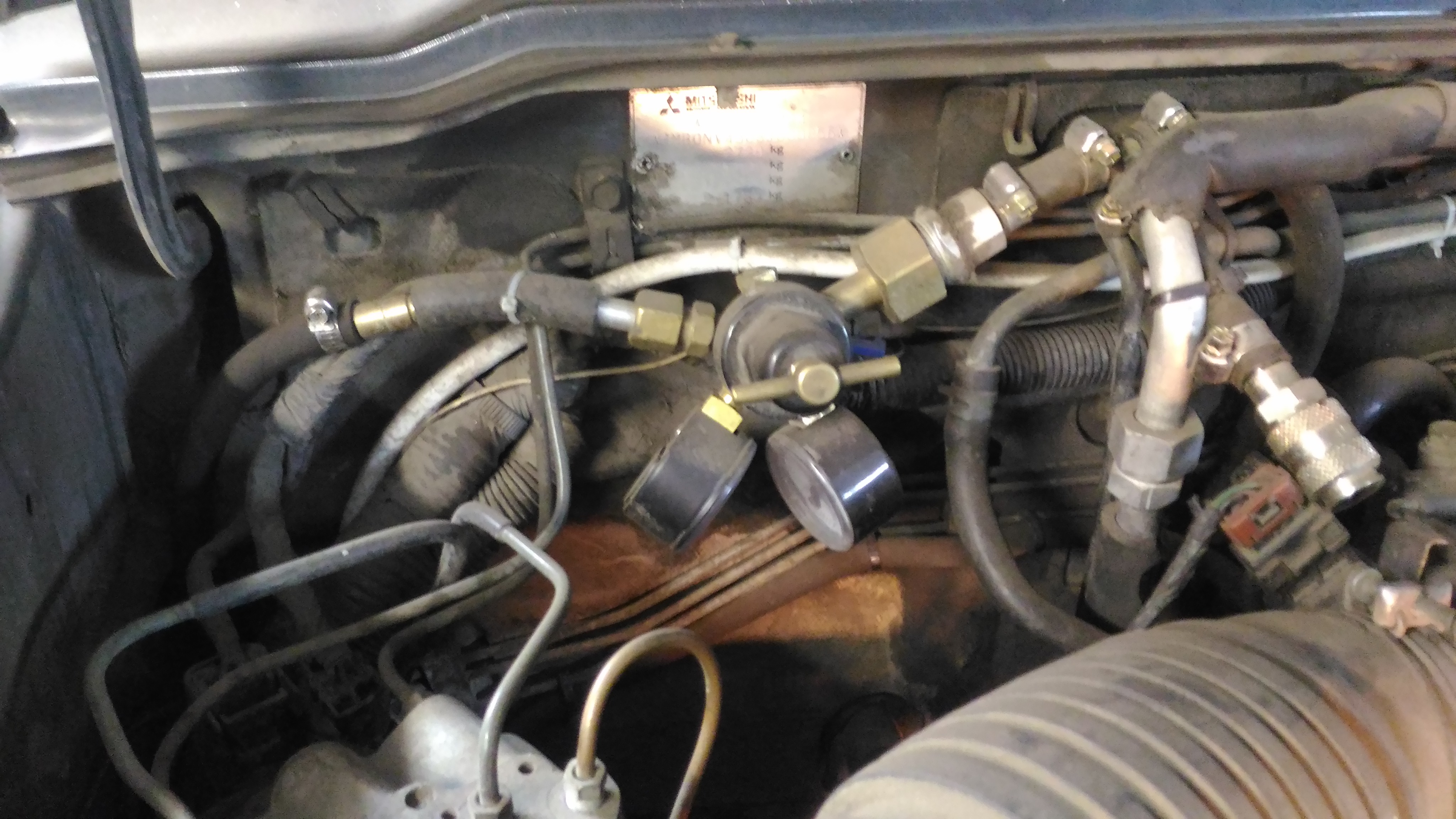

Всем привет! Всех почитав и вникнув в суть моего вопроса, наконец то доделал пневмосистему с подпором в агрегаты. Немного фото....
"Беркут 17" поставил в багажник, слева на арке.

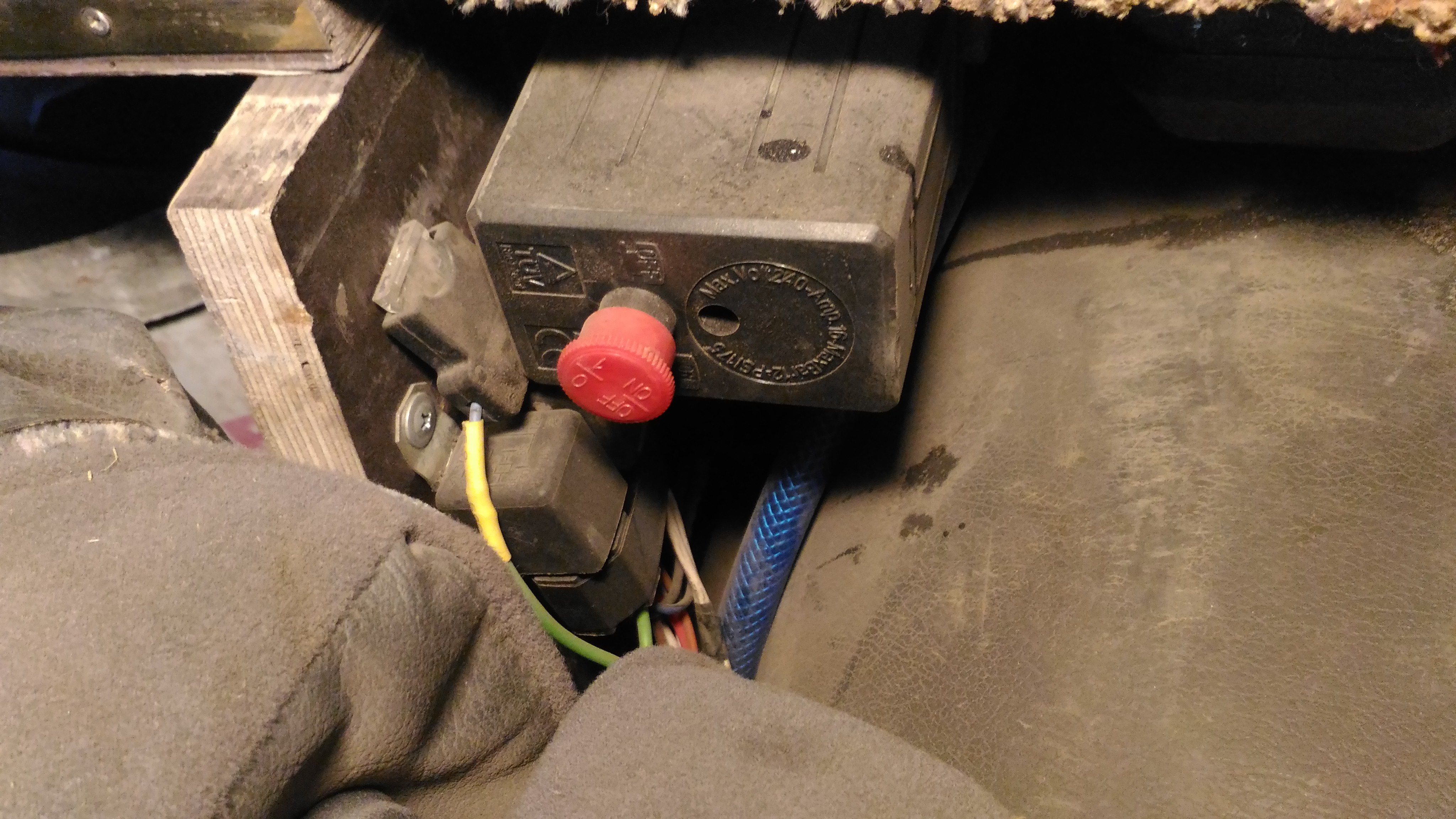

Автоматику от бытового компрессора расположил рядом с компрессором. Реле так же. За спинкой сиденья до всего есть доступ. Выключается 8 атм., запускается при 6 атм.

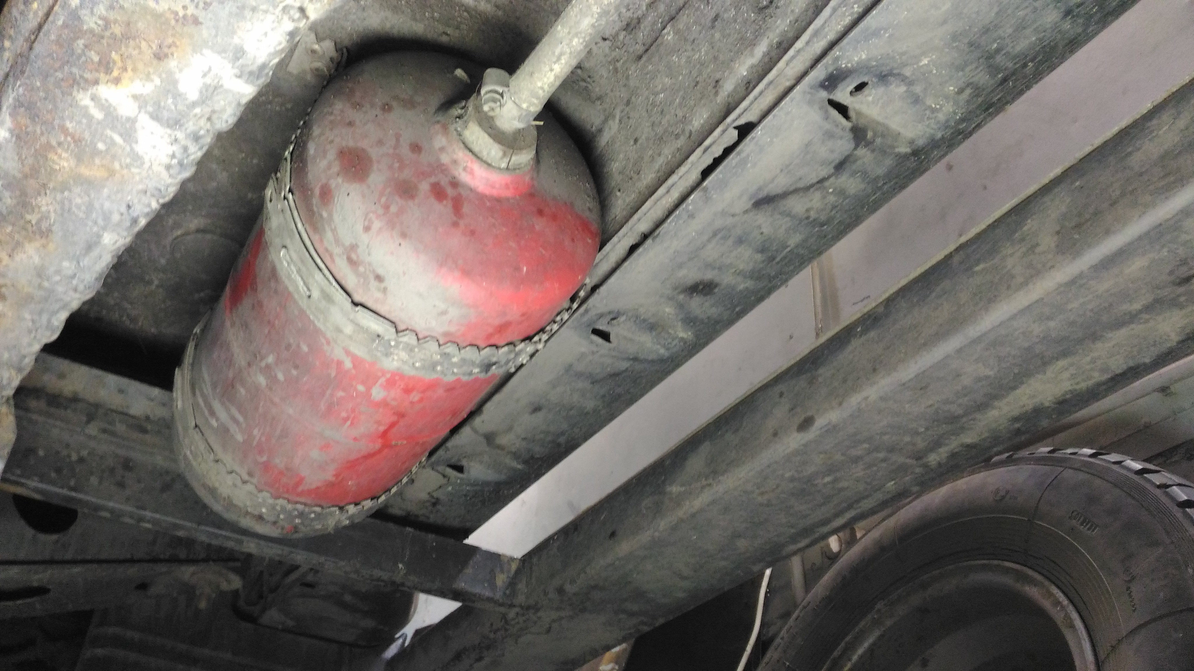

Под ресиверы использовал пару огняков, принятых в дар.))))

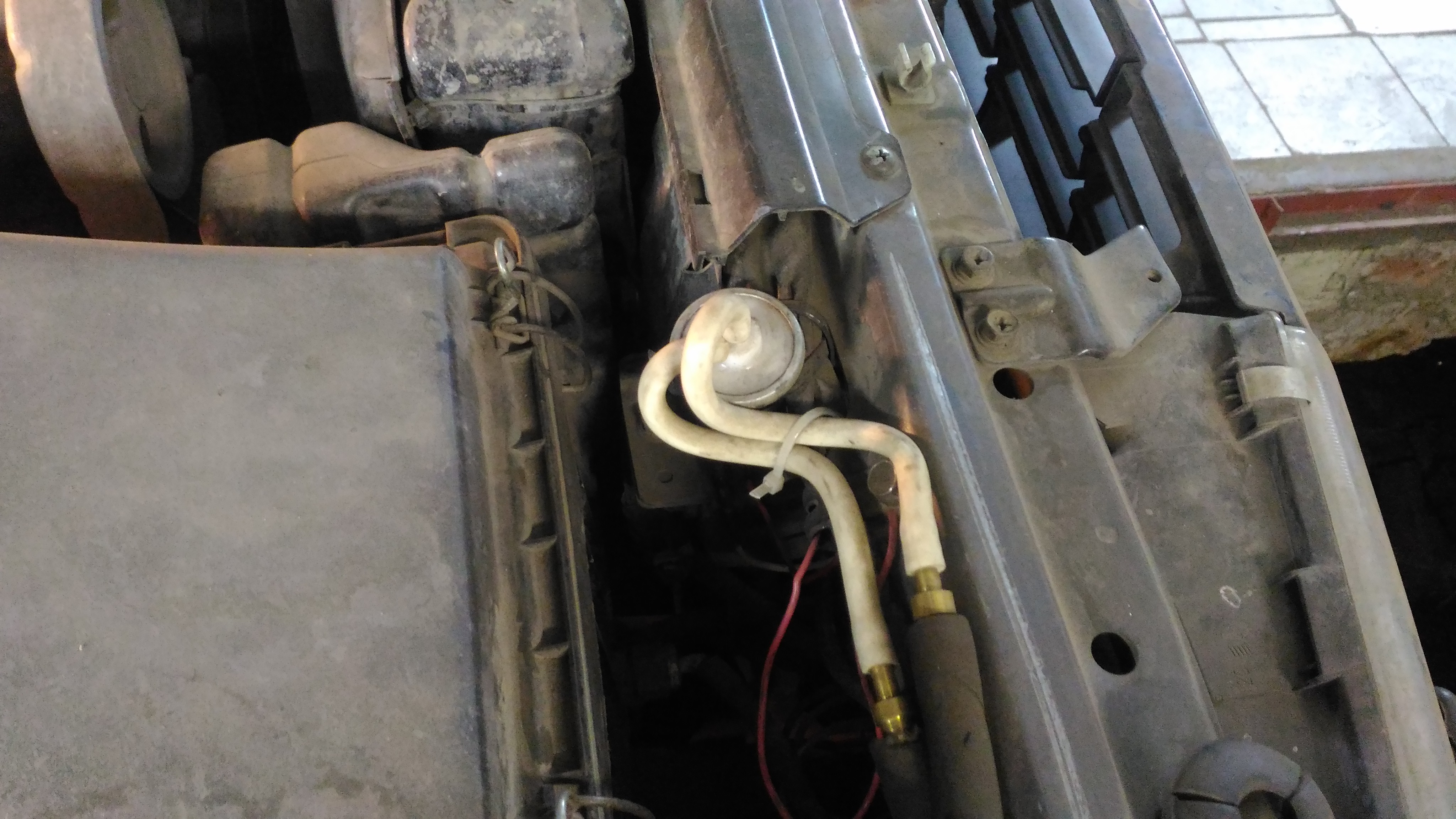

Редуктор поставил от углекислотного баллона, там хорошо понятны 0,2 атм на манометре, но входящий манометр пришлось заменить.
Клапан от Ваз двухходовой переключается из салона.

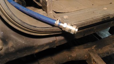

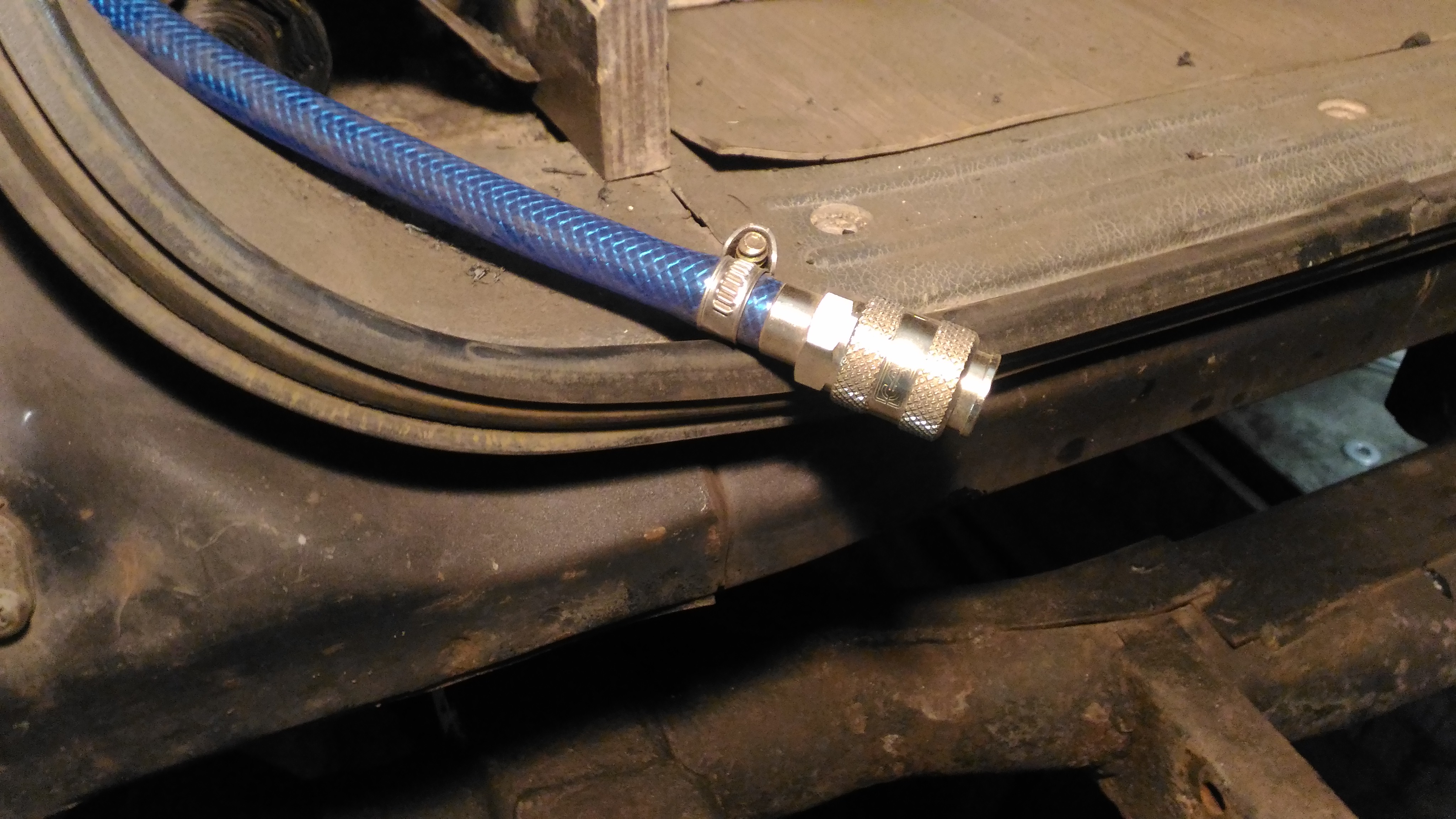

Пару быстросъёмов для подкачки колёс в багажнике и такой же под капотом.

Заплывы устраивали, раз немного сидел в воде по макушку колёс, но не долго. Всё работает! )))) Проверял, эмульсии нет.

Если немного то вода итак не попадает... при исправности всего остального...
Но вариант подсоединения воздуха в магистраль сапунов мне нравится. Если клапан будет перекрывать их связь с атмосферой и открывать наддув в мосты то вполне удобно, включать именно перед бродами

Jenek писал(а):Если немного то вода итак не попадает... при исправности всего остального...
Да безусловно! Если въехал и выехал ничего не произойдёт, но вдруг встрял?! Ведь никто не застрахован, а что то последнее "встрял" как то напрягло кошелёк! Пять минут и 5500 р за замену трёх масел! КПП только с движком не хапнула! )))))
