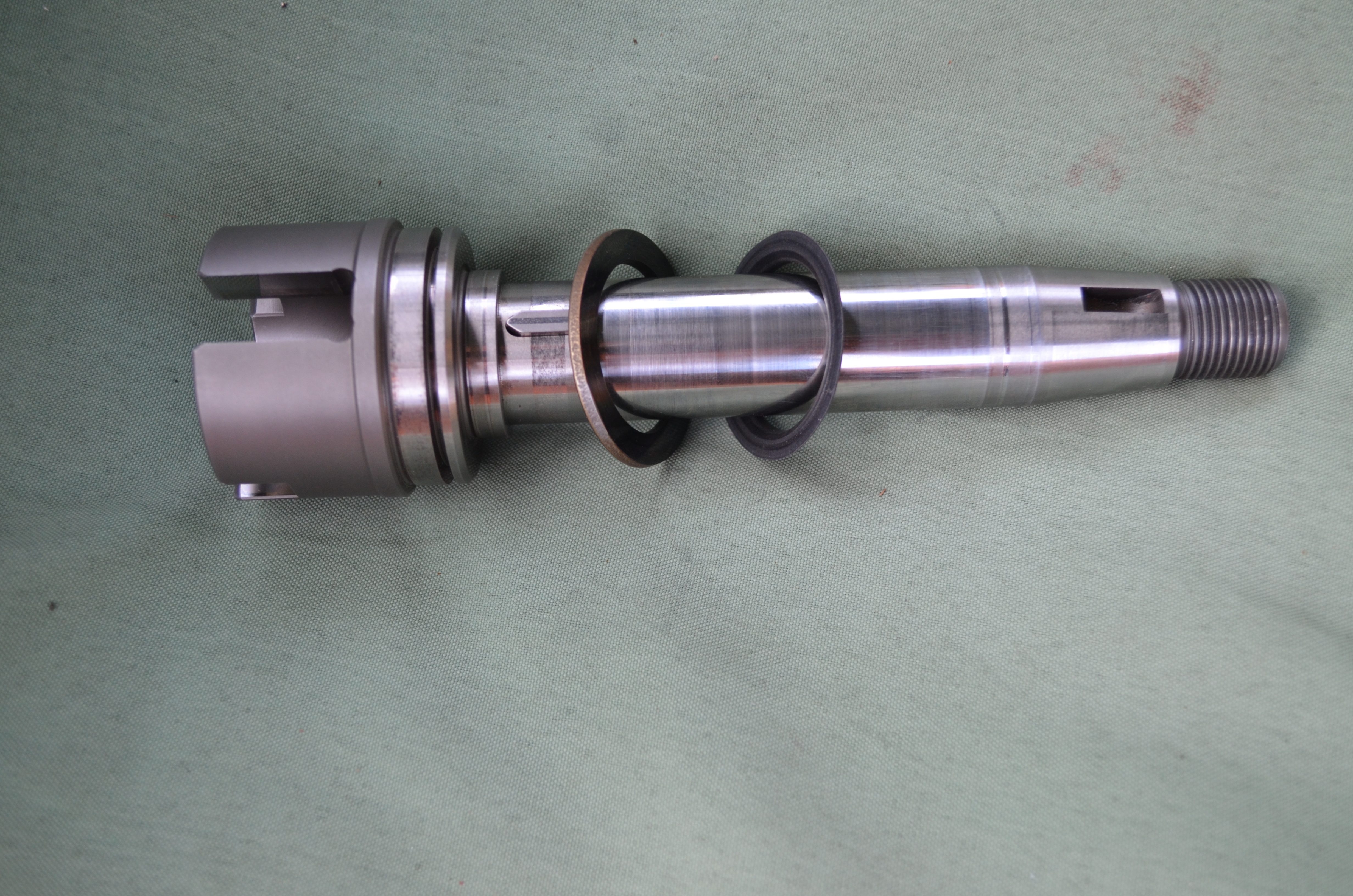

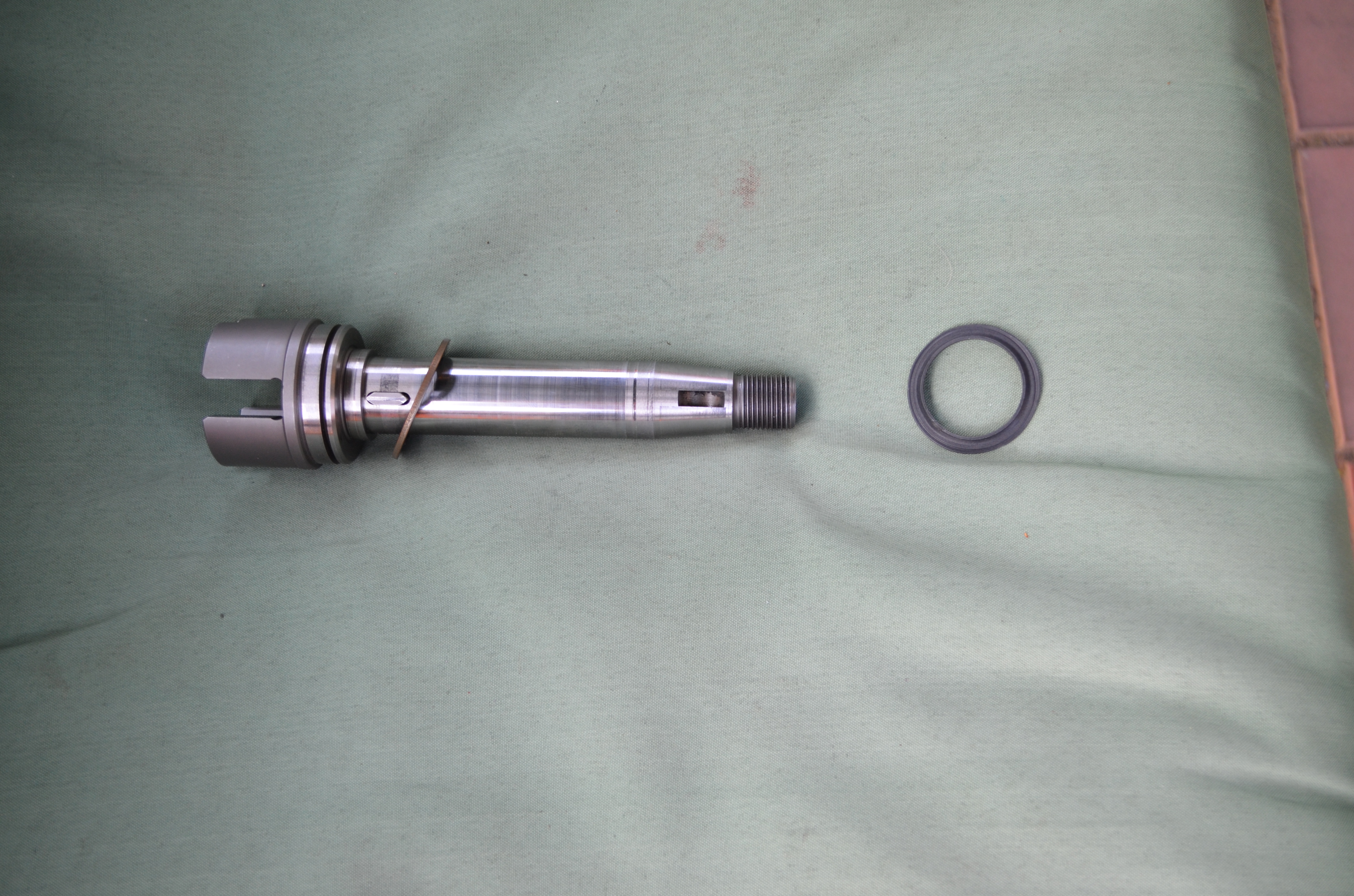

Паша, судя по фото- фибра (пластиковое кольцо) "убита в хлам"
заказывай ремкомплект- других вариантов попросту нету :*DONT_KNOW*:

дело не в "толще или тоньше"- дело в фибре
а в ремкомплекте она есть

фибра раздавлена из-за неправильной сборки
постарайся не повторить ошибку

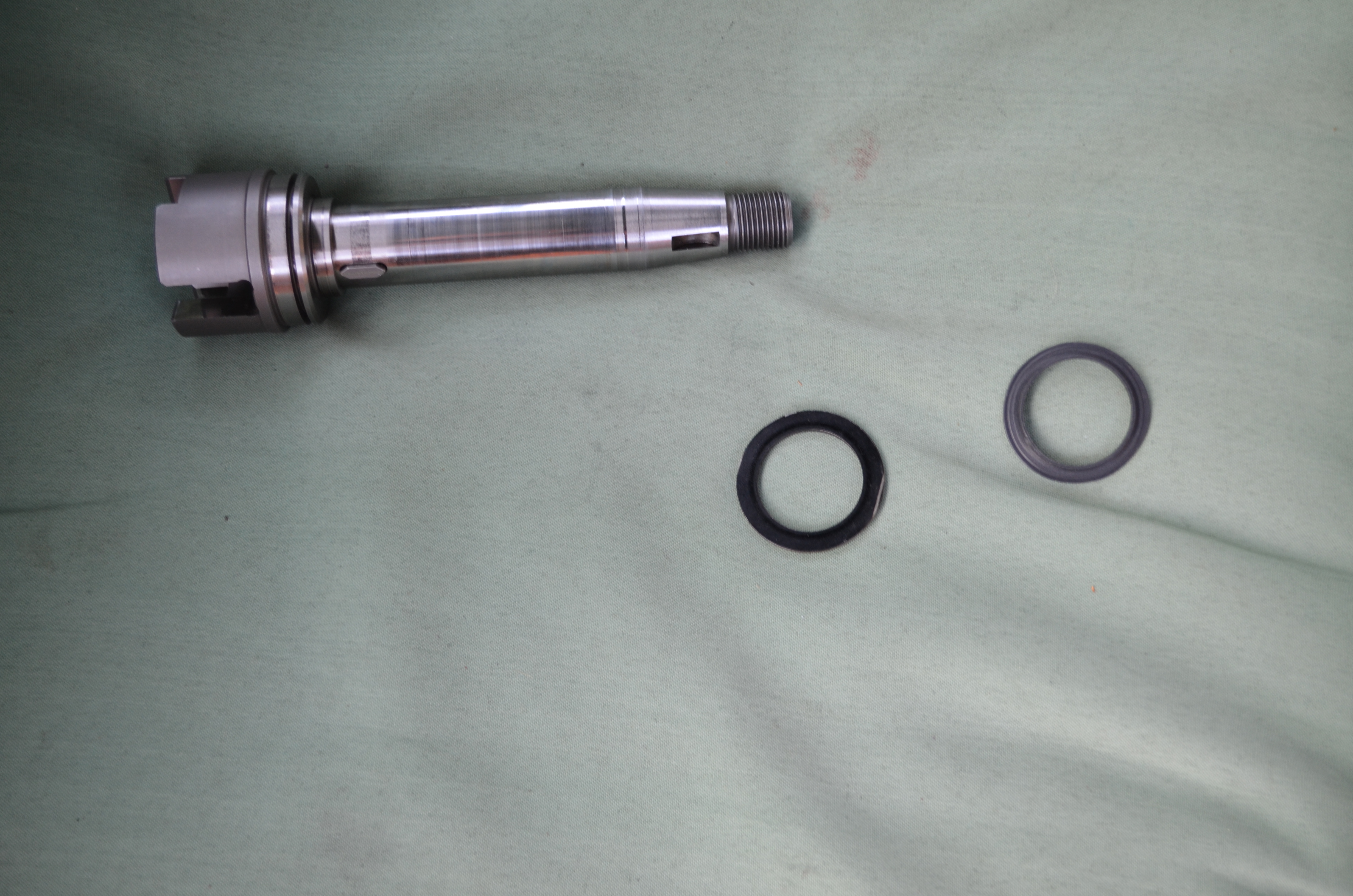

Понял,я так понимаю эта фибра должна четко встать в выемку на насосе подкачки,а потом шайба черненая,вот эта черненая шайба одной стороной упирается в вал,а другой в пластину(крышку) насоса подкачки,там прям от нее след,а от фибры никакого следа нет,но сейчас она встает между черненой шайбой и пластиной и получается ровно на столько зазор между головкой и корпусом.Так что дело все таки в этой фибре.

Новая "фибра" будет заходить в крышку питающего насоса с усилием. Это нормально, главное - не сломать её. Но не смотря на плотную посадку, эта дрянь будет стремиться покинуть штатное место при установке полувала со шпонкой.
Я изготовил себе нехитрую приблуду, по аналогии со спэйсером из мануала, теперь всё собирается быстрее.

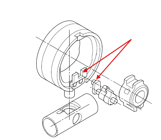

Что до клина при зажатии гидроголовки - я думаю, это всё-таки из-за того, что пин поводка не попал в пластину.
