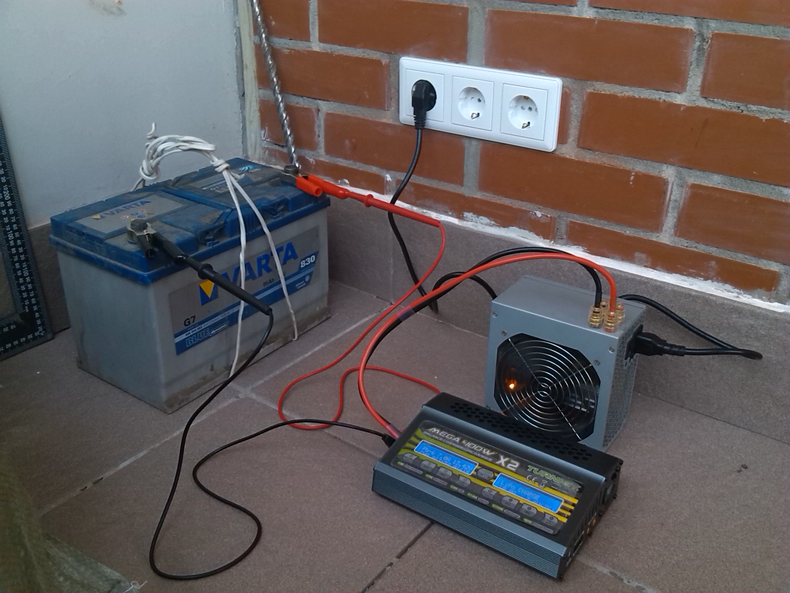

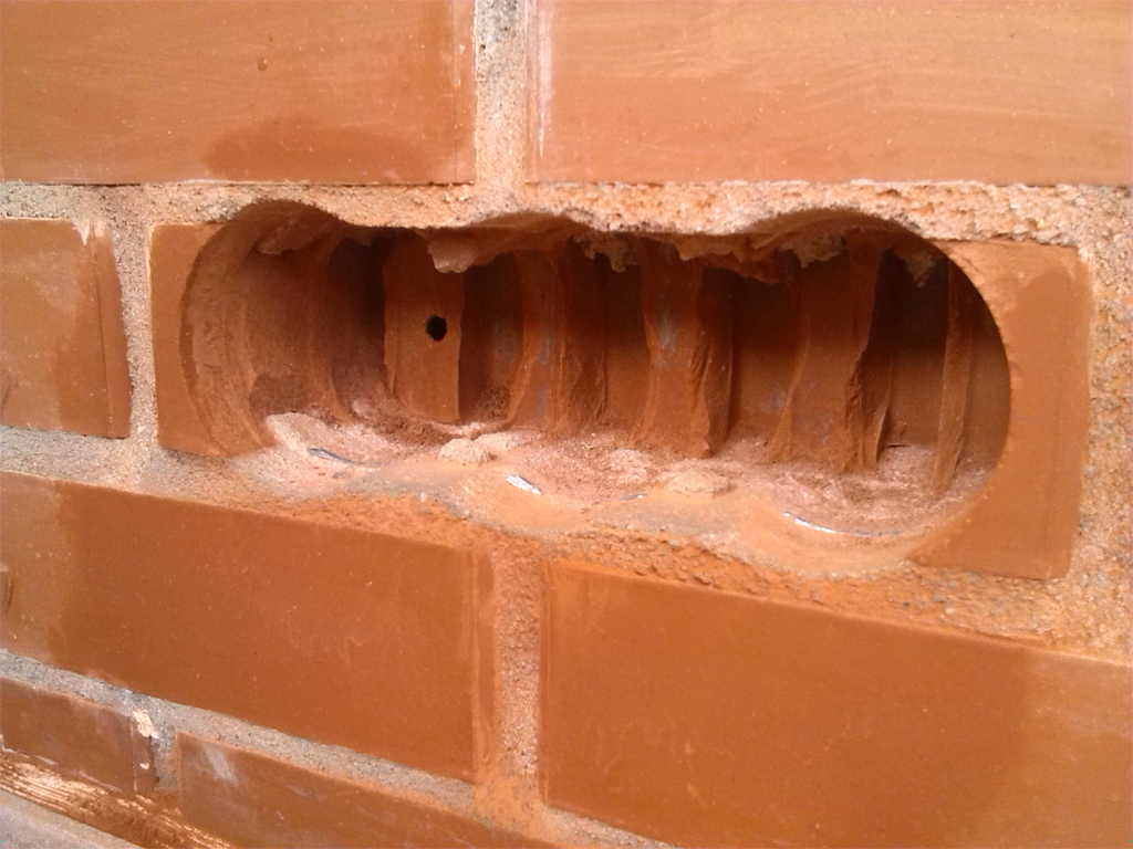

Вчера 3 розетки в стене смастырил, чтобы заряжать аккум на балконе. :)
Такими нежными темпами дня 2 заряжать придется. За 13 минут, 1.5 ампера еле еле влезло :)
На машине генератор наверняка существенно бОльшим током заряжает?

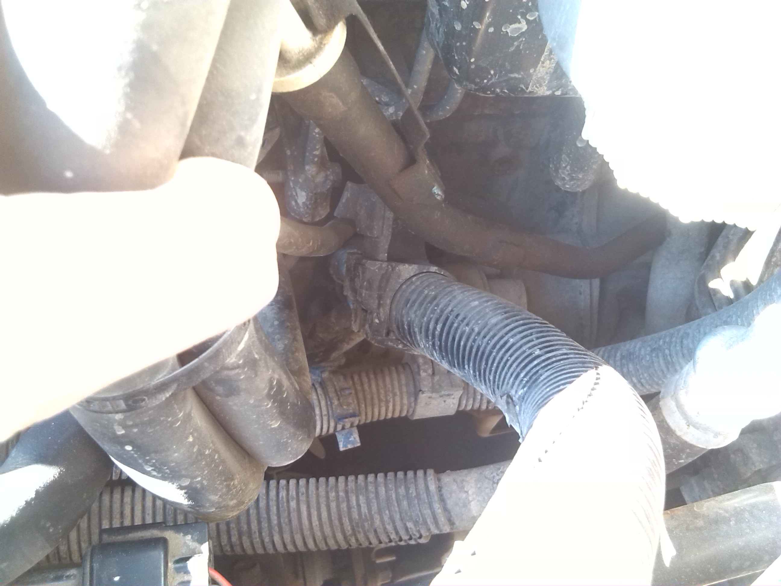

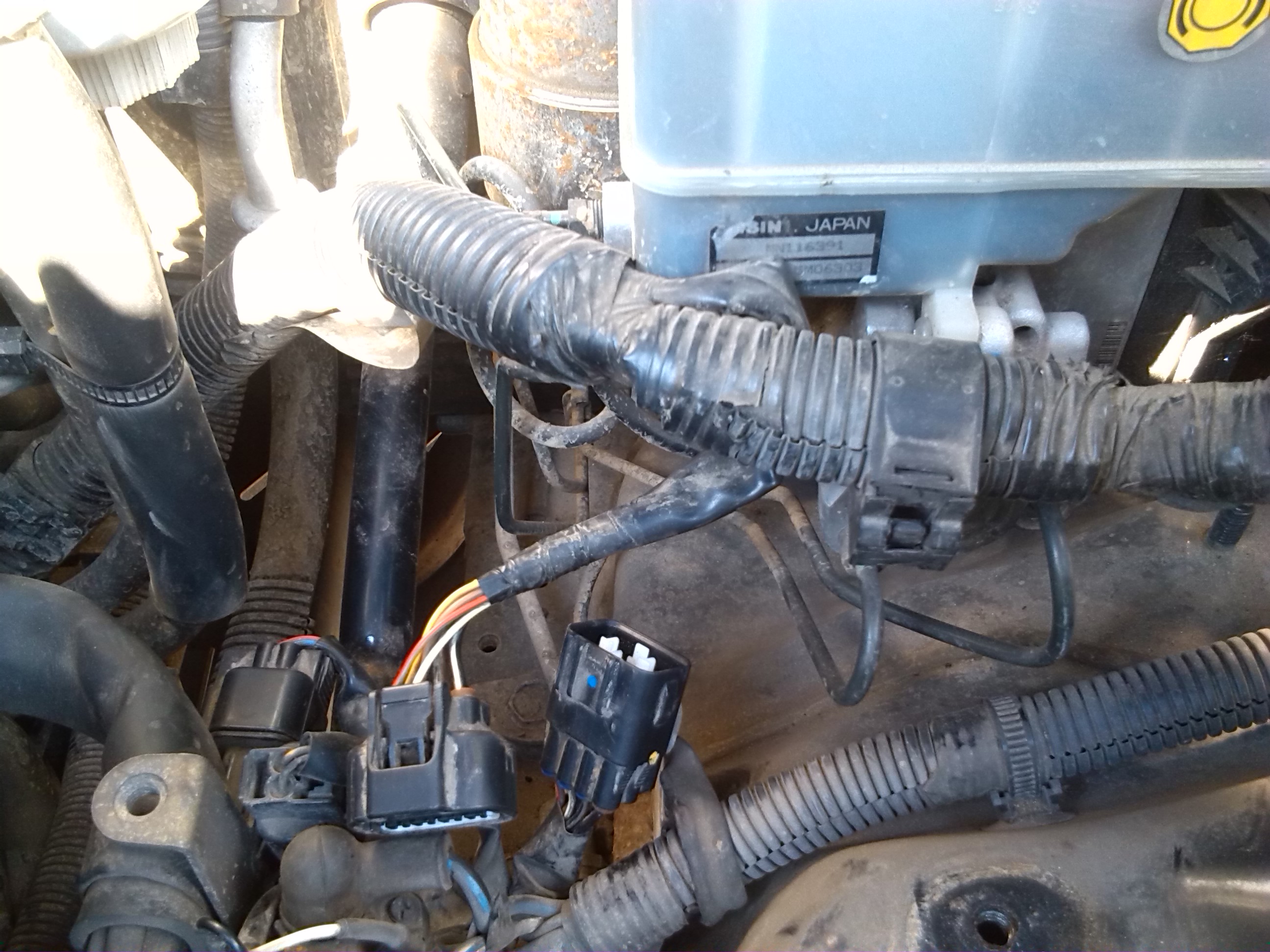

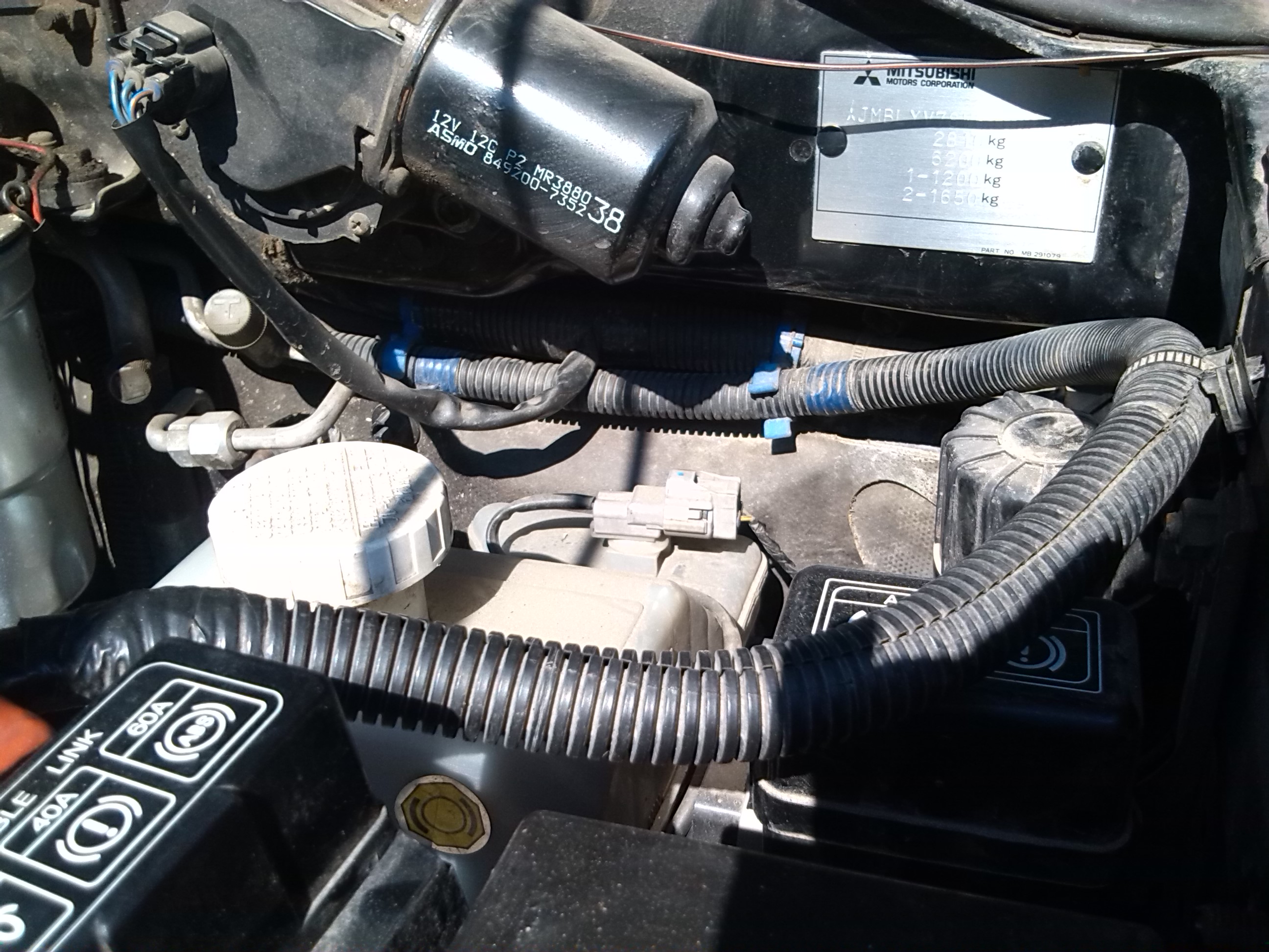

Аксакалы, вот пара фоток общего плана, где кабели проходят. Что называется, наметанным взглядом, никаких ацких реле или скруток не торчит ниоткуда?
А вообще, что в далеком 2005-2006 ставили модные владельцы паджериков на свои машины? При условии что я находил всякие спутниковые темы в недрах приборки - антеннки, передатчики, может какое-то изысканное реле блокировки могло быть? Скажем в гофру у стартера засунуть? Беспроводное, очень электронное и очень маленькое. Что нибудь из блэг бага или reef'ов от альтоники? Хотя, как мне видится, ни один мастер не сможет просто так туда руками дотянуться, не говоря про то, чтобы вынуть весь шлейф, разобрать, впаять что-то, потом в гофру и обратно за мотором все просунуть.
Жирная гофра уходит к стартеру и дальше.
Разъем B40 входит в жирную гофру.
Это хобот хотя не тот, который исследуем, но синяя изолента заводская разве?

Rommy писал(а):Аксакалы, вот пара фоток общего плана, где кабели проходят. Что называется, наметанным взглядом, никаких ацких реле или скруток не торчит ниоткуда?
Да вряд ли что туда могли такое маленькое засунуть, тогда миниатюрная электроника не была так развита и доступна, как теперь, а особенно беспроводные технологии, даже 3G еще не было...
На первой фотке синяя изолента однозначно не заводская, а на остальных вроде все штатно.

Deem-On писал(а):На первой фотке синяя изолента однозначно не заводская, а на остальных вроде все штатно.
Понял, спасибо. Открою гофру, попробую просмотреть на всякий случай.

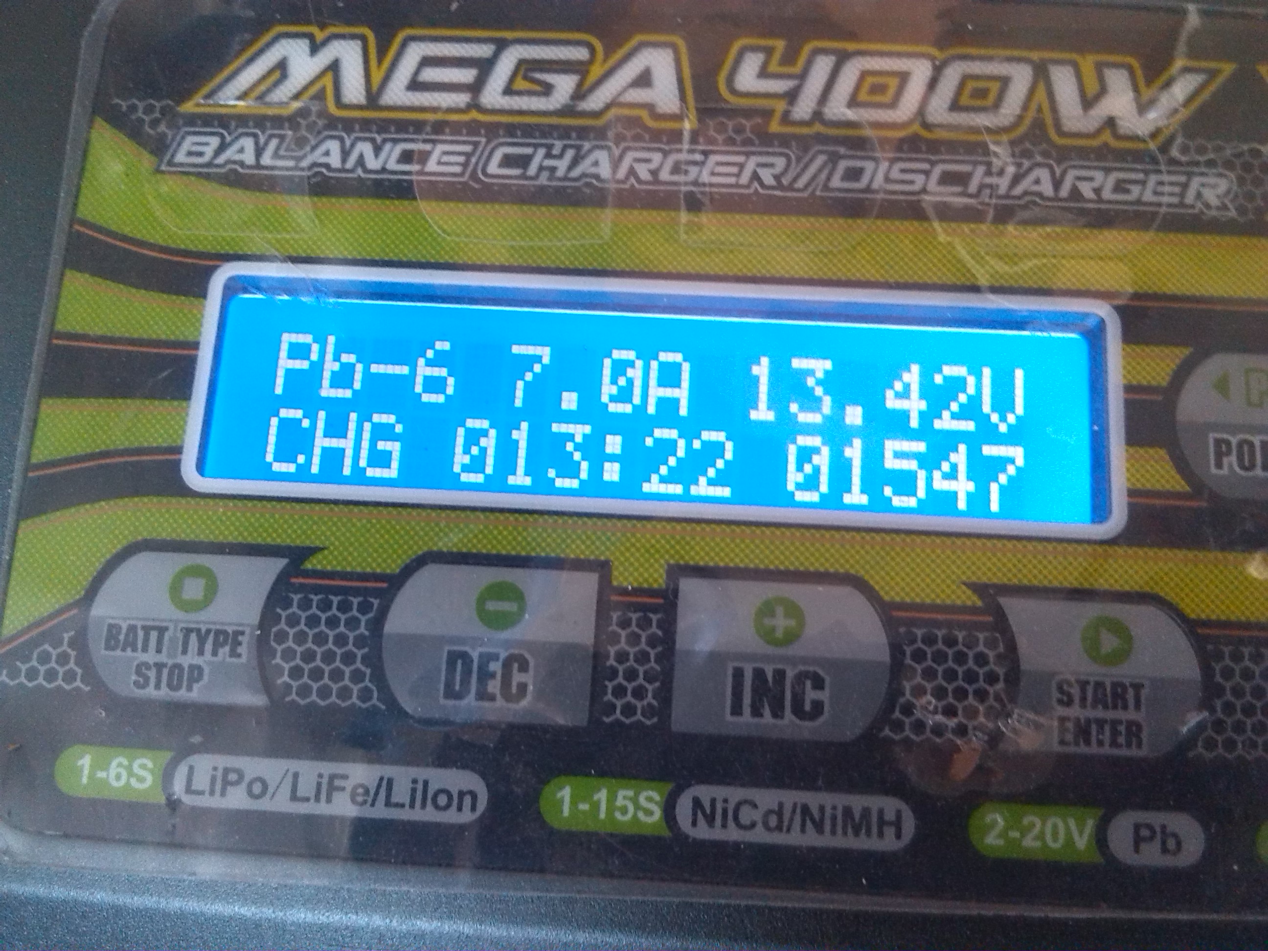

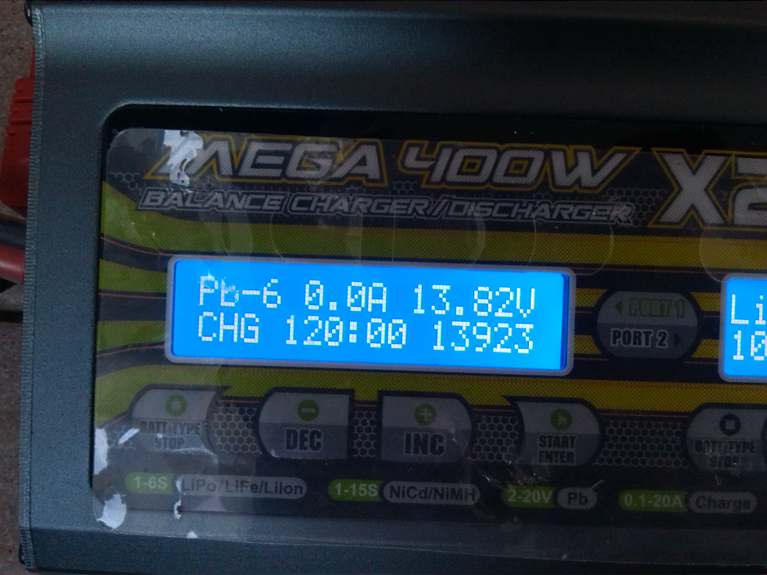

Deem-On писал(а):Ток 7А я назвал исходя из 20-часового цикла заряда, так сказать, щадящий режим.
Все правильно, мне самый самый щадящий нужен. :) Если есть хоть малейший шанс реанимировать аккум. Пока за 120 минут накачало 14 ампер. :)
Я просто прощелкал - у меня стоял Safety timer на 120 минут. Убрал таймер и включил дальше. К конечному значению ампер надо будет начальное потом прибавить незабыть через пару дней :*ROFL*:
отключилась зарядка по таймеру

Rommy писал(а):Вчера 3 розетки в стене смастырил, чтобы заряжать аккум на балконе. :)
а 3 розетки это чтоб кирпич почти полностью заменить?
что-то мне кажется, что и одной вполне хватило бы...
Я тоже сначала так подумал. А потом вспомнил как ненавижу всякие удлинители/разветвители и сколько я с ними намучался. :*ROFL*: И ограничился шириной кирпича. 2 розетки они всегда заняты будут. Дрель/пылесос. Сварка/болгарка. Точило/пылесос. В темное время лампа. В зимнее обогреватель. Так что я давно нигде 1 розетку не делаю. Правило тут одно - много розеток не бывает. :)

Deem-On писал(а):Если хочешь замерить саморазряд, то да, просто оставь на несколько дней и замерь напряжение. Сразу по окончании зарядки напряжение замерять некорректно, в АКБ электролит еще "не устаканился", электрохимическая реакция продолжается. Напряжение надо мерить после нескольких часов отстоя. Вот, к примеру, завтра утром и измерь, и то что утром намеряешь, уже сравнивай с тем, что будет через несколько дней.
По поводу емкости - так батарея у тебя уже была полностью разряжена. Но наиболее точные показания емкости может дать не заряд, а разряд батареи, поскольку не все та амперы, что ты в нее залил, она тебе отдаст обратно, т.к. есть понятие КПД.
Цикл заряд-разряд вещь хорошая, но бывает помогае, а бывает и нет, от состояния АКБ зависит, а в нее не заглянешь. Но раз есть такая возможность , то попробовать точно стОит.
зы. про розетки +100500 :*THUMBS UP*: :*DRINK*:
Хорошо. Завтра с утра померяю напряжение. И поставлю делать разрядку. Ток какой указывать разрядный? Максимум доступно 5А. И да, там в итоге будет указано сколько мА выкачало. :)
