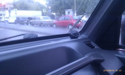

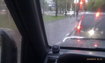

Re: Саббуфер по лайту в П2 ??
Джеки писал(а):Sersh снеми пластиковые накладки которые по краям лобовика и на на полосках из жести можно от банок на саморез прикрути твитеры к металлу будет проще настраивать сцену как тебе советовал gansales он плохого не посоветует а потом когда отстроиш можно на пластик перенести что бы кучу отверстий не было.Если заболеш автозвуком то это надолго остановится трудно.
не правильно ! звук должен отражаться от лобового стекла!

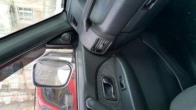

Sersh посмотри как здесь стоят твитеры http://www.xn--80aeatqv1al.xn--p1ai/az/ ... 40-045.htm только выверни на центр лобового стекла
понял, спасибо ... поменяю )))gansales писал(а):не правильно ! звук должен отражаться от лобового стекла!

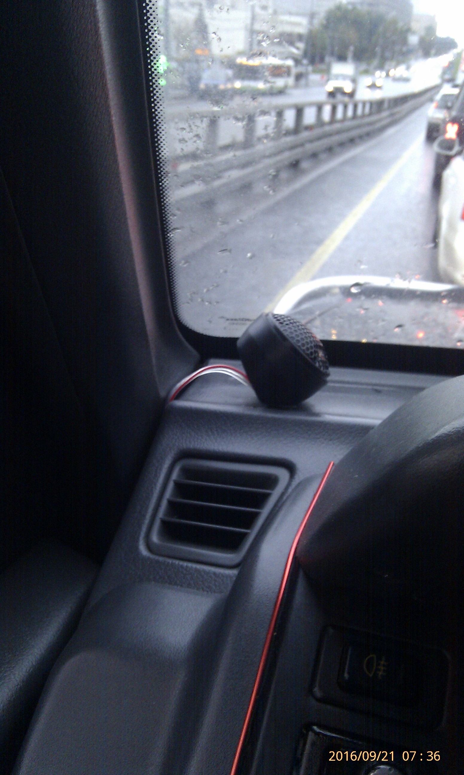

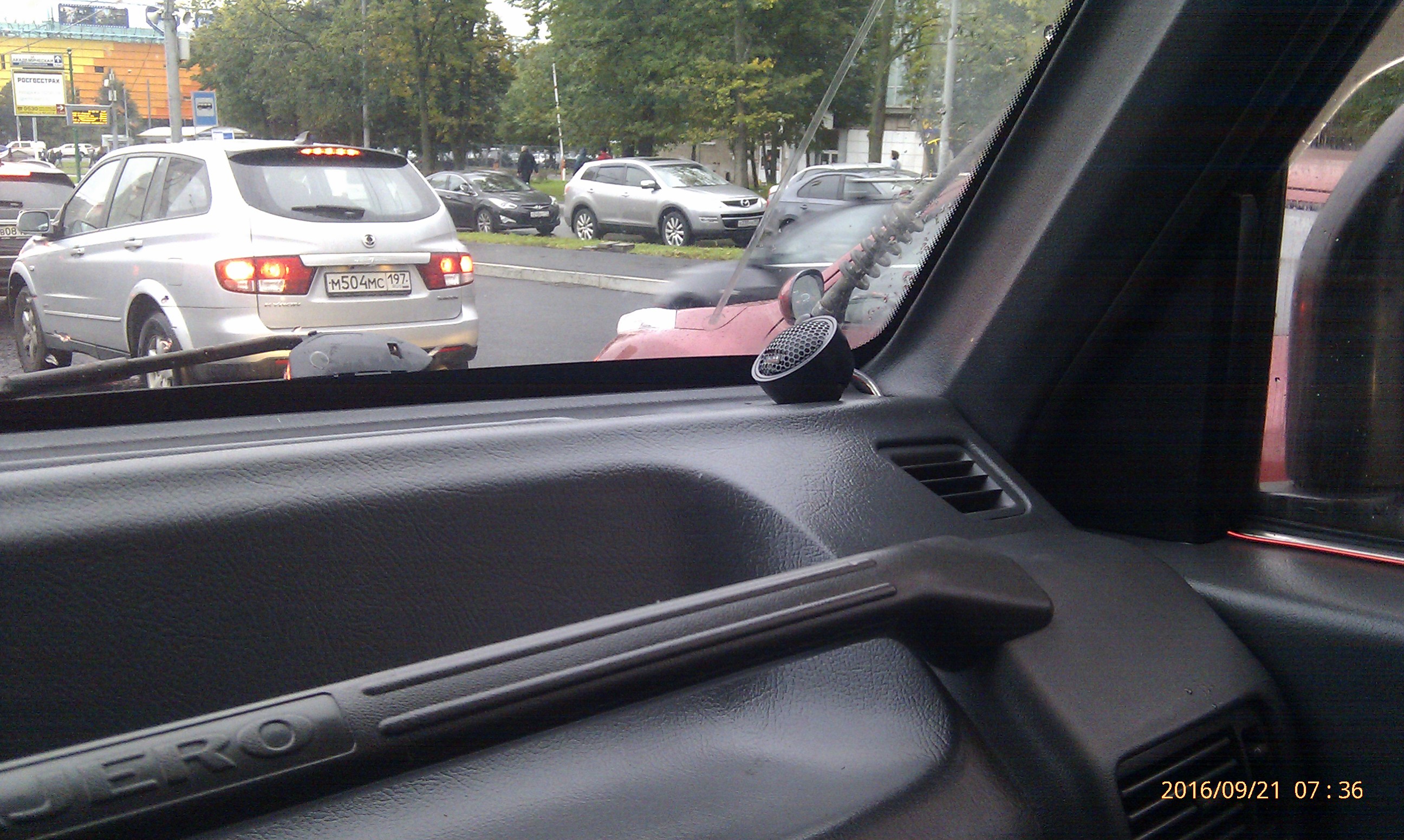

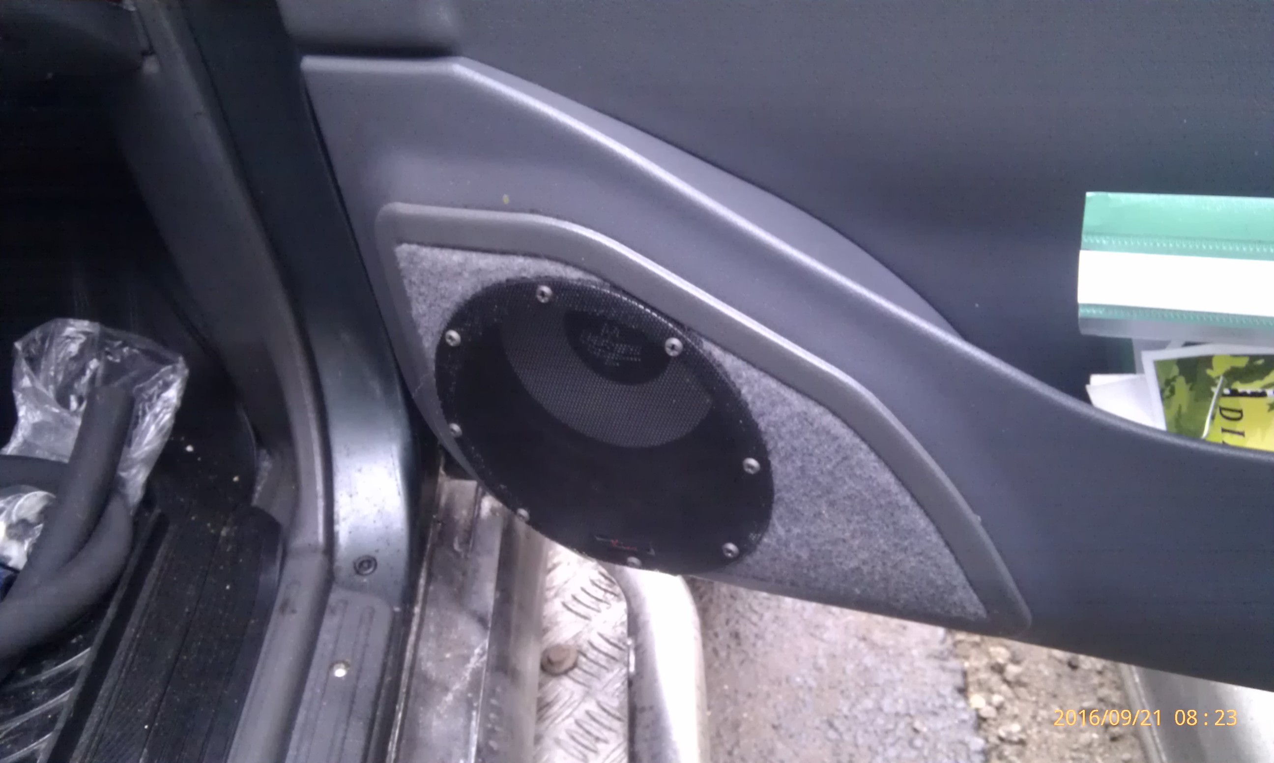

вот так оставить ?? снял фронтальные....звук конечно сильно изменился... стал более зальным... а с фронтальными более уютным што ли... надо с настройками покопаться....
сейчас гимор с зарядкой... поэтому немного не успеваю довести все до ума быстро ...

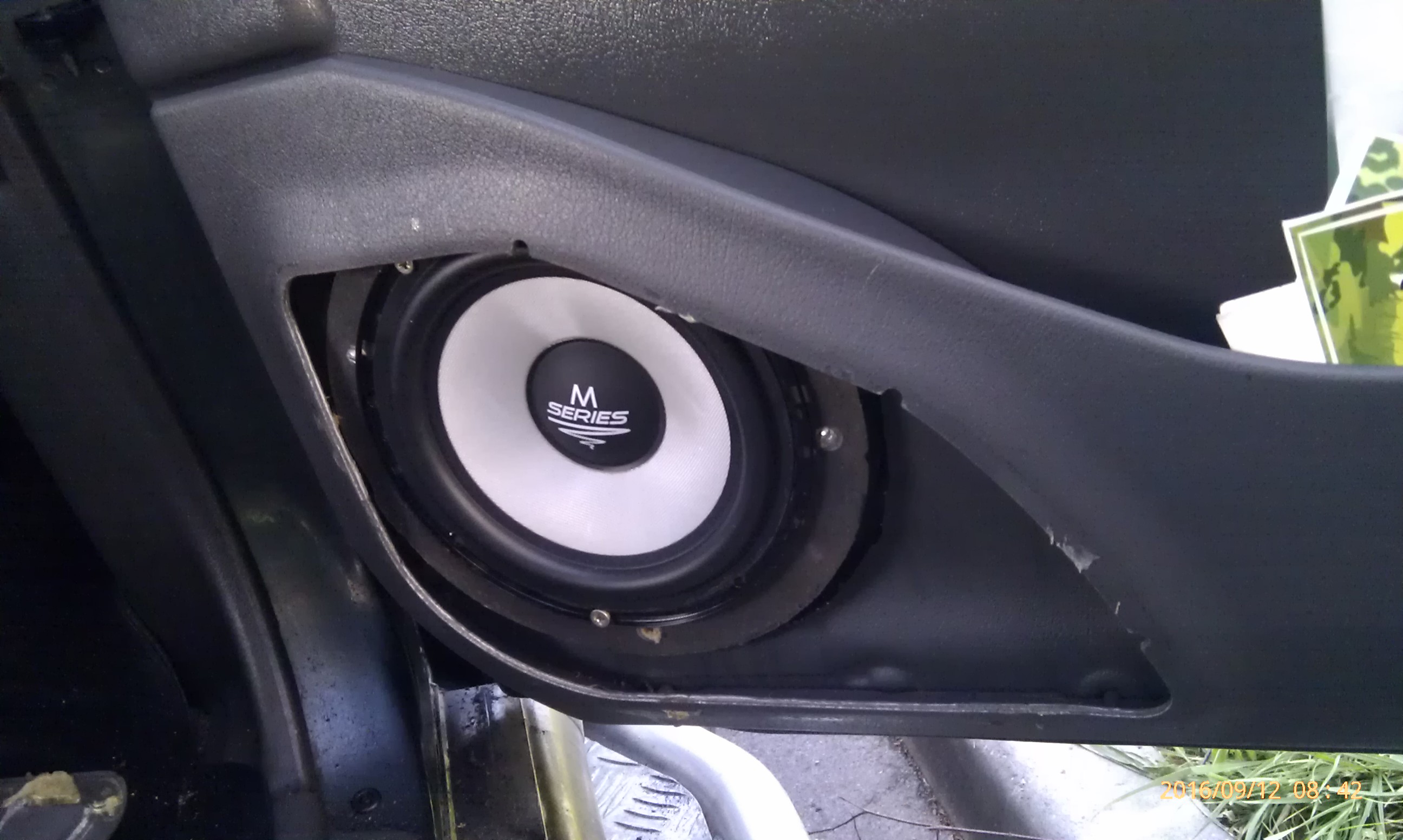

gansales Я тоже хотел поставить ручки а когда прикинул по твитерам то на ручки забил.Sersh надо было мидбасы немного кольцами выдвинуть наружу чтобы в карман не отражалось а были за под лицо с карманом.А так классно получилось .Быстро не получится еще не раз переделаешь .Сними пластик со стоек и попробуй поставить повыше.Пробуй по разному пока не получится что бы тебе нравилось и звук устраивал.
Так у меня вроде и так проставки на максимум вытащили динамик... почти в пластик упираются.... или я не то понял ??Джеки писал(а):gansales Я тоже хотел поставить ручки а когда прикинул по твитерам то на ручки забил.Sersh надо было мидбасы немного кольцами выдвинуть наружу чтобы в карман не отражалось а были за под лицо с карманом.А так классно получилось .Быстро не получится еще не раз переделаешь .Сними пластик со стоек и попробуй поставить повыше.Пробуй по разному пока не получится что бы тебе нравилось и звук устраивал.
звук буду до настраивать после сааба...сеня провод кинули силовой...в выхи буду аудио и подключать....
а сегодня отключил фронтальные (которые в колени ))) ) .... звук поменялся... но стал как звук из зала...а раньше окружение побольше было и звук насыщенней... средних что ли побольше.... сааб поставлю тогда поэкспериментирую...
мидрэндж должны играть через трёхполосный кроссовер! а так играют всё подряд .
мидрендж-это среднечестотник . тот что играл у тебя в коленки .
