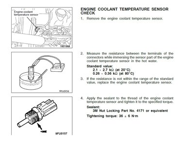

Замерял:
Температура-сопротивление кОм
0-3.6
20-1.4
40-0.8
60-0.5
70-0.42

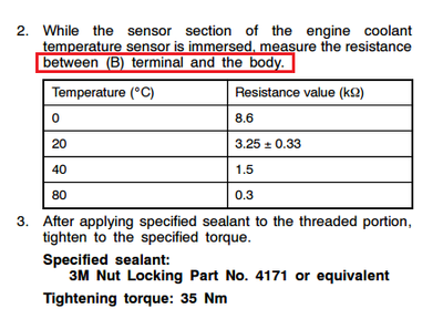

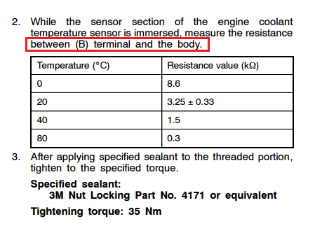

Но есть тонкость-в мануале нарисрван другой датчик. В мануале крнтакты под прямым углом, а у меня параллельно.
В мануале написано мерять между контактом и корпусом, а у меня так не получилось-нет цепи.
Измерял сопротивление просто между контактами.
Однако, разница в температуре датчика на месте и температуре по бк есть. Бк завышает.

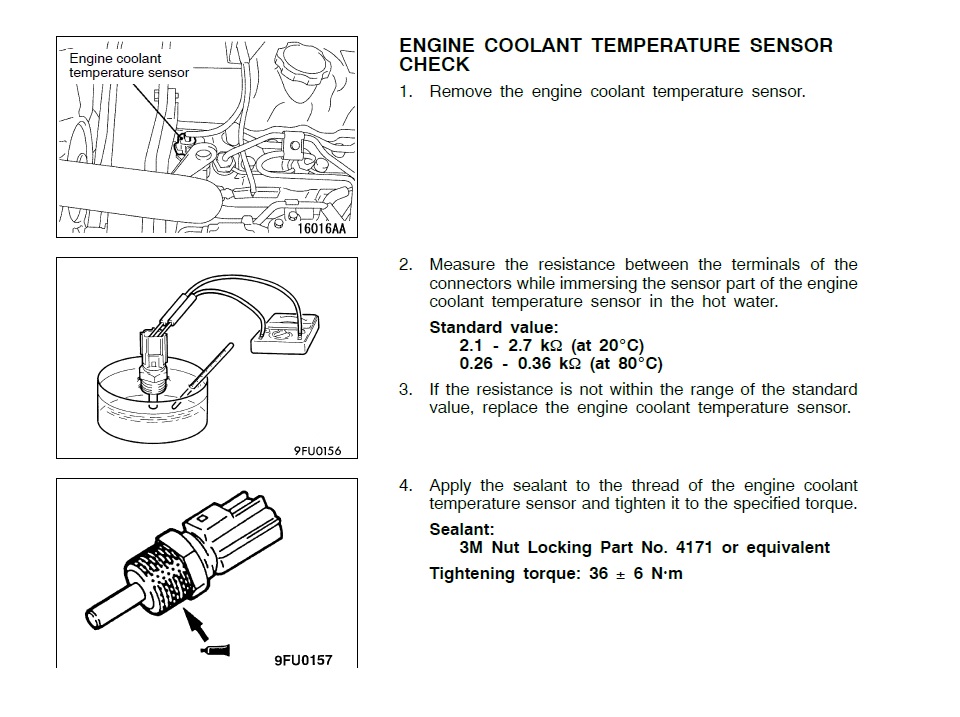

Если кому-то будет интересно, то вот промеры нового датчика ME202053
Tемп | Сопротивление, кОм
0 | 5.69
10 | 4.00
20 | 2.61
30 | 1.63
40 | 1.15
50 | 0.82
60 | 0.58
70 | 0.42
80 | 0.33
В мануале речь идет о другом датчике, скорее всего о MD 050214
ME202053 можно померять сопротивление только между контактами, на корпус датчика замыкания нет.
