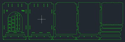

Re: Походная печка
Одна стенка не отстегнулась.Tikk писал(а):Рома, уже тепло!
где атчет?
и вообще ты ее таки сумел разобрать?
Пока лежит машине.
Не понял как залу высыпать, мне кажется там нужны не отверстия
а сплошной прогалчик, дабы удобно высыпать пепел,залу.
И ручку второю нужно обязательно.
Когда проваливается в снег, не удобно вынимать и ставить на другое место
когда в ней что то горит.
Пока так.
8 963 645 51 32 Romik
- Tikk
- Сообщения: 4982
- Зарегистрирован: 13 окт 2006, 14:55
- Откуда: Дмитров, МО
- Благодарил (а): 4 раза
- Поблагодарили: 75 раз
Re: Походная печка
разобрать не смог потому как там у мну косяк небольшой сверху, где загнуто на 90 град. там зазоры\прорези мелковаты.
нужно болгарином доработать.
я это учел в чертежах
про золу была мысль следующая: разобрать печк и зола высыпалась вся
если пользоваться долго, то таки да, полная золы будет
нужно скорее всего отверстие для дроф продолжить вниз с тем, чтоб можно было из под колосника по мере необходимости золу выгребать
предусмотренная ручк - для переноски пока холодная
если горячую, то нужно 2 ручки и с других боков. ок

Re: Походная печка
буду делать еще одну версию
купил решотк чугунн для колосника нужного размера за 700 р
значит можно будет комплектовать печк только основанием под колосник и клиент сам выберет шо ему нравитсо, самому варить колосник прям на основании из арматуры либо купить чугунину
главное - мне не варить этот колосник
по ручке
ручка на заду предназначена для перетаскивания печки в холодном виде и для очистки печки от золы
на боковых стенках ручки две делать нельзя, потому как конструкция такая, разберется печк если потянуть за боковые стенки вверх
если лепить ручку еще и над отверстием для дров, то она будет горячая, но в принципе можно за нее зацепить чем
мое лого можно и не варить или найти для него другое место
ок
начертил, отправляю
по ручке
ок
начертил, отправляю

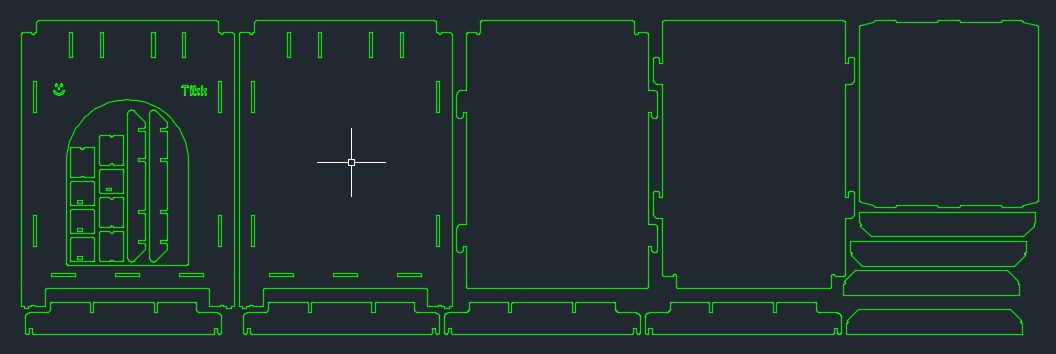

Re: Походная печка
Так. С дном опять ошипся
Перечертил
В субботу будет готово версия 2
Кому надо?
Типо, возместить мне затраты, напоить и получить печк?
Перечертил
Кому надо?
