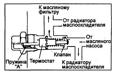

dvm99 писал(а): 25 фев 2025, 22:32 Сейчас глянул схему, нельзя так делать!
глушить точно нельзя.похоже что при нагреве все масло прет через радиатор..а на советских машинах был кран масленый.можно было отключать радиатор

прапар писал(а): 25 фев 2025, 22:24 у меня не такое соединение.
Правильно, у Вас штуцера с внешней резьбой, по этому болты вкручиваются(временно) во втулки - входа и выхода с внутренней резьбой.
Вкручиваются "короткие" болты не в корпус маслонасоса.
Или у вас другое соединение?

Сообщение прапар »
вжик69 писал(а): 25 фев 2025, 22:42 штуцера с внешней резьбой, по этому болты вкручиваются(временно) во втулки - входа и выхода с внутренней резьбой.
если я правильно понял.то так.

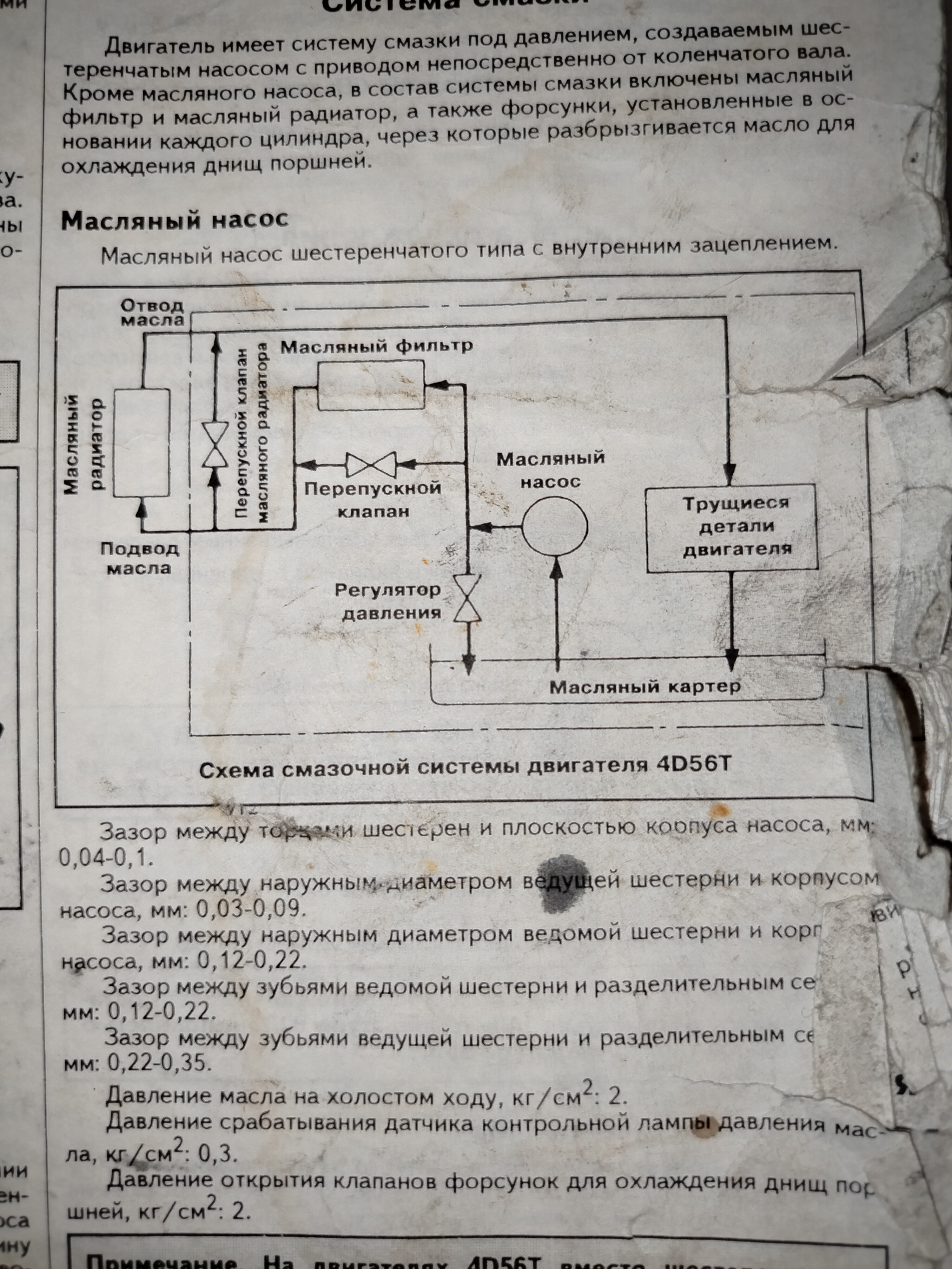

Вооот, и я про это...
Схема представленная с не правильным движением масла.

Ошибки в мануалах - есть !!!

Вообще, по правильному, нужно закольцевать выход и вход в кронштейне масло фильтра,
что б не нарушать циркуляцию....

Вот схема старого мануала, ничего не изменилось.
