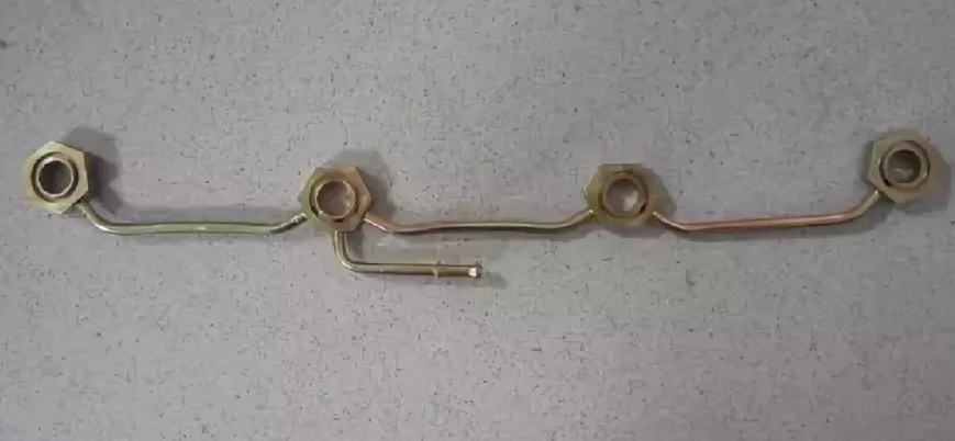

Снял сегодня интеркуллер.
Помацал лягушкой, затвердела. Снял шланчик с фильтра - горючка идет. Значит не замерзла и нет пробок.
Пробую завод - долго кручу, почти не схватывает, потом подхватывать начинает и схватила - сначала на одном делении по тахометру (может оборотов 300), но дошла до 1000, подсос убрал, работает стабильно, на газ реагирует.
И тут я увидел, почему блок около топливной магистрали всегда мокрый...
На этой магистрали сначала увидел пузырение (пока машина еще была не заведена) в районе второго цилиндра от салона, от которого отходит отросток. Пузырение от трубки, которая идет в 3ий от салона.
И когда машину завел, так с трубки соляра стала прилично капать - по капельке в 10 секунд +/-(
Магистраль я так понимаю только под замену? Что можно брать и что там еще надо при ее замене смотреть/менять?

Оно оригинал не дорого, я себе брал. Или от хюндай? Не помню. Шайбы там с дырочками, тоже купи и поменяй.

Лучше новую закажи. Паять надо ЦОПом он более тугоплавкий чем ПОС, вряд ли кто возьмется.

Ага, заказал уже оригинал

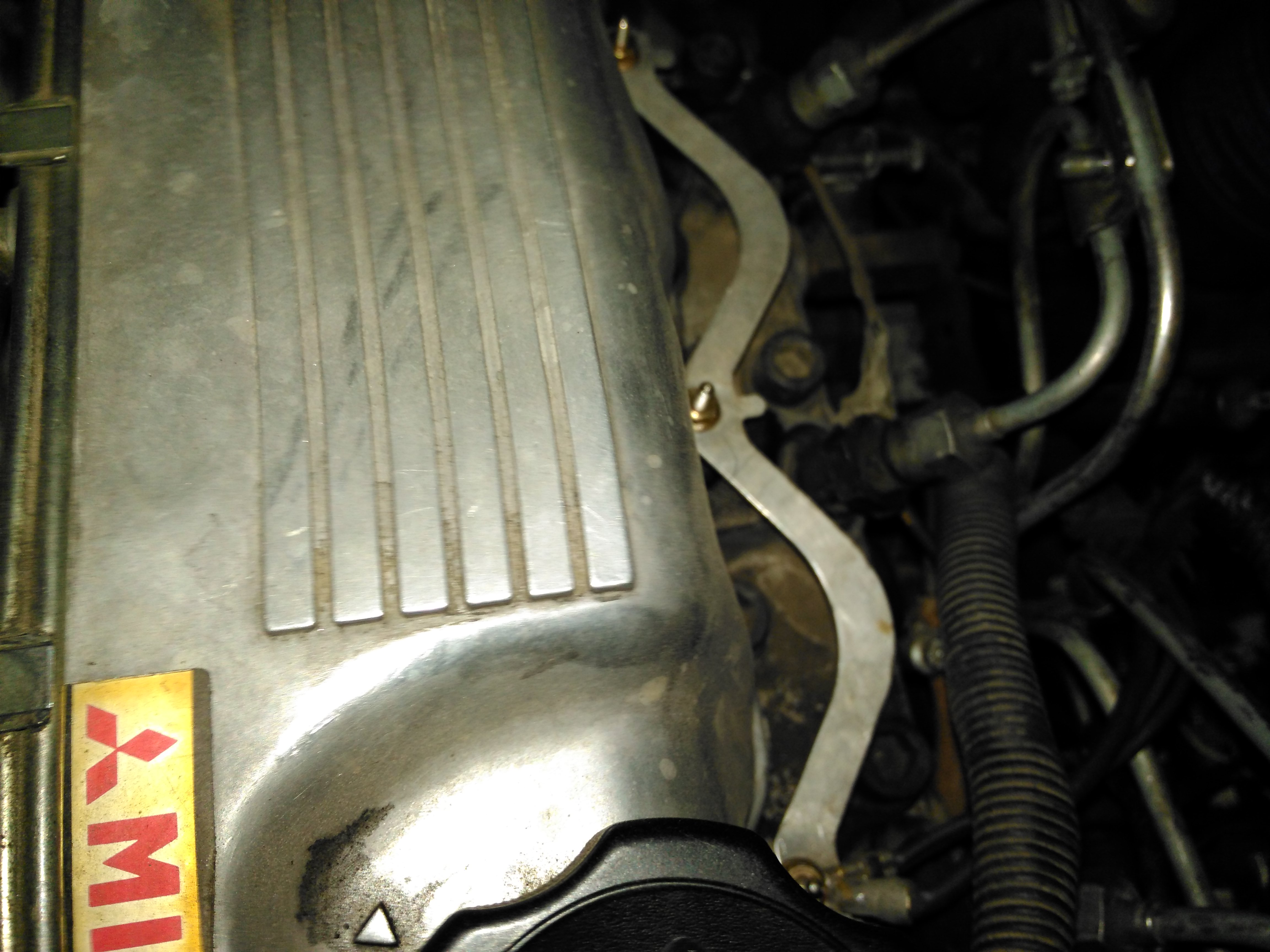

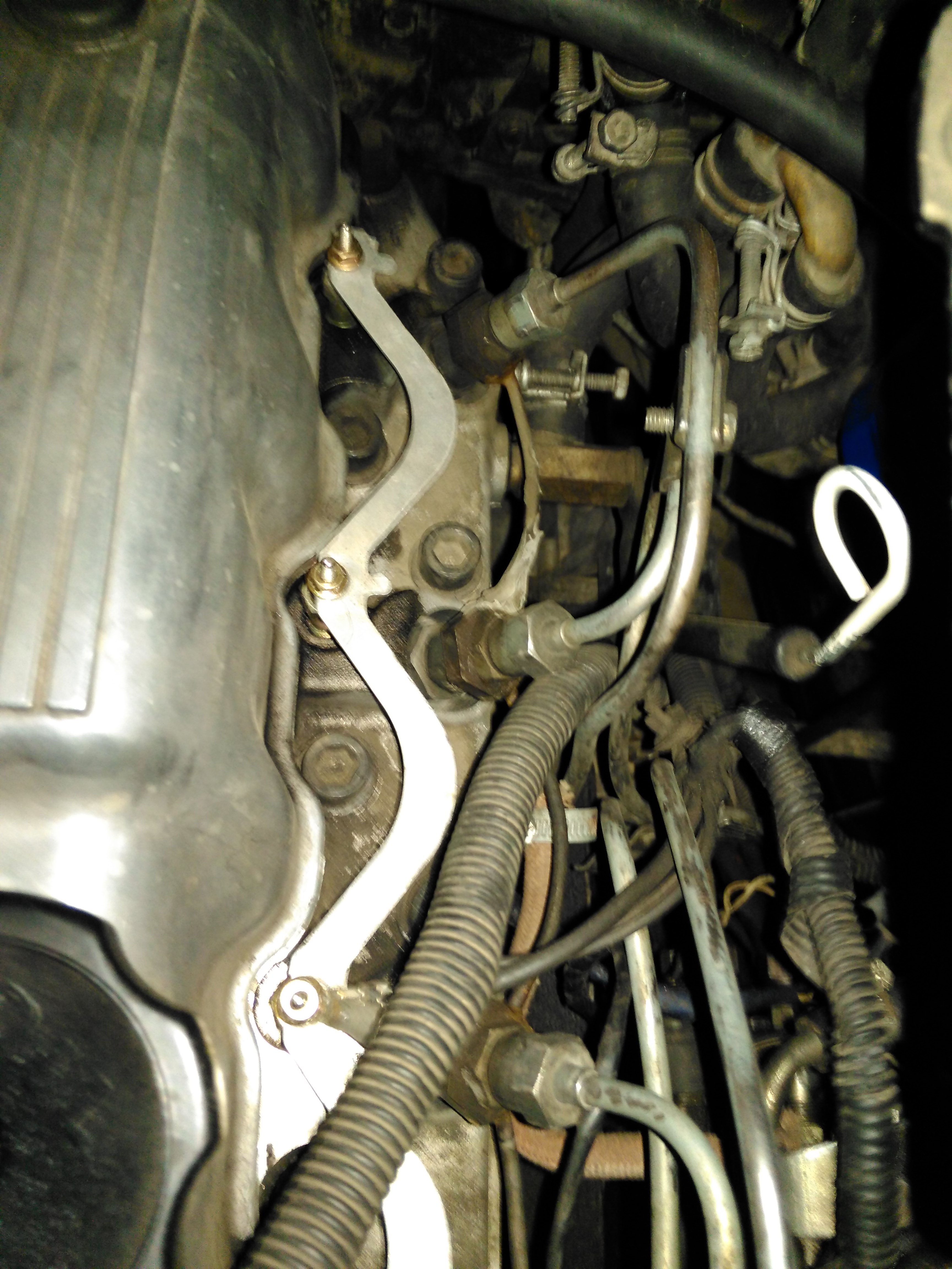

Я обратку герметиком замазал ::-D: держит сцуко ::-D:
Герметик "Дирко" ,не реклама. ::-D: для неверящих могу фото сделать.

Пастор писал(а):Я обратку герметиком замазал ::-D: держит сцуко ::-D:
Этоткак так?
Конечно фото надо, что б знать как делать!))

Завтра утром попробую.мажется вокруг слома.

Делалось как временная мера,но работает с год наверно
Этоткак так?

Напротив щупа видно.фото сделать лучше не получилось

Перед намазыванием надо обезжирить.ну или,на худой конец,протереть хорошенько насухо
