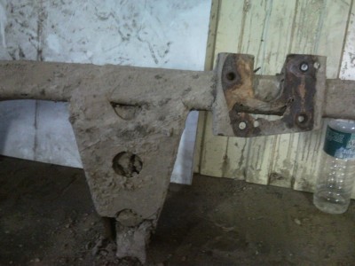

Вернемся к весу подготовленных авто. :)
Думаю комменты излишни:
ftsyuri1@mail.ru
Сообщения: 57504
Поблагодарили: 4805 раз
Re: Подготовка машины для бездора и изменение веса.
Не удивил.
Это только говорит о том что у ходившей машины в скрытых полостях набирается грязь.
Кстати от подготовки не зависит.
Зависит от желания владельца.
Ты ещё рамы взвесь.
ПС Тут недавно приезжал спорт, рама полная глины, и гнилая в труху. На глине только и держится.

И кстати именно из этой детали грязь вымыть легче всего.

alkorh писал(а):И кстати именно из этой детали грязь вымыть легче всего.
....а у меня ея вообше нету ::-P:

Жипер писал(а): Так тему изучать нужно, а не курить. ::-D:
4.88 на тавоте идут только с 2Л, с казетом - 4.3.

SNOOPER писал(а):Не удивил.
Ты ещё рамы взвесь.
Так это не я - это вы удивляетесь несоответствию каталожного и реального весов.
И из этой балки грязь вымыть керхером нереально.
Это как?

А чо это за балка то? Траверса 3-й опоры?
Жипер
Сообщения: 22073
Двигатель:: 4d56, 4m40, 5vz
Откуда: Приморье
Откуда: Владивосток
Благодарил (а): 39 раз
Поблагодарили: 499 раз
Сообщение Жипер »
МШУ писал(а):А чо это за балка то? Траверса 3-й опоры?
Ага.

Аааа,да походу у Сереги на уголках РК висит...он ваще эти балки любит: Фейке ваще наглушмень к раме приварил,бо она платить за высверливание оборванных болтов отказалась))))))

Жипер писал(а): И из этой балки грязь вымыть керхером нереально.
Вымываю после каждого соревнования. Элементарно "керхером" в упор. Выбивается как раз субъективно пару кг грязи.
Плюс защиту снимаю, оттуда килограмм 10 вываливается. Ну и т.д.
Опять же в своих взвешиваниях 30 кг на грязь, которую вымыть нереально - закладываю. А разница с каталогом 200-400 кг.
И вообще суть разговора: надо смотреть на реальный вес автомобиля, а не на цифры в каталоге, т.к. они с реальностью сильно расходятся.

Жипер писал(а):
Это как?
Так рама не от моей машины
Профиль 30х50х2, уголок 30, сварка и угловая шлифовальная машина творят чудеса ::-D:

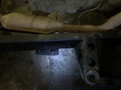

Смайлик
Сообщения: 11314
Двигатель:: 3,5 MPI и 3,5 GDI
Благодарил (а): 265 раз
Поблагодарили: 682 раза
Сообщение Смайлик »
Забыл добавить ::-D:
Из-за не резанного "сафари" в заду...... было принято решение об опускании РК на 3см, по этому родная траверса не спасла бы положения постройки :*VICTORY*:
Ты ещё рамы взвесь.
Да ладно.
Ты ещё штурмана взвесь......

МШУ писал(а):Аааа,да походу у Сереги на уголках РК висит...он ваще эти балки любит: Фейке ваще наглушмень к раме приварил,бо она платить за высверливание оборванных болтов отказалась))))))
А мне пришлось её срезать :]:-O: ::-D: шоб коробку снять ::-D: , варил кронштейны новые, вваривал новые закладные и ставил по человечьи :) :*WALL*:
