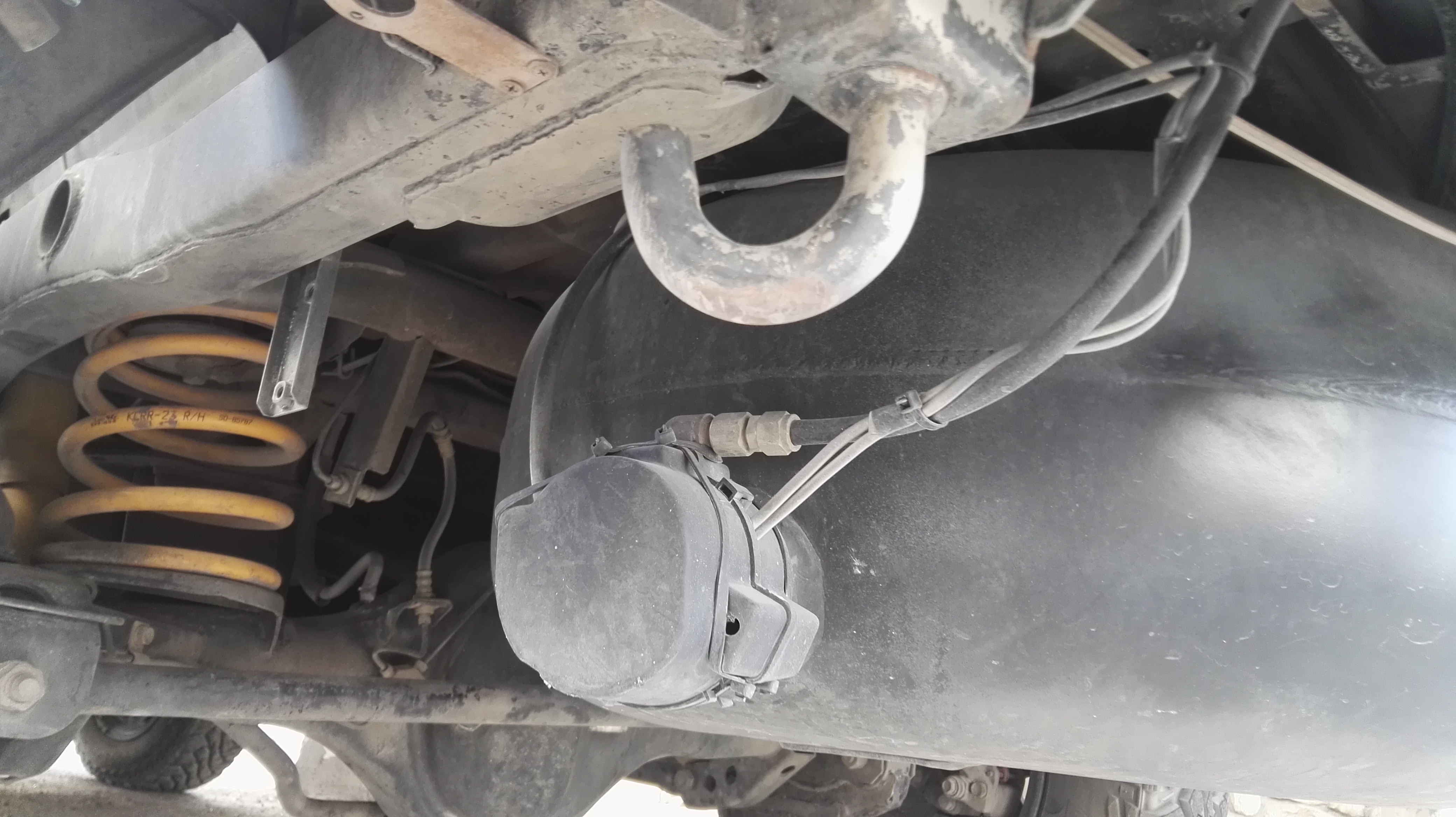

ты хоть бы обрисовал (лучше фото) какой балон, редуктор где стоит. как минимум балон можно поставить горловиной вверх/вниз, это про тор, есстно. а так мона и раму подпилить иногда ::-D: +бодик и балона не видать :*VICTORY*:

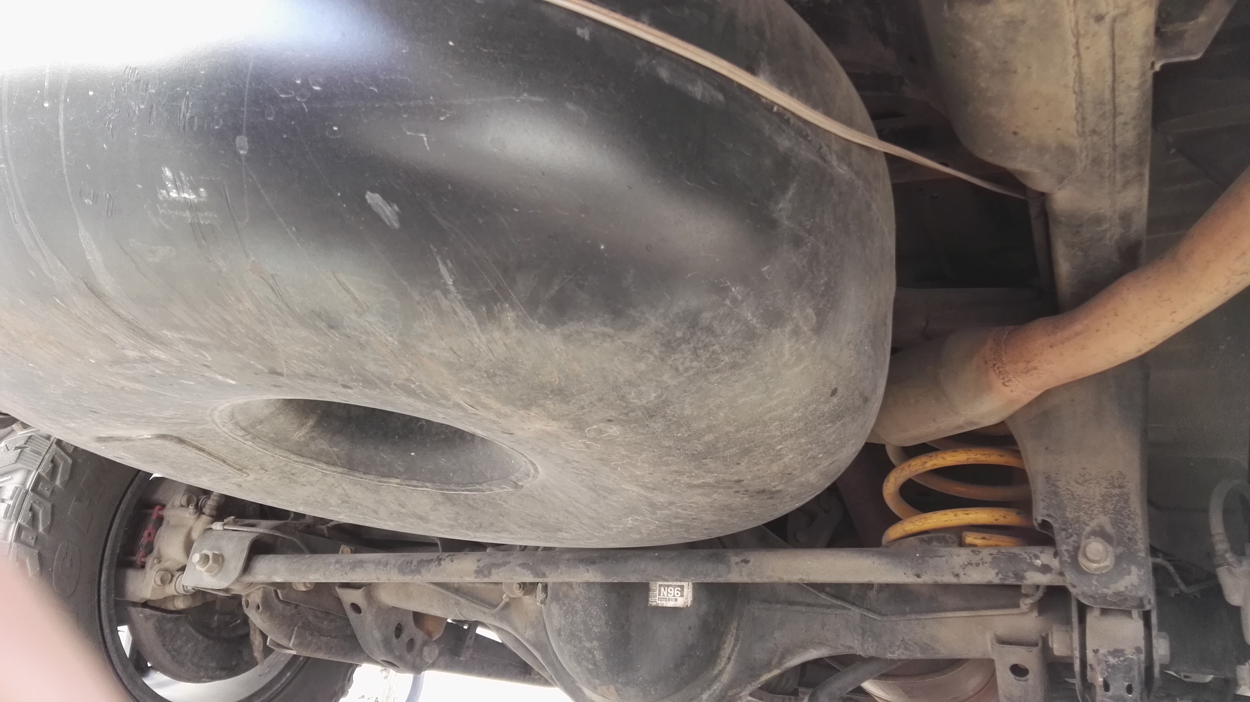

мах578 писал(а):ты хоть бы обрисовал (лучше фото) какой балон, редуктор где стоит. как минимум балон можно поставить горловиной вверх/вниз, это про тор, есстно. а так мона и раму подпилить иногда ::-D: +бодик и балона не видать :*VICTORY*:
сделал фото ,вот такая беда и что можно сделать ?

uri007 писал(а):и что можно сделать ?
Резать к чёртовой матери, не дожидаясь перитонита! (с)
Зачем судьбу испытывать?

120 литров? :shock:

Жесть. С такой штукой по городу-то страшно ездить.
С бездорожьем конструкция несовместима, только снимать.
Мдяяяяя... :]:-O:
Шахид-мобиль какой-то.
Походу Крафтоф в Израиль переехал. ::-D:
