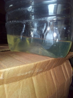

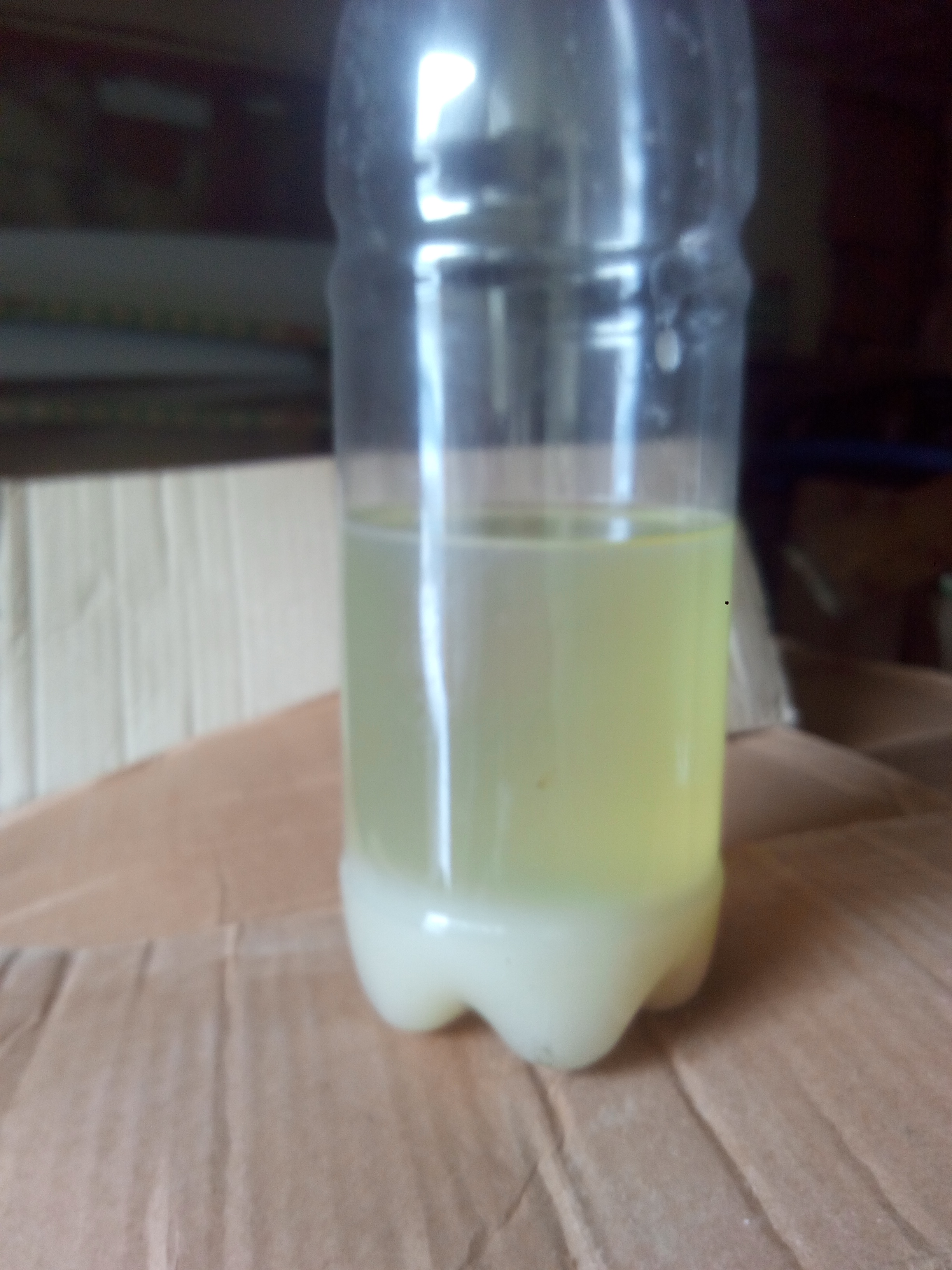

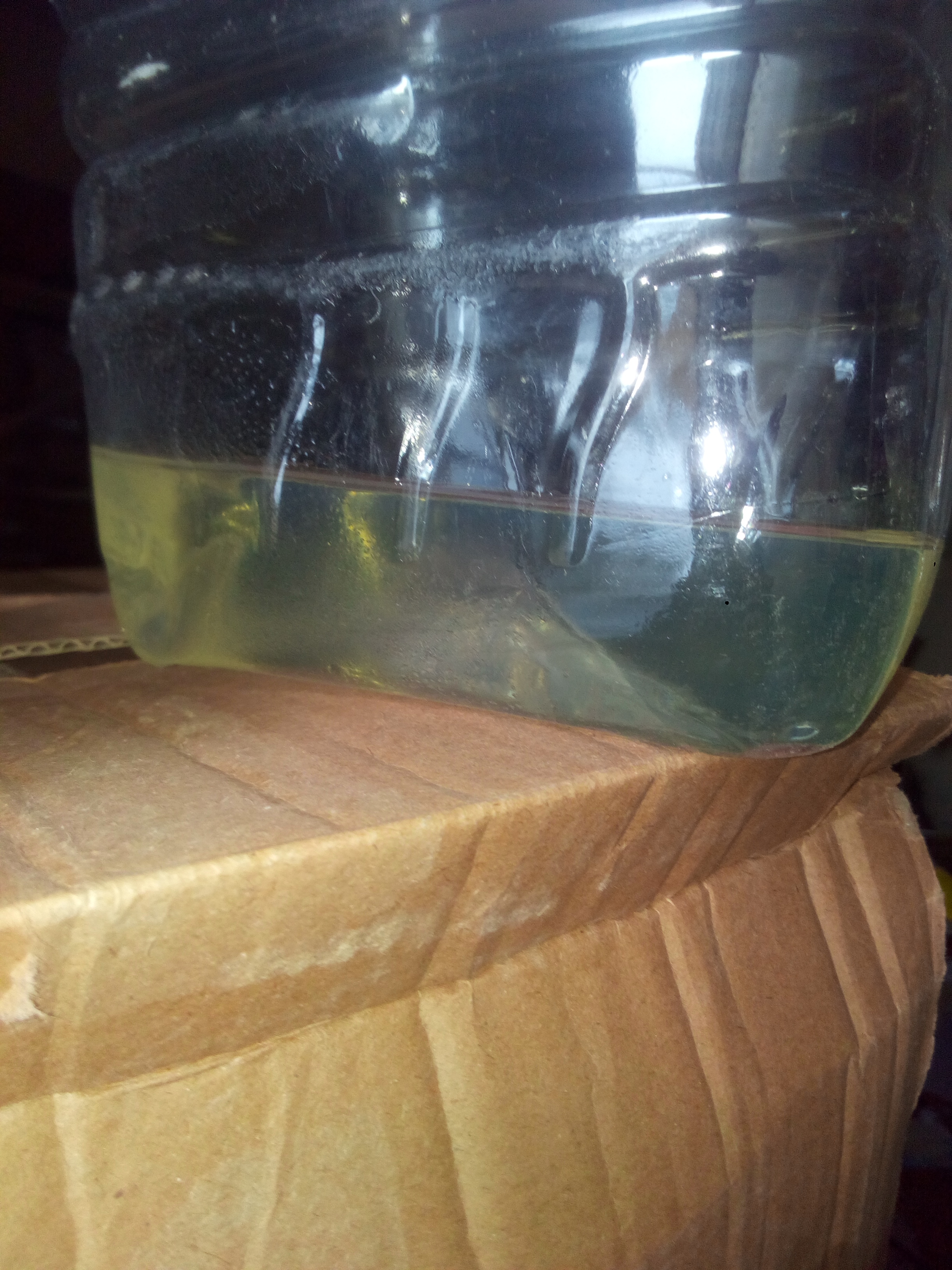

Добрый день.давно меня не было.помогите разобраться Выехал в мороз 30 градусов.по дороге застрекотал.лягушка втянута.солярка в трубке прозрачная не замёршая.пробовал прокачать бесполезно.ртом из бака свободно выбегает.поменял фильтр на новый проехал немного опять встал.соединил напрямую доехал нормально.фильтр распилил весь чистый парафина нет.поставил только сепаратор.минуя фильтр поработал немного и заглох.вынул картридж с сепаратора он чистый парафина нет.без него завёл всё нормально.Вопрос на насосе подкачка сдохла что ли.если с фильтром не протягивает? на прямую всё работает идеально и едет

Газпром говоришь Миша.вот я на нём и заправил и пожалел. -32 у них сказали.короче вот какая ерунда.слил соляру немного в канистру. сегодня вот слил с отстойника сепаратора.в сепараторе вот что твориться а в баклашке что слил в неё вчера вот как слеза сливал тоже с сепаратора.как такое можно обьяснитьBoyёк писал(а):Было я в мороз тоже глох, но всё было как обычно: и ТНВД стрекотал, и после распила парафин с т/фильтра соскребал..., а тут что-то не сходится. Я думаю, надо д\т слить полностью и залить с Газпрома солярку, которая по паспорту с фильтрацией ниже -40Гр. Ну и по традиции (хотя лягушка и втягивалась) проверить на подсос: косвено так - секунды времени старта должны совпадать, что сразу завёл после остановки ДВС, что стартуешь ч\з 3-5 минут.

Ну вот и ответ найден, снимай пассажирское лезь к заборнику, там сетка она вся в каше.
Возможно много вариантов, от того что в баке осталась старая солярка с меньшим коэффиуиентом фильтруемости на морозе, до бутора в емкостях станции. В любом случае ситуация не приятная, но топливо лучше слить в канистры, и потом докатать, как будет потеплее.

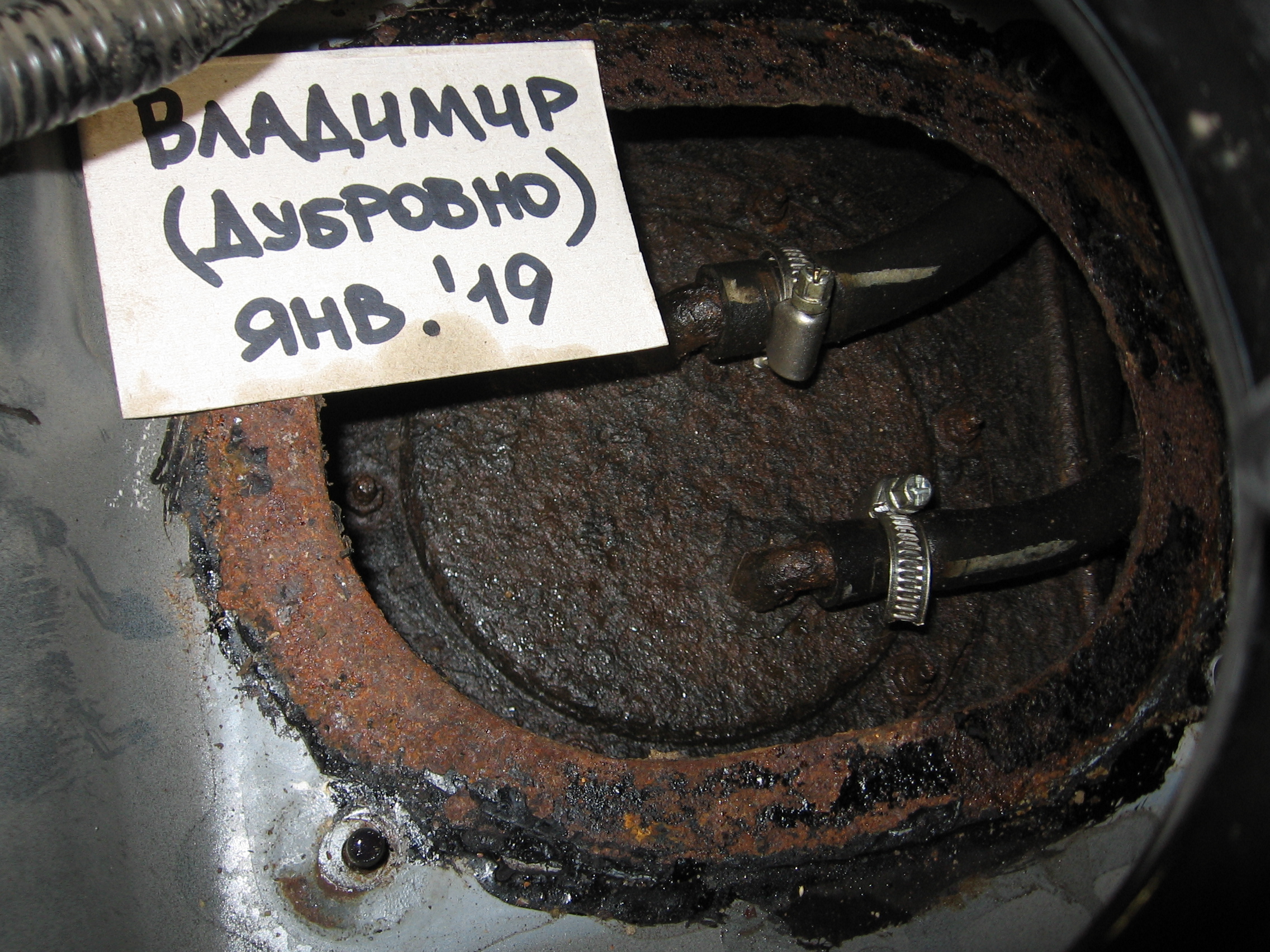

Блин, мне на днях это предстоит... У человека наглухо забита обратка. Магистраль дуется легко, а топливозаборник еле-еле компрессором продавливается (8 атм).
Причём придётся ради этого снимать бак. Шпильки лючка топливозаборника сгнили, наверняка я их переломаю, придётся ставить новые, а делать это через лючок под сиденьем - всё равно, что удалять аппендицит автогеном через задницу...

А кстати, у меня заборник такой же ржавый весь. Это страшно?

Рано или поздно он все же прогниет. Так что если есть время займись.kkursor писал(а):А кстати, у меня заборник такой же ржавый весь. Это страшно?

Злыдня писал(а):Блин, мне на днях это предстоит... У человека наглухо забита обратка. Магистраль дуется легко, а топливозаборник еле-еле компрессором продавливается (8 атм).
Привет! Не стоит ничего срывать. Гайки спиливаются болгаркой, тонким кругом, с одной стороны вдоль оси шпильки. До оголения резьбы. После этого легко откручиваются. На обратке стоит пластиковый обратный клапан. Иногда, его забивает грязью/льдом так, как в Вашем случае. Все лечится...

Да я дремелем резьбу вычистил, шпильки отмочил, всё выкрутилось без потерь.

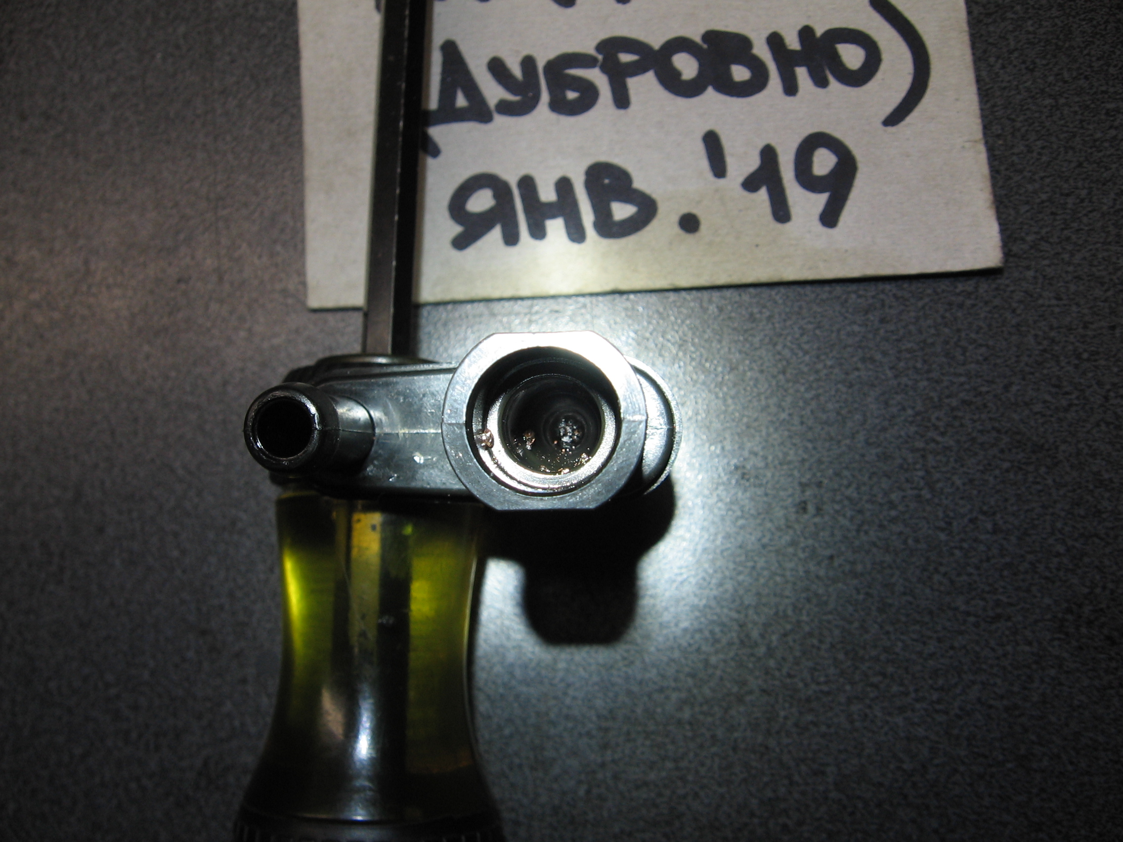

С забитым тройником уже второй раз сталкиваюсь. Рукожопы при замене трубок на шланги напихали в обратку грязи, и привет. Даже уплотнение выдавило... Был сильно забит мусором и окалиной тройничок обратки в баке (который делит обратку на два потока - непосредственно в стакан заборника и в переднюю часть бака).

Да тоже частенько сталкиваемся. Чего только оттуда не вынимали. При не до конца забитой обратке, когда прибор еще как-то едет, такие замысловатые диагностические карты система выдает...

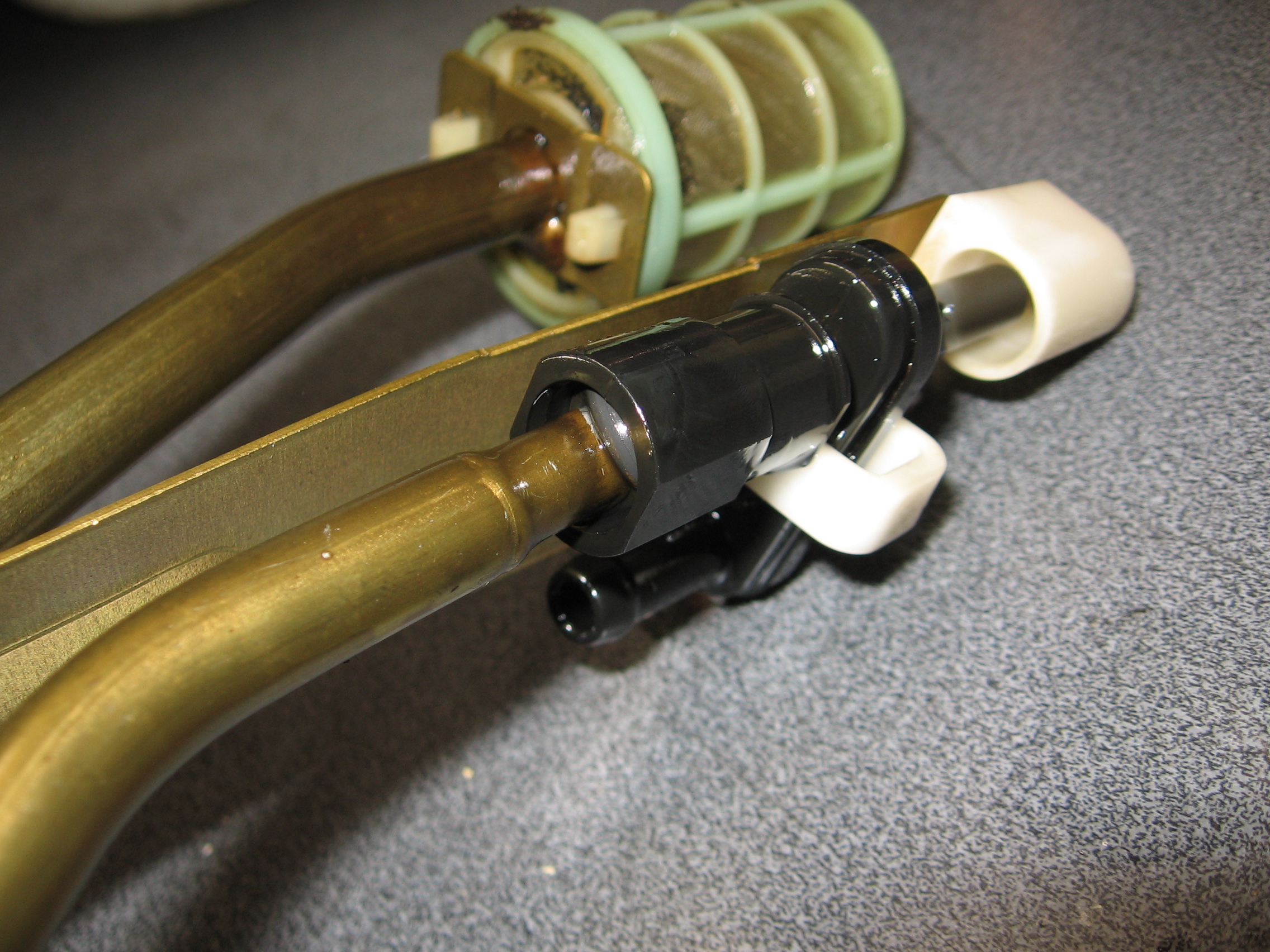

а какой функционал у этого обратного клапана? веть у нас обратка ни как не закольцована на подачу.

и как его проверить?

Для проверки только изъятие и осмотр...
