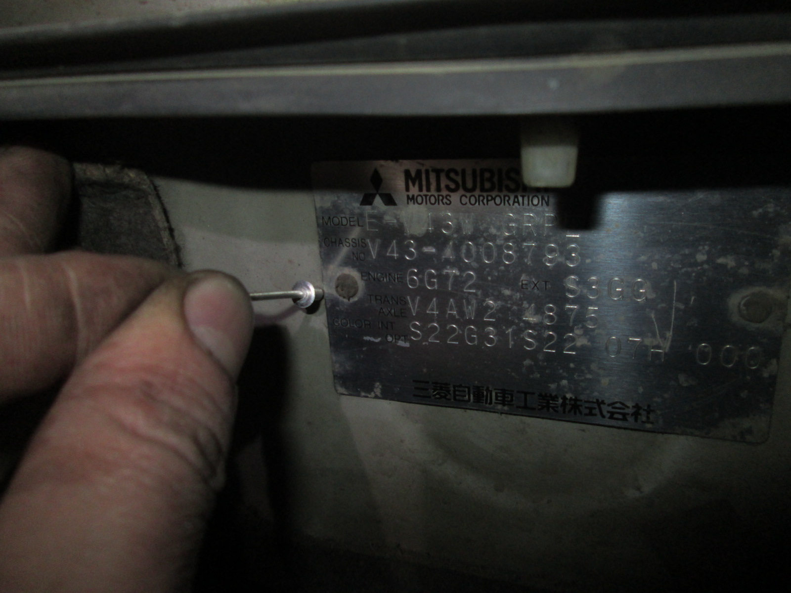

Итак фотки.dvm99 писал(а):Да! Отличаются. Фотки за мной, на неделе выложу...Nbf писал(а):Отличаются. Инфа - 146%!
Но заклёпки- заклёпками (их ещё можно подогнать под нужный калибр, я так думаю ), а там ещё сопля, которой обтянута табличка.
ХЗ, как сделано, но заклёпка полая, и эта сопля залезает во внутрь этой полости.
Соплю с таблички можно оторвать, и сказать, что типа так и былО (что я и сделал на нынешней машине, ибо висели только лохмотья).Но оборвать всё вокруг заклёпок не получится. И если инспектор/эксперт ушлый, то полюбому засечёт, что заклёпки новодельные..

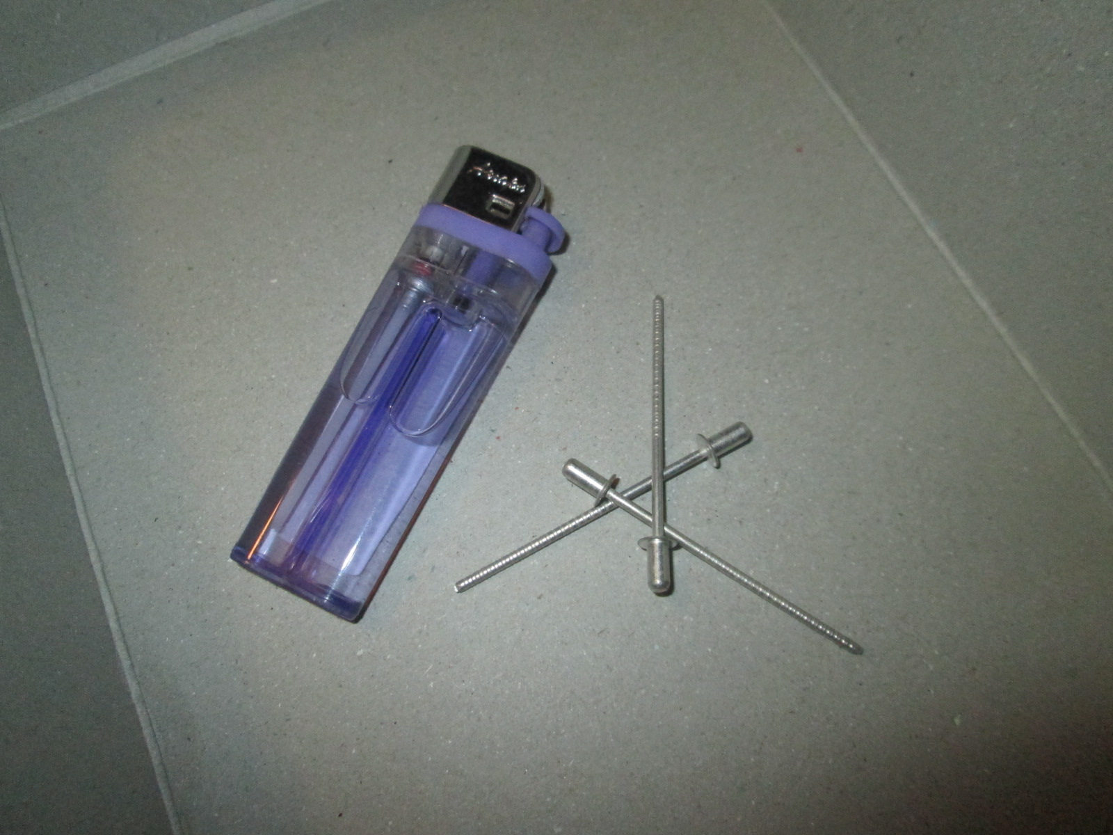

Для начала сами новые фольксовские. Нашёл их у себя в архиве заказов номер N 907 878 02 .
Кримерил к теперешнему существующему номеру.

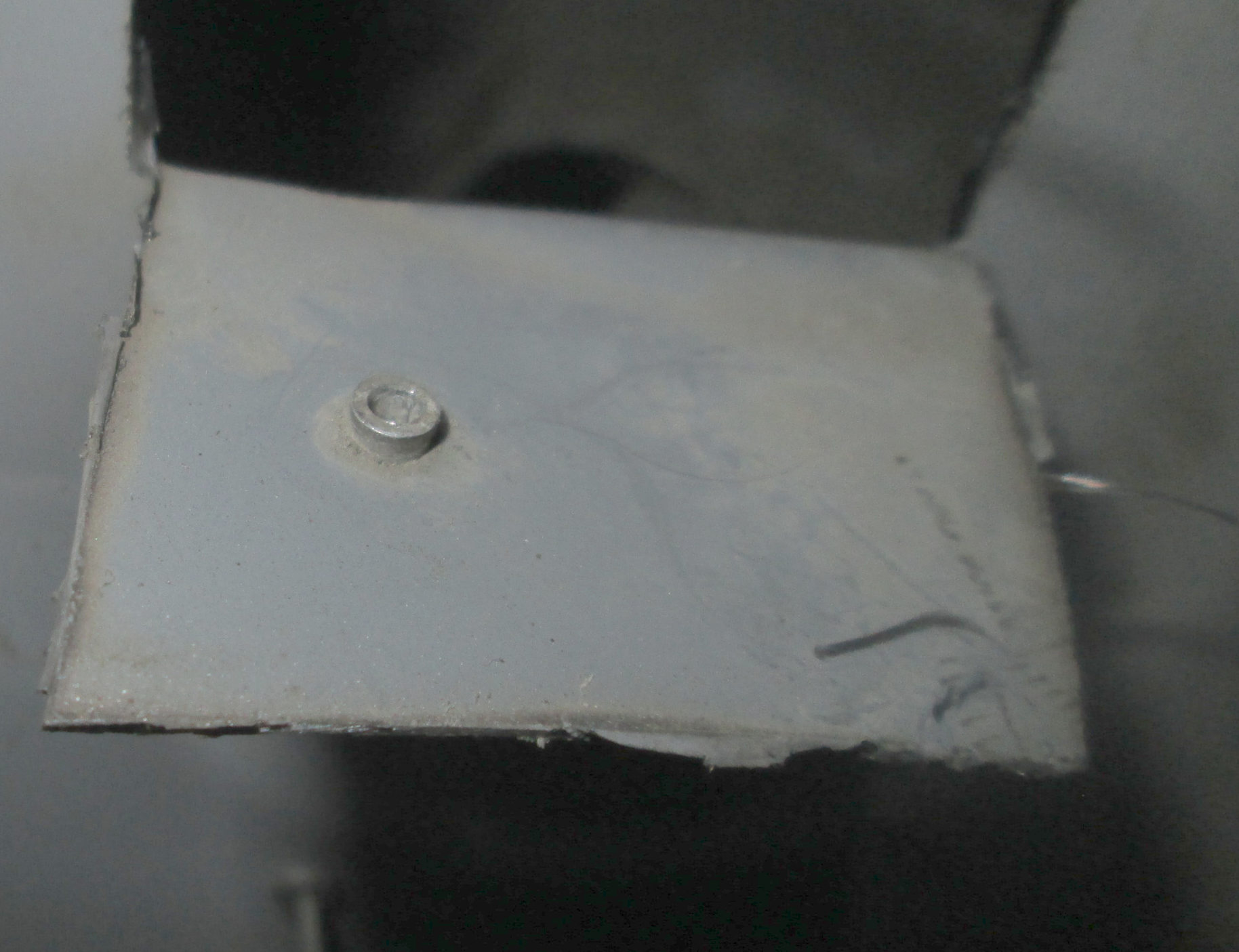

Потом пошёл к остову старого Боливара, как раз сейчас пилю его в утиль. Мотрный щит с куском крыла был уже снят с машины. Решил поиздеваться, благо болгарка под рукой.
Вот так выглядит клёпка изнутри.

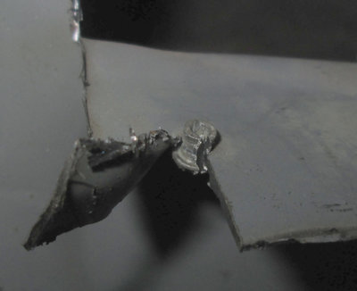

А вот здесь чётко видно лохмотья сопли, которые точат из отверстия заклёпки:

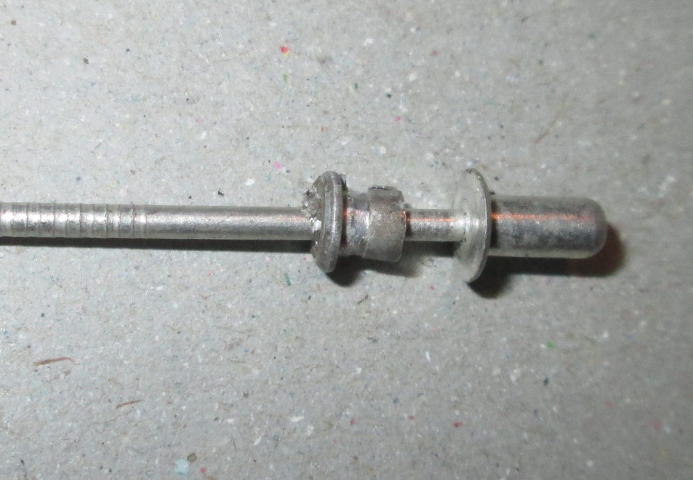

Ну и напоследок решил вырезать саму заклёпку:
В принципе, если не заморачиваться о сопле, то форму заклёпки можно подогнать по ММС.
Надо немного сточить юбку.

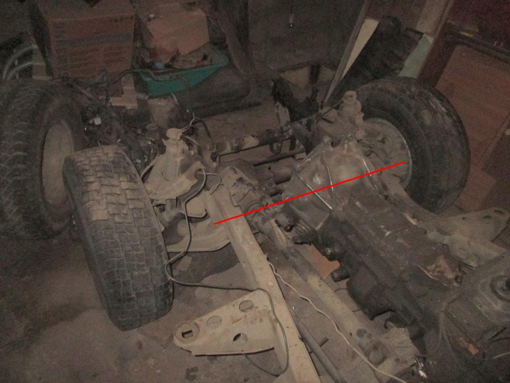

Я сейчас подумал немного в другую сторону. Ну а что, если поросят с маятниками не трогать?
Большинство меняет раму из-за гнили "ниже пояса", т.е. сгнивает зад.
Не знаю как у кого, но на моём старом Боливаре при наличии гнилого зада передок выглядит почти девственно, будто он только с конвеера сошёл. Берём переднюю часть рамы от старой машины и перевариваем целиком на контрактную раму. Думаю если сделать рез по линии на фото (т.е. перед опорами мотора), будет самое то. Раму вроде как можно и в простом сервисе варить (поправьте если ошибаюсь). И такая процедура уже не будет считаться вмешательством в рулёвку. Так?

Дима, да чежвсе эти таблички то разные на вид? там ты один вид выкладывал..тут второй, у меня в столе третий лежит..
ппц , зоопарк какой то..
какая табличка на моторном щите ПРАВИЛЬНАЯ?
как то так

Саш, ту что в дамской ветке выкладывал- это я отодрал со старого Боливара на память. Он был европейцем.
Ту, что сейчас выложил- это уже пруль, он естественно с фреймом.
Да, таблички отличаются по содержанию, но по размеру они одинаковые.
На старом Боливаре у меня ещё дополнительная табличка была, где комплектация расписана.
Но вин и фрейм только на этих.
