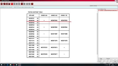

Как вообще может гильза не точиться? И не хоннинговаться?.antonn писал(а):Гильзы оригинал, проточка, хонинговка делалась?
Точится каждая гильза пол конкретный поршень, а не то что под размер

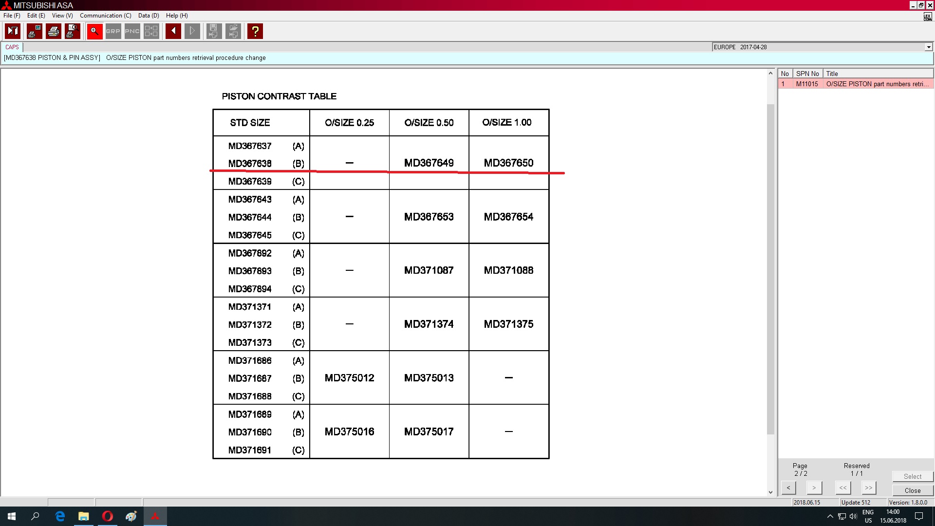

и снова здравствуйте не смог найти в этой таблице своих поршней MD367638SNOOPER писал(а):Выбирайте.~RuslaN~ писал(а):Всем доброго времени!Приобрел себе паджеро спорт,1998г.,2.5 турбодизель,99л/с.Интересует такой вопрос,на них бывают ремонтные,оригинальные поршня?Хочу расточить блок,но поршня найти не могу.
Находите оригинал стандартного размера, и подбираете по таблице ремонтный.
И соответственно кольца

PapaLeo75 писал(а):и снова здравствуйте не смог найти в этой таблице своих поршней MD367638SNOOPER писал(а):Выбирайте.~RuslaN~ писал(а):Всем доброго времени!Приобрел себе паджеро спорт,1998г.,2.5 турбодизель,99л/с.Интересует такой вопрос,на них бывают ремонтные,оригинальные поршня?Хочу расточить блок,но поршня найти не могу.
