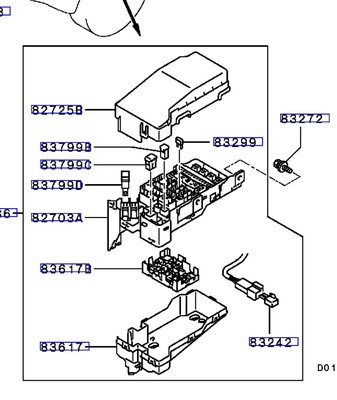

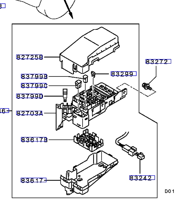

Скажите, а если сломан корпус блока предохранителей (одна из ножек крепления отломалась с кусочком корпуса, все внутренности целы на вид), то его придется покупать вместе с проводкой или корпрус как-то меняется? Или умельцы приклеют-припаяют, просто крышку заменить?

8565A119 крышка

с крышкой все понятно, с корпусом вопрос

Провода, что заведены в корпус блока предохранителей и расшиты на колодки, можно вытащить или там все запаяно ... провода тонкие, что порвать можно... короче гимор такой, что связываться не стоит?

они не запаяны а защелкнуты
просто нужно знать как правильно их от туда вытягивать, но наверное проще было бы спаять крепление
только не паяльником со всякими сеточками, как многие любят колхозить, а у нормального пласмасщика

Спасибо, оставлю тогда на потом этот вопрос. Просто попался весь блок с проводами за 5 тыс. на одном разборе.
