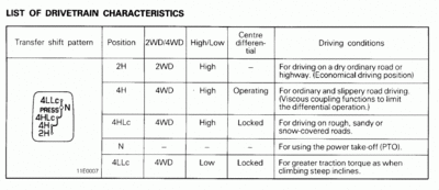

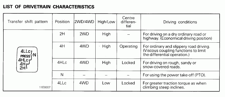

Но ведь другие жгут как-то виску... Вон и Сфинкс ссылку выложил...
Я тут вспомнил про один англо-мануальчик по П2 и заглянул в него.
Вот такая табличка там есть:
Перевод через гугл:
2Н - Для езды по сухой обычной дороге или шоссе. (Экономичное положение вождения)
4Н - Для нормальной и скользкой дороги. (Функции вязкой связи для ограничения дифференциальной операции).
4HLc - Для езды по неровной, песчаных или заснеженных дорогах.
4LLc - Для более высокого крутящего момента, как при подъеме на крутые уклоны.
Т.о. производитель вроде как не предполагает в режиме 4Н бездорожья.
