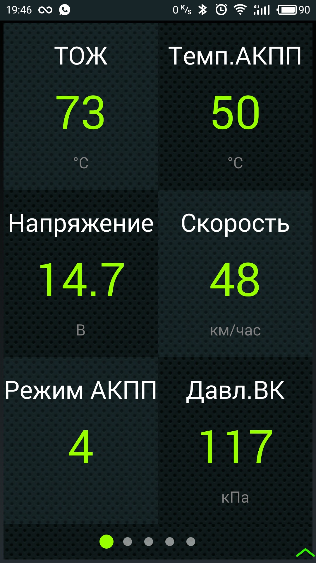

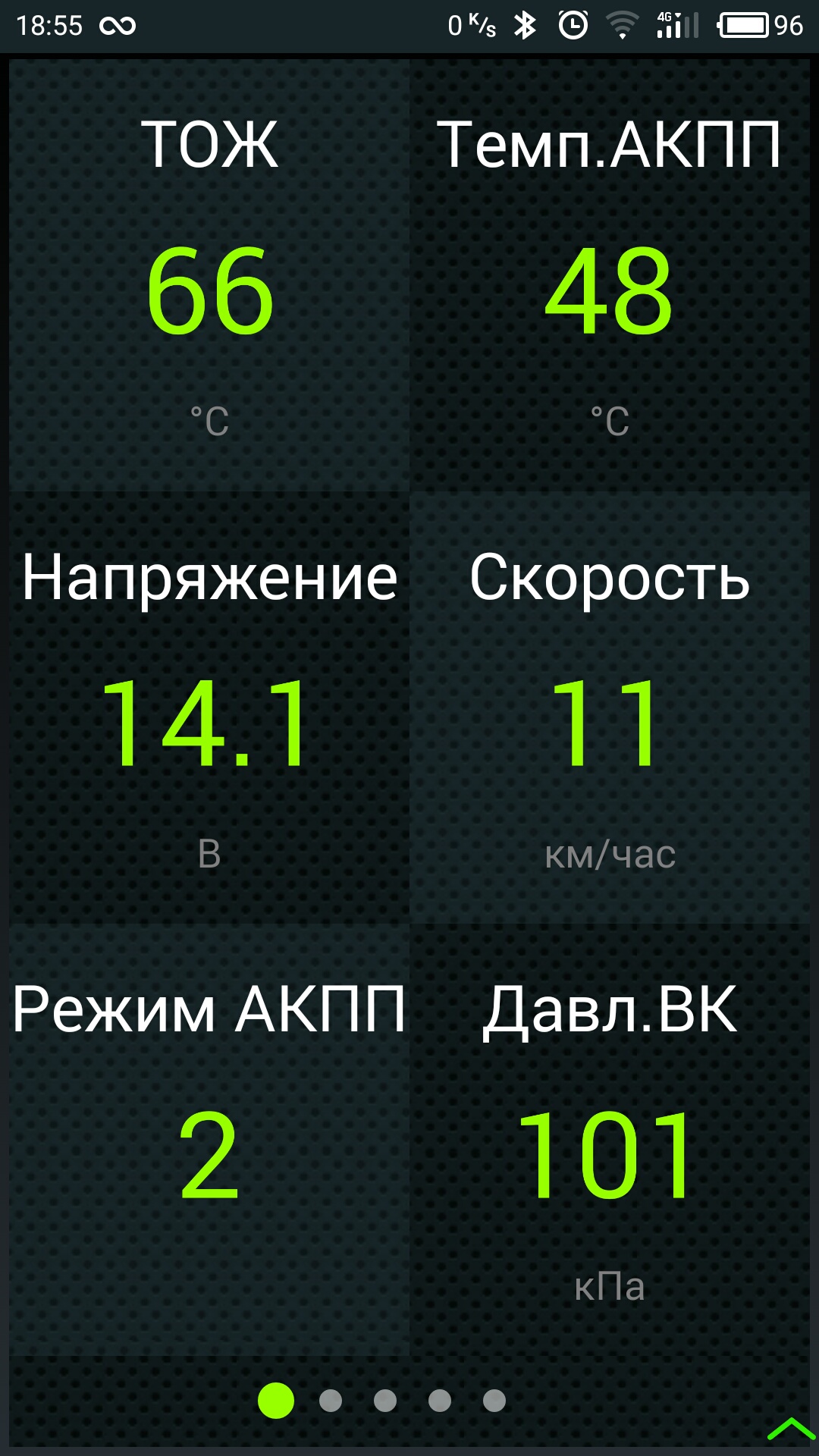

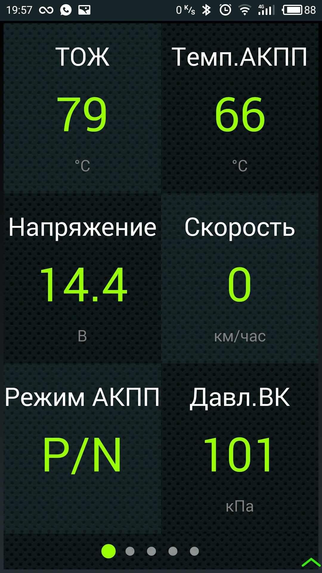

Выражаю огромную благодарность Эдуарду Napic, Александру Snooper, Дмитрию Dimka77 и всем, кто участвовал в разработке
данной прошивки.
К сожалению тестирование проходило только в условиях городского траффика.
Вводные данные по моей машине: силовой обвес, колеса 285/70/17, прошивка двигателя Адакт, егр заглушен, спереди на силовом бампере стоят лампы хелла, перед основным радиатором стоят дудки от фуры, установлен доп.радиатор Акпп, мультик выведен на телефон.
Что сказать, это нечто. Еду и получаю удовольствие, как и говорил ранее хочется ехать и ехать, в пробках отдыхаю. При динамичной езде, все вовремя, как на зажигалке.
Мне звонили знакомые клубни, всем посоветовал прошиться, думаю в ближайшее время они свои отзывы выскажут. Немного фото с мультика, забортная температура -5.
данной прошивки.
