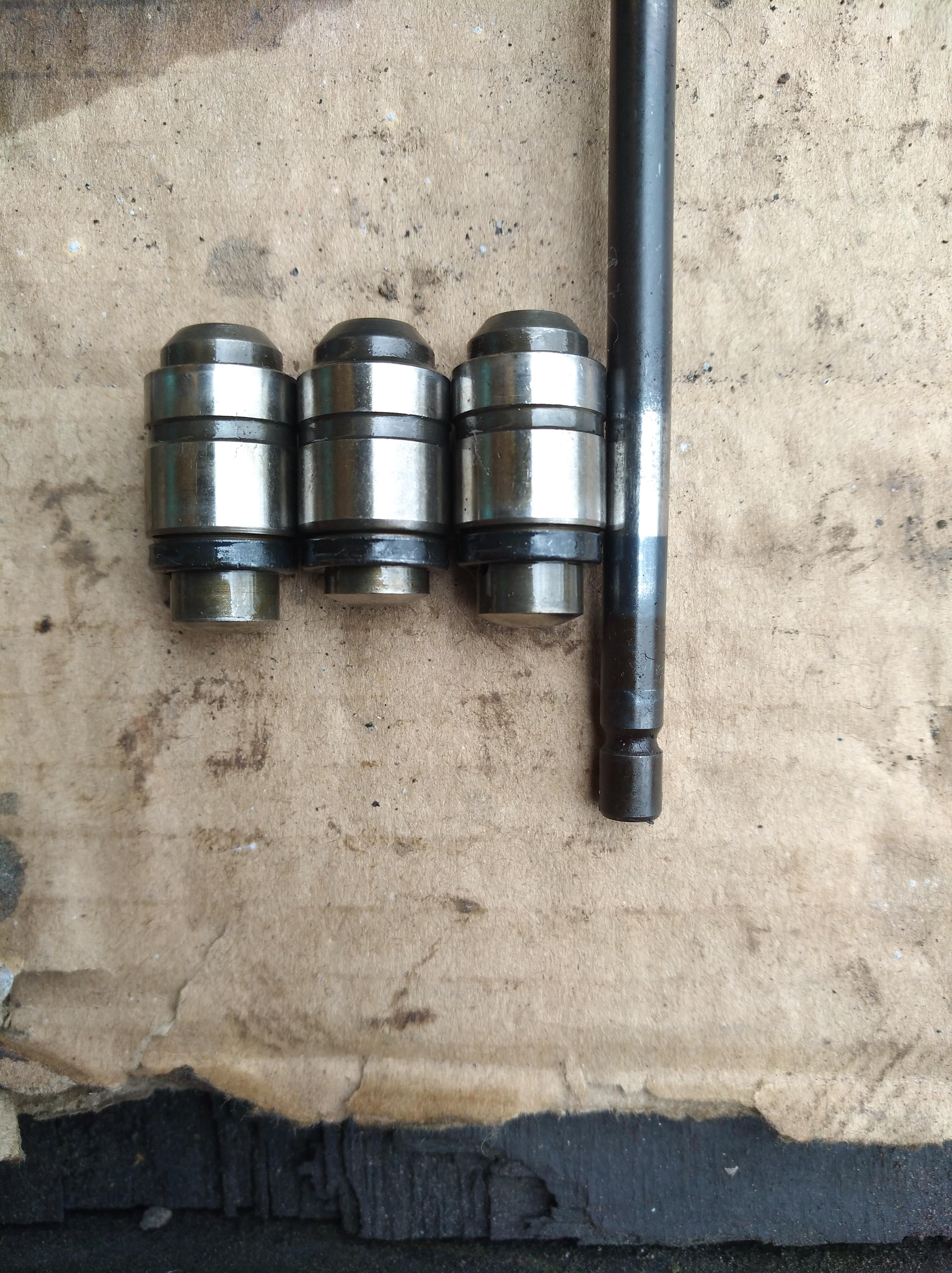

ГАНС писал(а): Заказал запчасти себе на замену ГРМ, начитавшись тут и по опыту знакомых с сервиса решил держаться подальше от нонешнего "оригинала" из оригинала заказал только сальник КВ, хотел как и сальники распредвалов заказать НОК, но оригинал стоял быстрей по поставке, хоть и стоил дороже, сегодня поехал забрать то, что пришло пакет с сальником типа оригинал, но в нём лежал галимый кЕтай - <HTCR> - вот только 1 позицию оригинальную заказал, а чо пришло
Поторопился я с заказом запчастей для смены ГРМ, при вдумчивом прослушивании долбящего ДВС (подозрение сначала было на натяжитель ремня) :*SCRATCH*: пришёл к выводу, шо вроде не он, а чой-то в правой башке как раз со стороны натяжителя, благо на ней чтоб снять крышку не надо снимать впускной коллектор, решил сначала заглянуть в неё, :=-O: в общем оказались 2 выпускных гидрика прожимавшиеся и один выпускной полностью вдавленный-он и долбил как молотком нещадно и не реагировал на прогазовки-поднятие давления масла, почему и подумал сначала на натяжитель, в итоге заменил 3 гидрика и ДВС снова шепчет, а купленный ремкомплект для замены ГРМ пока отложил на потом. Гидрики были хендай прошли 98000 км. может навернулись потому-что я в феврале для профилактики слазил в головы поставил новые резинки колодцев чтоб не лило масло на свечи и и поменял оси коромысел на более свежие/малопробежные, соответственно переставляя все гидрики? :*SCRATCH*:
P.S. самое прикольное, что я зимой купил на всякий случай 3 гидрика перед тем как полезть в бошки менять оси с коромыслами, но тогда они не пригодились, а тут пришлось заменить ровно 3 гидрика которые у меня были новые прозапас, ну не считая мешка Б/Ушных с нескольких голов ::-D:

Сань ещё раз спасибо за помощь мудрым советом :*THANK*: одно коромысло таки было сломано :*THUMBS UP*:
