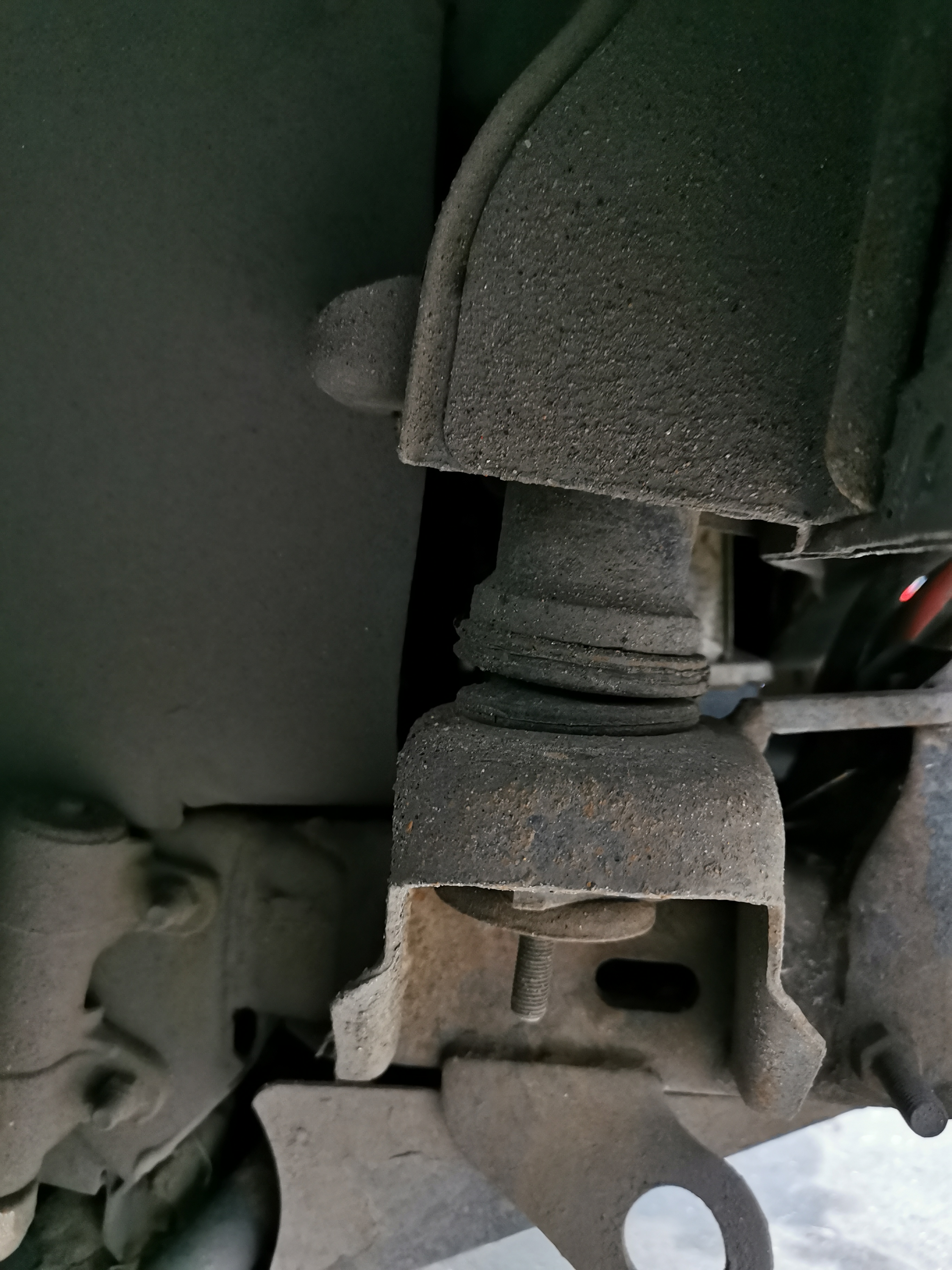

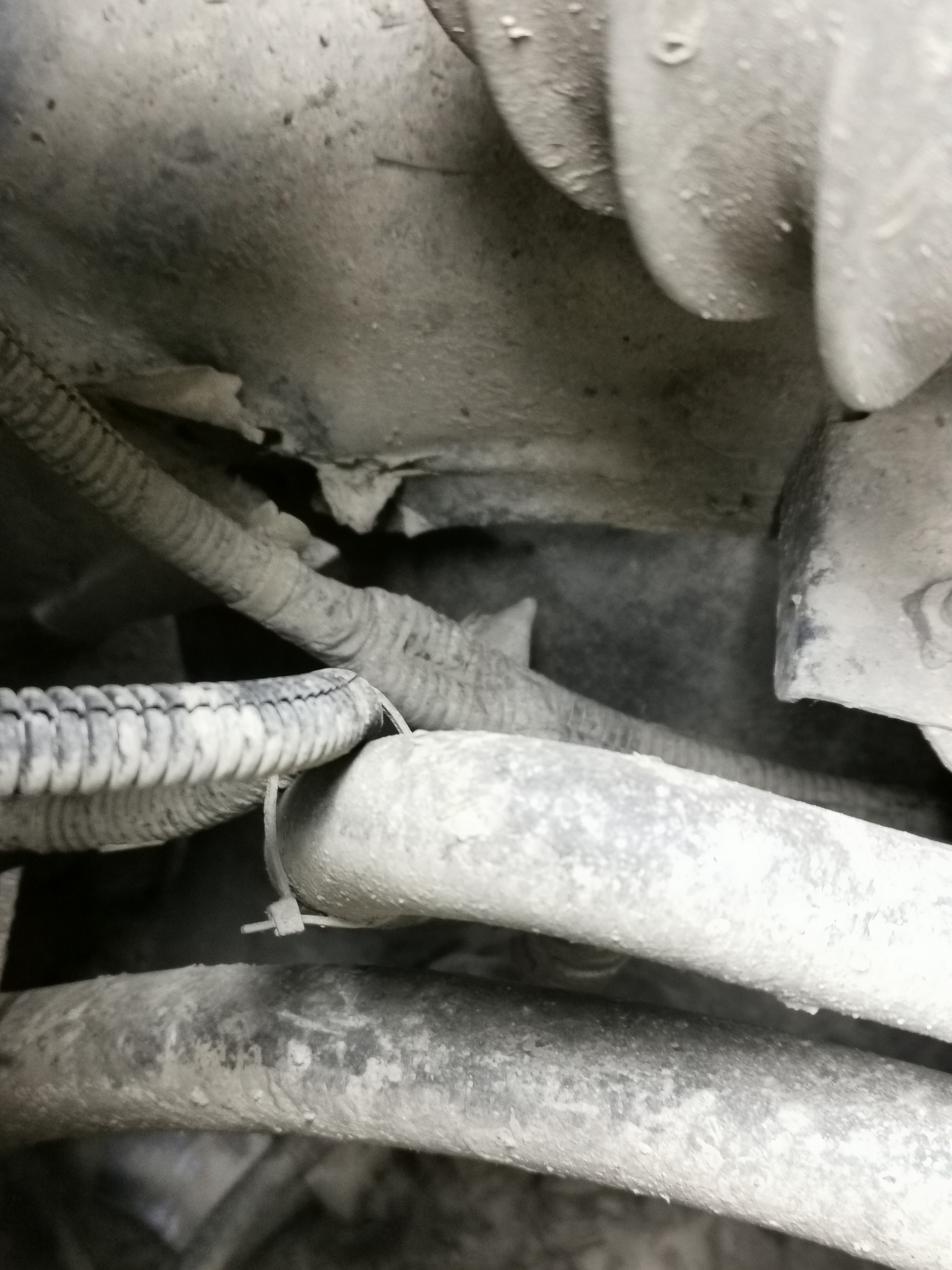

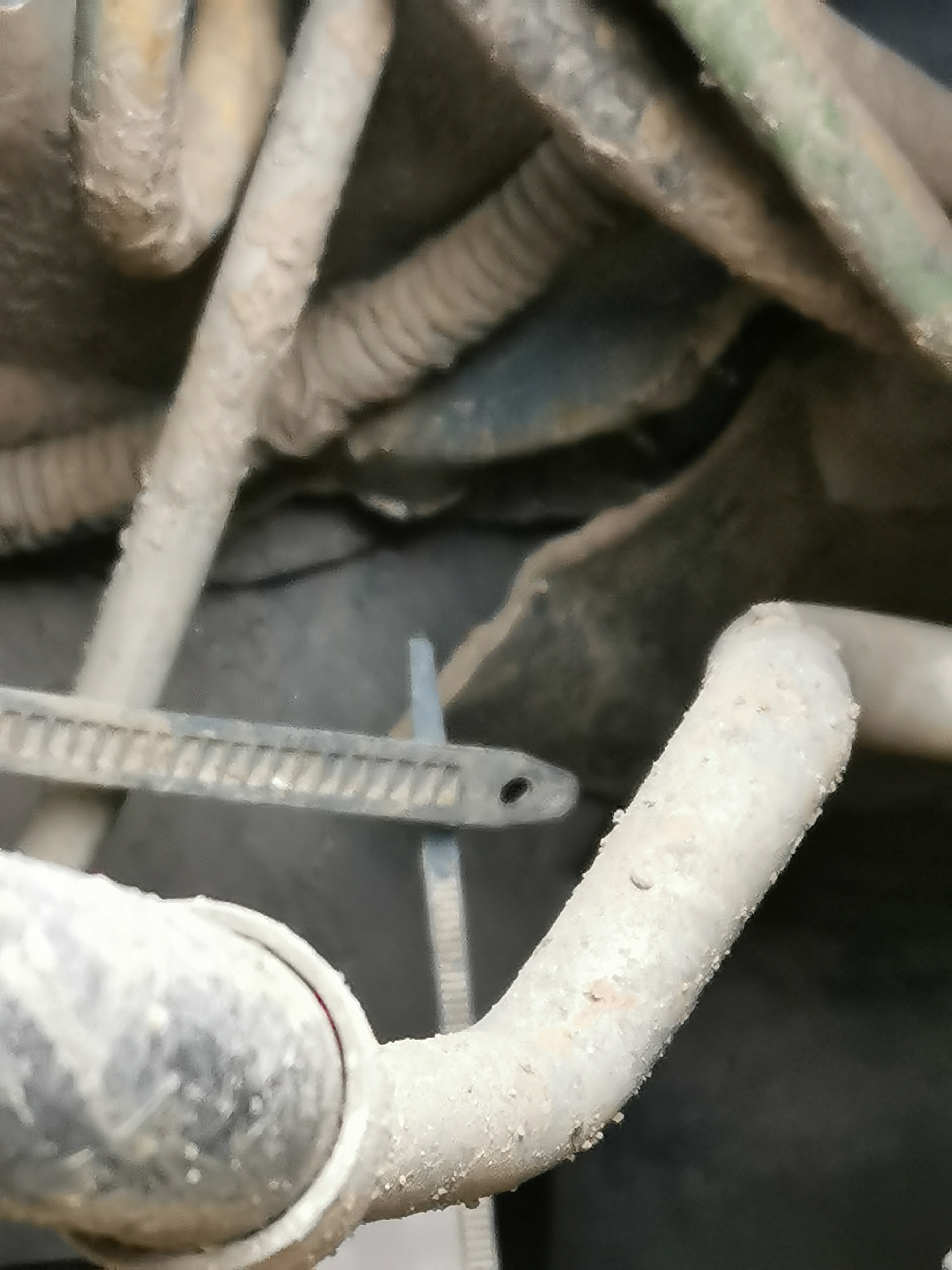

Мои 5 копеек: спорта готовил Костик Dr.Motor, кстати Jenek, под твои 34" Джанглы зимой 2016 года, порезаны арки, бампер, отх..чен манькой пол, 5-1 бодик, жопке задрана пужинками +2".
Всё гуд, ничего не цепляет))) 5-6 водокачек на джанглах, остальная повседневка и рыбалки, грибалки и просто тренировки-прибухотдохнувшим на даче погонзать по полям на скорость, на 33" атешке. Суммарный пробег после лифта около 100 тыщ.км. Побег на авте 360 тыщ.км.
Итого на сегодня:
Оторвалась морда кузова :=-O: (резинки под проставками новые, месяца 3 как, )
На крайнюю гонку (финал ЧМО2019) были взяты 35" ЕТ-симаки , вылет диска -22, влетели как родные, пару раз слышал чирканье по верху арки при прыжках.
вот тот грязный нарост на месте задевания.
По кренам. Сток на 33" валится меньше, чем лифт и 35". Измерено внутрижопным креномером и постоянной сменой колес на соревках :*VICTORY*: Бодик=зло, знал бы раньше, запилил бы под 35" без него.
На джимнике убираю лифт, снижаю вес в низ коляски, по максимуму паралелю клюшки с рамой для быстрых прогонов, и далее по списку: кастор, ходы подвески и т.п. и всё это, сцуко, в пределах разрешений техрегламента ТР-1 РАФ.
ЗЫ. то Jenek , кстати 35" ЕТ-симаки уехали к тебе в район, чувак с тобой катает на белом пятнистом коротыше с черной крышей.
ЗЫЗЫ. Кому интересно, все приключения моего спортика и не только есть на драйве (ссыль в подписи)
