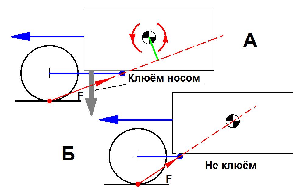

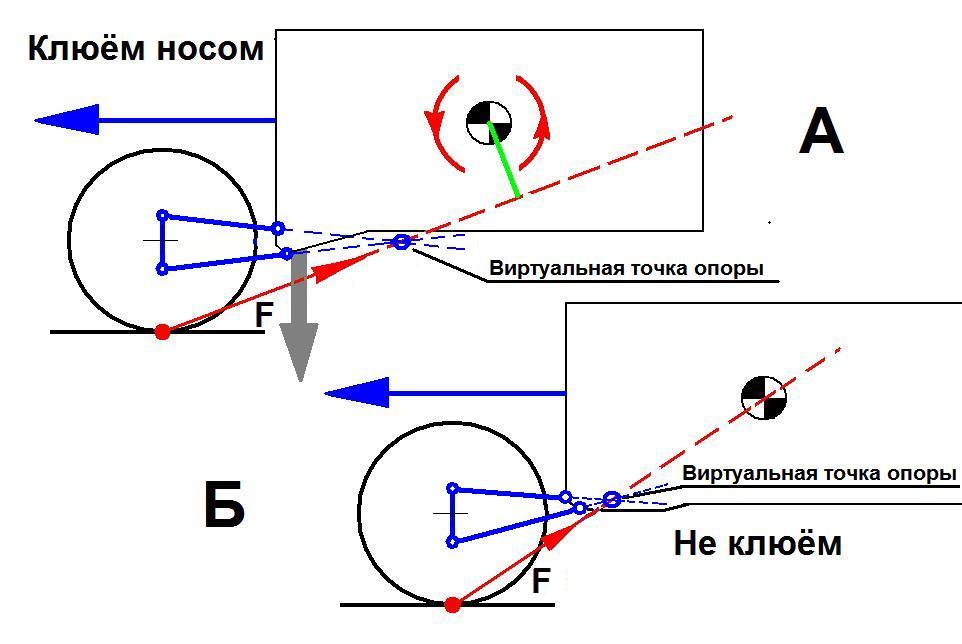

Jenek
МШУ писал(а): давай,тычь пальцом
35” без лифта
Добавлено: 06 ноя 2019, 09:14
МШУ
Как выше и писал: пункт Б можно реализовать только строя корчик с нуля.
Да и картинка безграмотная- при наличие задней подвески,клевка не будет,а будет присаживание.
35” без лифта
Добавлено: 06 ноя 2019, 10:30
Jenek
МШУ писал(а): при наличие задней подвески,клевка не будет,а будет присаживание.
опять смотря как крепится рычаг;) я как раз выше и писал, что по мимо того что перед клюет при торможении, так еще и зад будет этому помогать при увеличении размера колес. Но суть в том, что большинство думает, что это происходит лишь от поднятия центра тяжести и хреновых амортизаторов.
На счет с 0... перед независимой да, наклон рычага сделать проблематично, да еще и сохранить все остальные настройки, а вот что мешает удлинить клюшки сзади? в том числе сделать более параллельно земле (тем более что касаемо клюшки). Тут все упирается в этот пресловутый центр масс, тут либо как то мерить, либо тупо практика

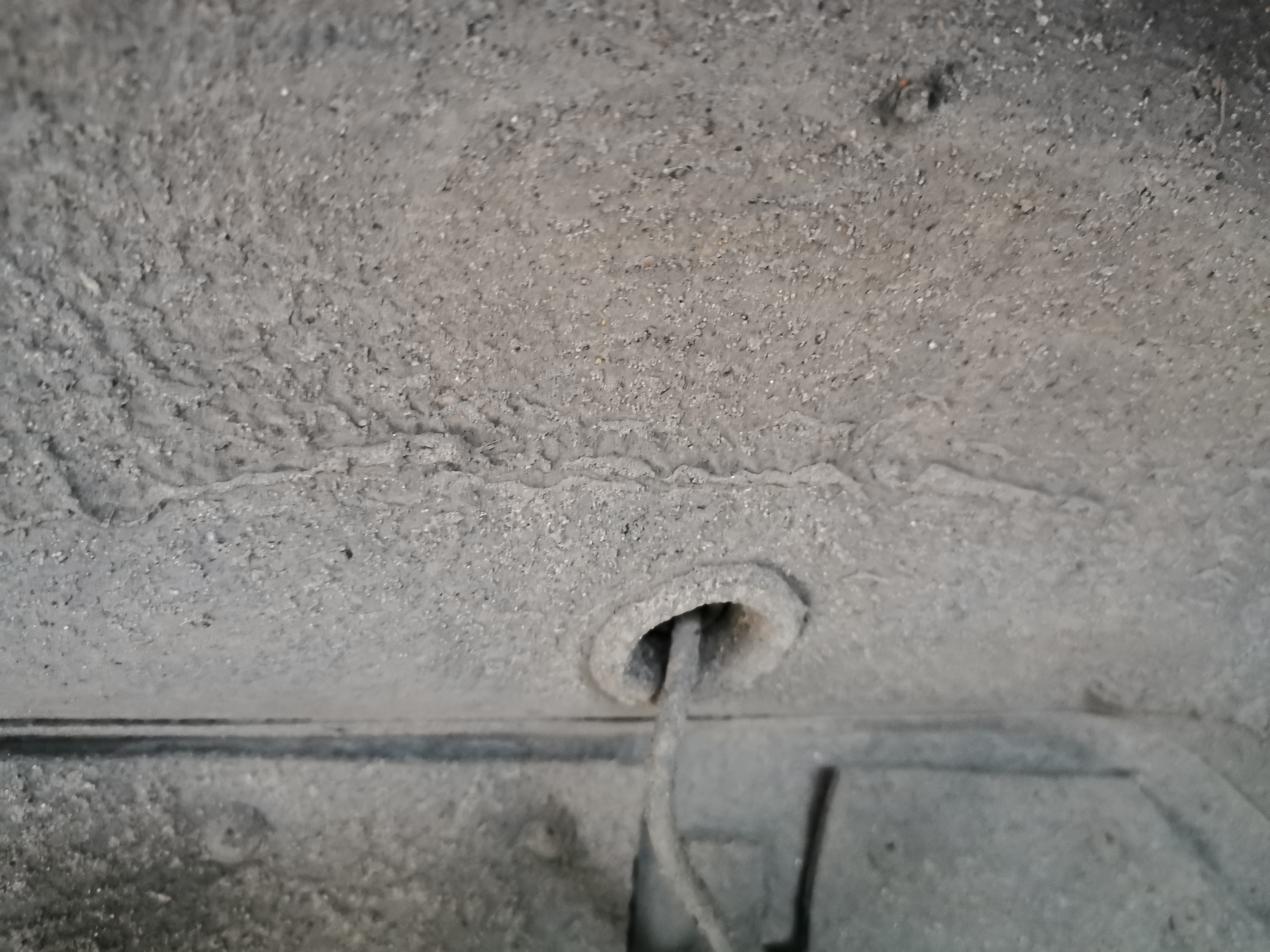

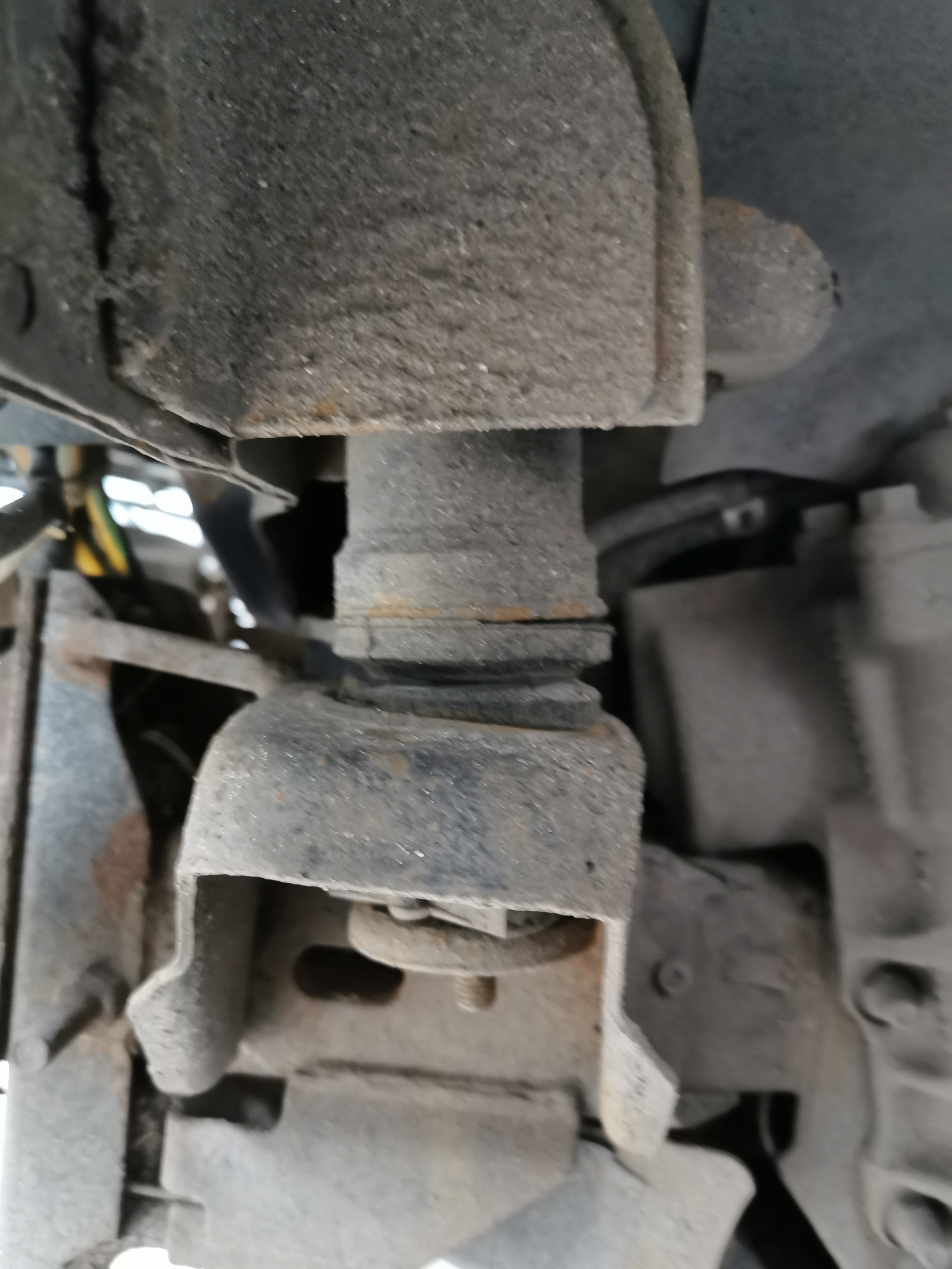

Мои 5 копеек: спорта готовил Костик Dr.Motor, кстати Jenek, под твои 34" Джанглы зимой 2016 года, порезаны арки, бампер, отх..чен манькой пол, 5-1 бодик, жопке задрана пужинками +2".
Всё гуд, ничего не цепляет))) 5-6 водокачек на джанглах, остальная повседневка и рыбалки, грибалки и просто тренировки-прибухотдохнувшим на даче погонзать по полям на скорость, на 33" атешке. Суммарный пробег после лифта около 100 тыщ.км. Побег на авте 360 тыщ.км.
Итого на сегодня:
Оторвалась морда кузова :=-O: (резинки под проставками новые, месяца 3 как, )
На крайнюю гонку (финал ЧМО2019) были взяты 35" ЕТ-симаки , вылет диска -22, влетели как родные, пару раз слышал чирканье по верху арки при прыжках.
вот тот грязный нарост на месте задевания.
По кренам. Сток на 33" валится меньше, чем лифт и 35". Измерено внутрижопным креномером и постоянной сменой колес на соревках :*VICTORY*: Бодик=зло, знал бы раньше, запилил бы под 35" без него.

МШУ
Jenek писал(а): а вот что мешает удлинить клюшки сзади? в том числе сделать более параллельно земле (тем более что касаемо клюшки).
Никто не мешает.Но с удлинением клюшек/рычагов нужно увеличивать базу и переносить крепления к раме ближе к центру.
Что это даст с ИФС-ом я ХЗ.
Что то мне подсказывает,что антисват- вообще не про ифс.
35” без лифта
Добавлено: 06 ноя 2019, 13:55
Jenek
МШУ писал(а): что антисват- вообще не про ифс.
так у рычагов такой же угол и пересечение, просто они перпендикулярны к раме, а наклон так же как у многорычажки.
То что вряд ли возможно воплотить на стандартной машине это да, но разговор в теме, что лучше :) я лишь привел один из примеров ;)
