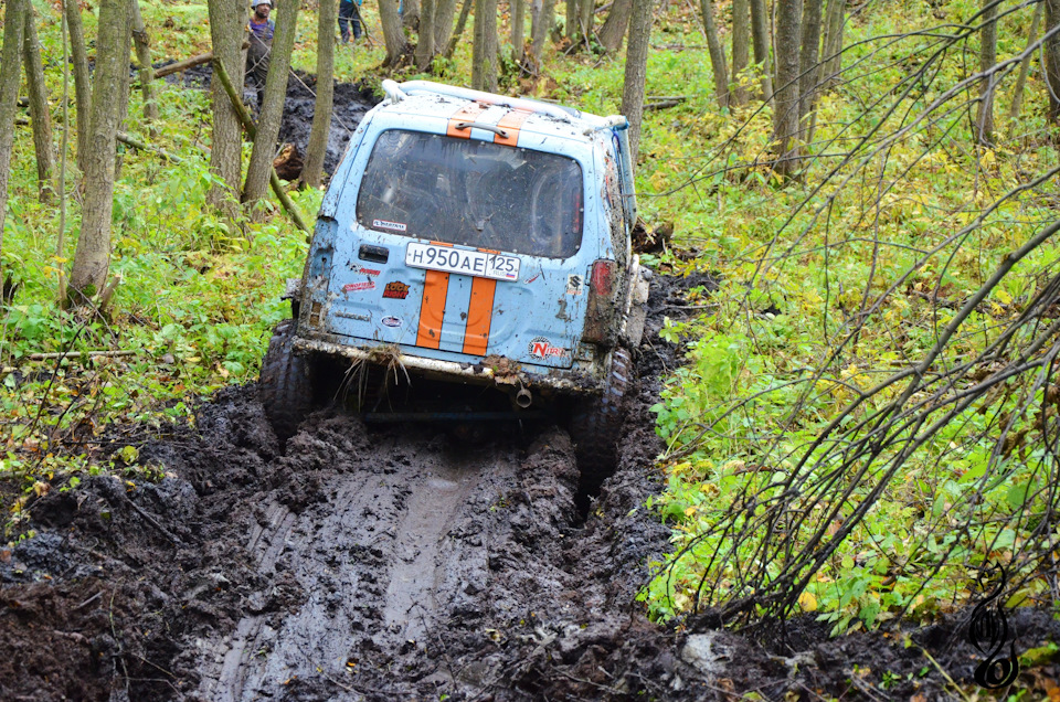

Дмимни на фотке вверху на палке.....но это не из-за того,что Кролик считает,что мкпп лучше,а из-за того,что он так и не смог гидроизолировать акпп на предидущем корче.
Каждый выезд- эмульсия .
НО! мкпп на самурае/джимнике размером с половину аккумулятора и весит в 2 раза меньше и, т.к. РК через промежуточный вал,сцепа меняется в одну харю в полях без всяких гидростоек. :)
