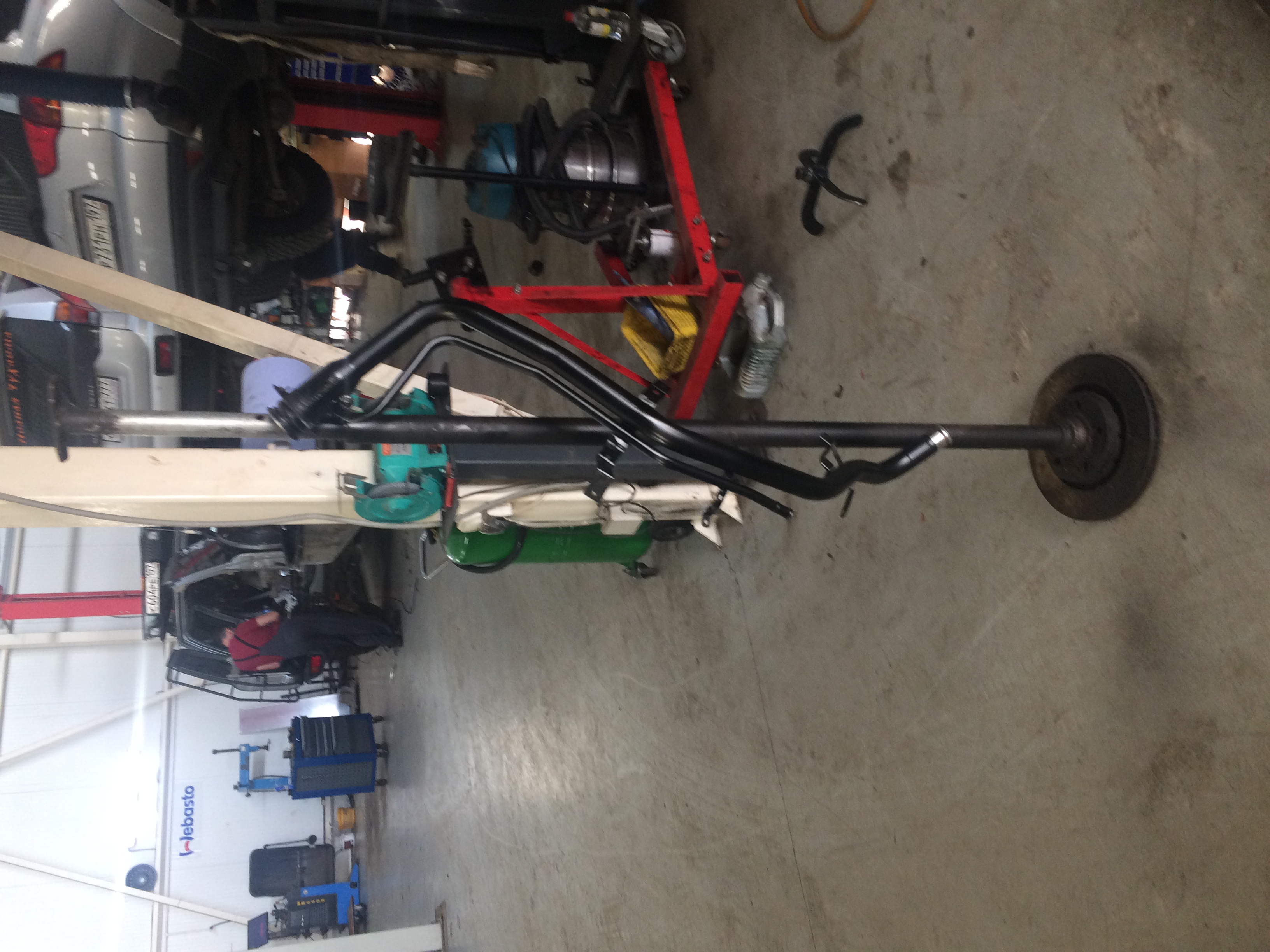

Наконец сделал бензобак. Автофор рулит!

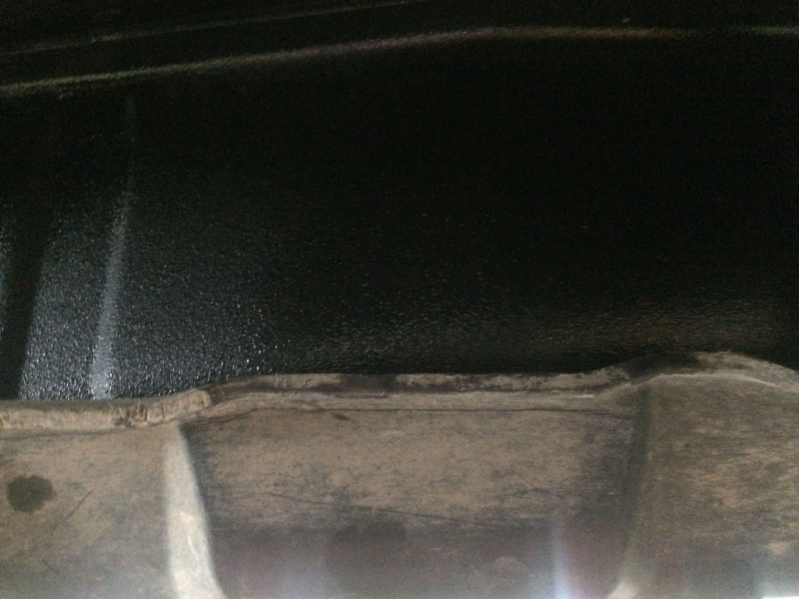

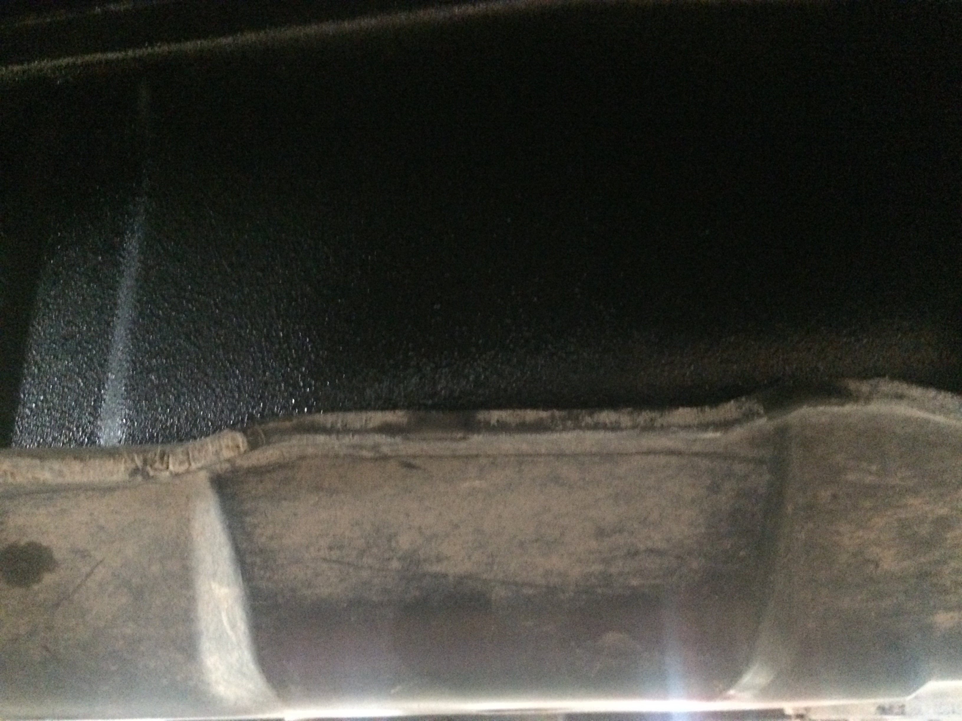

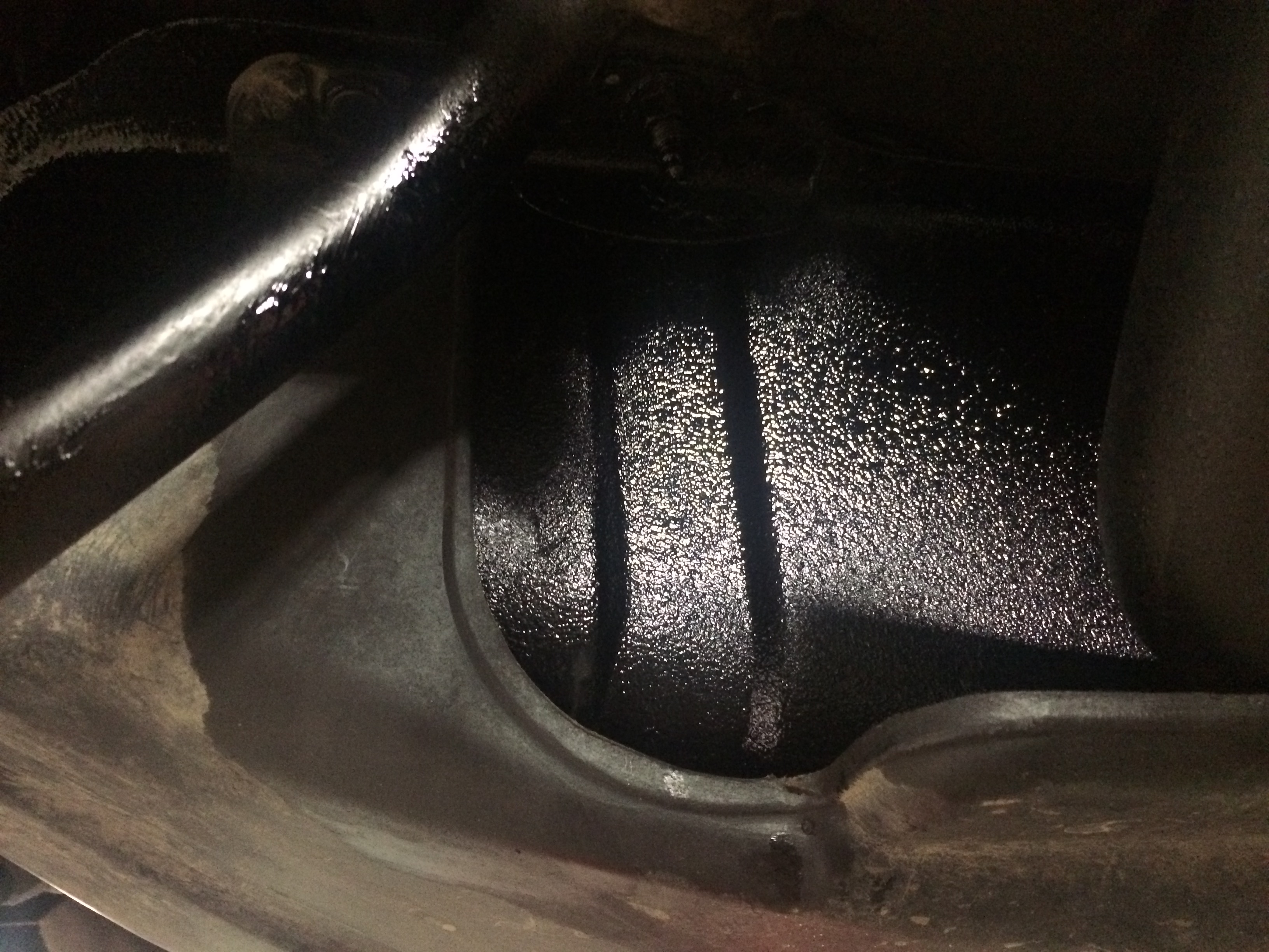

Горловина. Загрузилась!

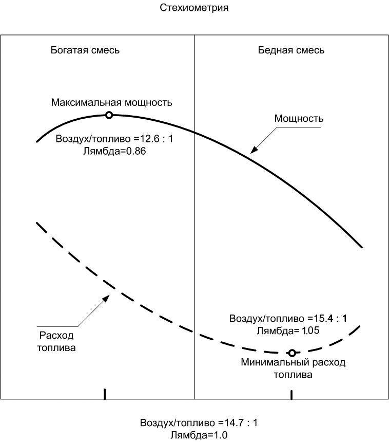

Николаич писал(а): Просто интересно, что они сделали с движком, что мощность понизилась.
Для исправных моторов, оснащённых узкополосным лямбда-зондом (а именно такой у тебя стоит),
справедлив график стехиометрии.
Лямбда-зонд держит на лямбде , т.е. 14,7/1 воздушно-топливную смесь, практически на 90% режимов движения с точностью 1%.
Исключение от этих 90% составляют: 1.резкое ускорение (дроссель выжат более 50%), тогда лямбда-зонд не опрашивается, а в мотор кидается обогащённая смесь 12,5/1 ;
2. наоборот - торможение двигателем (т.н. принудительный ХХ), в этом режиме топливо в мотор не подаётся вобщее (допустим, спуск с горы).
А во всех остальных случаях стехиометрия держится 14,7/1 .
Ну и, спрашивается, откуда берутся кобылы при чиповании?
Под 14,7/1 мотор уже заточен на заводе-изготовителе, да и само наличие лямбда-зонда обрезает попытки уйти со стихиометрии.
Максимум, что может сделать чиповальщик- уйти с лямбды, дать мотору обогащённую смесь 12,5/1 , что даёт около 5% добавки кобыл, но топлива он будет жечь на 15% больше.
Ларчик просто открывается - все хотят денег :*VICTORY*:
