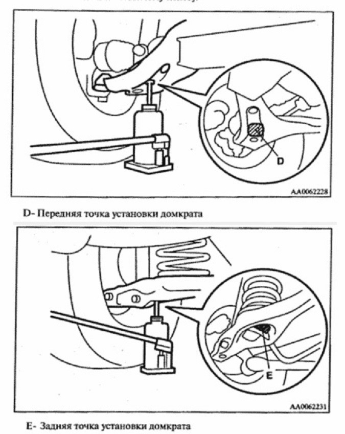

Я, в Паджерике, никак не приспособлюсь, куда упирать домкрат. В рычаги ни спереди, ни сзади неудобно, нет подходящей площадки. Штатный (ещё то говно) ещё можно пристроить, хотя и упирается в резину корпусом, а подкатной не справляется у меня. Подскажите, как правильно делать сию процедуру.

Штатный под рычаги норм ставится. Есть там площадка. Да и подкатной туда же нормально подлезает и поднимает.
А вот сам домкрат штатный да, не работает изначально.

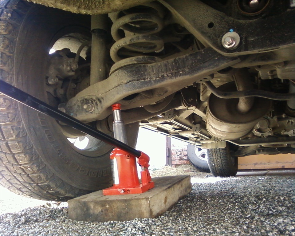

Та не, Николаич, нормально домкрат под рычаг встает и убирается, но на первый раз конечно лучше эту площадку, под домкрат, рукой пощупать, а потом нормально пойдет....

Во, и у сфинкса брусок только по тоньше. Тема!
