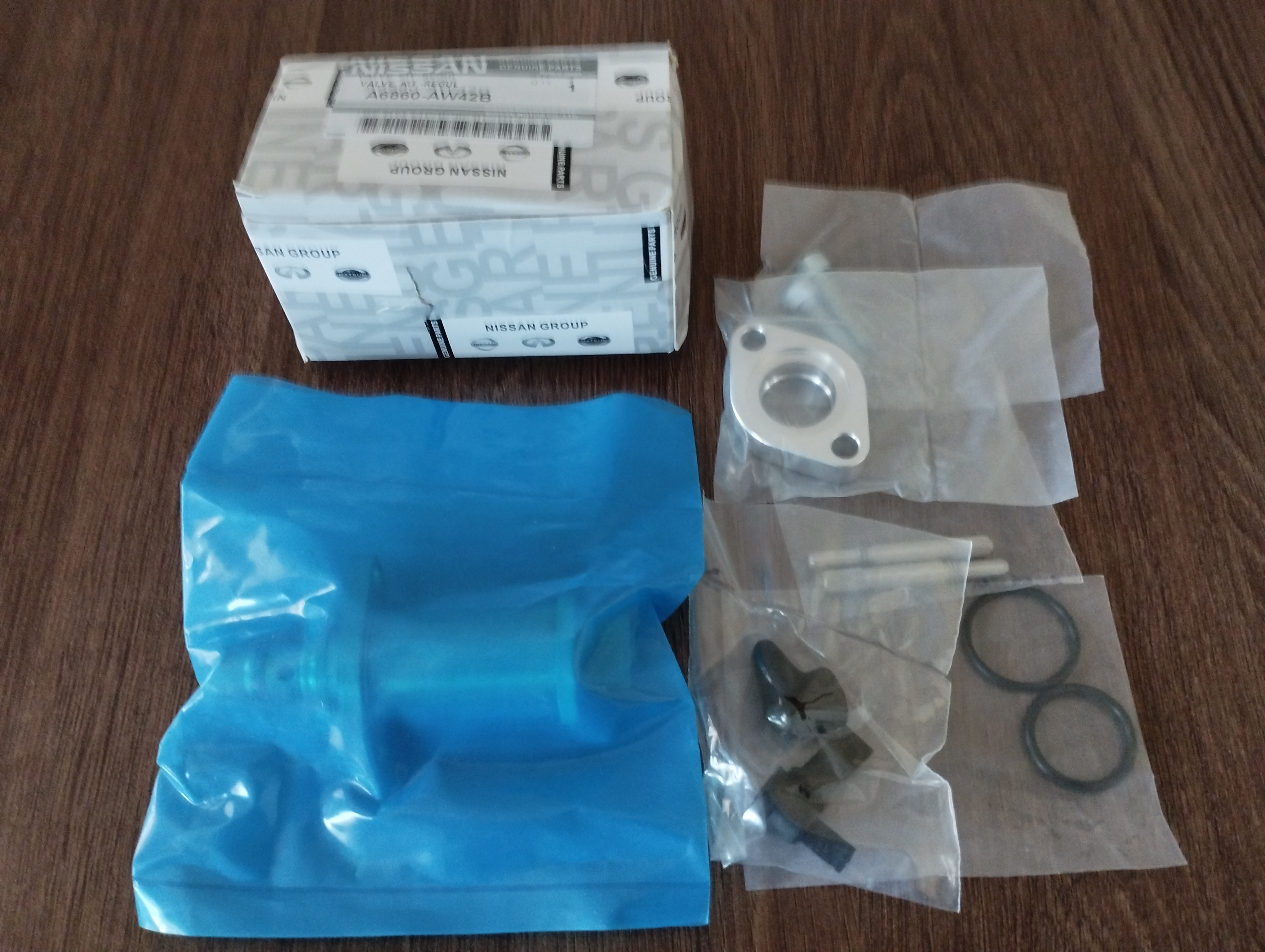

Оригинальный клапан A6860AW42B упакован вот так:

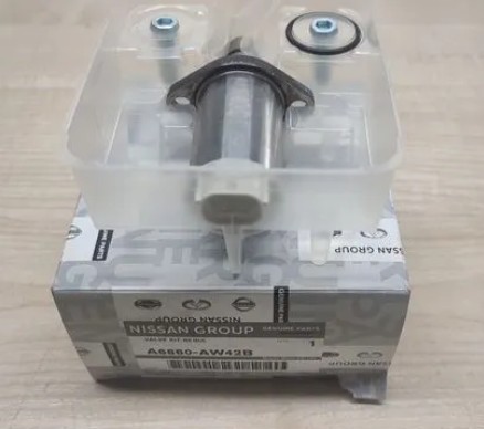

А мне с Автопитера пришло вот так:
Это, однозначно, подделка?
