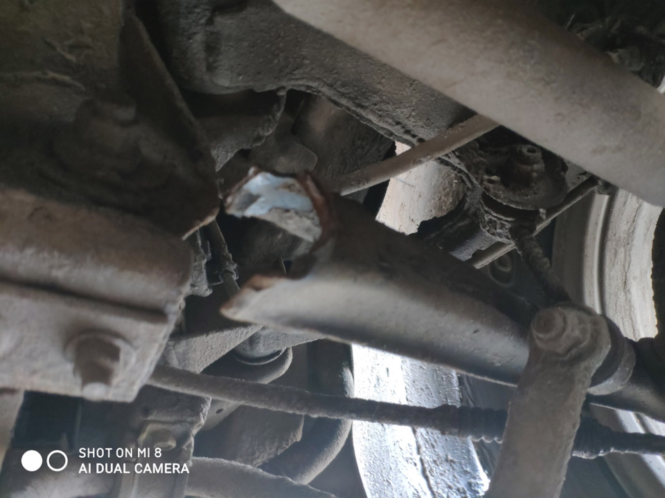

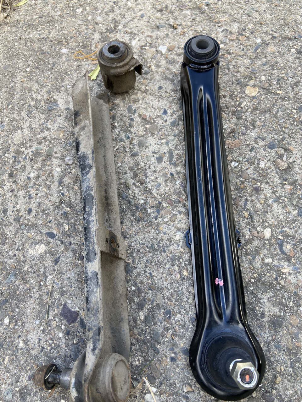

Jurik-11 писал(а): Так их и на стоке рвало, сварено плохо было...
"Как говорит наш шеф, если человек идиот, то это на долго!" (с)
Вот твои же фотки:
1. Оригнал.
2. Масума.
ОДНО отличие на картинках найдёшь? ::-D:

Не знаю, что там шеф о тебе говорит, но пользователю без разницы, оторвет рычаг по шву (как у "первой" масумы) или рядом по мясу (как оригинал). Да и оригинал, как видим, надрывает частично по шву, но мясо первее лопает.

Jurik-11 писал(а): но пользователю без разницы, оторвет рычаг по шву (как у "первой" масумы) или рядом по мясу (как оригинал). Да и оригинал, как видим, надрывает частично по шву, но мясо первее лопает.
Ну пользователю идиоту, мобыть и без разницы. А нормальному человеку, отъепнуло внезапно, или пол года на соплях болталось, а потом почему то отвалилось, разница таки огромная. Если до тебя не до ходит, почта не виновата)))
Jurik-11 писал(а): Да и оригинал, как видим, надрывает частично по шву, но мясо первее лопает.
Ты в принципе не понимаешь, что видишь, и делаешь совершенно не верные выводы. По шву там вообще нигде нет отрыва. Сразу за швом, так и да. Но это две огромные разницы.
Иди учи сопромат. :*BYE*:

А откуда уверенность, что пол года на соплях отъездит? Там обычный металл, ржавеет легко в солях и воде, поэтому места трещин могут быть ржавыми довольно быстро, недели хватит.
По шву оригиналов как раз есть частичные трещины, что видно по фото в начале темы, которые и дают начало отрыву рычага (пусть и в другом месте)
Сопромат как раз кто-то недоучил, раз возникли случаи. И водитель ну не должен каждую неделю дно высматривать, это перебор.

Jurik-11 писал(а): Сопромат как раз кто-то недоучил, раз возникли случаи. И водитель ну не должен каждую неделю дно высматривать, это перебор.
::-D: Ты умными то словами не бросайся, не понимая их сути.
Нет на фотках оригинала разрушений по шву. Ты даже этого понять не в состоянии.

А это что? Часть шва треснула и потом "гуляющее" мясо полностью лопнуло.
Так что смотри внимательнее и учи свой сопромат ::-D:

Там надтреснуло ВЫШЕ шва, сразу за ним. Смотри внимательно. Порвало окончательно еще выше.

Jurik-11 писал(а): А это что? Часть шва треснула и потом "гуляющее" мясо полностью лопнуло.

Сань, ну я тоже вижу старую ржавую трещину прям по окончанию шва - внизу слева.
Другой вопрос - это ли причина разрыва рычага?
Мне кажется, что нет - ибо трещина явно "давно успокоилась".

Жипер писал(а): Сань, ну я тоже вижу старую ржавую трещину прям по окончанию шва - внизу слева.
В том то и дело.
Но тут же

Нагрузка на этот рычаг( по приведенной схеме Сфинксом)-незначительная.
Его функция, утрировано ,сходно с рулевой тягой при прямолинейном движение.Т.е. нагрузка на него- на сжатие и растяжение ,но никак не на изгиб.
Почему порвало рядом со швом-имхо куча возможных причин:
Колхоз тюнинг,там же нет,полагаю,демпфера на отбой,всё дежат амы.
Рукожопы тянули сайленты на вывешенной подвеске.
Встала колом шаровая( там ,кажись,нет пресс масленки)
Усталость металла рядом со швом. Действительно, , а так то конструкция в целом=гавно. По идеи у него должен быть срок регламентной замены,так то сварка выжигает углерод из соседнего листа и подобная конструкция долго не живет.
Что то мне подсказывает,что у этой железки макс ресурс 100 тык ,а далее регламентная замена...что в общем и соответствует ресурсу ШО.
ЗЫ Можно ,конечно обварить полосой обойму сайлента.....но нахера этот секас,если можно изготовить рычаги,как ты ссылил.( у меня на котлете подобные стоят только по 1200 мм каждый))))) и шарики там от "бычка".
ЗЫЫ А вообще,моё мнение ты знаешь- хочешь кондовую бричку- бери с цельными мостами :)
П3/П4 - это не совсем совсем не те жипы,которые не ломаются.
....Хотя...ты ж умудрился диск на 105-ке угандошить ::-D: :*VICTORY*:

МШУ писал(а): а так то конструкция в целом=гавно. По идеи у него должен быть срок регламентной замены,так то сварка выжигает углерод из соседнего листа и подобная конструкция долго не живет.
Наконец-то дельный комментарий,спасибо, а то Сфинкс с ума сходит, доказывая, что все хорошо и ничего не должно оторваться (по сопромату и кинематическим схемам) ::-D:
Вот только как грамотно это делают, чтоб в других местах рычаг не порвало. Раз уж этот углерод важен.
