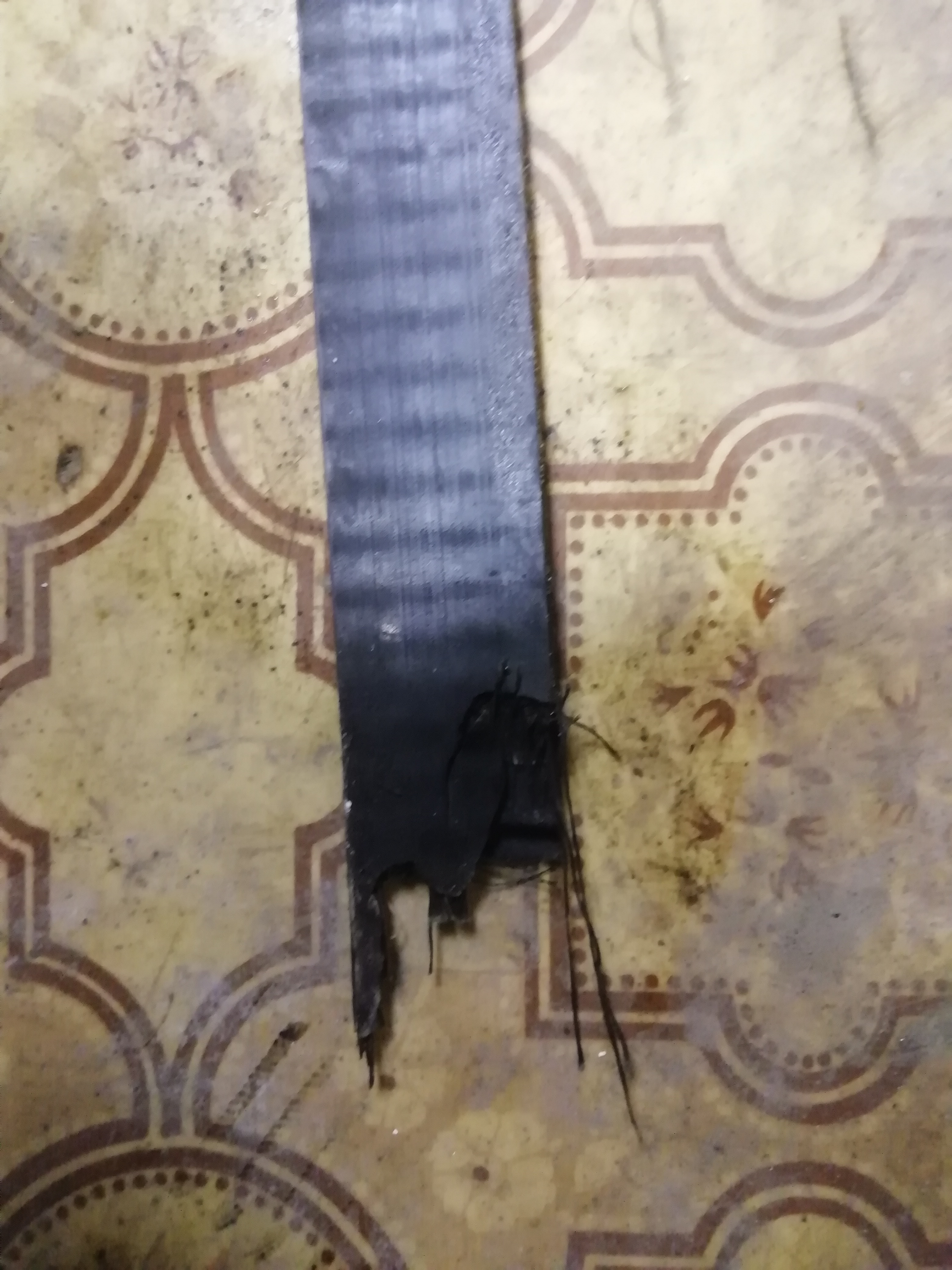

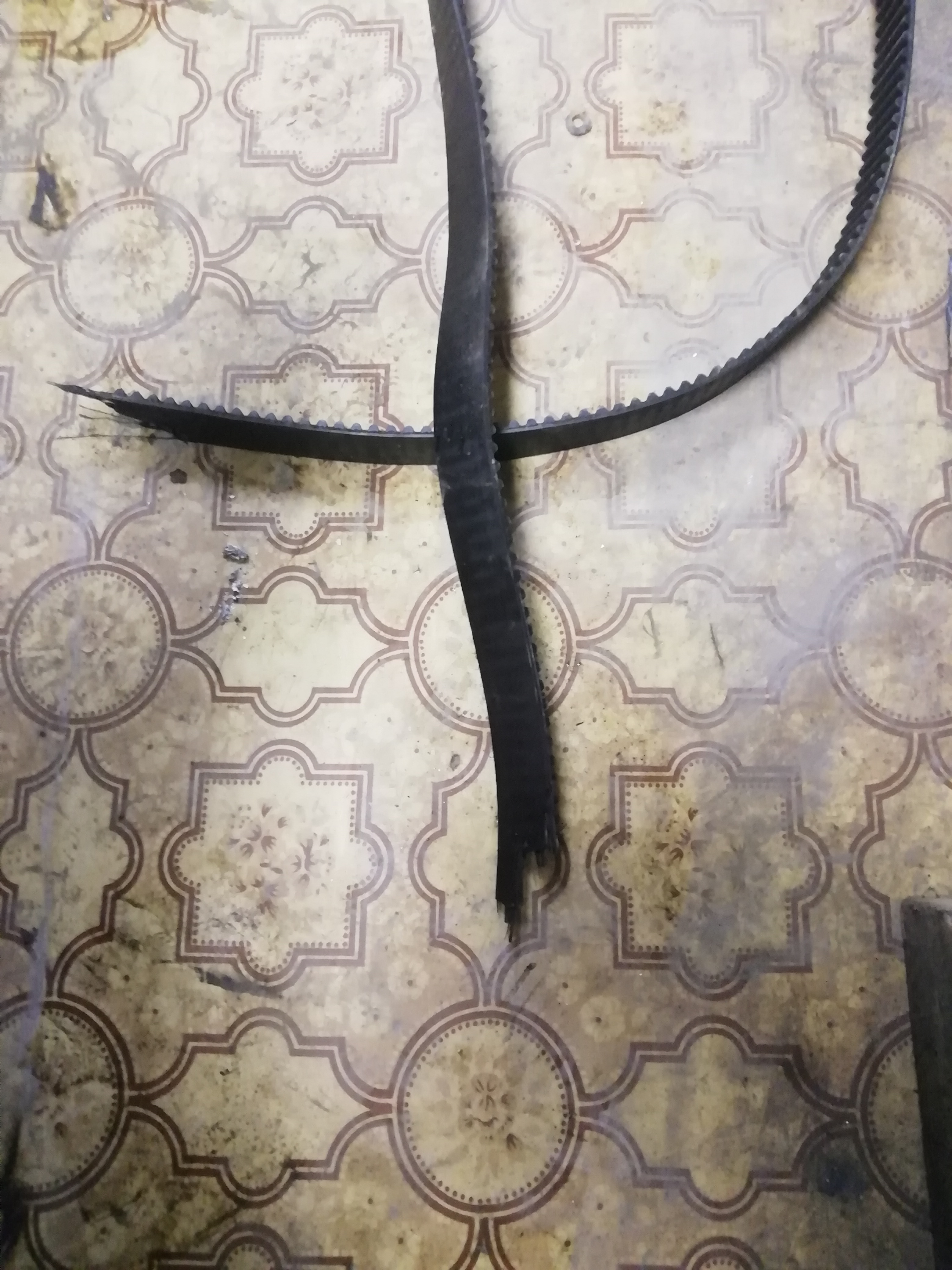

А клапана гнет при обрыве ремня ГРМ?
Сообщение how_eee »

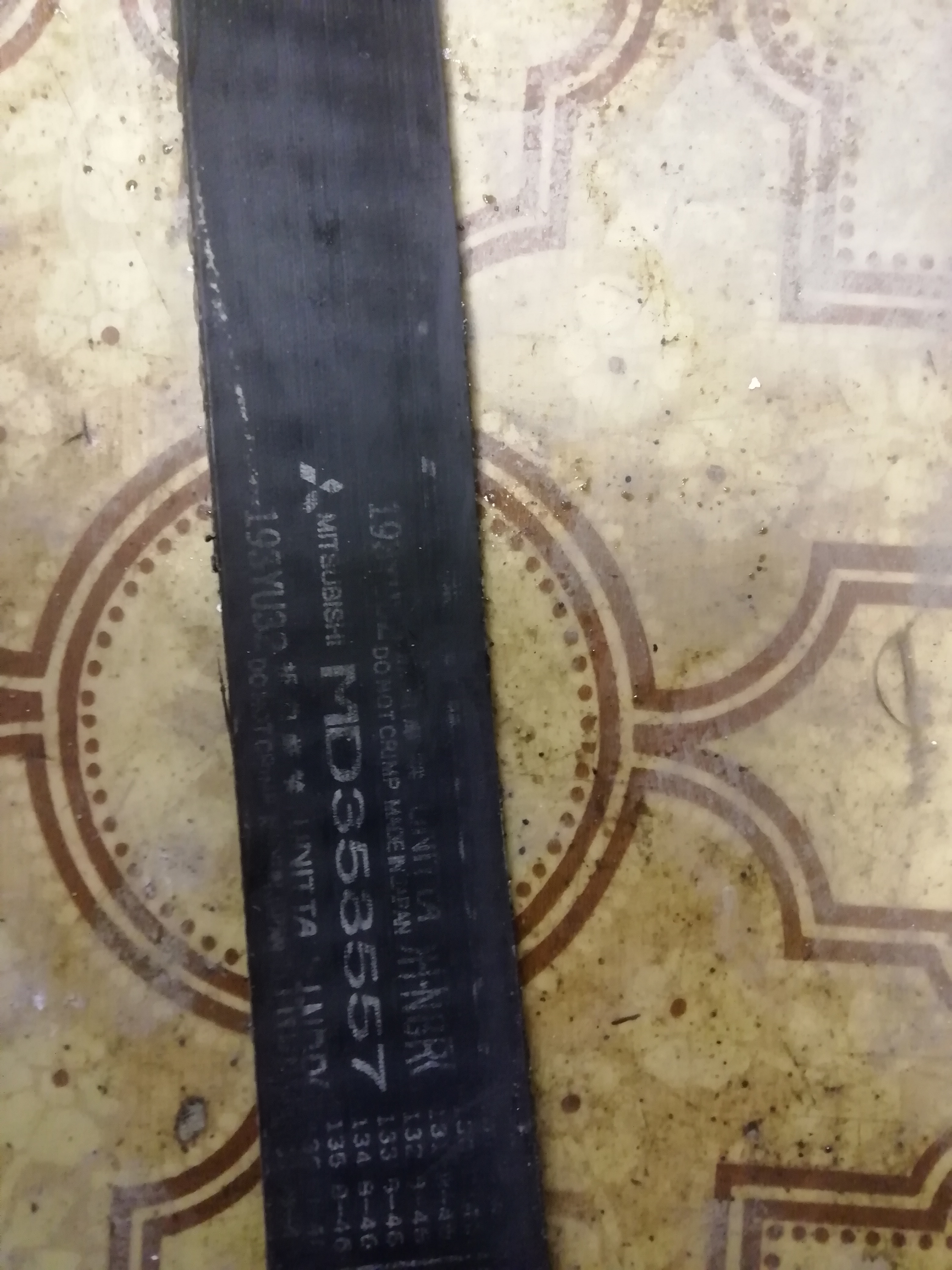

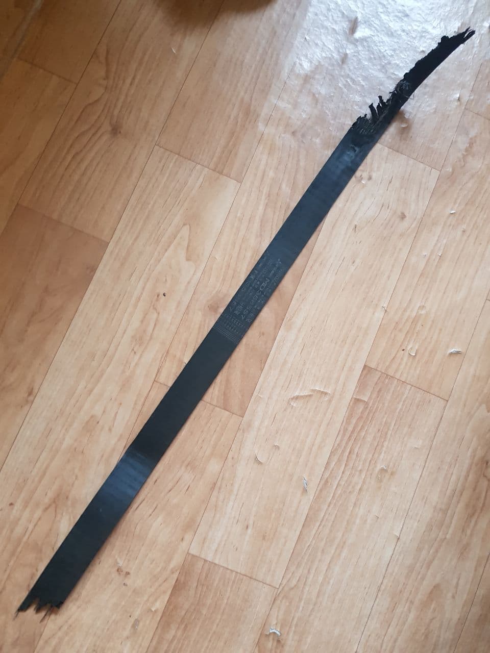

alex5460 писал(а): Пробег после замены на оригинальный ремень 25 тыс.
6П72 24 клапана. Проехал тыщ 15 всего и порвался оригинальный ремень, точно такой же ка на фото. Менял всё вместе. Все ролики, помпу, натяжитель. Отчего его порвало хз. Всё в норме, натяжитель тоже очень жесткий, без люфтов.
Обороты были почти на отсечке - совершал обгон на трассе за городом. Поломало нижний средний и один верхний кожух, порвало провода датчика КВ. Загнуло 20 клапанов. Скинули бошки, жду запчасти. Клапана поставлю оригинал, а ремень теперь думаю какой взять. Что посоветуете?

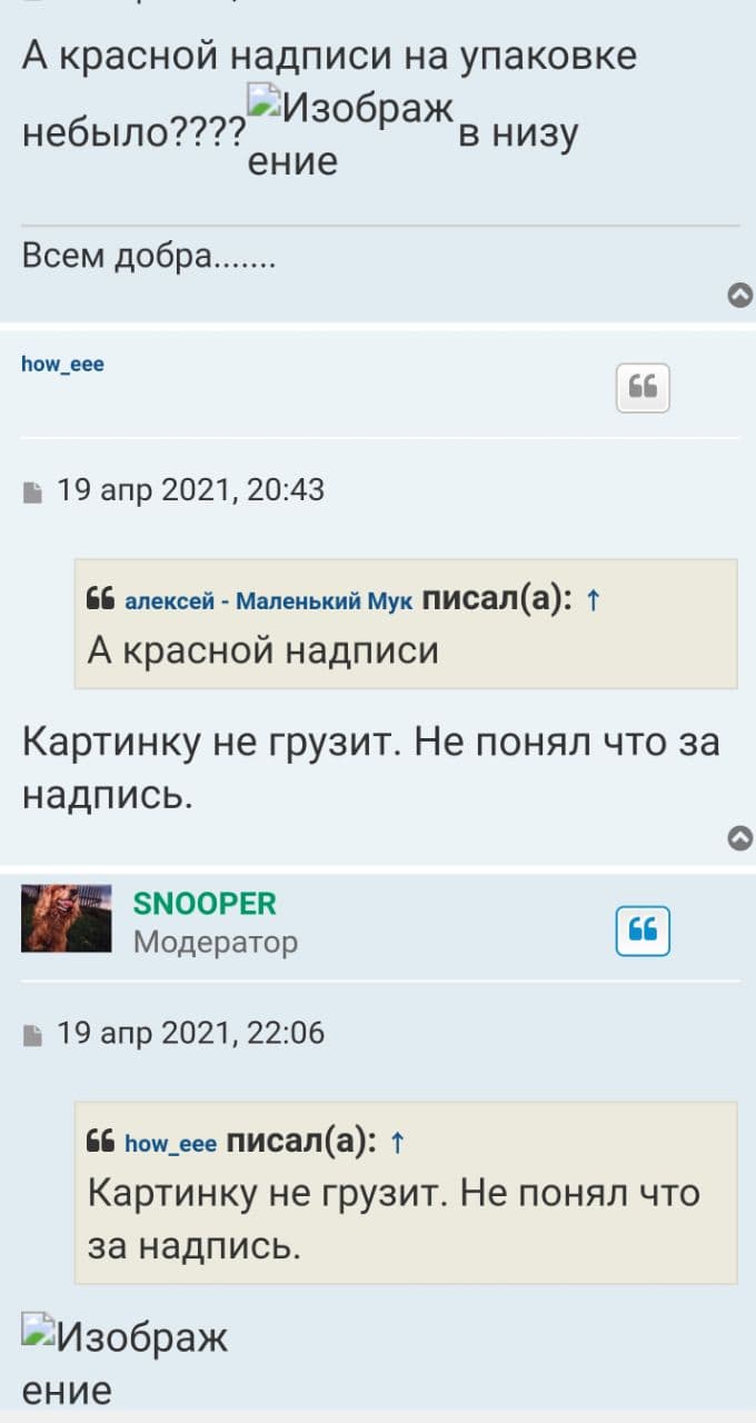

А красной надписи на упаковке небыло????Изображениев низу
how_eee
Сообщения: 9
Зарегистрирован: 08 авг 2012, 22:50
Мой автомобиль(и):: p4ajero 4
Сообщение how_eee »
алексей - Маленький Мук писал(а): 19 апр 2021, 18:40 А красной надписи
Картинку не грузит. Не понял что за надпись.
Сообщения: 57452
Благодарил (а): 1023 раза
Поблагодарили: 4788 раз
how_eee писал(а): Картинку не грузит. Не понял что за надпись.
Вот так смотрите.

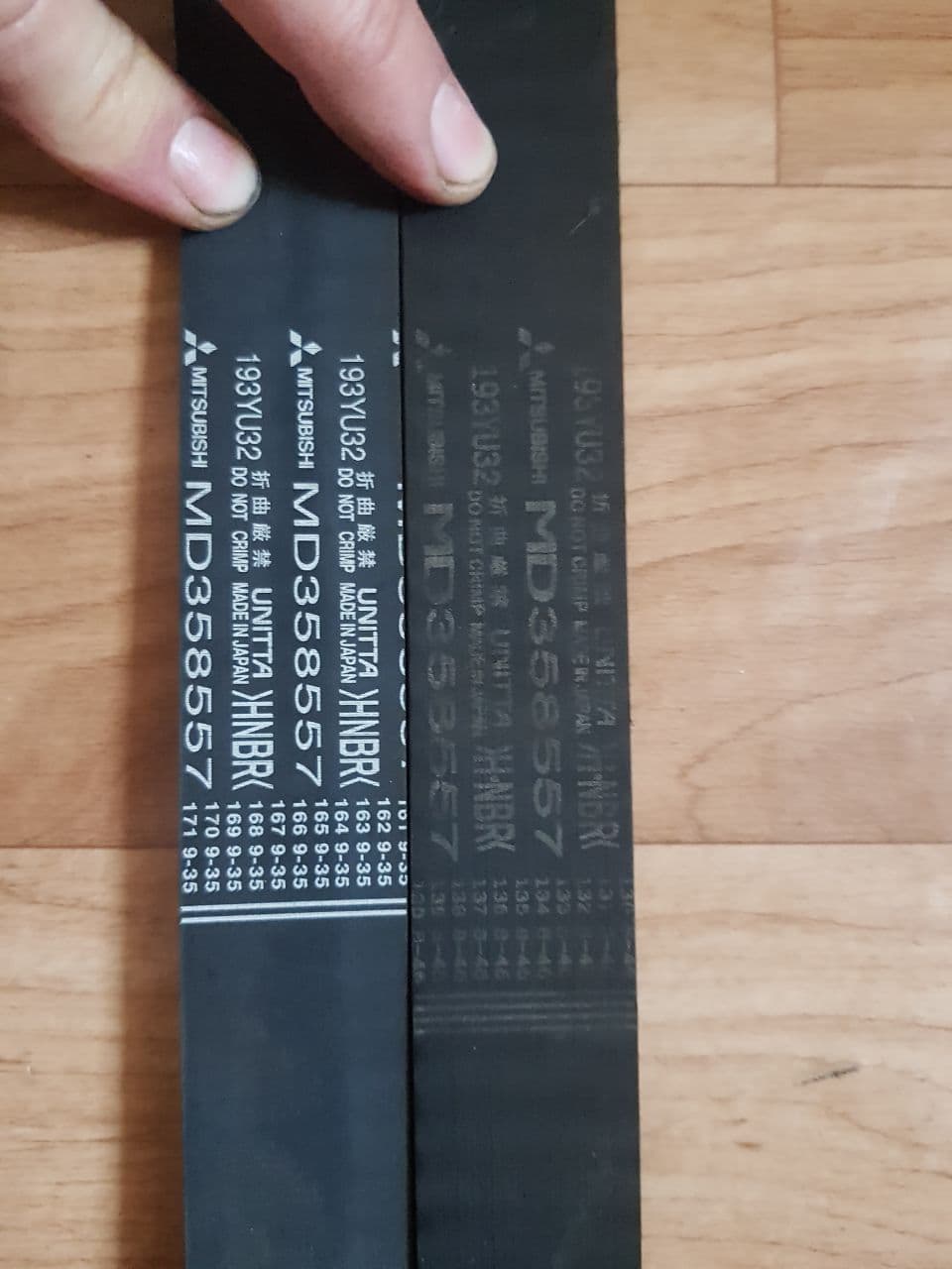

how_eee
Сообщения: 9
Сообщение how_eee »

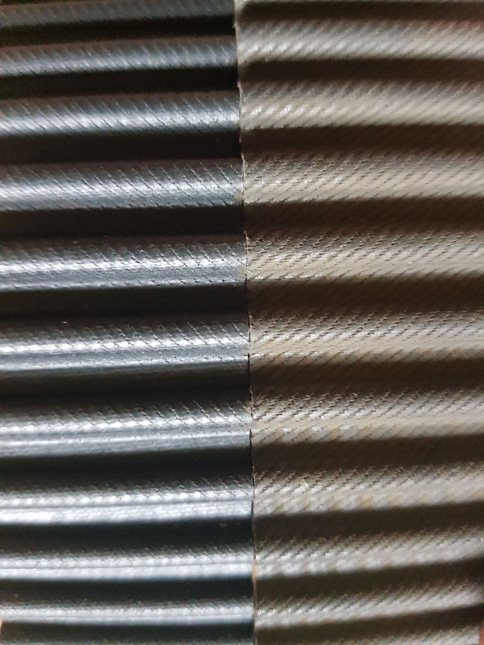

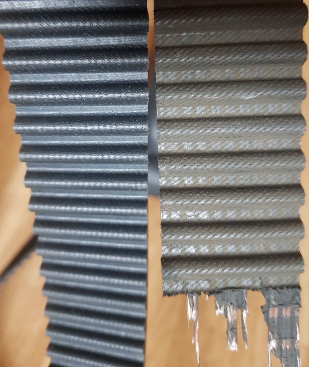

извините, но по прежнему не показывает крайние две картинки. Пробовал и с телефона и с компа и разными браузерами и с впн.

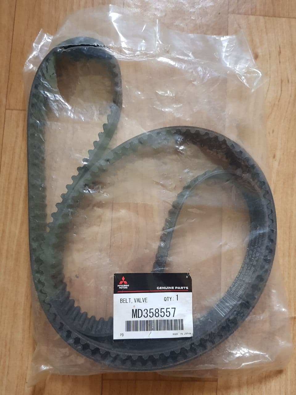

Нашел в магазине новый ремень, продаван говорит что с Дубая товар оригинал. Сравнил их. смотри фото. На рваном надпись длиннее 10см. На новом 8см.
Хз кто из них оригинал а кто подделка. Какой ремень теперь брать то?
Осмотрел ролики, задиров и забоев нет. Только остатки резины. Налипла наверное когда ремень порвался уже. Радиальный и осевой люфт отсутствует. Имеется небольшой угловой. На помпе нет люфтов вообще. На нижней звездочке нет ничего критического.

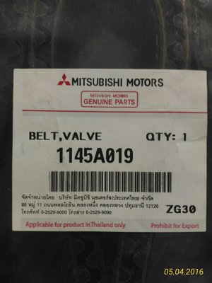

Сообщения: 20408
Благодарил (а): 101 раз
Поблагодарили: 1343 раза
Та красная надпись гласит что запчасть изготовлена только для тайланда. где средняя температура +30 и сто процентная влажность. и вся резина делается болие жесткой и сухой. Наших температур она тупо не выдерживает ;)
Сообщения: 20408
Вот почти; http://www.pajero4x4.ru/bbs/phpBB2/view ... 1&t=152778. вопрос тот же; А была ли такая надпись на старом ремне????( упаковке)
how_eee
Сообщения: 9
Сообщение how_eee »
Нет, такой надписи не было.
