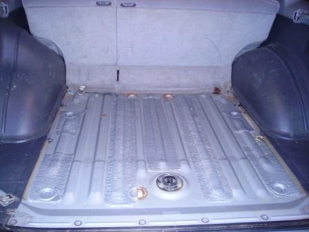

Ни чего сложного в востановлении шпилек нет, единственное нужно снять бак. Снимал с другом полный бак с длинного. А дальше проще простого, сносим шпильку западлицо с баком, можно нажовкой, сверлим отверстие 5 мм, и нарезаем резьбу 6-ку, изнутри вкручиваем болтик на 10 и сверху насоса затягиваем гайку. Другу все шпильки удалил таким способом, теперь даже если и сломается при откручивании то всегда можно заменить не парясь.-Ozzy- писал(а): ПРИ ОТВИНЧИВАНИИ ГАЕК КРЫШКИ ТОПЛИВНОГО НАСОСА РЫЧАГ ДЕЛАТЬ МАКСИМУМ САНТИМЕТРА 2-3. То есть отвинчивать только отверткой или очень маленьким рычагом!!! Иначе запросто сломаете шпильку. Похожий совет я где-то читал, но отнесся к нему не серьезно - поторопился и сломал таки одну шпильку. Остальные гайки отворачивал целый день потихоньку. Пару гаек просто спилил (хотя по правде это было по 30 минут на каждую). Лучше потихоньку раскачивать гайку при отвинчивании, а потом еще и резьбу плашкой почистить. НЕ ОТВИНЧИВАЙТЕ ИХ ЛЮБЫМ, ДАЖЕ МАЛЕНЬКИМ КЛЮЧОМ. Несознательно будете крутить сильнее, чем надо!

Re: Замена бензонасоса, 6G72 (фотоотчет)
А кто-нибудь снимал бензонасос по такому методу(не снимая бак) на монтере спорт. Ато я снял пол в багажнике и озадачился:
Вот она прелесть американской безопасности. Ну либо бак снимать либо люк вырезать, выбирать тебе.vla2620 писал(а):А кто-нибудь снимал бензонасос по такому методу(не снимая бак) на монтере спорт. Ато я снял пол в багажнике и озадачился:
Решил: болгарка - люк. Только сыкотно резать при не снятом баке. И мне кажется что люк должен быть под левым задним сиденьем. Пока насос себя кроме звона ничем не компрометирует операция откладывается.
Приветствую всех!
поменял насос, по этому отчету. все открутилось, досталось без проблем.
Собрал, поставил, прикрутил - не могу прикрутить шланг подачи топлива! оказывается надо открутить шланг снизу, полез откручивать снизу! Это гемморой! ниче не откручивается, даже после ВэДэ, да еще и неудобно - жуть! Я так понял многие просто резали шланг и соединяли его медной трубкой и двумя хомутами. Скажите, как себя ведет магистраль после этого? ничего нигде не течет, не лопается??
потому как машина осталась возле офиса, и по-видимому открутить этот долбаный шланг снизу у меня не выйдет! надо чего то делать - остается только один выход.
Насколько это нехорошо для шланга высокого давления???!! Выручайте, а то я уже в паникЕ!
У меня и к бензонасосу и под капотом так же. 3 года езжу, проблем не было. Хомуты только бери надежные.Andy_M писал(а):Я так понял многие просто резали шланг и соединяли его медной трубкой и двумя хомутами. Скажите, как себя ведет магистраль после этого? ничего нигде не течет, не лопается??
Закрутили таки этот шланг, позвал батька...открутили сам бензонасос с держателем, чтоб была степень свободы определенная, батек скрутил этот шланг в бараний рог и потихоньку накручивал, на штуцер трубки бензонасоса, на 5-ый раз скрутки шланга хватило чтобы довернуть до конца! Таких интимных отношений я с бензонасосами еще не имел!!!
Поставил Bosch 0 580 453 407. Машина полетела, до этого я думал что она так не умеет и помирает коробка, даже тросик АКПП ослабил, чтобы переключалась на оборотах пониже. Сейчас верну все обратно!
Залез в лючок. Обнаружил, что там явно до меня кто-то был. Шпильки откручиваются простой отверткой с 8 головкой, без напряга, один из шлангов удлинен шлангом и переделан со вставкой трубки, на хомутах. Собственно лез проверить как и что, новый бензонасос ещё не покупал, но вот обнаружил, что будет проблема с фишкой питания - надо было напряжение померить, а вот отсоединить никак не удалось.
Собственно, там две фишки - одна прямо на верхней части бензонасоса - к ней вообще подлезть тяжело, возле шлангов, дальше провод сантиметров 10-15 и ещё одна фишка. Так и должно быть или только у меня так? Причём, ни одну из фишек отсоединить никак не удалось. Вынуть бензонасос, не отсоединяя фишек, думаю, длины не хватит. Как можно их разъединить? Есть идеи?
Dulles, недавно менял насос но нормальный бош. Отсоединял именно верхнюю фишку насоса. Там обычный разъём с замком, но грзюкой он забивается нормально. Подуйте в него воздухом через компрессор.
Спасибо, попробую продуть, или поковырять отверткой, раз там грязюка...
