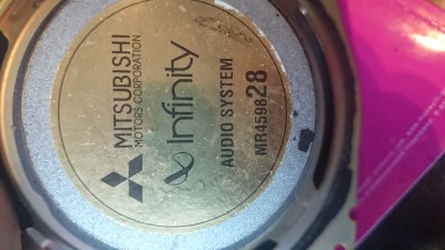

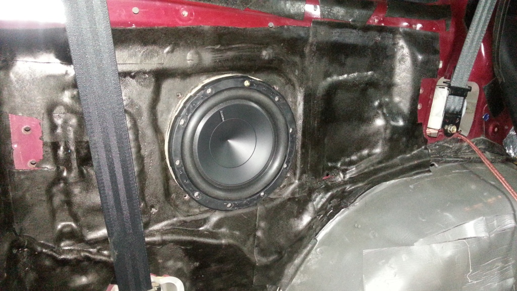

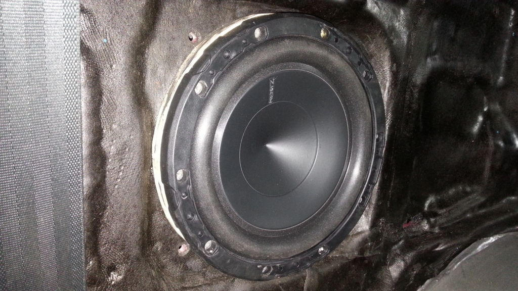

Тоже озадачился оживлением штатной акустики Infinity.
Сабвуфер оказался умершим от старости. Диффузор оторвался по периметру и демпферное кольцо полностью отскочило...
8" я у нас в городе вообще не нашел. Взял 10" недорогой FreeAir PROLOGY WOW-10 за 1300р.
Подбирал по критериям: посадочное не шире 23см, чувствительность не хуже 89 дБ, глубина посадки не больше 13см. Хотя где-то тут писали про 16см, но открыв обшивку и прикинув линейкой - подумалось мне, что много это... надо бы до 13см.
Выше тут писали, что 10" становятся при желании нормально, но народ возражал.
Да! Встают нормально при минимальной доработке болгаркой.
Я даже не стал заморачиваться с вырезаниями разных фанерок, просто отпилил лишнее, чтобы саб влез в "родное" место и посадил его на 4 самореза, места контакта с железом продемпфировал герметиком.
Также внешнюю стенку кузова задемпфировал битумным вибропоглатителем (на фото не видно).
На нижнем черном пластике около сабвуфера срезал все лишнее, все острые грани и углы, чтобы ничего ни при каких обстоятельствах не касалось мембраны. Также слегка пришлось продрезать уголки под саморезами, чтобы пластик не касался саба.
При сборке натолкал поролончика везде где мне показалось будет вибрировать, и стыки пластика проклеил маделином.
В общем, все встало отлично, я считаю. На мой вкус бумкает хорошо от родного усилка.
И, кстати, может кому пригодится.

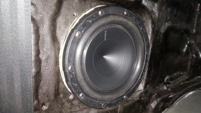

тоже столкнулся с проблемой, фоток не делал, идеально и без доработок встал soundstream RF-8W, с резиновой окантовкой доска не требуется, просверлил 8 отверстий, встал иидеально, он 2-х катушечный, соединил на одну 4Ом, качество радует, сделал шумку, 400ватт максимум
мощные ставить не советую, если номиналка 300, то усилок должен давать 400
Мощность 180 Вт (номинальная)
Чувствительность 83 дБ (Вт/м)
Диапазон воспроизводимых частот 30 - 800 Гц
Пиковая мощность, Вт: 360
Сопротивление, Ом: 4+4
Размеры 200 мм
Установочная глубина 102 мм
хочу добавить, что это мидбасы (ну такой у нас усилок и без настроек), так что бумкать не будет, у меня голова кларион и там есть отдельный выход на сабик, думаю поставить еще один активный, ушобы бумкало
сначала выбрал себе ESX SX840, но у него корзина чуть выпирает и надо резать металл, заморачиваться не стал, хотя он получше
Размеры 200 мм

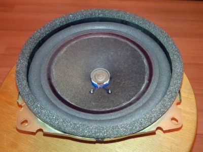

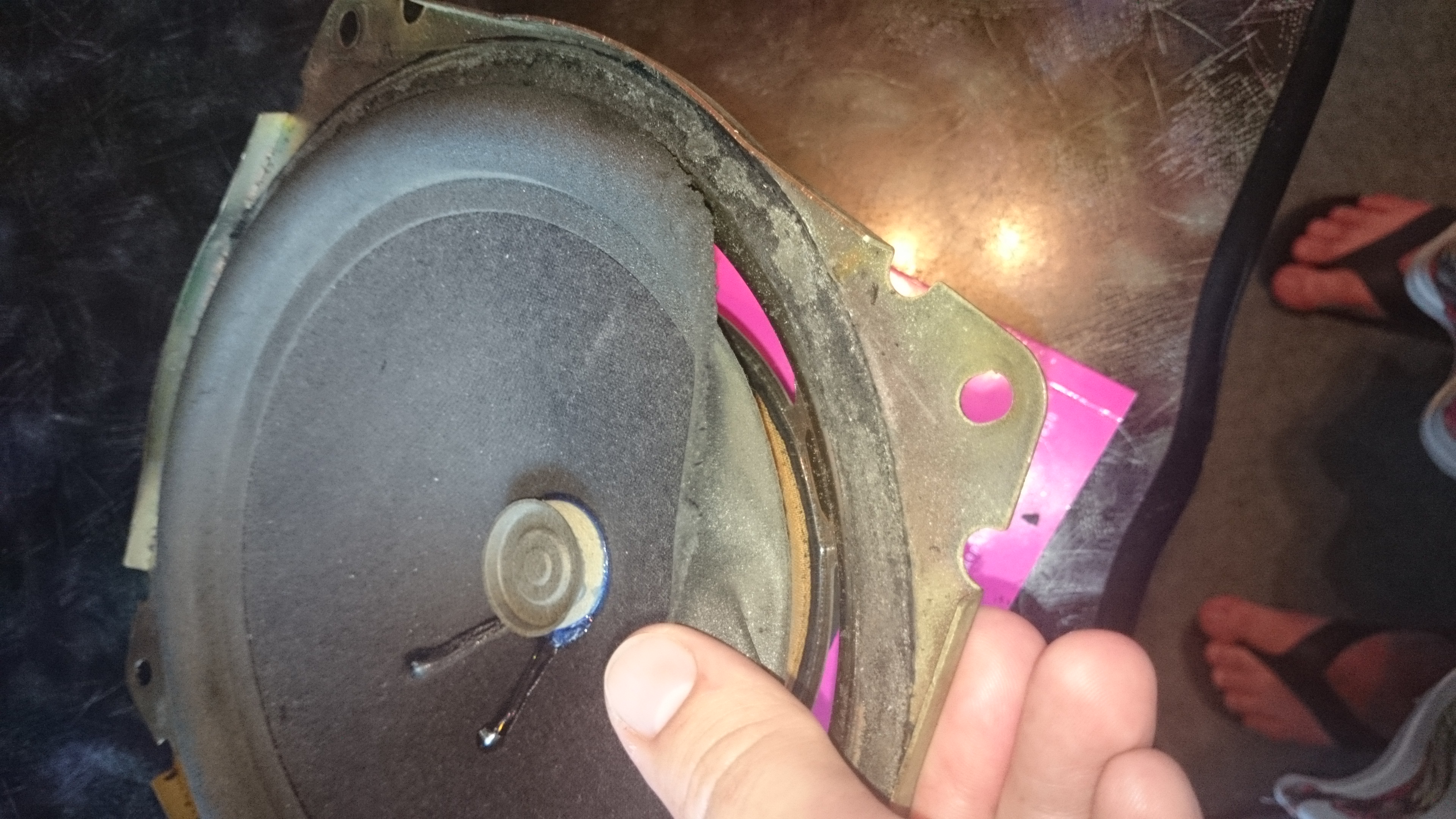

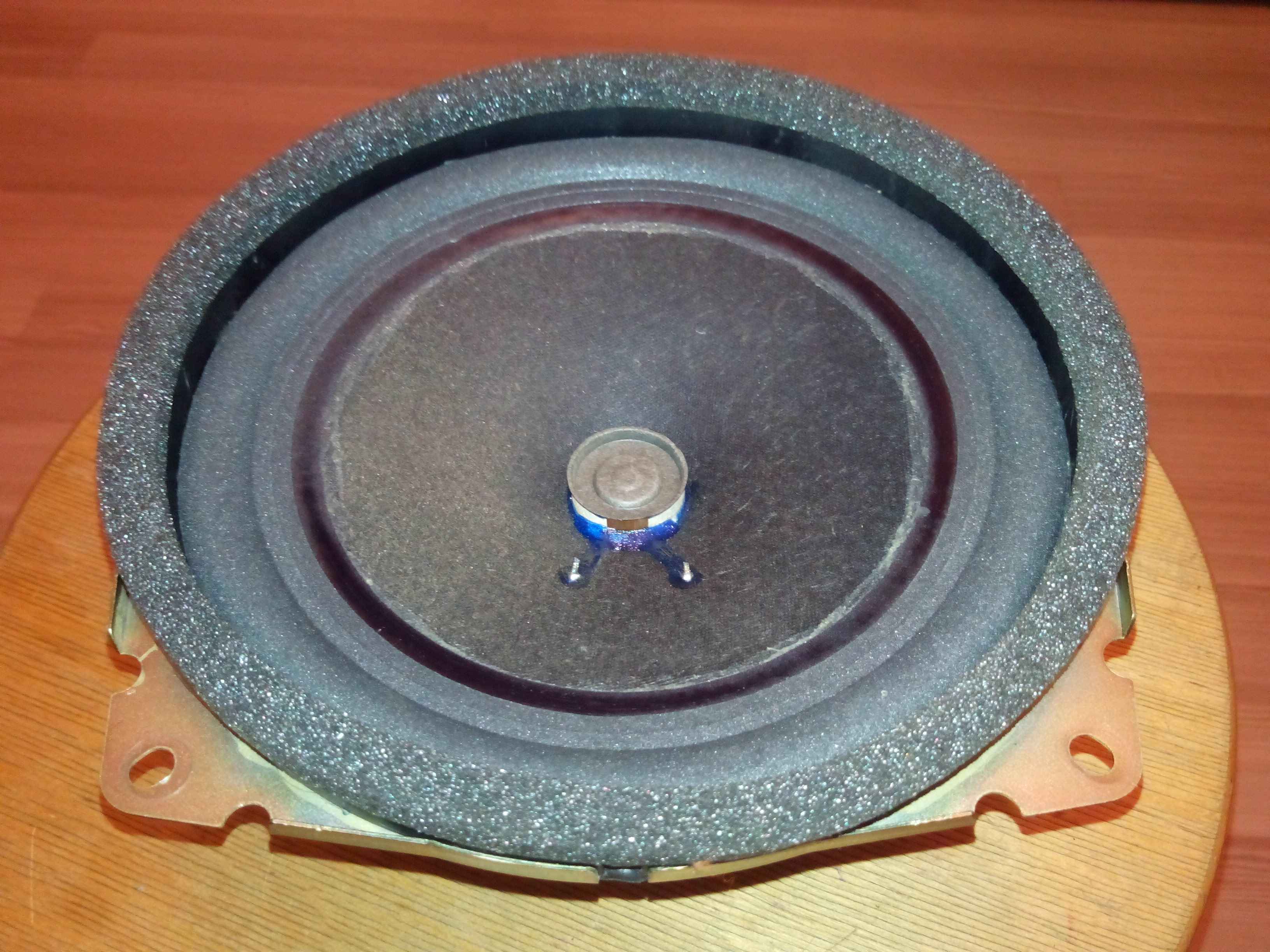

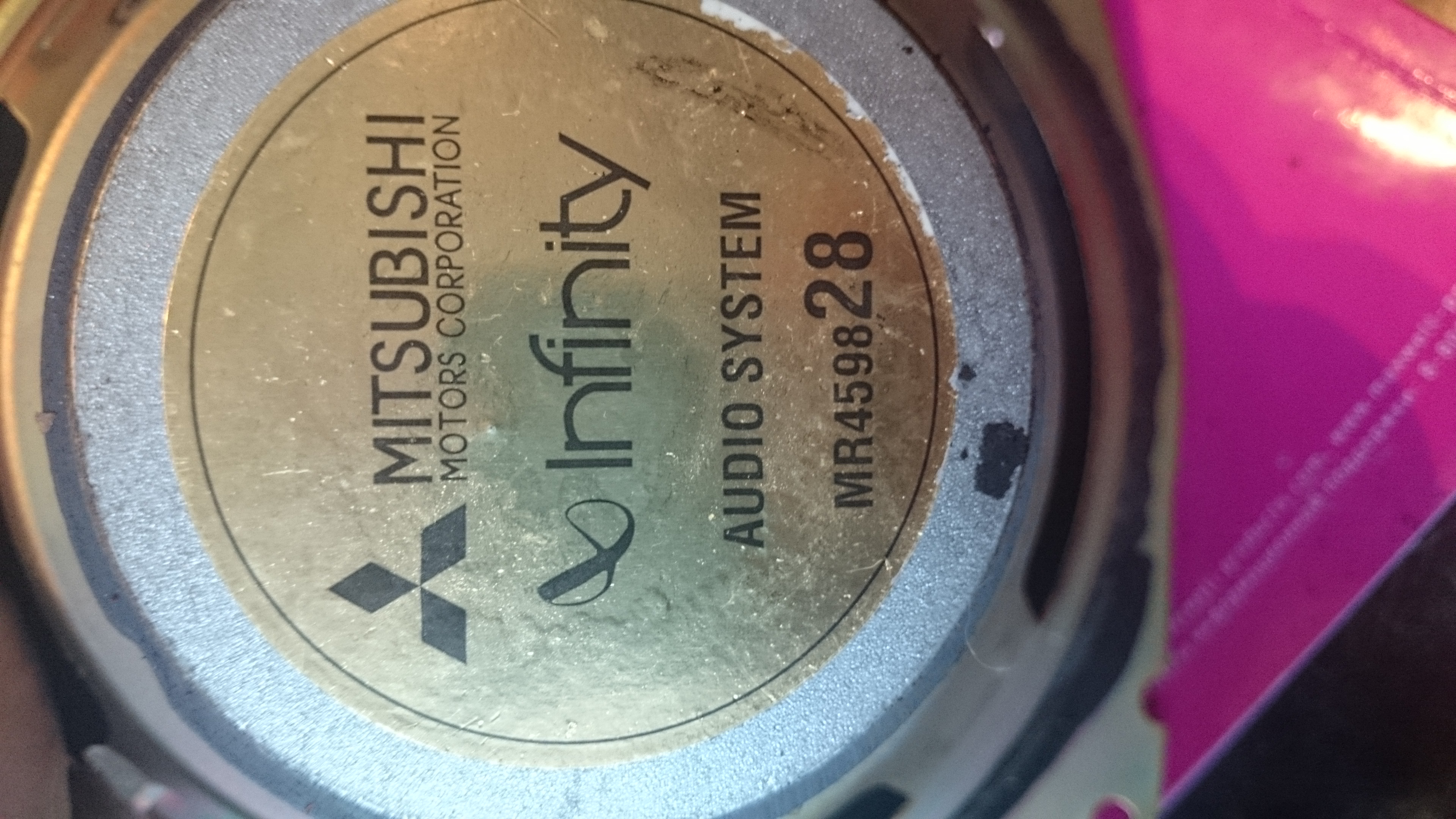

Пару слов про штатный динамик.
Как и многие озадачился хрипящим звуком в задней части авто.
Снял динамик, результат предсказуем-порваный поролоновый подвес.
В принципе, в штатное место идеально должен был подойти отечественный 35ГДН1-4, даже по крепежным отверстиям один размер. Одно НО-сопротивление. У штатного 2.5 Ом, у советского - 4.
Решил заморочиться и поменять подвес. Подобрал на сайте подходящий по размеру и материалу. Через три дня уже получил на руки .
Цена вопроса 250 р + 30 р за тюбик клея.
Полчаса работы под пиво, сутки выдержки на "просохнуть"( динамику,не мне!)
и...наслаждаемся, вернее просто слышим штантый звук родного динамика. Не сочтите за рекламу, сайт - диффузор точка ру. Марка подвеса Р200-9, материал ППУ, клей обычный каучуковый 88.

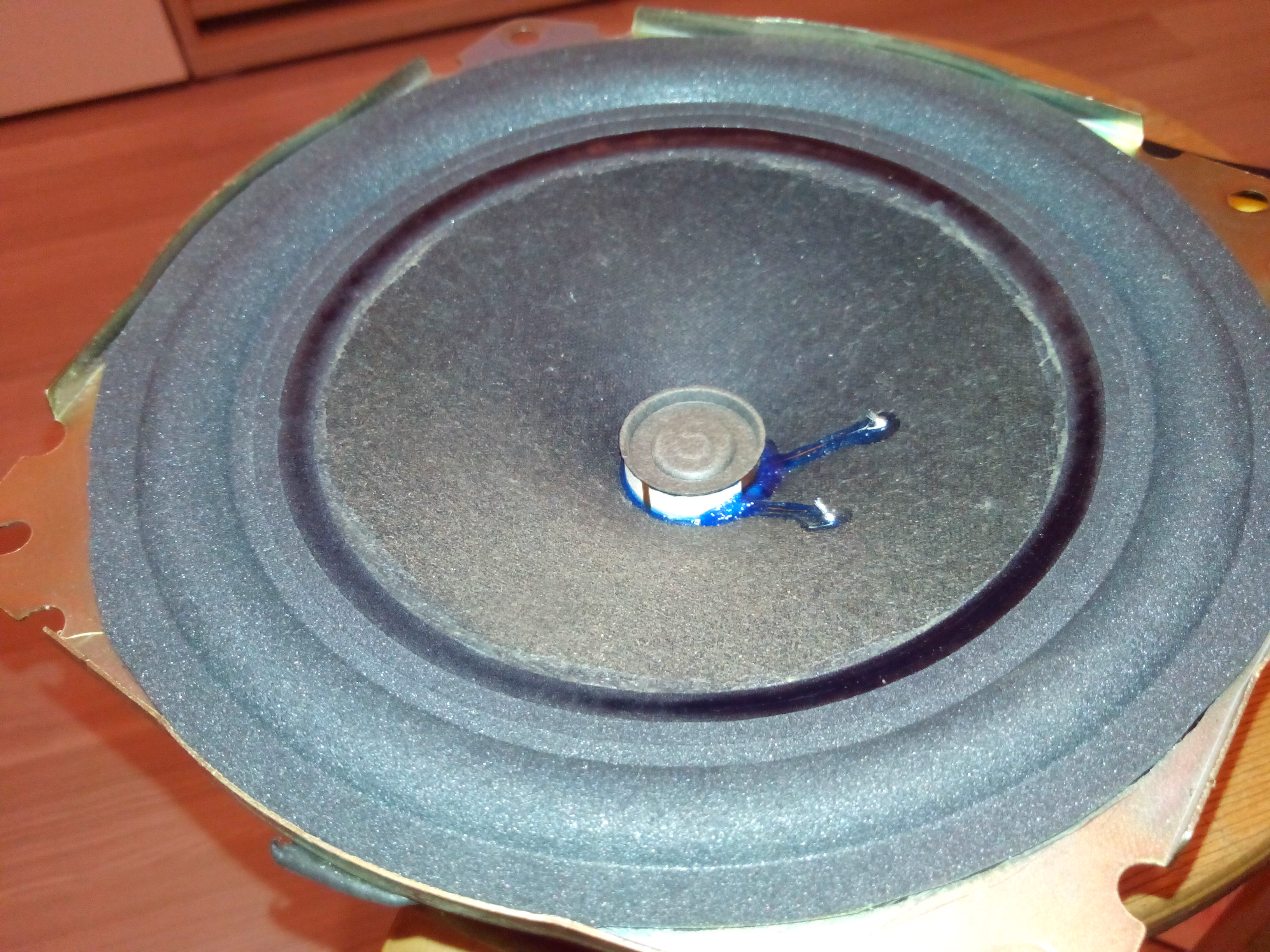

Вытащил неработающий динамик из багажника, принёс домой, подключил - работает, плохо, но работает! Как так?!))
Надо конечно поменять подвес, порван по кругу. Проверить домашней колонкой разъем в машине?!

На севере С-пб есть вариант купить такой подвес за 160р,я забрал в день заказа на почту.VereS писал(а):
http://www.spbdinamik.ru/%D0%BA%D0%B0%D ... 0%B0%D1%80

Реанимировал динамик за пол часа, спаял переходник, вообщем все работает,но стали хрипеть передние динамики, когда переходник не включен все нормально даже когда громко, а когда включаеш при включение магнитолы секундный писк и хрипят передние колонки, как вообще устроена схема? колонки запитаны через усилитель даже когда он выключен? Да еще пробовал тюльпаны на выходе к переходнику менять местами по всякому- результат один хрип с передних колонок.ctvtysx писал(а):На севере С-пб есть вариант купить такой подвес за 160р,я забрал в день заказа на почту.VereS писал(а):
