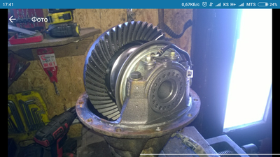

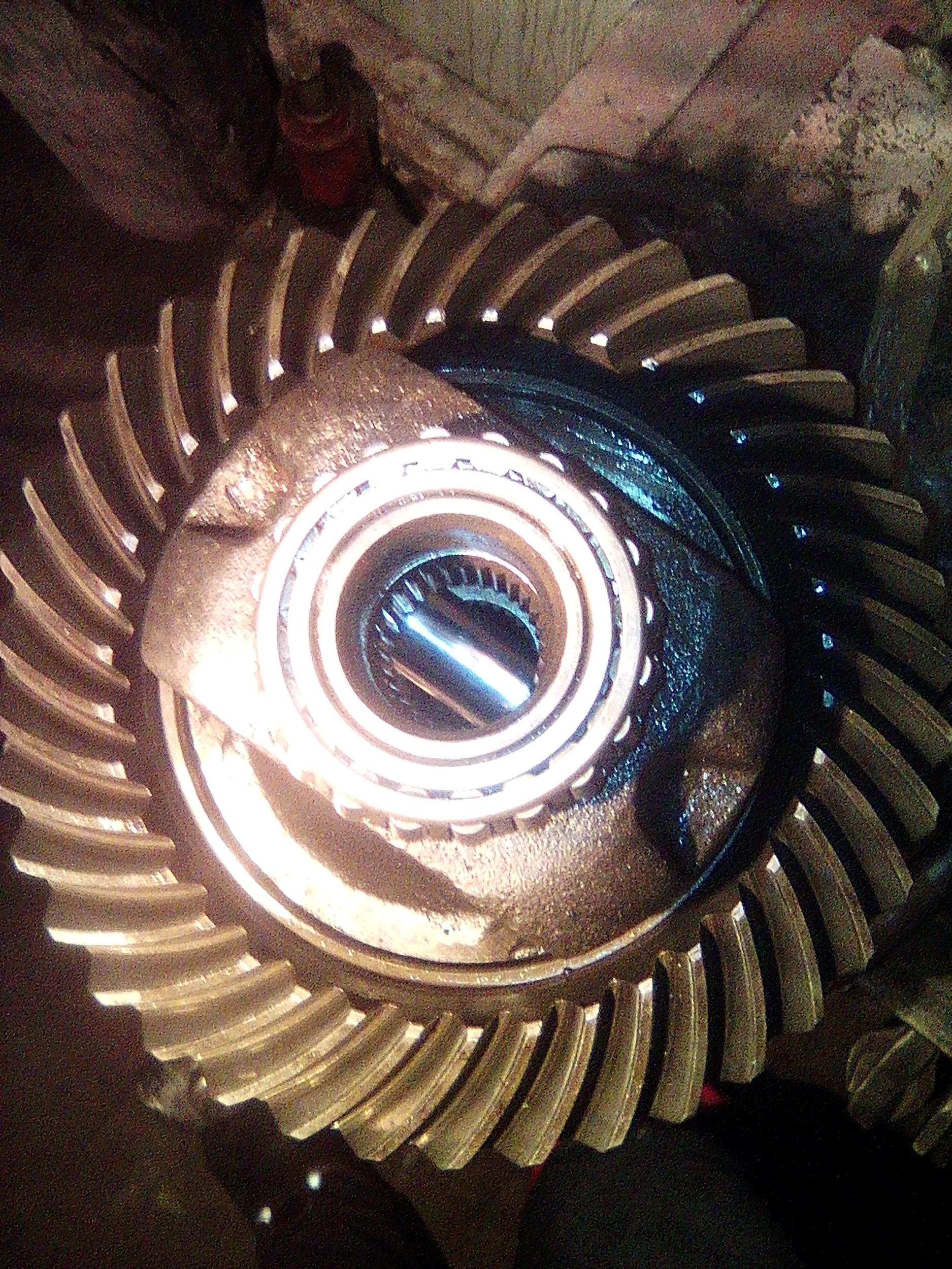

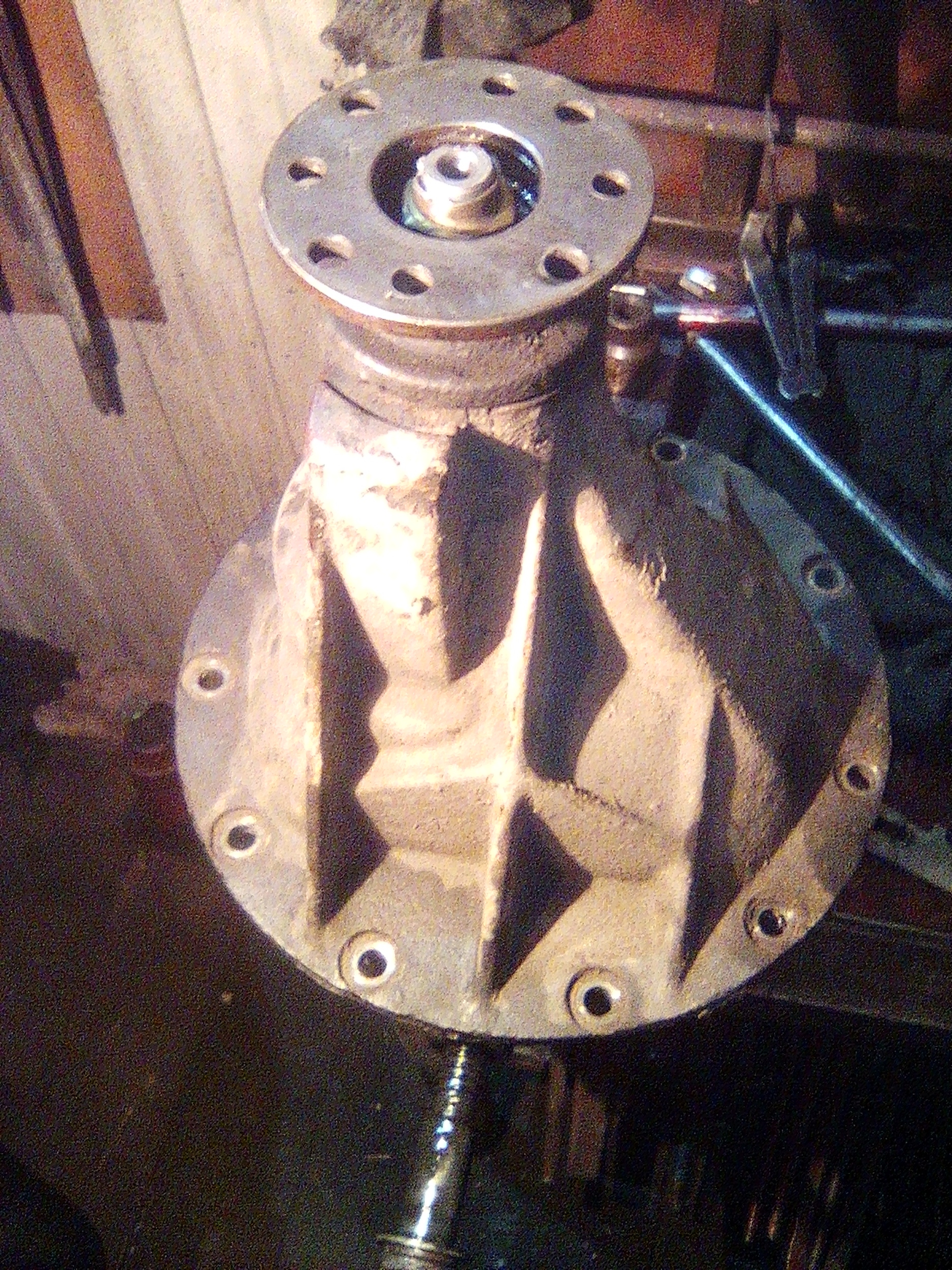

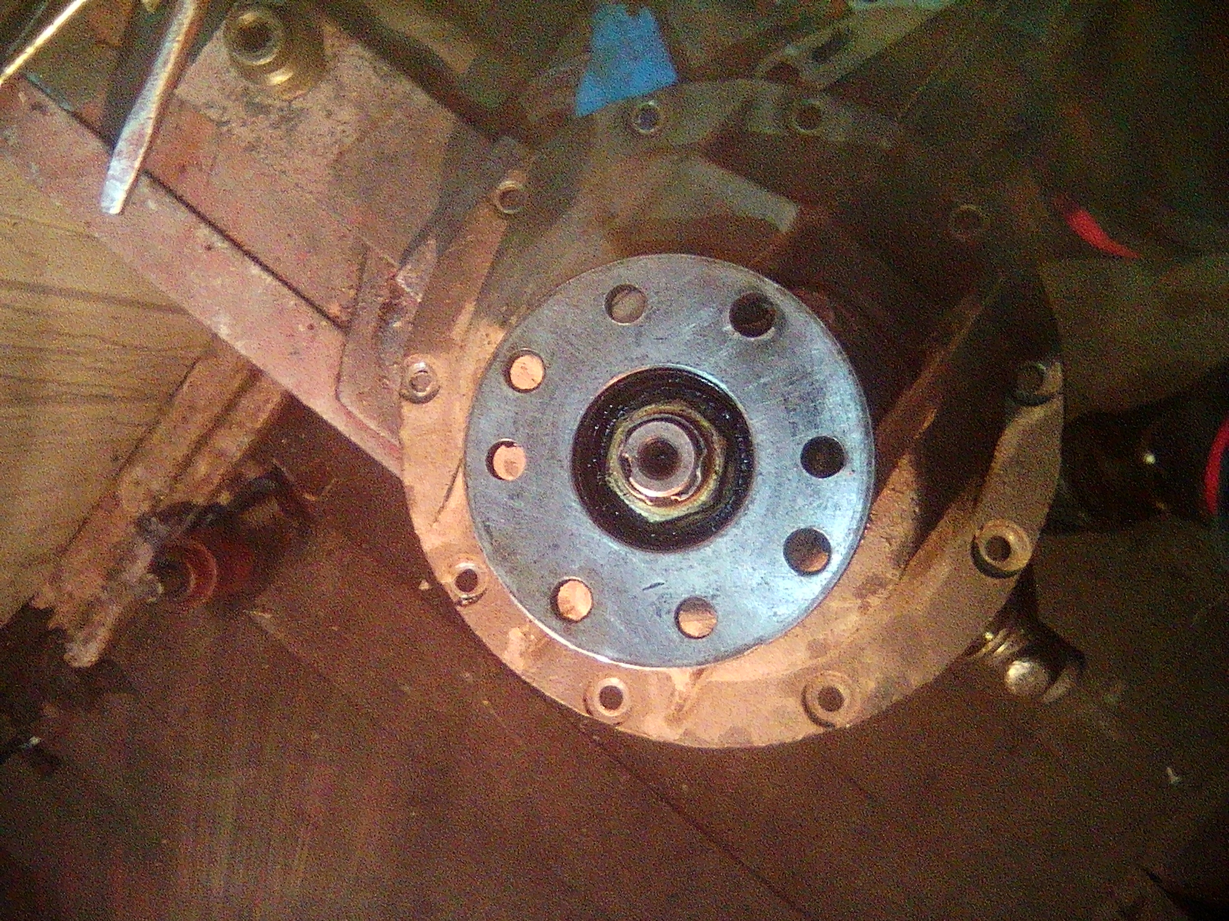

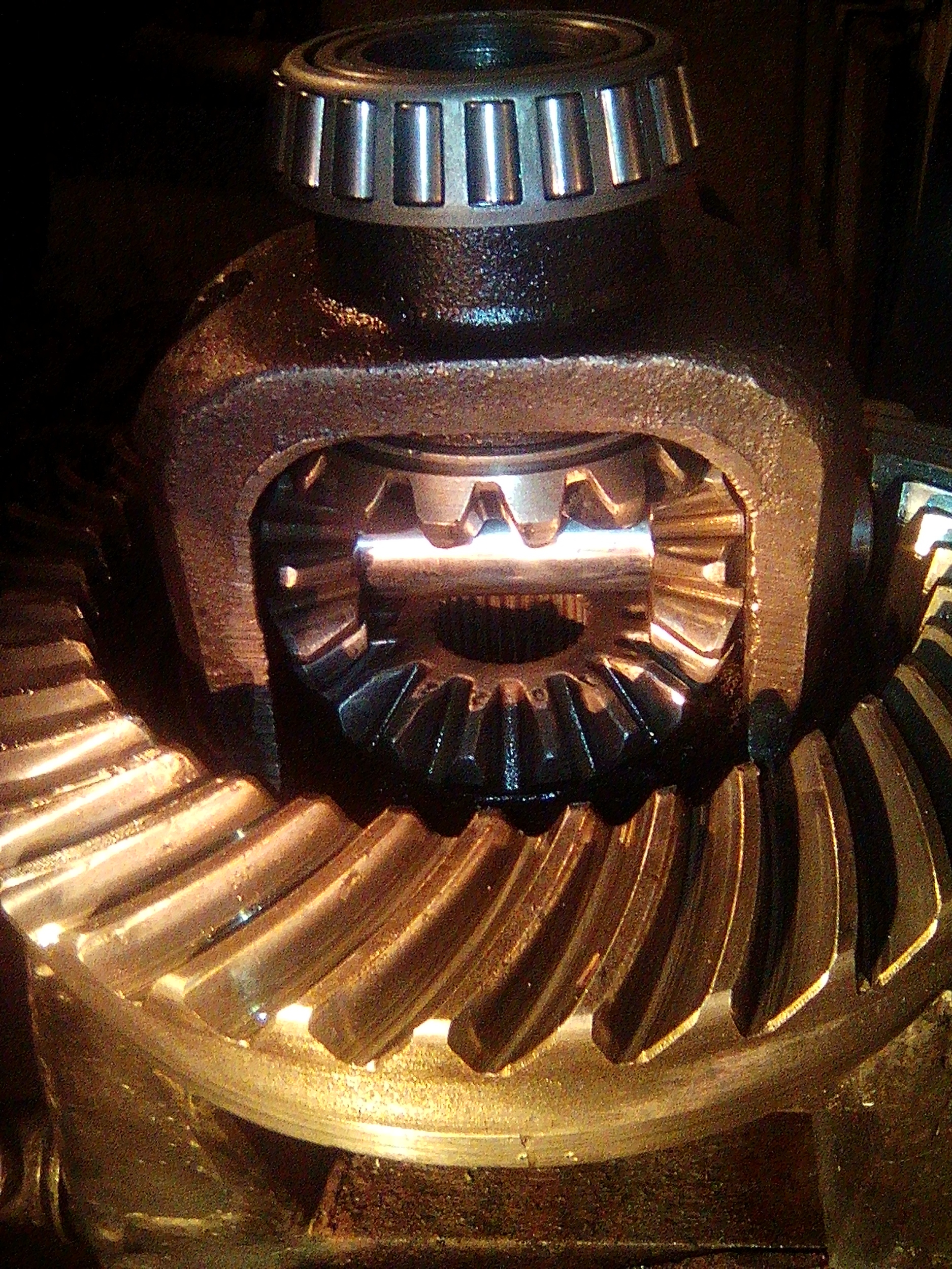

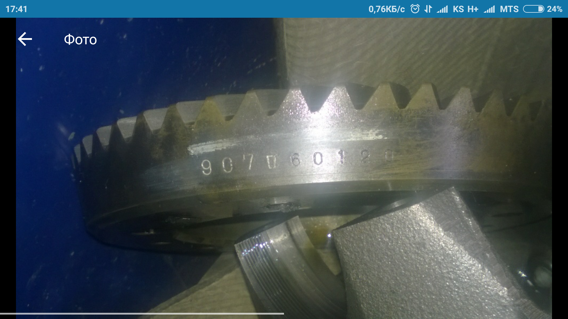

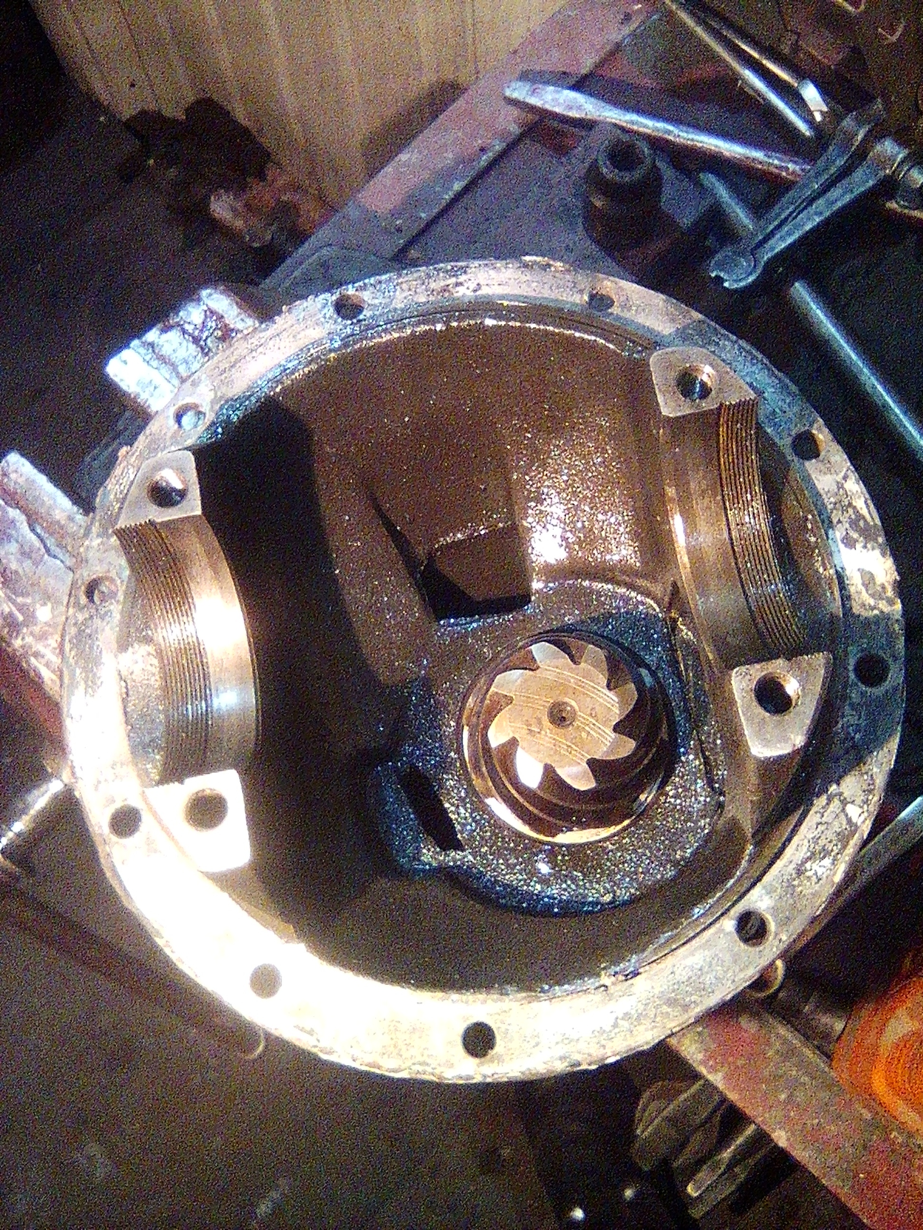

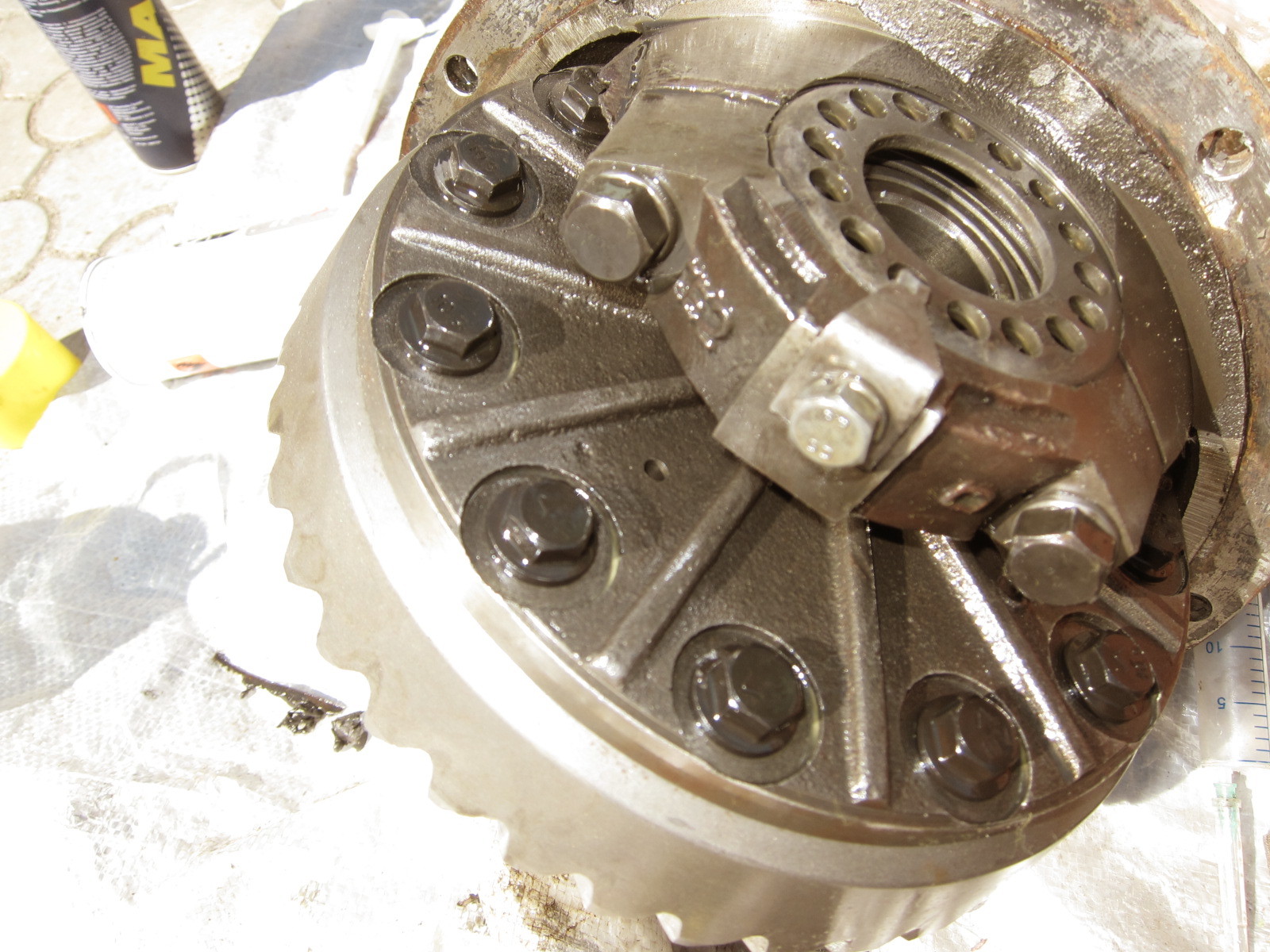

Добрый. Прошу админов не удалять. Нужна помощь специалистов!
Необходимо заменить гп в редукторе китайского внедорожника FUQI 6500, копия Toyota Land Cruiser 80. На форуме крузеров, увидев фото и цифры, сказали что похож на паджеровский. Нужна Ваша резолюция!

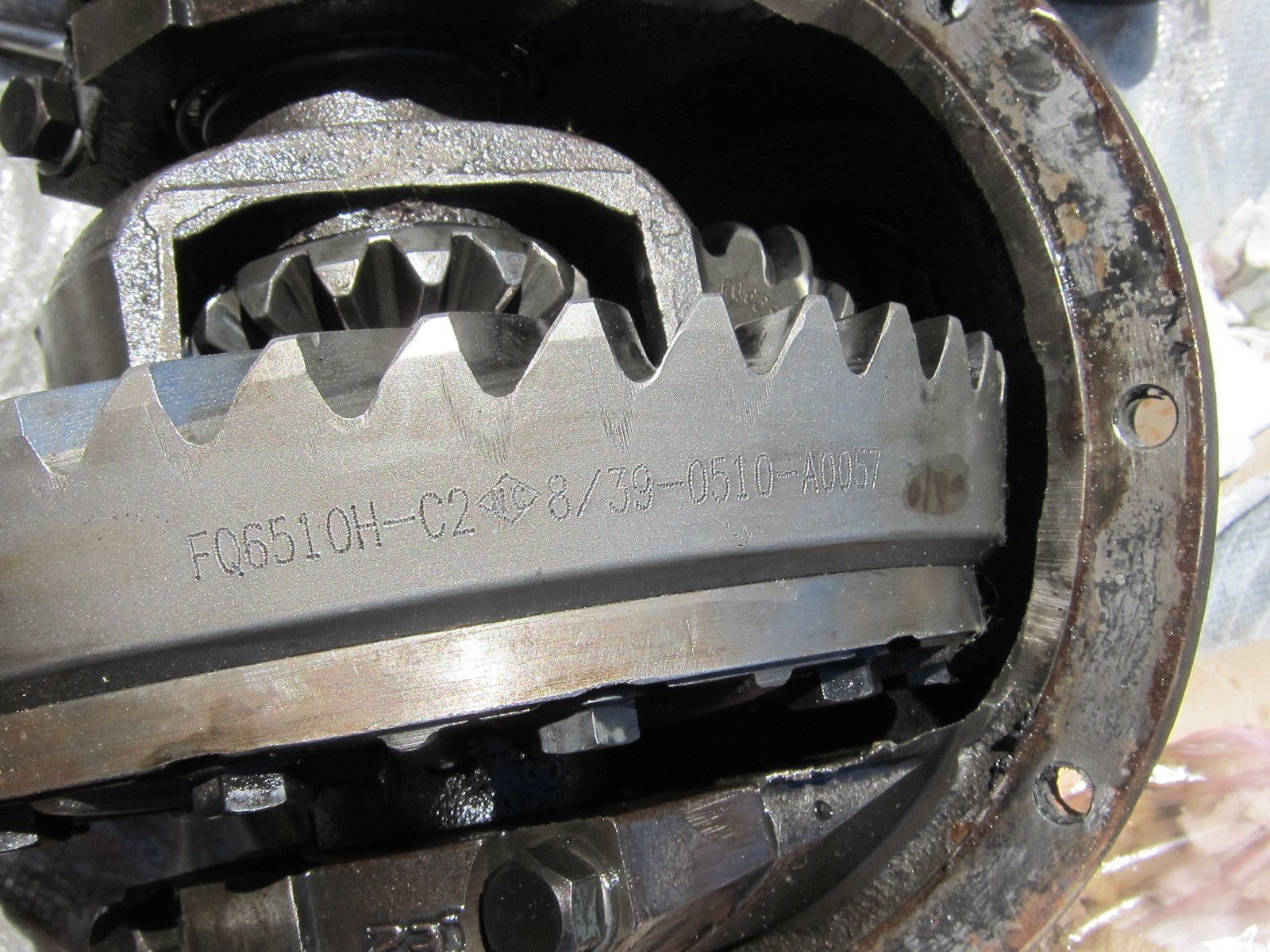

Есть исходные данные(всё что известно): пара 8/39, пч 4.875, пустой двух сателитный, диаметр шлицевой под полуось 33мм 30 шлицев(возможно диф или сателиты не от паджеро - китайская солянка), диаметр оси сателитов 22мм, подшипник на корпусе чашки саталитов 17887/17831 NSK, сверловка на фланце хвостовика: 60*60 60*60, 12 болтов планетарки, 10 крепежных отверстий корпуса редуктора к мосту, Диаметр планитарки наружный 240мм(=9,4488" наверно нужно полагать это из серии - 9,5"), внутренний 142 мм.
Теперь собственно сам вопрос: понимая что это солянка, все же необходимо на этот редуктор поставить пару 5,29, от какого конкретно pajero? Если это действительно пара или весь редуктор Вы признаете как паджеровский. Спасибо!

И еще, что это за пара для паджеро 2,8 - 9/50, пч 5,55? Может её можно будет поставить в мой редуктор? У меня колеса 38,5x14,5 r16

9/50, пч 5,55 такой у паджеро нет

Это по калькулятору цифра, по мануалу 5,6! Бывают 6,5 и заднеприводный без раздатки 7,1....
Уже нашел инфу, на коротышах дизельных. Спасибо

Эхх, в паджере пары 6.5 и 7.1. А на форуме все гоняются как оказалось за беспонтовыми 5.3.. лохи )))fuqiiua писал(а):Это по калькулятору цифра, по мануалу 5,6! Бывают 6,5 и заднеприводный без раздатки 7,1....

Не коротыш, а мини, сори)))))koncevik писал(а):Эхх, в паджере пары 6.5 и 7.1. А на форуме все гоняются как оказалось за беспонтовыми 5.3.. лохи )))fuqiiua писал(а):Это по калькулятору цифра, по мануалу 5,6! Бывают 6,5 и заднеприводный без раздатки 7,1....
Это все про мини, там совсем все другое. Я округлил пару 9/50, пч 5.55555556 до 5,6, потом увидел такое пч в паджериках, ну и по незнанке заявил, не доглядев что речь о мини, а не о коротыше....
Теперь ломаю голову, что за редуктор я заказал наложенным платежом... В нете не нашел ничего про пару 9/50. Ок, может продавец не правильно что посчитал, через два дня увижу глазами
PS прошло два дня: бычная пара прибыла, 9,5" 10/49, я не знаю кем надо быть, что б просчитаться так, 9/50...... )))) Продавец сам себя на доставку в два конца наказал......
