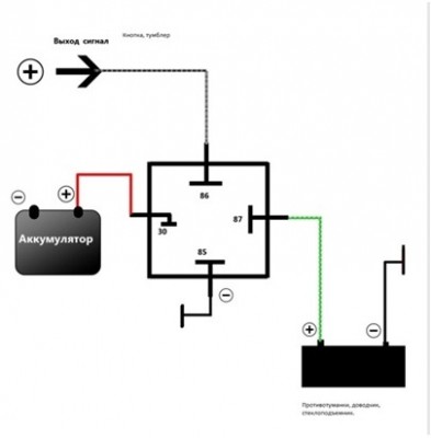

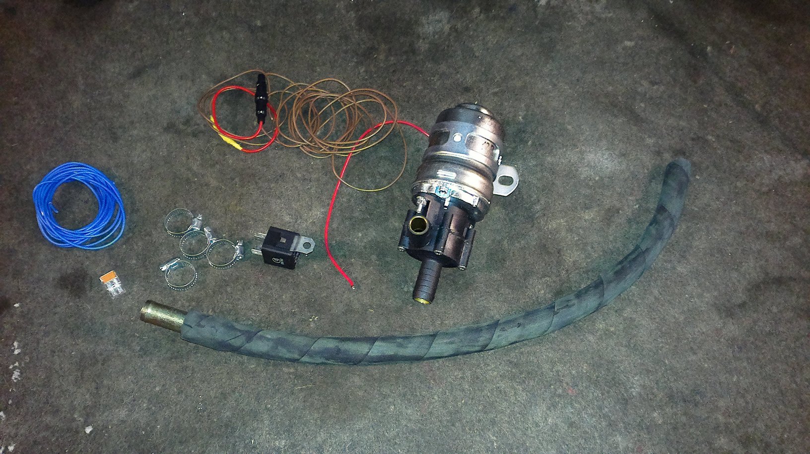

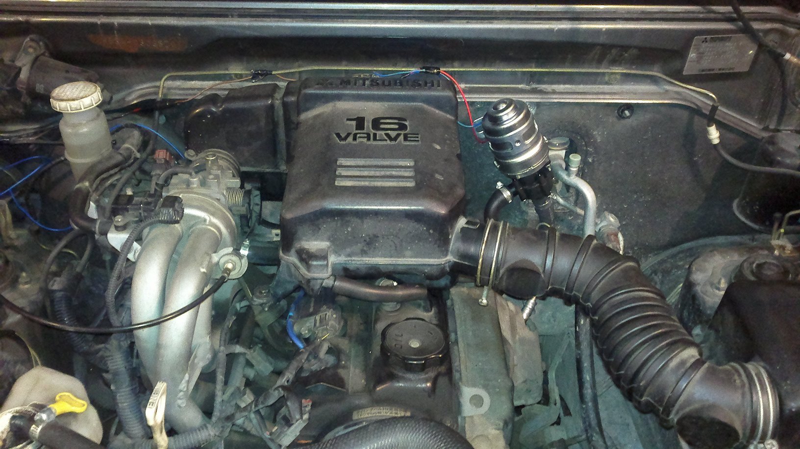

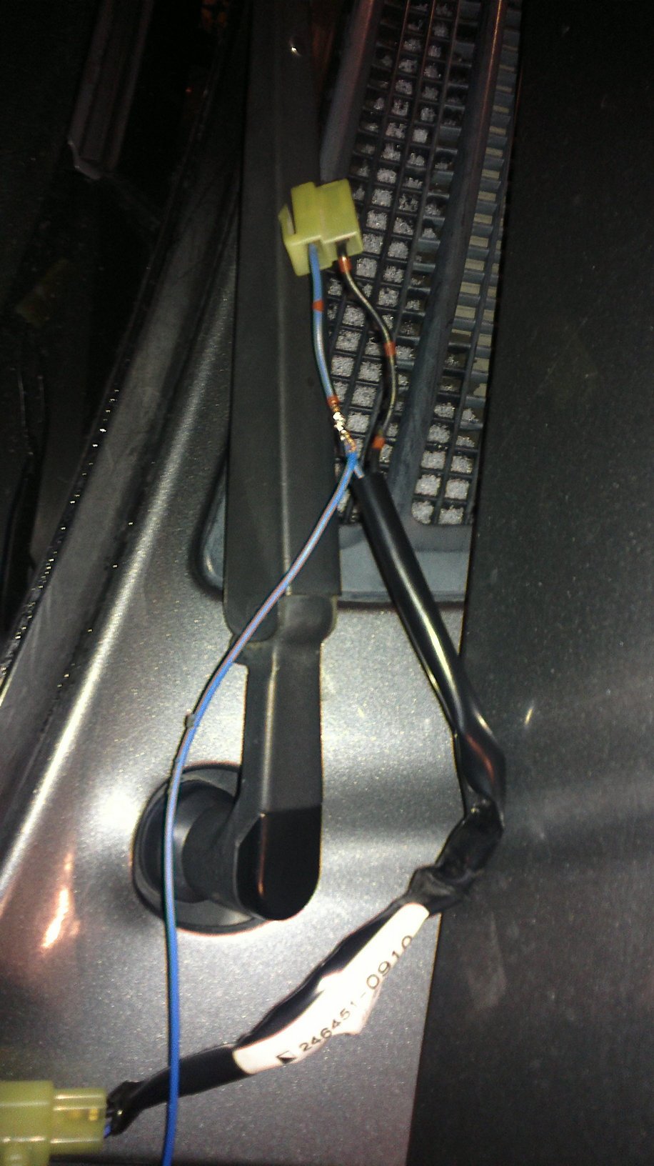

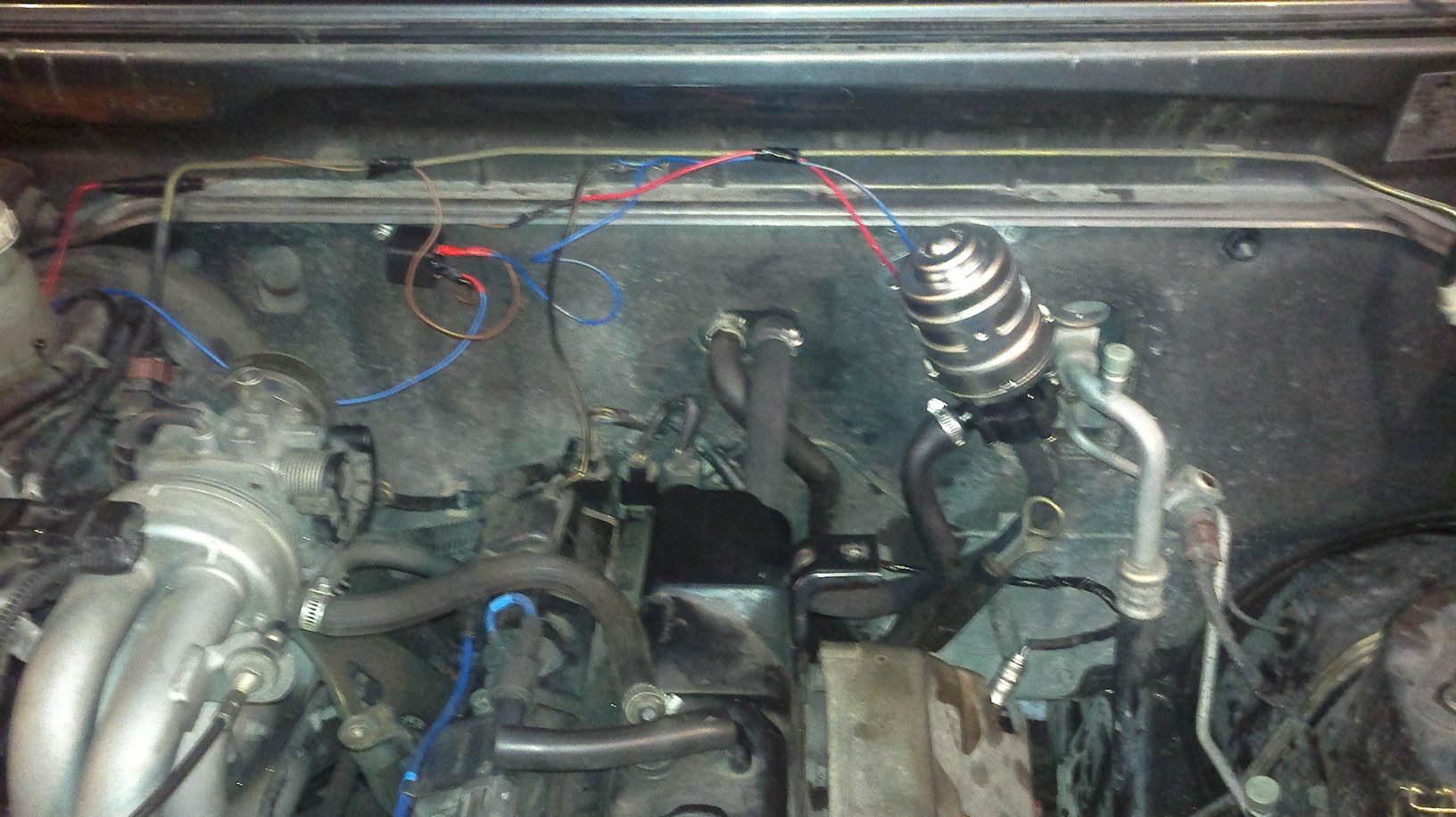

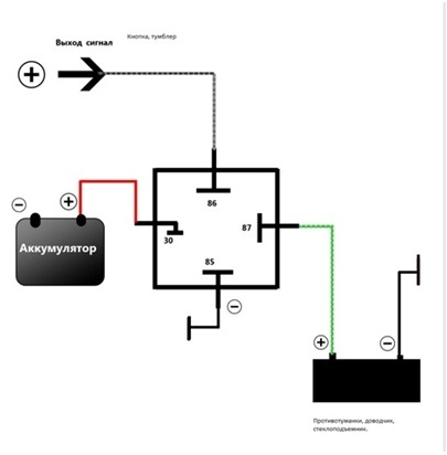

В субботу поставил дополнительную помпу СОАТЭ для ГАЗ.
К установке помпы побудило меня - слабый прогрев салона на ХХ.
Материалы и тех.устройство для установки:
1. Насос дополнительный СОАТЭ 032.3780 диаметр 16мм;
2. Рукав БНС диаметр 14мм;
3. Хомуты;
4. Четырёх контактное рыле;
5. Предохранитель стеклянный 5А;
6. Держатель для предохранителя;
7. Провод 2х0,75 - 3 метра;
8. Соединительная муфта диаметр 14мм (не понадобилась);
9. Экспресс контакт для проводов на 4 контакта (не понадобился).
Работа по установке сложностей не вызвало. Помпу врезал на выход из печки. Сигнал на запуск
помпы взял с питания печки Миника. См. фото.
В результате установки двигатель стал быстрее прогреваться на ХХ, соответственно и в салоне теплее.
Температуру ОЖ отслеживаю по бортотому компьютеру Мультитроникс.
