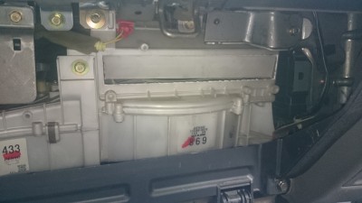

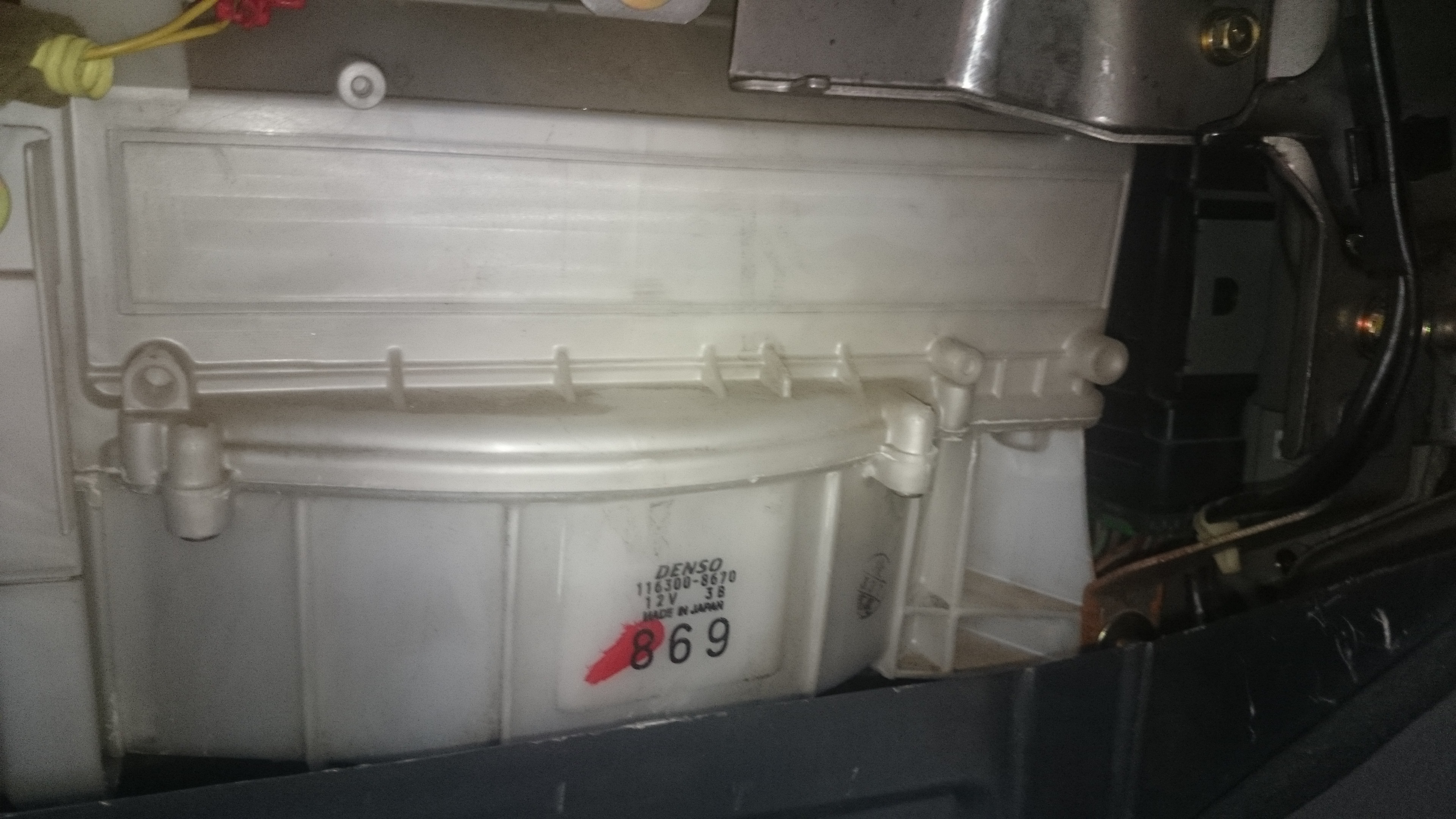

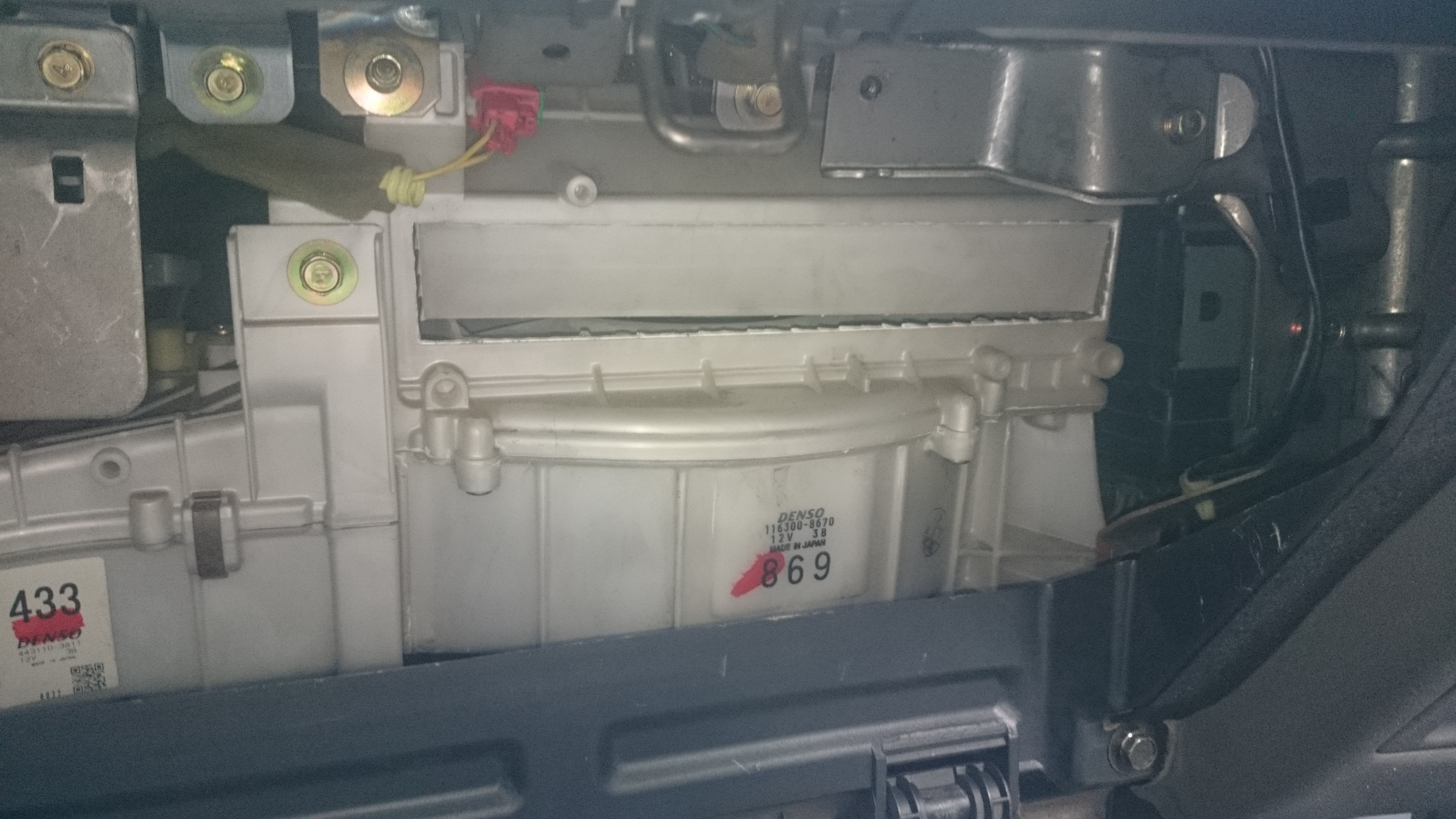

Sargan писал(а):К вопросу о необходимости салонного фильтра расскажу на своём примере.
Купил машину с уже установленным фильтром, решил его проверить. За пять минут снял его и вот что увидел:
Продул фильтр, сколько можно почистил, что бы покататься, пока не куплю новый. Ездил примерно неделю, потом приобрёл оригинальный фильтр за 900руб и стал менять. За это время фильтр опять набрал достаточно мусора и пуха:
Теперь, как его поменять. Это совсем не сложно сделать самому, без всяких сервисов.
Открываем нижний бардачок. Отщёлкиваем с двух сторон защёлки в направлении стрелок:
Крышка бардачка падает вниз и открывается доступ к фильтру. Откручиваем крепёж фильтра, указанный стрелками и вытаскиваем старый фильтр:
Меняем фильтр на новый и собираем всё в обратной последовательности. Делов на несколько минут. :D
Всё, что скапливается на фильтре, могло оказаться на испарителях печки, засоряя их и разлагаясь там, что для машин с кондиционерами ведёт к возникновению всяких микробов и бактерий, которые потом с потоком воздуха окажуться в салоне, то есть в лёгких у водителя и пассажиров... А угольная пропитка фильтра немного задерживает запахи улицы, особенно выхлопы всяких "тошнотов". Так что, необходимость салонного фильтра, наверно понятна.
Выскажу своё мнение по поводу отсутствия фильтров на Монтерах. Скорее всего, это связано со спецификой американского рынка авто, японцы ради конкурентной цены убирают некоторые не особо востребованные там опции, что бы снизить цену авто. Кроме салонных фильтров, я не видел на Монтерах омывателей фар, обогрева щёток лобового стекла, блокировки заднего диф-ла, дизельных движков. Может ещё чего не ставят.
Продолжу для тех, у кого его нет.
Вот это место
Вырезаем :
Вставляем и прикручиваем:
...не увидел фоток на шестой странице...
Вобщем ставьте! :*THUMBS UP*:

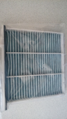

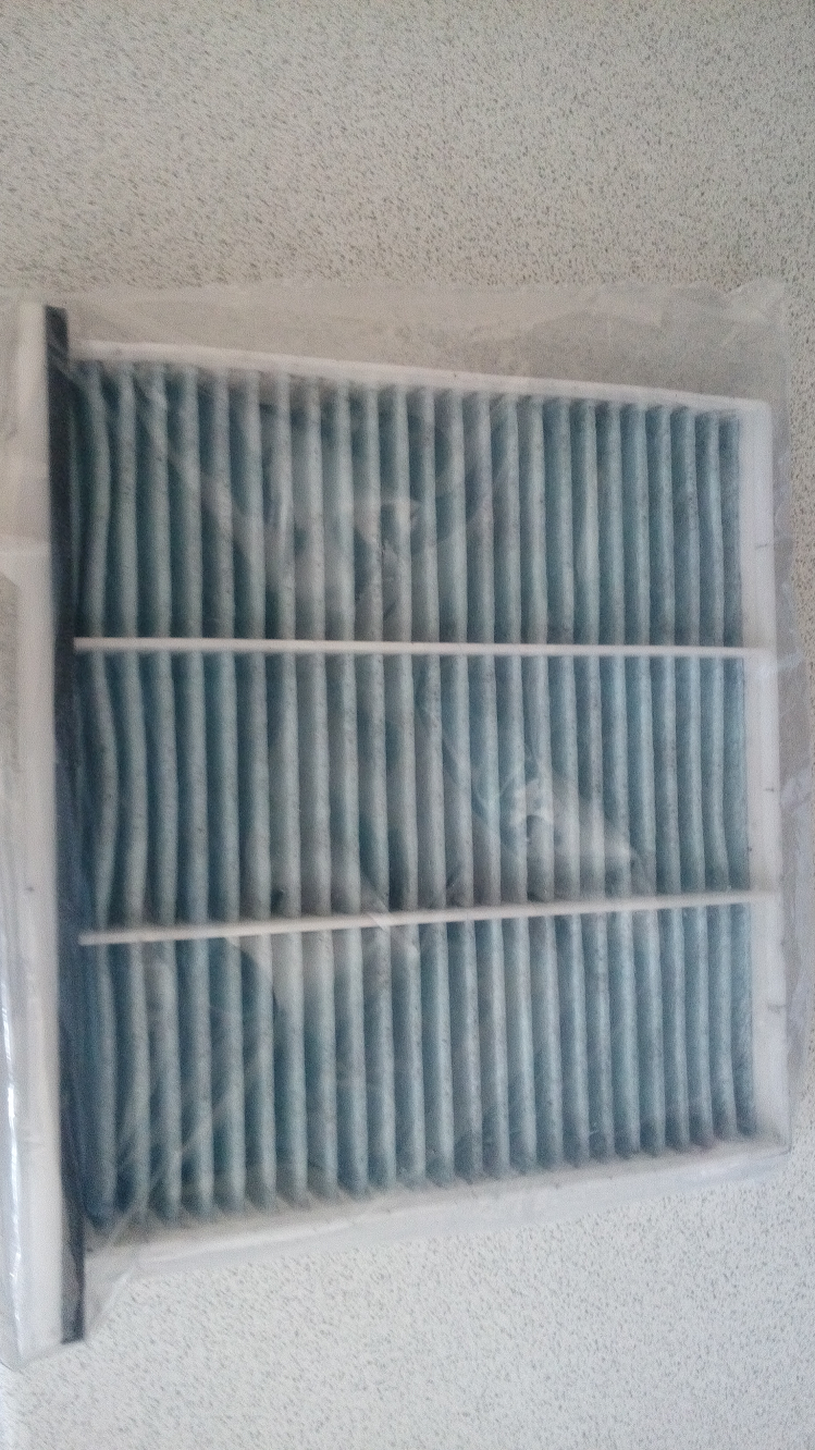

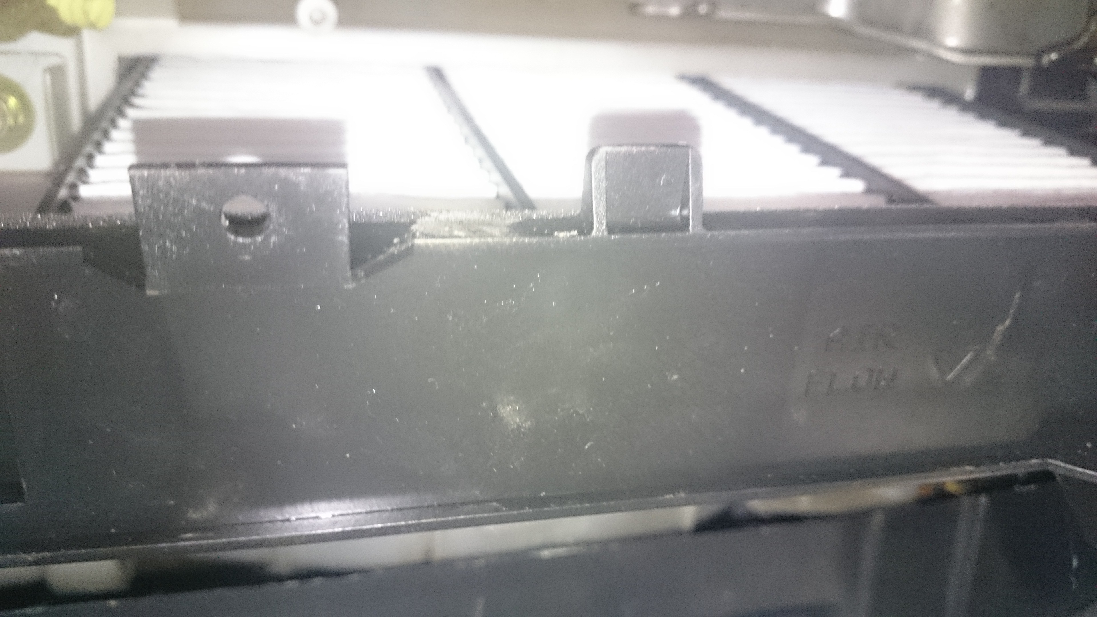

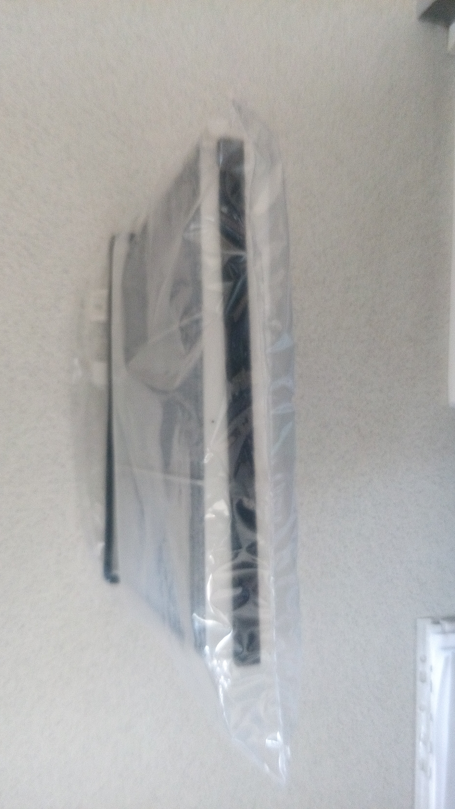

Купил салонный фильтр,я так понял ,судя по фото ,фильтр ставим стрелкой вниз ???
moonchild
Сообщения: 690
Зарегистрирован: 15 сен 2015, 18:48
Двигатель:: 6G74 GDI
Мой автомобиль(и):: Pajero III 3,5 GDI eXclusive 2004 г. (продан)
Откуда: Верхняя Салда
Благодарил (а): 55 раз
Поблагодарили: 61 раз
Re: в мотнере 3 ставил ктониб салонный фильтр?
Сообщение moonchild »
Лепесток на задней стенке должен быть направлен вверх.
Евгений 56
Сообщения: 235
Зарегистрирован: 31 июл 2015, 06:25
Мой автомобиль(и):: Pajero III 5дв 2002 г.в
Откуда: Оренбург
Сообщение Евгений 56 »
moonchild писал(а):Лепесток на задней стенке должен быть направлен вверх.
Т.е на фото который постом выше моего ,фильтр стоит неправильно ???
moonchild
Сообщения: 690
На фото нет этого лепестка. Передняя стенка фильтра - пластиковый фланец, задняя стенка фильтра - картон с лепестком-клапаном. Поток воздуха идет сверху. Лепесток должен быть потоком воздуха прижат к задней стенке короба.
Последнее фото из вашего поста - фильтр стоит правильно по стрелке-указателю Air flow. Просто проверьте дополнительно ориентацию лепестка-клапана. Возможно его придется отогнуть/согнуть.

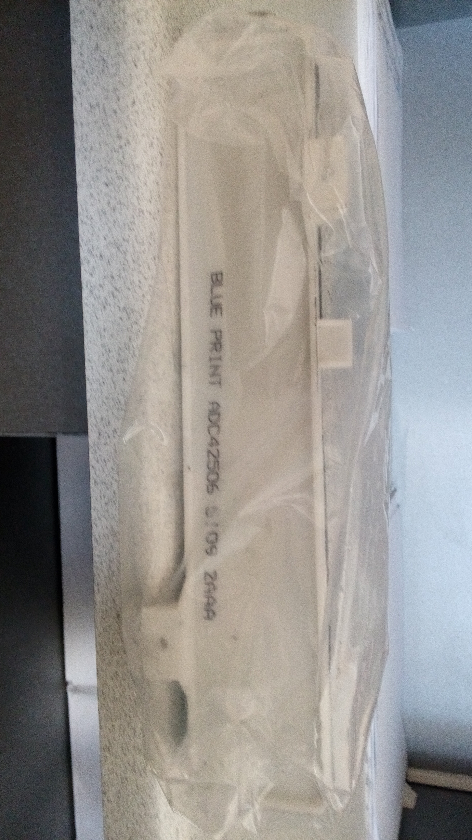

Фильтр лежит в гараже ,возможности на него посмотреть нету,фильтр фирмы БлуПринт . Что за лепесток ума не приложу .Вчера его крутил,вертел .Фильтр как фильтр , белая крышка с отверстиями под саморез,как на фото выше .Ну и указатель направления воздуха т.е стрелка и его номер,сделаю фото,выложу .

Слушайте, а разве его можно "вверх ногами" поставить? Там, по моему, крепежи не подойдут, да и "пупырка" (та что на последнем фото правее верхнего крепежного самореза) не позволит. (сам уже с осени не менял - потому не помню, но вроде так)

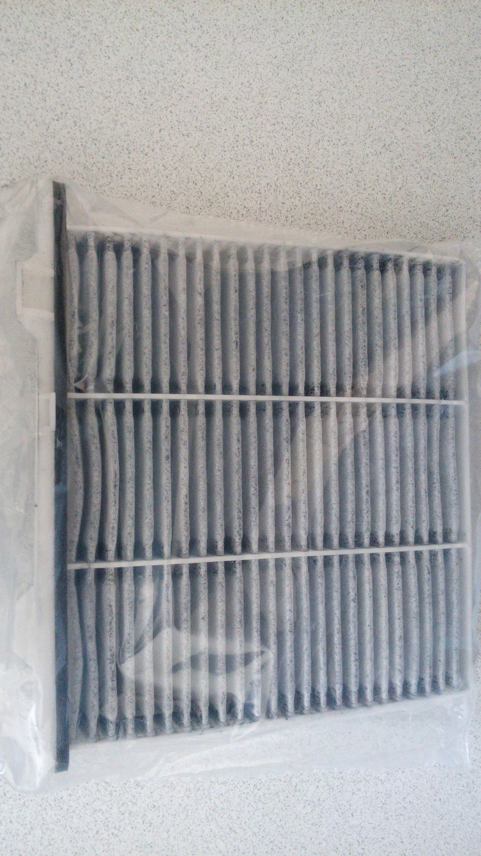

Итак ,сделал фото фильтра.Фильтрующий элемент имеет разный цвет . Верх темный (как раз где темный цвет на крышечке имеется выемка ,низ светлый)
moonchild
Сообщения: 690
Ставьте по стрелке, сзади у вас уплотнительный поролон.
