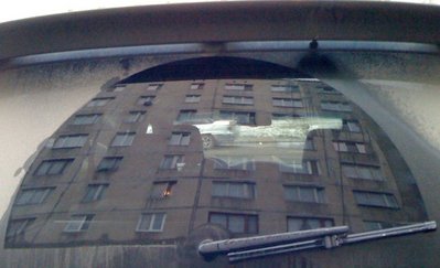

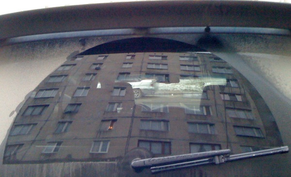

Еще одно решение проблемы дворника пятой двери.

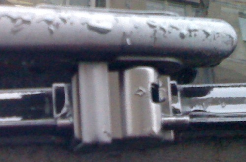

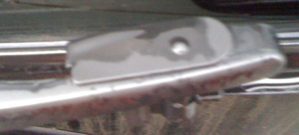

Купил бескаркасную щетку фирмы KOTO 375мм. Ее основной металлический кронштейн прекрасно напрессовывается на штатный пластмассовый поводок. Держится "намертво". Если кого-то смущает что он все-таки может свалится, можно дополнительно поставить фиксирующий шплинт или заклепку, просверлив сквозное отверстие в боковой части кронштейна. Себе пока оставил так (до первой потери).
Справедливости ради нужно отметить, что прижимная пружина поводка у меня укорочена, штатная щетка работала гораздо лучше, чем без этой процедуры, но, к сожалению, это не решало проблем с очисткой штатной щеткой самой верхней части стекла.
Кстати, вперед тоже поставил KOTO 550мм и 500мм. Так как щетки встают с небольшим смещением относительно поводков, то обнаружил один приятный момент - водительская щетка трёт практически до самой стойки, не оставляя слева "слепой" полосы.
"Мертвых зон" в диапазоне работы дворника нет вообще
Запрессованный кронштейн дворника KOTO на штатный поводок (вид сбоку)
Дворник установлен на штырь штатного кронштейна
