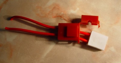

baltvodolaz писал(а):Мой многолетний опыт показал, что пропаяные соединения в условиях вибрации иногда разрушаются. :)
Они всегда разрушаются от влажности, вибраций и агрессивных сред.
Но есть термоусадка с клеем. Да и как говорится ревизию никто не отменял. Да и нормально пропаяное и закреплённое соеденение сохраняется очень долго :)
vadym
Сообщения: 1457
Зарегистрирован: 12 сен 2007, 00:50
Откуда: Черновцы
Благодарил (а): 12 раз
Поблагодарили: 120 раз
Re: Обогрев заднег стекла не пашет
Сообщение vadym »
Они разрушались, так как соединения выполненные Вами держались не на механическом обжиме, а на припое.
Что категорически не допустимо по технологическим нормам, припой слабый материал для этого.
Нагруженные соединения следует сначала закрепить каким то способом - обжать, скрутить жестко провода, соединить винтовыми изделиями и лишь потом в меру пропаять.
Сообщение vadym »
SNOOPER писал(а):vadym
Вполне нормальный вариант. Но всё таки слабое место в переходе преда и клемм.
Видел я много разных вариантов и колодок. Все они выплавляются. Всё только зависит от временного фактора.
Так что просто не забывайте иногда поглядывать на предохранитель, в каком он виде.
В этот раз утоляя своё любопытство, вовремя заглянули............ :)
:) :) :) - сегодня целый день включал и трогал, хотя конечно понимаю, что нужен временной фактор.
Конечно буду теперь посматривать, спасибо кстати за совет проверить ток, а то бы отказало в самый неподходящий момент, как оно всегда бывает :) .
Сообщение baltvodolaz »
vadym, я не применяю пайку, опыт от применения пайки другими. Уверен - Вы соблюли все технологические нормы. :)

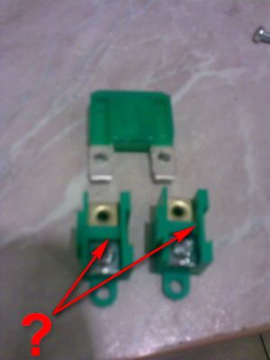

Сообщение Sheva »
Тоже зачпокал плавящийся предохранитель обогрева. После многократных бесполезных замен на штатные/не штатные держатели, пошел таким путем (сорри за качество фото - под рукой оказался только телефон 8800):
Куплен большой предохранитель на 30 А и 3-х фазная разборная колодка, просверлены отверстия диаметром 4мм, все это соединил воедино, и получилась такая конструкция
Изображение Изображение
После подсоединения в машинке проводов на винтовые клемы колодки, все было одето в большую термоусадку и закреплено стяжкой.
О том как все работает напишу через пару дней.
Сообщение vadym »
Sheva, а зачем колодки то?
Все равно провода к колодкам прикручивал, а потом колодки к предохранителю, не проще было провода сразу к предохранителю прикрутить - меньше соединений.
PAJERO SPORT 2003 2,5 TD
Sheva
Сообщения: 216
Зарегистрирован: 12 ноя 2007, 18:24
Откуда: Киев
Сообщение Sheva »
Так собирался сделать сразу, но оказалось что ножка предохранителя токовата для хорошего прижима винтом. А так и пред и провод хорошо прижимаются к медной шинке внутри колодки.
Mitsubishi Pajero Wagon, 3.0, AT, 2008
vadym
Сообщения: 1457
Откуда: Черновцы
Сообщение vadym »
Sheva писал(а):Так собирался сделать сразу, но оказалось что ножка предохранителя токовата для хорошего прижима винтом. А так и пред и провод хорошо прижимаются к медной шинке внутри колодки.
Я вроде использовал тот же предохранитель - ножка нормальная, ну не толстая конечно, но вполне.
Если обжимать провода кольцевыми клеммами и потом собрать узел - винт, клемма, ножка предохранителя, шайба, гайка.
То получится вполне надежно и если еще взять латунные винт, шайбу и гайку то получится хорошее соединение с точки зрения гальванической пары, все же в твоем случае колодка с некоторыми стальными элементами (винты и прижимные пластины).
Я тоже сначала хотел просверлить отверстия и прикрутить, но потом отказался и собрал на вставных клеммах как в штатной колодке, что бы менять было проще.
Неделю включал нагреватели, проверял - предохранитель и соединения не греются.
Хотя и твоя конструкция тоже хорошая.
Жаль, что в продаже нет стандартных одиночных колодок под подобные МАКСИ предохранители, не пришлось бы изобретать велосипед.
Думаю теперь попробовать вставить такой же большой предохранитель, но на 25 Ампер, штатный номинал.
Предохранитель предназначен для защиты проводки при коротком замыкании, а 30 Амперный для нашей штатной проводки все же слишком мощный.
Сообщение Podzemshik »
vadym писал(а):Жаль, что в продаже нет стандартных одиночных колодок под подобные МАКСИ предохранители, не пришлось бы изобретать велосипед.
Есть. Но кто скажет, насколько качественно внутри обжаты провода?
ИМХО лучше обжать и пропаять самому.
Toyota Corolla Cross Hybrid
vadym
Сообщения: 1457
Откуда: Черновцы
Сообщение vadym »
Podzemshik писал(а): Есть. Но кто скажет, насколько качественно внутри обжаты провода?
Я в наших краях таких не встречал. Хотя на нормальный типоразмер подобные есть.
Даже есть не отлитые как одно целое, а разборные и даже стойкие к нагреву - с керамической колодкой внутри (фото).
Можно разобрать, переобжать, пропаять. Может появятся на размер МАКСИ тогда это будет то, что надо.
Сообщение VIN Benzin »
Вот и у меня настал такой момент. Замудохался догадываться - где находится салонный блок предохранителей. В мануале стрелка указывает - НА РУЛЬ,censure!
Вопрос - кнопка обогрева не только не загорается , но и не залипает. Так и должно быть? Это точно предохранитель?
Последний раз редактировалось SNOOPER 29 дек 2012, 01:18, всего редактировалось 1 раз.
Причина: Мат даже в скрытой форме ЗАПРЕЩЁН
...вот в таком плане. В таком разрезе...
Сообщения: 57317
Благодарил (а): 1020 раз
Поблагодарили: 4762 раза
Кнопка работает правильно. Проверяйте предохранитель

Re: Обогрев заднего стекла не пашет
Сообщение pv_lik »
Начну с того, что знакомый автоэлектрик, когда я ему рассказал про то как задымился на трассе, как расплавилась колодка вместе с предохранителем, ничуть этому не удивился. И двинул такую теорию: причиной является окисление ВСЕХ контактов в этой цепи, а так как на этом предохранителе нагрузка максимальная (вернее такая-же как на реле) то он и греется. И единственным вариантом решения является разъединение всех контактных пар и обработка оных химией (начиная с отечественной УНИСМЫ и т.д., и т.п).
Токовых клещей у меня нет, а перспектива спалить мультиметр не радует, поэтому чистоты эксперимента "ДО" "ПОСЛЕ" не выйдет. Однако думаю, что в районе 20А сейчас в этой цепи наберется.
Устранив проблему локально, т.е. на предохранителе, получим проблему в другом месте....например на контактах реле.
НО, т.к. желания ковыряться с контактами в 30 градусный мороз нет, заколхозил такую вот штуку:
1. Купил клеммник 600V 25А (стоимость 20 руб)
2. Подточил ножки предохранителя
3. Затянул в клеммнике предохранитель и провода
4. Прикрутил клеммник саморезом к корпусу блока реле
Теперь все контакты на предохранителе холодные (помним про контакты реле :razdrajen: ). До тепла буду ездить так, а там почищу все контакты и поставлю родную колодку (которую Экзист привезет уже на следующей неделе).
