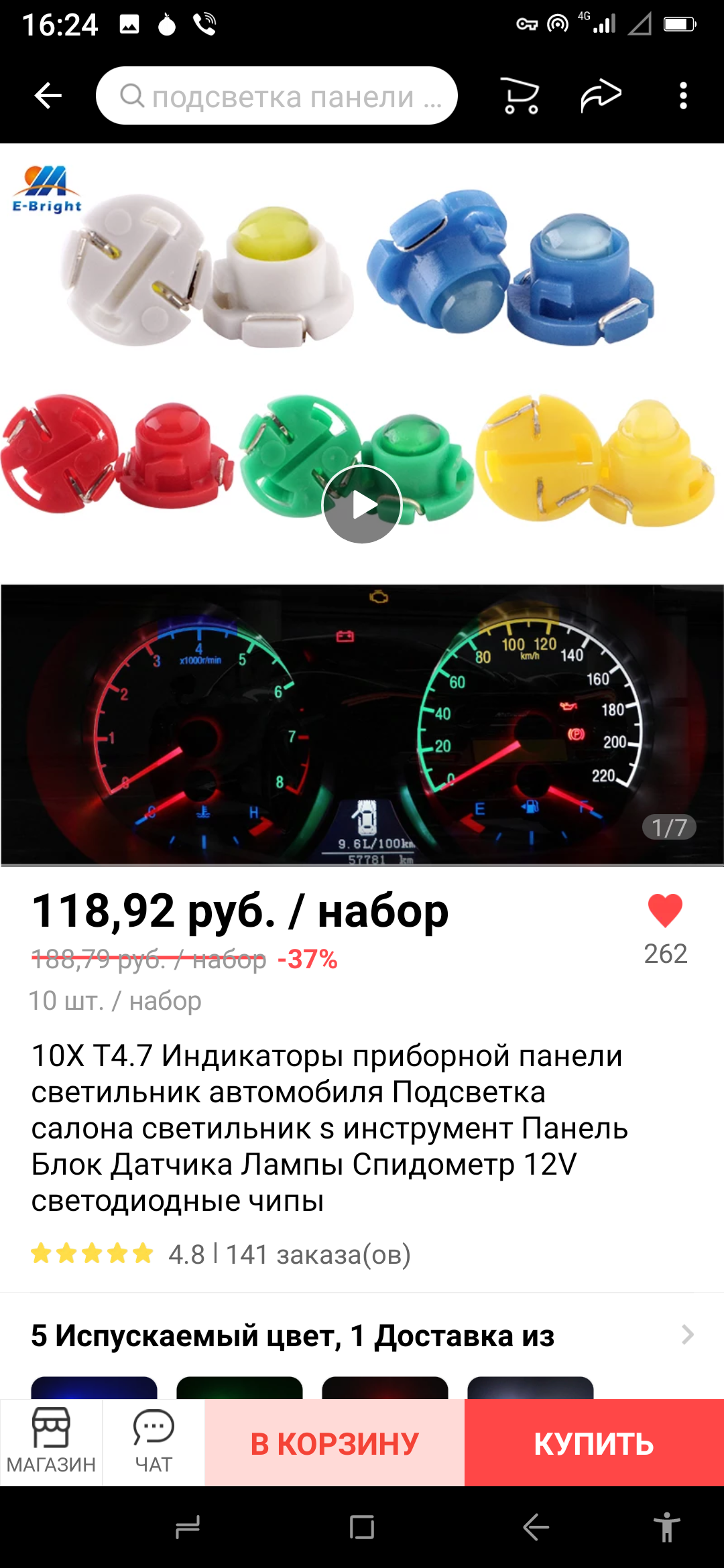

нет, не такие. у нас похоже на Т4.2 или Т4.7, но именно таких как у нас, я нигде не видел - у нас диаметр 11мм + приливы на дне для выкручивания/закручивания, а эти на али все плоские. короче заказал несколько разных, как придут - буду пробовать и отпишусь :*WRITE*:

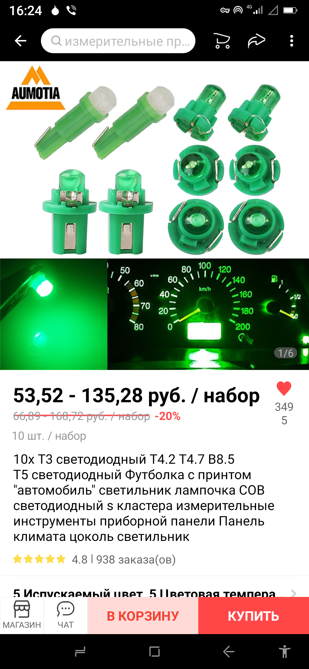

как и обещал - пишу. получил кучку ледов, все примерил. Т4.2 точно не подходят (совсем мелкие), даже не берите. Т4.7 в принципе подходят, но это, канеш, совсем не то, что родные оригинальные - во1х как я уже выше писал, нет приливов для закручивания, то есть их приходится закручивать отверткой, во2х закручиваются они на меньший угол, чем родные и, соответственно, держатся хуже, в3х они все же немного меньше родных, но, тем не менее, они работают. причём если родная лампочка у меня плохо контачила, то Т4.7 горит (пока, по крайней мере) чётко, без всяких морганий и пропадания света. светят диоды как минимум в 3 раза ярче родных лампочек. опасаюсь, как бы ночью оно не стало слепить в глаза. протестирую, если будет слепить - вытащу и замажу чем нибудь.
оставлю пару скриншотов, ссылку оставлять нет смысла, тк век конкретного товара на али недолог, сами знаете...
