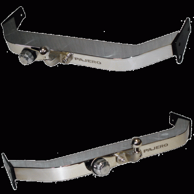

А кто ставил вот такой? Интересно посмотреть как смотрится на авто.

Кому как! конкретно этот иготовлен из неражвейки и выглядит достойно, а так же радует ценником, где то 15 т.р. Вот ссылка: http://www.baltex.su/ Изготавливают и продают в питере.

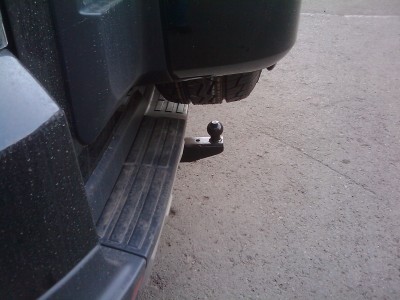

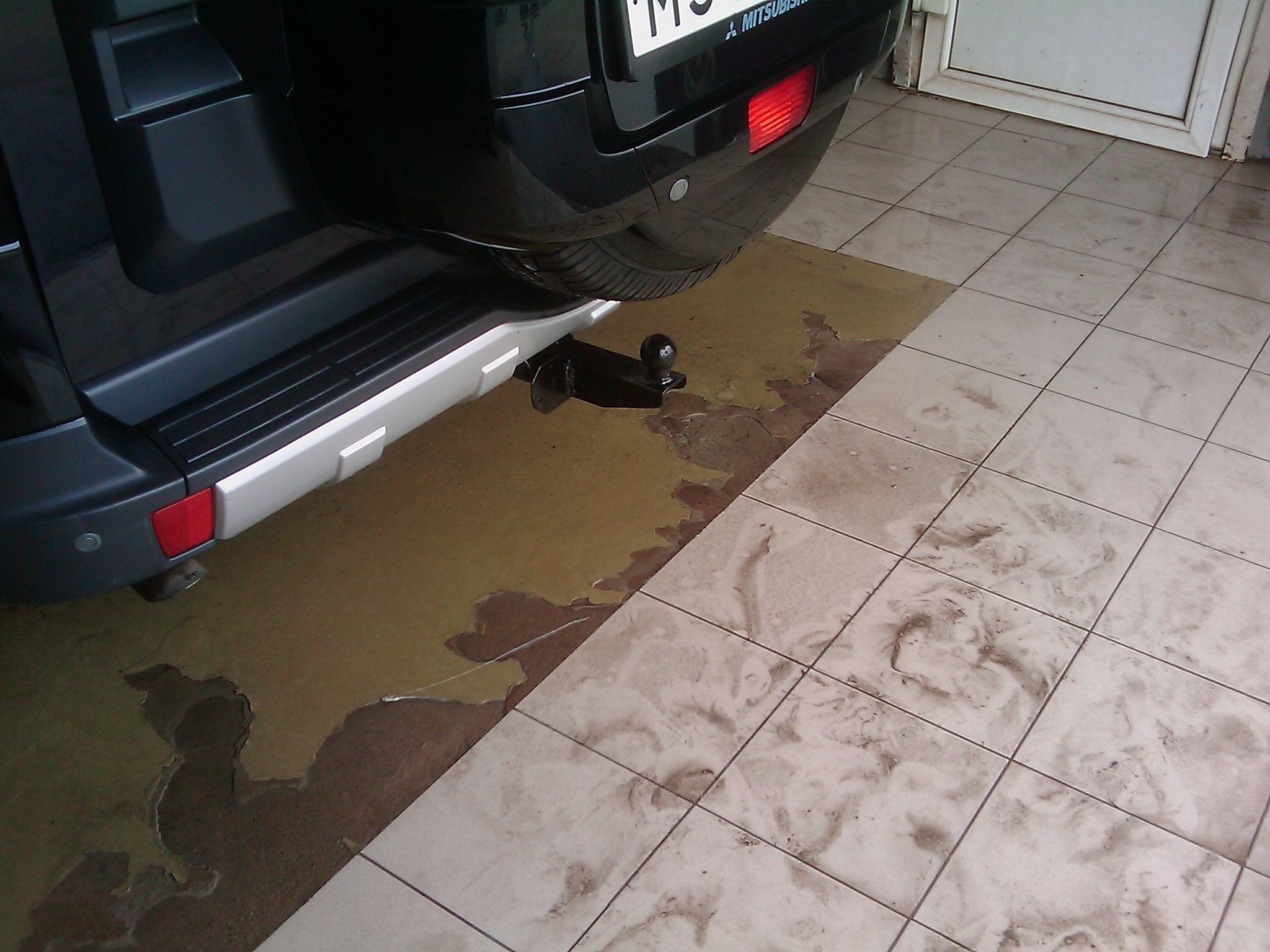

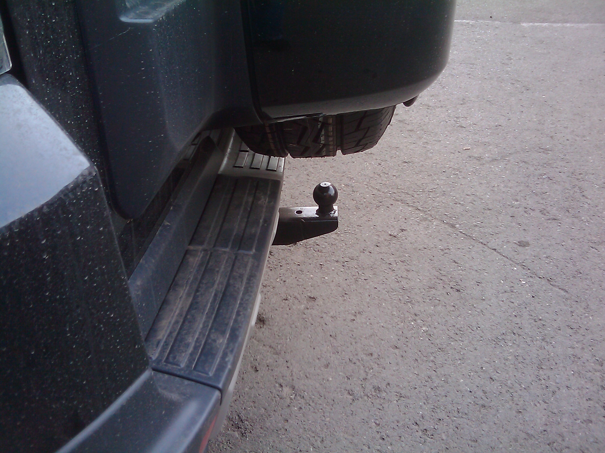

Ну у меня стоит Балтех. Только не хромированный, MP-08d. Встал без резки бампера.
В комплекте не было одного провода (для второго габарита).
Цена вопроса была 6800+установка.

фото ... на черной машине не-хромированный смотрится естественнее.

Отлично! Получается фаркоп плюс неплохой отбойник или так называемая "защита заднего бампера" :) Соберусь деньгами, куплю обязательно.

эээ.. фаркоп за колесо не выходит! ... фотка так получилась просто :)

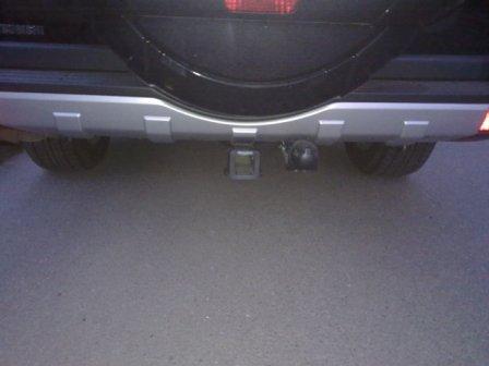

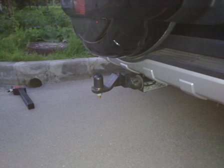

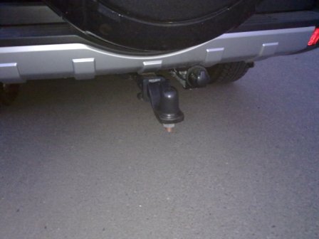

Готов показать ARBшный фаркоп и некоторые другие фичи - объясните безграмотному - как вставлять фотки - это мой первый форум.

Идея с ARB фаркопом возникла после изучения вариантов по перевозке велосипедов, но об этом расскажу с фотками в соответсвующей теме.
По фаркопу - вариант не бюджетный - фаркоп 18720 + доставка, установка 5000 - дороговато, но эти ребята были рекомендованы поставщиком фаркопа и главное они согласились изготовить специальную вставку, комплект электрики Brink с доставкой где-то 4500, электрику ставил сам поскольку штатное крепление для электрики на конструкции отсутсвует - пришлось порукоделить.

TO ЗДВ.СПб
Спасибо, отличные фотки! За качество приходится платить, реально дорого получается....

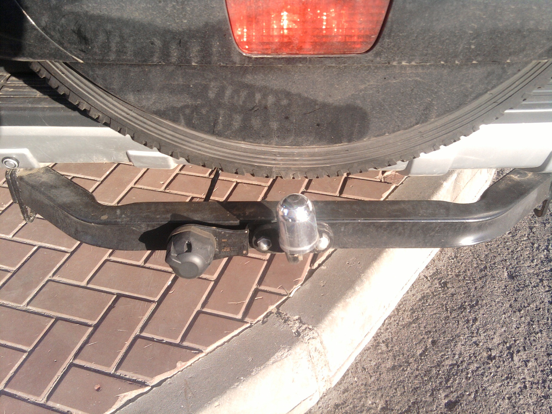

Купил фаркоп для шевинивы и приварил к двум штатным кронштейнам вместо соединяющей их трубы, вся работа в гараже заняла 3 часа и родные серьги для буксировки остались на месте. Бампер не подрезал и крюк не сильно торчит. Вся конструкция крепится штатными болтами. По надежности крепления - не слабее заводской. Сделаю фото выложу. Единственно прихватывать надо на месте, а потом снимать и обваривать как следует. Цена вопроса 2000 руб. Сделаю фото выложу.
