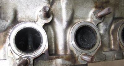

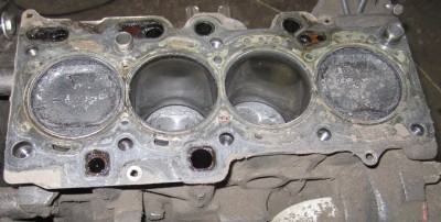

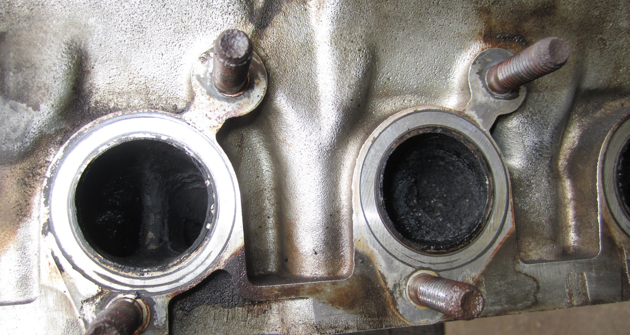

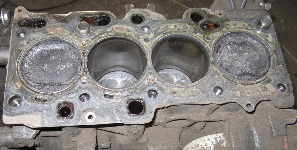

Наконец-то я добрался до движка. Вообщем - откапиталил, шёл к этому целый год.
Всё необходимое покупалось через экзист или амаяму.
Поменяны были все прокладки,сальники и колпачки что в ремкомплекте, коренные подшипники, выпускные клапана, поршневые кольца. Поставлен новый выпускной коллектор, т.к. родной был в трещинах.
Растачивать и шлифовать ничего не пришлось. Зато пришлось много чистить от нагара и кокса.
Один выхлопной канал был наглухо запечатан.
Отремонтирован стартер, поменяны сальники в переднем "мосту", и вставлены новые контрактные привода, заменены ступичные подшипники, сайлентблоки, линьки и т.п. почти всё по ходовке.
Есть много фото и впечатлений от увиденного и проделанного.
Прилагаю одну фоту.
Прилагаю одну фоту.

фигассе! аж даже захотелось свой двиг разобрать, а то вдруг и не такое увижу...
- ViRuZzz
- Сообщения: 2723
- Благодарил (а): 61 раз
- Поблагодарили: 167 раз
Re: Капитальный ремонт двигателя Pajero JR
Тоже не предполагал что такое возможно.Особых изменений в работе не происходило, только жор масла был сильный.smu писал(а):фигассе! аж даже захотелось свой двиг разобрать, а то вдруг и не такое увижу...
