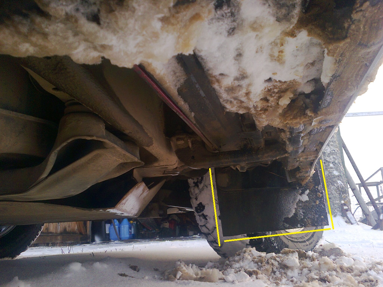

просто фотка немного косит... я так понимаю, что с телефона автор делал фото...
Дедон69
Сообщения: 2312
Двигатель:: 4М41
Мой автомобиль(и):: Паджеро 4
Поблагодарили: 60 раз
Re: Брызговики на П4
Сообщение Дедон69 »
С чего еще,с машины грязь капала,наклонился подсунул телефон и все,зато хорошо видно как брызговик от грязи закрывает переднюю часть машины,я именно из-за этого и фотал.

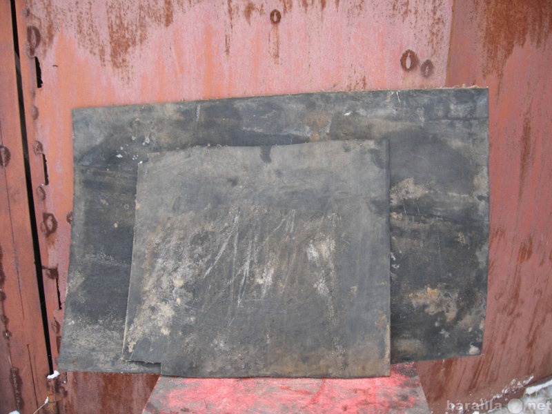

Дедон69 писал(а):
Lebed писал(а):Аспекты дизайна судить не берусь- уж больно тонкое это, а вот по верхней фотке исполнителю дизайна "из ленты для транспортёра" надо лапы оторвать)))) Ну или на бумаге сначала потренироваться))) Ну или у меня со зрением проблемы, косит уж слишком)))
Со зрением проблемы,посмотри на крепление подножки,она паралельна брызговику,да вся машина по отношению к брызговику.С лапами у меня всё в порядке! ::-D:
Значит пора к окулисту))) Имел в виду не положение относительно подножки, а эти три кромки (см. фото). Относительно жёлтеньких линий.
Дедон69 писал(а):...С лапами у меня всё в порядке! ::-D:
Ого! Сами делали? Чёт недопетрил))))
max_ua писал(а):мне тут по месту (в Украине) предлагают 5 мм лист 1000х1000 мм за 200 грн (это порядка 25 баксов)
Думаю, что хватит как раз, если по этим размерам делать: http://pajero4x4.ru/bbs/phpBB2/viewtopi ... 5#p1717809
Подумай, Макс, подумай! И дело не в 25 баксах. ИМХО, у тебя не боевой авто. Сходи в любой продовольственный магаз и посмотри вживую на эту ленту. Особенно на б/у и кот. работала не на улице)))) И тем более не для улицы. Последнее фото- б/у лента.
ПыСы. Свистопляску Виталия со штатными креплениями помнишь? На разрыв то транспортёрная лента ооочень крепкая. Дедон69 то с руками- и тут на заклёпки пластик "соберёт", а что будешь делать ты?))) ИМХО, проще и дешевле будет потерять аж четыре брызговика. Но !!! не из транспортёрной ленты))) Их не потеряешь)))
