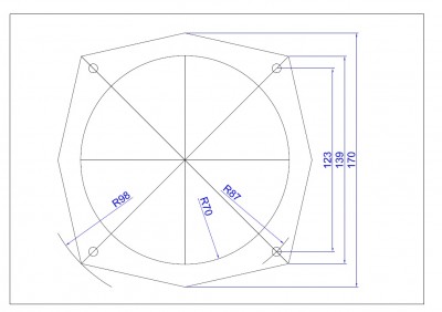

Кто-нибудь в курсе, где в Москве можно заказать проставки для замены штатных дверных динамиков в П4?

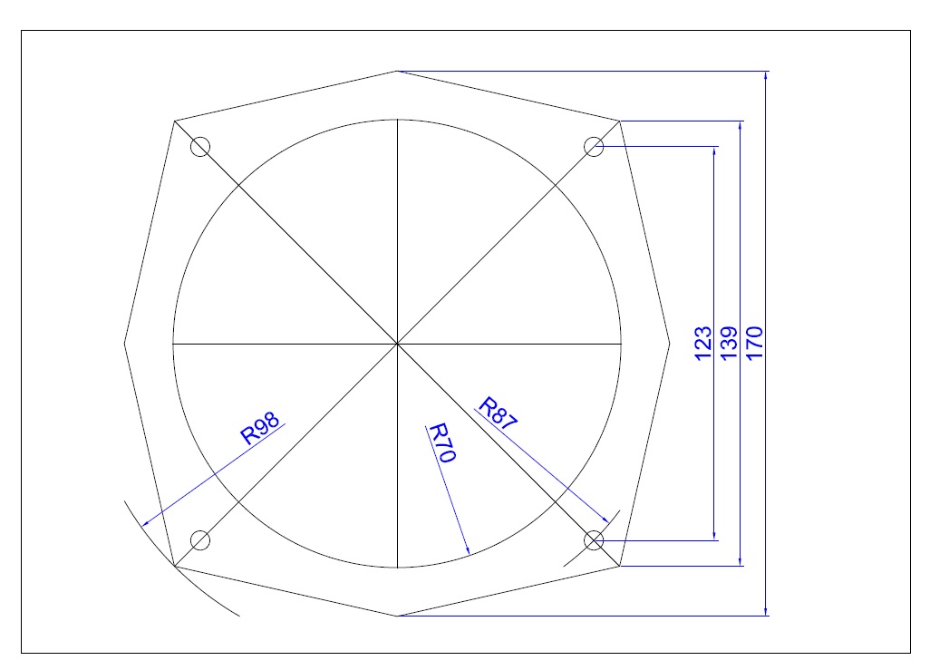

Re: Слава богу. Поменял штатную акустику (+)
выложу файл, на картинке есть размеры подиума под динамики для Паджеро-3 и Паджеро-4.
Подиум одинаковый на оба поколения и на передние двери и на задние!
На днях искал на просторах интернета размеры, чтобы прикинуть по динамикам и чтобы обшивку не снимать, не нашёл.
Снял обшивку, снял родной динамик, замерил и вот нарисовал на будущее.
Диаметра отверстия в 140 мм хватает под большинство современной акустики!
Главное учесть глубину посадки динамика и сделать соответствующей толщины подиум!
16 см супер-сабы с глубиной посадки от 100 мм могут не войти в двери, особенно в передние.
Даже толстый подиум может не спасти ситуацию. Динамик если не будет мешать стеклу, упрётся в обшивку и придётся её пилить!
ЗЫ. есть PDF файл и AutoCADовский, могу выслать кому надо. Если распечатать на принтере и задать А4 формат, распечатка будет в масштабе 1:1.
Можно распечатку сразу как шаблон для выпиливания использовать. Надо только распечатку по размерам проверить с линейкой!
Всем удачи в улучшении автозвука!
как и писал ранее, сильно зависит от динамика. От толщины основания/ чаши и глубины посадки.
Под большинство мид-басовые динамики подойдёт скорее всего.
А если динамики сами с толстым основанием/ чашей, плюс магниты широкие, читайте глубокие, то может и обшивка двери в динамик уперется и стекло при опускании в магнит уткнется!
Я в задние двери на Паджеро 3 ставил Morel Tempo Coax 6, в передние Morel Tempo 6. Глубина посадки динамиков не более 65 мм.
Подиумы делал не более 10 мм, скорее всего было меньше. Уже и не вспомню! И времени прошло много и машины той нет у меня!
На сколько помню, до стекла от металла около 80-90 мм в задней двери, в передней около того, может чуток поболее.
В любом случае, нужны натуральные испытания по месту установки!
