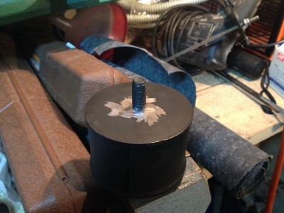

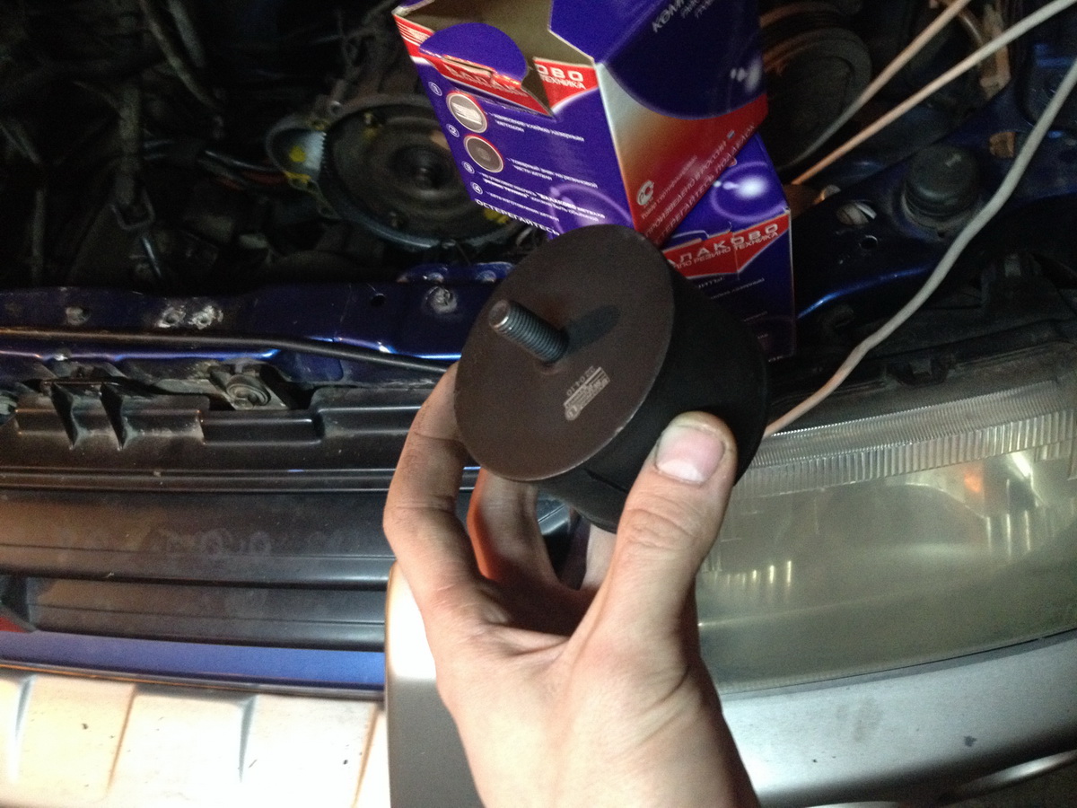

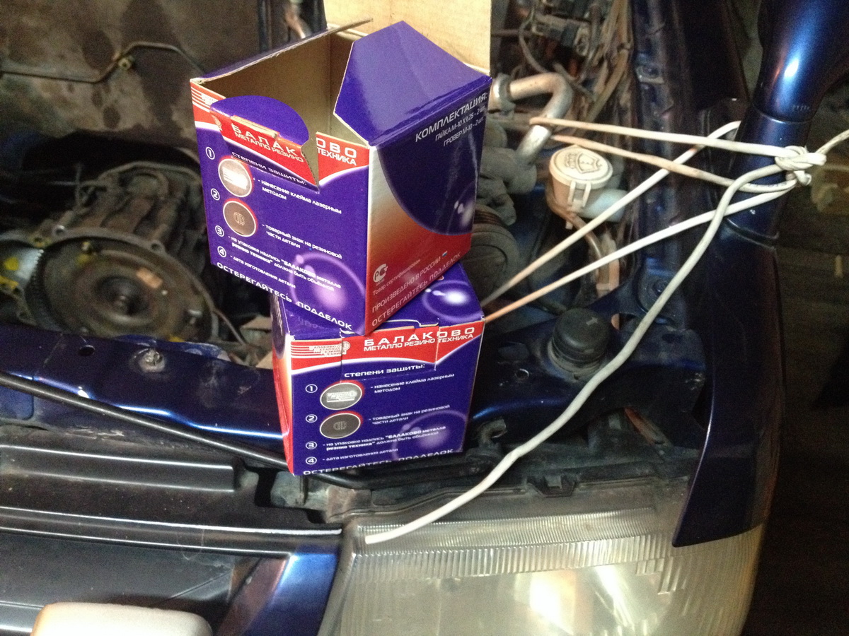

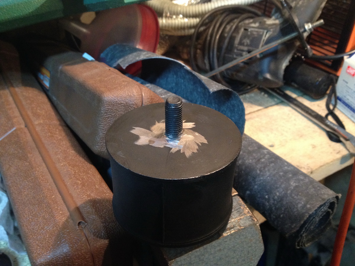

Мини-отчет по замене подушки.
Взял от НИВЫ, фирменные в красивой коробке "БАЛАКОВО метало резино техника" по 300р/шт, с "лазерной гравировкой логотипа"
Продавец сказала что такие подушки поставляются на конвеер и качество у них хорошее. Заезжал в пару других магазинов для жигулей, там были безликие, плохо отлитые подушки по 330р., совершенно безымянные.
Подушка потребовала небольшого "допила" болгаркой, можно и напильником но муторно. На одной из привалочных плоскостей, вокруг шпильки имеется бортик, его диаметр больше чем диаметр отверстия в балке или кронштейне мотора, поэтому для плотного прилегания, необходимо бортик этот спилить, 5 минут болгаркой и всего делов.
Встали нормально, пока что поставил только левую, так как правая все таки пока целая. По ощущениям никакого негатива не замечено, никаких "как на тракторе" или "как на танке" не выявлено, легкая вибрация присутствует, но не более чем на любой другой машине.

Я обтачивать поленился , поставил туда большую шайбу с подходящим отверстием и тощиной, просто у меня было из чего выбирать.N4cer писал(а):Мини-отчет по замене подушки.
.... По ощущениям никакого негатива не замечено, никаких "как на тракторе" или "как на танке" не выявлено, легкая вибрация присутствует, но не более чем на любой другой машине.
Насчет вибраций, тоже удивлялся когда кто-то писал что с вазовскими трясет, у меня с нивовской никакая вибрация не выросла, зимой в начале на холостых чуть дрожит если руки приложить к рулю, так это на всех машинах так, летом вообще не заметно.

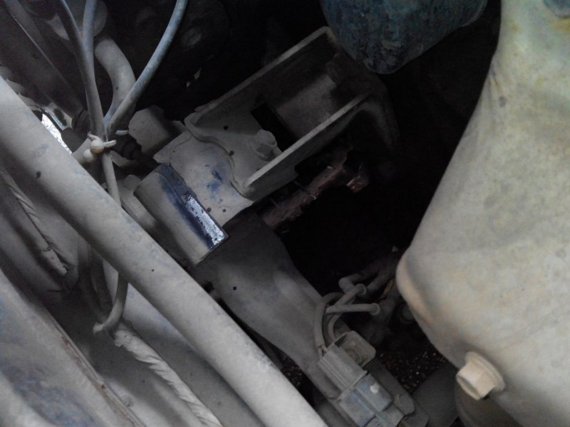

Непонимаю,почему рекомендуете втыкать подушки от ваза-они же значительно выше родных. я откручивал нижнюю часть,и притягивал к кузову на 2 боковые шпильки.-даже в таком варианте и то на 5мм выше родной.http://i.avtoall.ru/product_pictures/big/791/002222.jpg А по подушке раздатки,ну и по движку тоже можно попробовать поставить от уаз-патриот.Предварительно срезав ножовкой по металлу по паре сантиметров со всех 4х сторон,а то слишком большая рабочая плоскость.http://www.3160.ru/published/publicdata ... ize%20.jpg

Кто рекомендует? лично я просто выложил информацию (N4cer аналогично, но подробней), про то что поставил сам и оно работает, это называется не рекомендуют, а поделились опытом, дальше сам решай.slava9 писал(а):Непонимаю,почему рекомендуете втыкать подушки от ваза-они же значительно выше родных...
Да Уазовские по твоей фото более похожи на родные(но только по фоте, на яву еще неизвестно), только вот какая у них жесткость(опять же пилить их рекомендуешь
