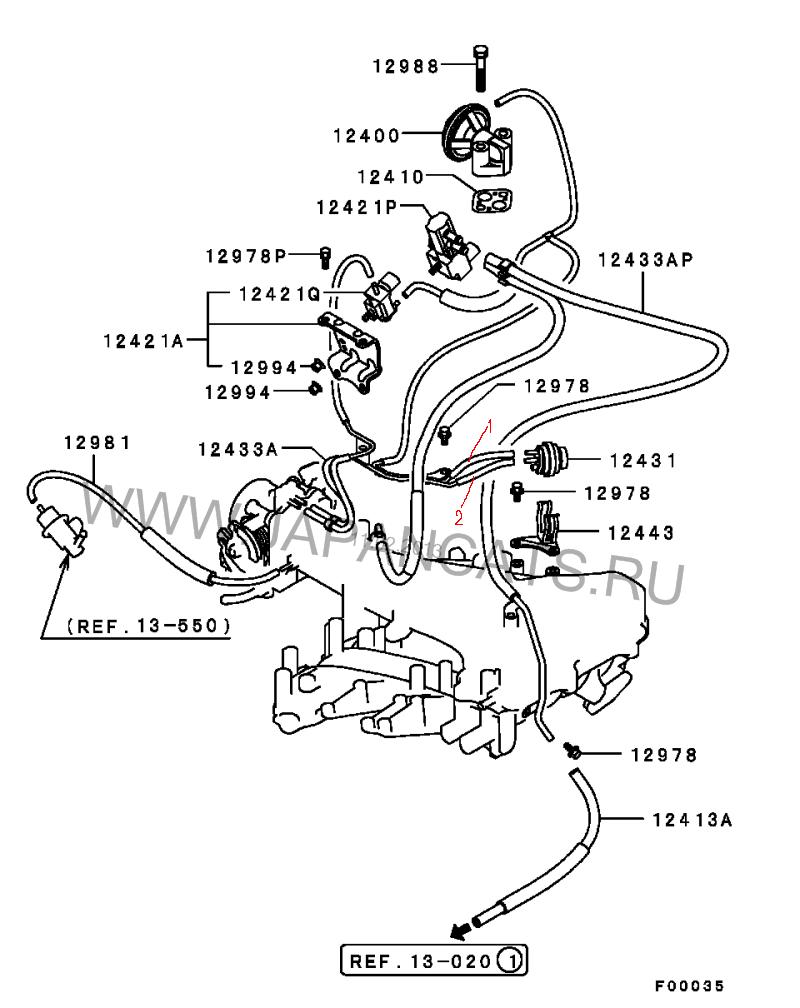

Значица делал ЕГР сегодня. Снял соленойд, от него отломан штуцер, что на тройник отходит, трубка болтается. Приклеил, снял клапан ЕГР промыл, почистил. Поставил всё на место. Получил 401ю ошибку. Опять разобрал. Соленойд оказался негерметичным. Всё тщательно проклеил промазал проверил, герметичен. Ну думаю уж коль полез поменяю и все трубочки на новые от класики. Нарезал необходимые длины, стал старые снимать, менять. Так вот, в трубочке, что отходит от круглого бочёночка, тот что только на монтерах. Та которая от него к тройнику стоит маленький жиклёр, с тоненькой дырочкой. Еле продувается. Просто начал продувать старые и наткнылся на то, что она еле продувается. Думал забита, а оказывается так задумано. Так вот - зачем??? Просто многие тут уже меняли трубки на от класики и ничего про него не написали. Я его вынул из старой трубки, вставил в новую, а теперь думаю - надо ли? И там ли он должен быть?
В моём понимании этот бочёнок - это просто пневмоаккумулятор, а жиклёр - это местное сопротивление, для исключения воздействия на клапан ЕГР кратковременных манипуляций с педалью газа - приводящих к изменению вакуума в системе. Но тогда этот жиклёр должен стоять в трубочке 2 - отсекая изменение вакуума только во впуске и стабилизируя его в пневмоаккумуляторе и всей линии управления клапаном ЕГР, а он стоит в трубочке 1 - вычленяя тем самым пневмоаккумулятор из схемы...
Кто на 100% разобрался с этой схемой?

Сам спросил - сам отвечаю - получается правильно он стоит http://wwwboards.auto.ru/usa/92132.html
"...В версии California в вакуумной магистрали между BPT и TVV клапанами был установлен клапан задержки..."
