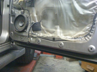

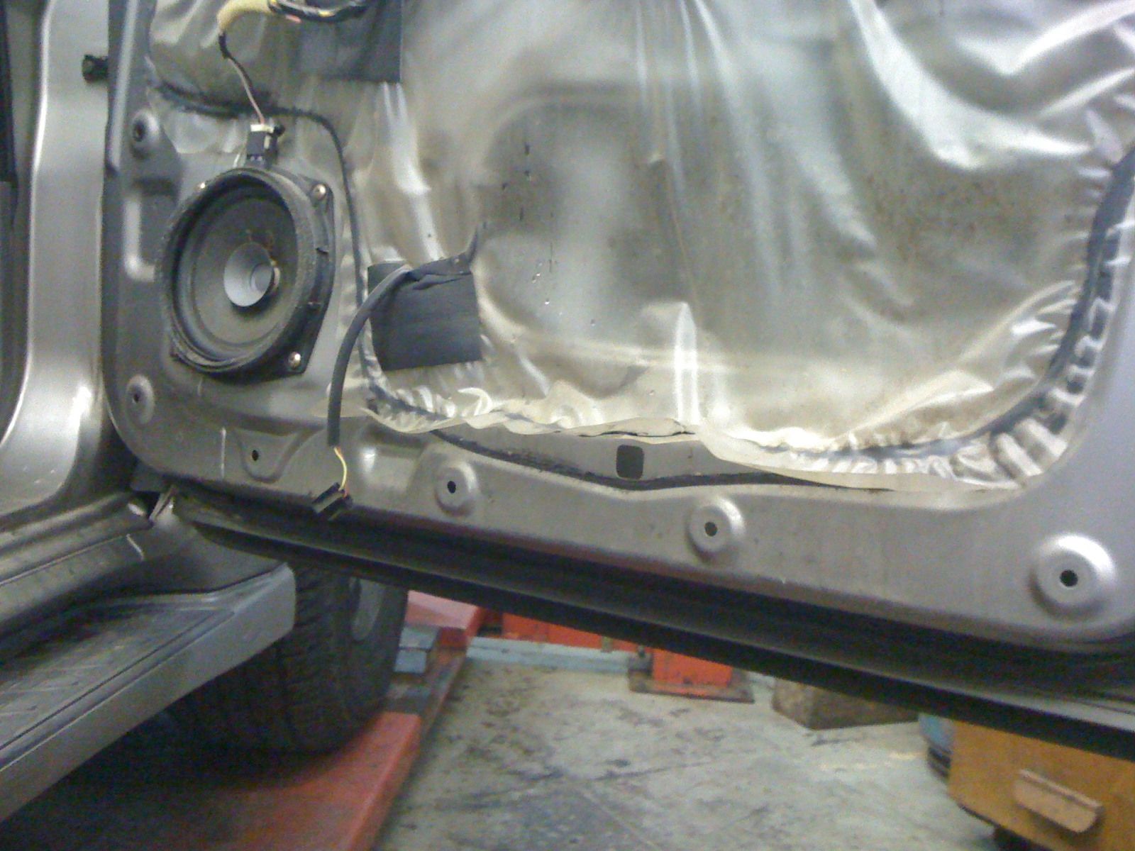

Я вместе с электриком из автофора нашёл течь ,и она была устранена . Текло из под обшивки двери . Вода стекала по плёнке и поскольку плёнка отклеилась снизу ,набиралась под обшивкой и далее по порогу на ковёр.
