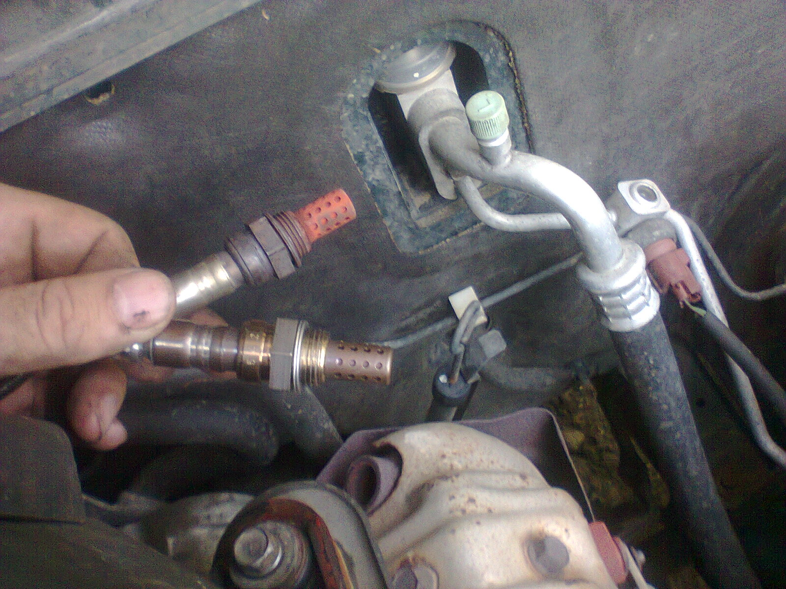

mbx2000 писал(а):Не получается. Считается, что в 2-х проводном с подгревом один провод для сигнала, второй +12 для нагрева
То есть, земля общая. Если лепить 4-х проводной, то оба землянных провода на массу придется привинчивать.
Впрочем, я полирнул свой датчик и, вроде, смогу разобрать, что на нем написано - пока горячий был увидел
только DENSO и часть цифр. Когда машинка остынет, считаю все и поищу данные на датчик.
Ну, вот - не прошло и трех лет, как таки поменял лямбду. На самом деле, все это время в отпуск приходилось уходить не ранее
15 декабря и возиться на улице в движке без необходимости было просто лень. Где-то год назад купил даже головку "для замены лябмды" с разрезом :), но применил только сейчас. По усилию, ключ на 19 вполне бы справился. Я взял по каталогу
заменителей Denso DOX0123, количество проводов и расцветка совпали, дел было на 5 минут.
Фотография старого и нового датчика прилагаются, данных по расходу пока нет. Если будут изменения, то я отпишусь потом

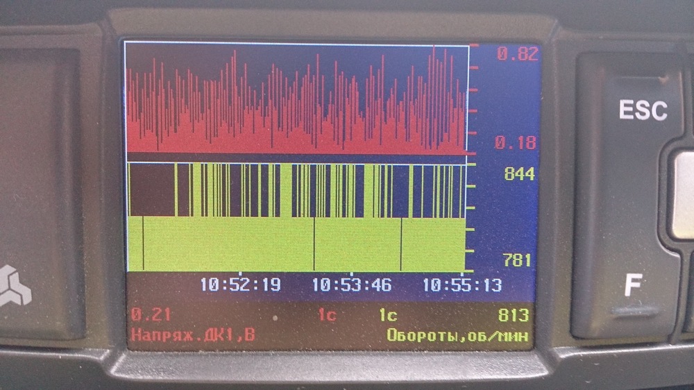

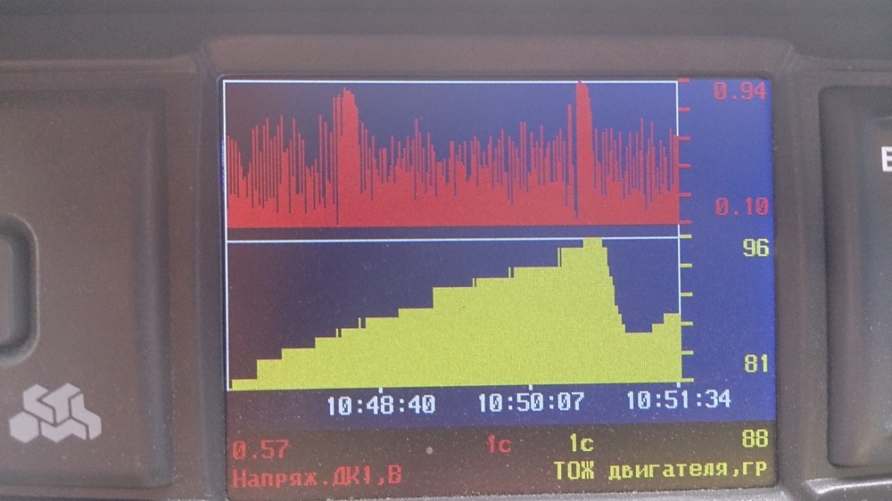

Как вообще должна выглядеть нормально пила (амплитуда колебаний) лямбды ?

Насчёт пилы не знаю, но показания прыгают резко от 0.6 до 1 вольта. Я испытывал,- ставлю сдохший датчик и начинает дымить и вонять бензом и расход увеличивается в полтора раза, ставлю рабочий и всё в норме.

Сходил, прогрел,запечатлел.
Из последнего графика видно как ведёт себя "оригинальный термостат" из эмиратов
Зависимость от темпры. На пиках газовал до отсечки
Холостые
Холостые
