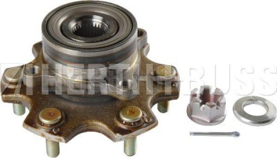

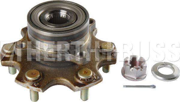

Re: Ступица.. (подшипник)
blblblbl писал(а):умерли передние 2 штуки - левый люфтил нормально так. официалы с работой залупили 38.
Не совсем понятно. У меня сейчас ЕXIST выдает ценники 9 500 до 12 000blblblbl писал(а): я не терялся купил в экзисте за 18200 и на сто поменяли за 3 рубля. меняли-стучали 2 часа - но на вид не сильно он там прилип. пробежали 56 тыс. км. в екзисте продали оригинал - но он отличается от ваших (может старый завоз)и моего который стоял. на моем ушки где болты - а на том просто фланцевого типа. МЕНЯ ОБМАНУЛИ?
А выглядит вот
Про какие ушки говорим?
- чебуратор
- Сообщения: 140
- Зарегистрирован: 09 фев 2010, 21:47
- Мой автомобиль(и):: Паджеро PIII
- Откуда: Чебоксары Краснодар
Не обманули, я тож купил оригинал и пришел "фланцевый" без ушек!
И!!!! Кстати, на оригинальной митцувской ступице в сборе стоял подшипник NSK... Я сам в след раз буду сразу NSK заказывать..
DenVer
Промежутки между шпильками ... на картинке пустоты, что счас присылают - заполненные, т.е. вид не 6ти лучевой звезды, а круг!, если сверху посмотреть
DenVer
PIII 3,5 GDI 5dr GLS 2001 BFG MT km2 265/75/16
PII 2,5 TD 3dr (был)

чебуратор писал(а):Не обманули, я тож купил оригинал и пришел "фланцевый" без ушек!
DenVer
ага именно так - не звезда а круг а из него торчат болты.
