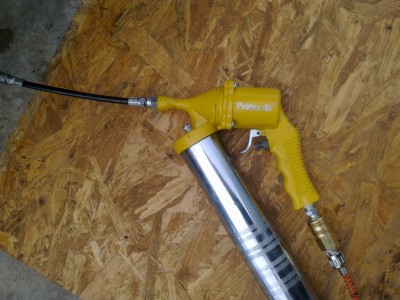

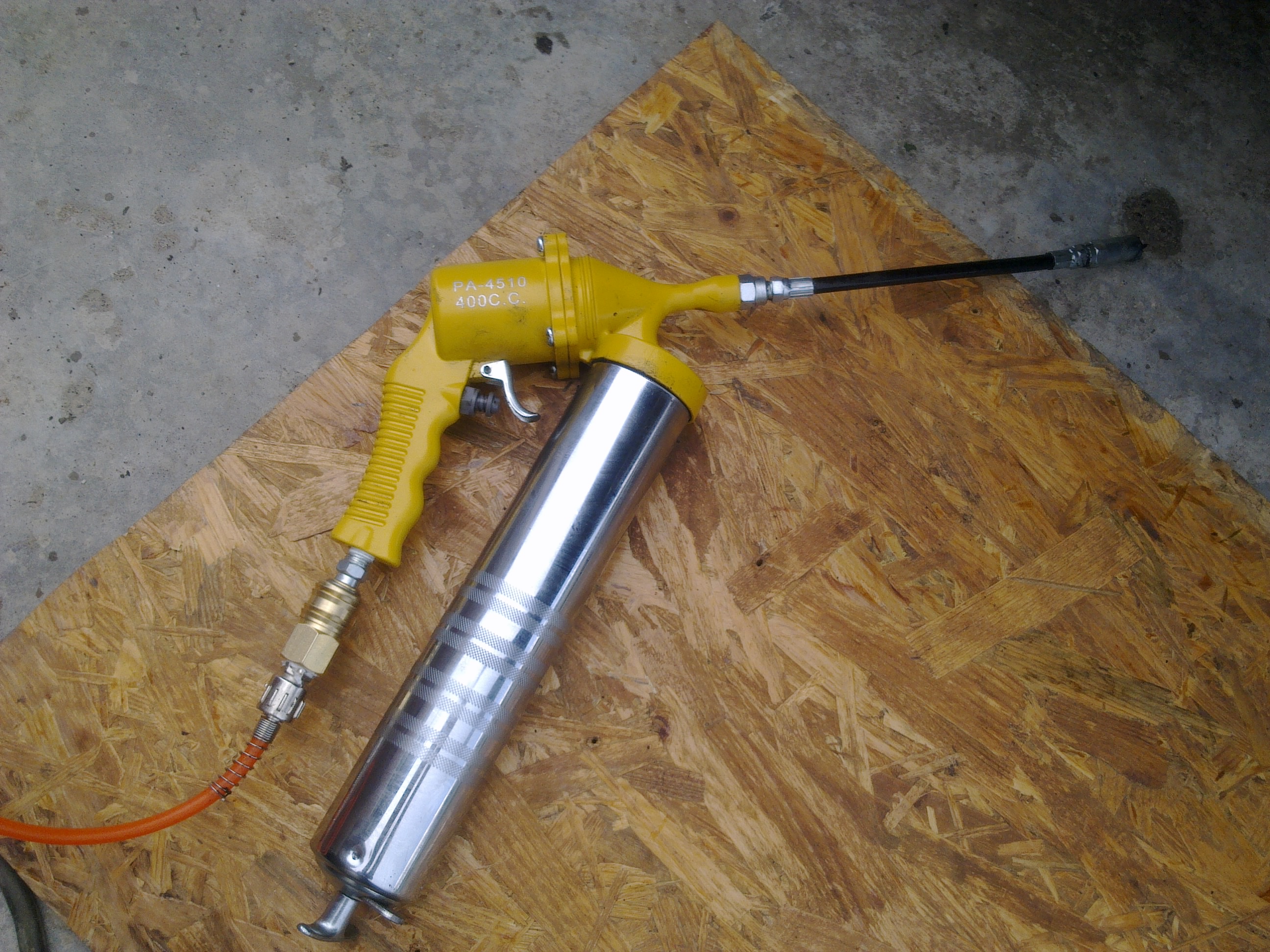

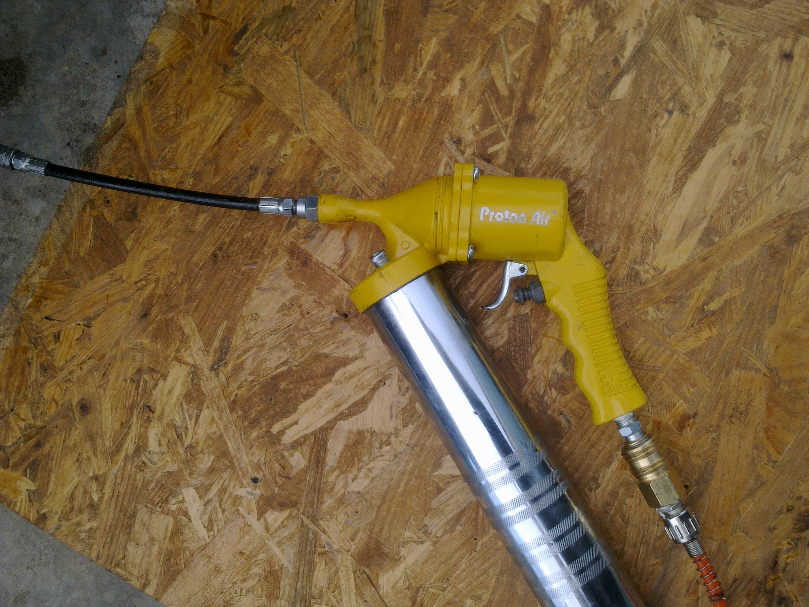

А я вот такой купил за 1200р в магазине автозапчастей. Подключается к компрессору, но и в комлекте набор для работы вручную. Шприцевать одно удовольствие, где плохо пробивалось - одной рукой шланг сильнее прижимаешь кштуцеру, другой спокойно нажимаешь на курок, давит толчками - нажал толчок, нажал толчок. Шприцовка всей подвески заняла минут 30-40 с учётом снятия-постановки колёс
