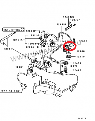

p.s.Укажите на фото что нужно глушить и отключать ПЖЛ

Сообщение HiTEX »
Вот эту трубочку скинь и заглуши (ну болтиком чтоли или ещё чем заткни)
