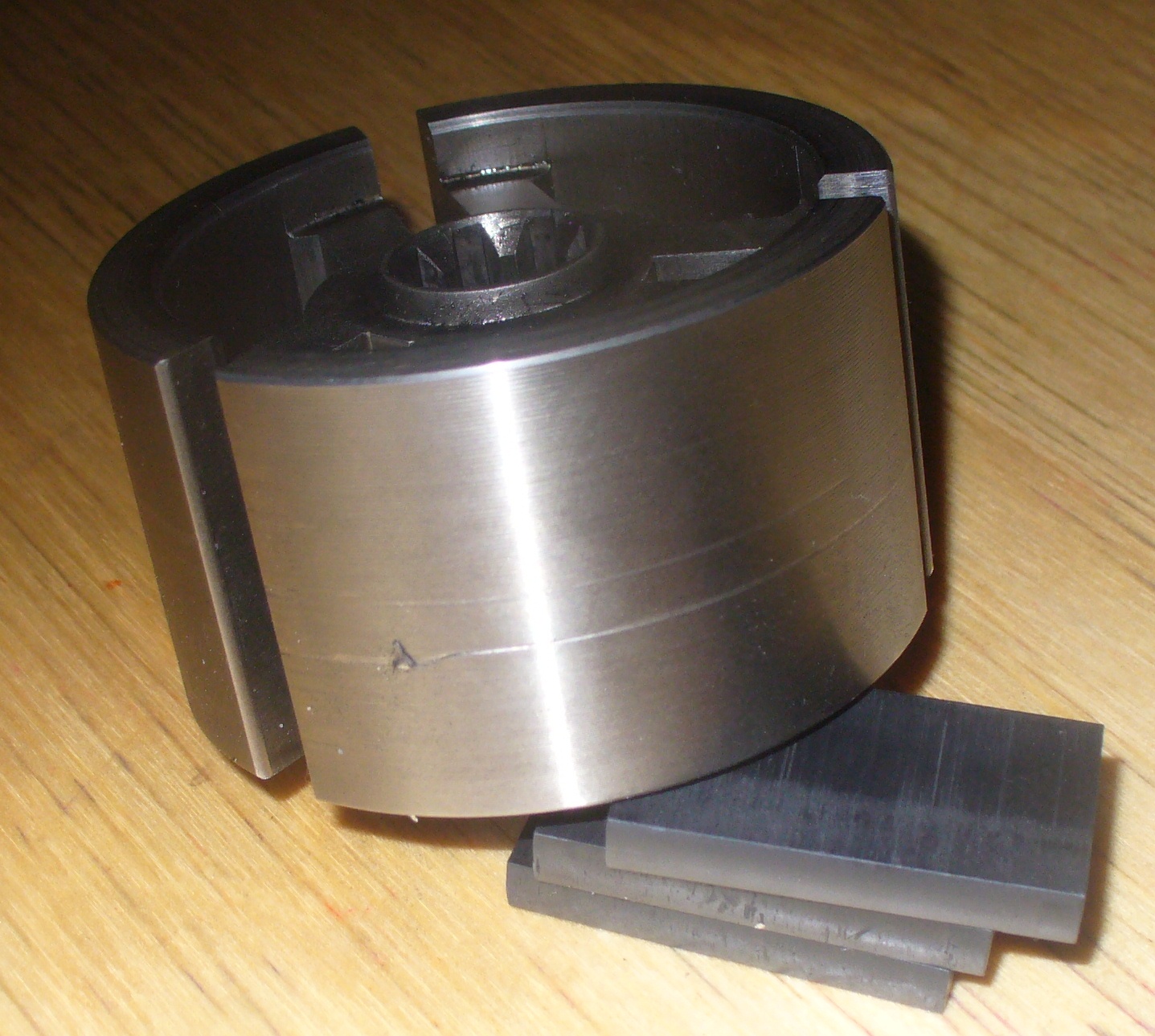

Наконец то я вырвался в гараж. В общем пляски с бубнами такие: Стравливание воздуха с суппорта результата не дало, педаль валиться, далее на открученном суппорте с профилем вместо колодок была налита тормозная жидкость между поршнем и краем суппорта, один давит другой смотрит, воздух не выходит жидкость на обратном ходе не засасывает. Далее было следующее, выход на передний контур заглушен, передний контур на левое колесо через резиновый шланг запитан от выхода заднего, педаль стоит колом. Изготовив вторую заглушку подключаю передний левый по нормальному, правый передний и задний глушу, педаль колом, подключаю задний, начинает снова валиться, при этом если часто часто нажимать на педаль тормоза начинает гореть контрольная лампа недостаточного разряжения в вакууме. Выводы были сделаны следующие, пока к главному тормозному подключен только один контур разряжения вакуума хватает для создания давления при котором манжеты в главном "расправляются" не давая перетекать жидкости, как только контуров подключено два разряжения не хватает для создания давления необходимого для "расправления" манжет и они пере пускают жидкость. Дальше будет наверное касаемо только дизелюк, скинул гену, разобрал вакуумный насос и вот что увидел:

Завтра привезут другой насос, поменяю отпишусь.
P.S. Педаль переставала проваливаться если подкинуть оборотов свыше 2500.

Замена насоса результата не дала, все на своих местах, педаль валиться лампа моргает.
Появились такие мысли, а если не держит обратный клапан вакуумника?
