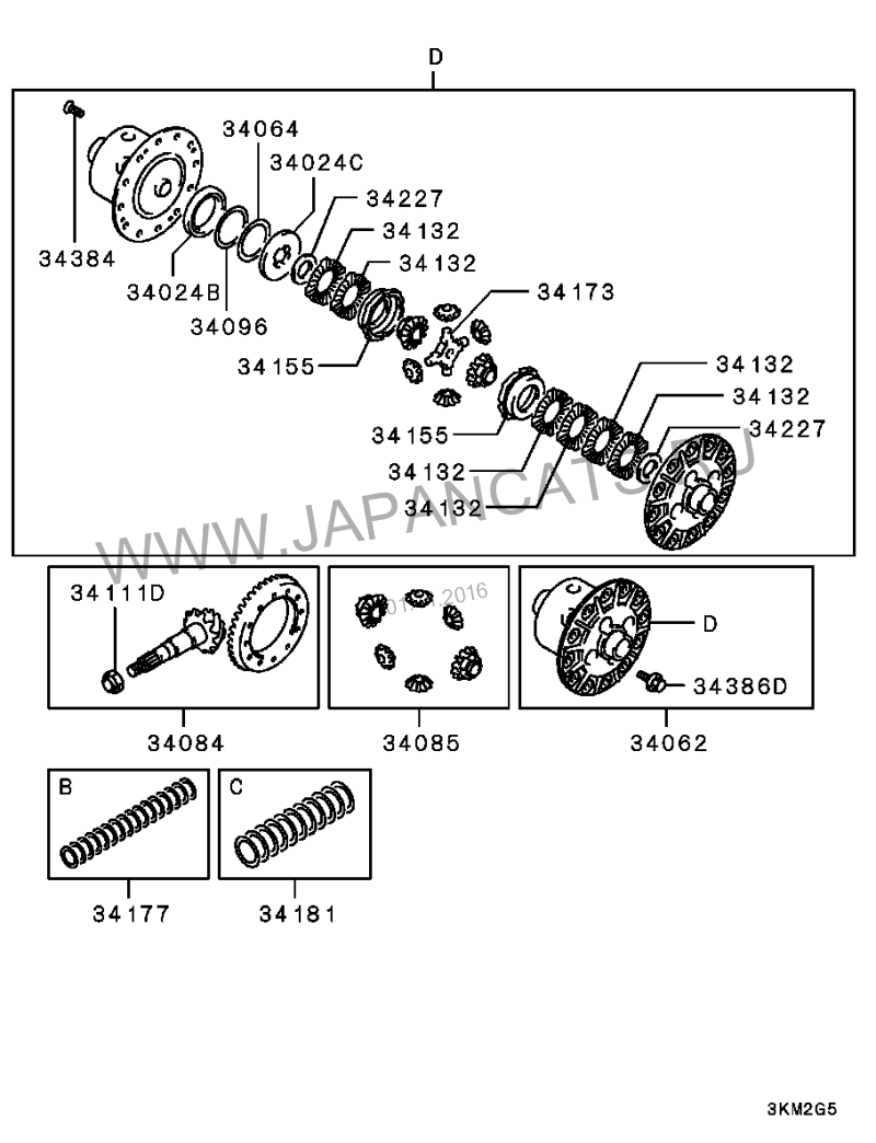

Люди, подскажите номер шестерней блокировки (R/D LOCK) на схемах нихрена не понятно.
Возможно ли их купить? И возможно ли их поменять?

у тебя на схеме LSD блокировкаfritc1800 писал(а):по схеме 34155 - это оно?
на жесткой схема совсем другая
у названной мной детальки ценник 2,5килорубля и ждать месяц

то что показываешь мне ты, на моей схеме 34024B
мене же нужны две шестерни с зубцами, которые при накачки груши замыкаются. (как на видео)

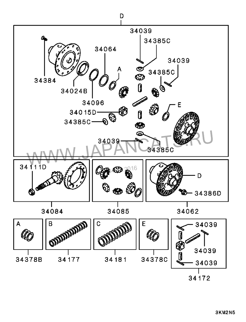

http://www.japancats.ru/mitsubishi зарегистрируйся, сайт с нормальными схемами, найди там свою машину и потыкайfritc1800 писал(а):то что показываешь мне ты, на моей схеме 34024B
на твоей схеме нарисована LSD блокировка
вот схема жесткой заводской блокировки, деталь какраз 34024B это блокирующее кольцо(с зубцами или можно назвать гребенкой) продается отдельно, ответная часть к гребенке находится на шестерне полуоси, отдельно шестерня не продается, только все 6 шестерней дифференциала разом(2 полуосевые, одна из которых с гребенкой и 4 сателлитных)
но какой номер этой детали я хз, я тебе назвал номер от своей комплектации, номер от твоей я не знаю, ибо не знаю твою комплектацию, VIN чтоль напиши мож чем смогу помочь тогда

ага, немного полистал схемы сам
которую ты предоставил странная такая, есть в каталогах
гибридный дифер чтоль непонятно
по твоей схеме деталь 34024B имеет номер MB 886328 Кольцо блокировки дифферинциала
ответная часть я так понял 34024C имеет номер MB 886327 Кольцо блокировки дифферинциала
а 34155 это я так понимаю кулачковая чашка от LSD блоки
но это всё мои догадки, лично мост такой не разбирал, только 9,5дюймовый с жесткой блокировкой, не гибрид а просто блокировка

У него на схеме начинка пневмоблокировки, совмещенной с ЛСД.Hunti писал(а):у тебя на схеме LSD блокировкаfritc1800 писал(а):по схеме 34155 - это оно?
Но самое странное, что другой(без ЛСД) схемы начинки я не нашел - типа они все с ЛСД.
Не менее странно, что ни один из лочных мостов, что я "держал в руках", не проявлял себя как ЛСД.
Вот такой вот парадокс.
И у меня нет объяснения этому.
Очень бы хотелось прочитать мнение специалиста по этому вопросу.
Вот к примеру блокировка АРБ - никакими фрикционными кольцами даже не пахнет. А у мицу их аж 6 штук, не считая всего остального.

Re: Межколёсная блокировка для Pajero II
Неправильно подозреваешь.Hunti писал(а):Жипер, подозреваю ЛСД с низким коэф блокирования + поездившая + нет преднатяга
в общем любой вариант из этого
но ввиду того что мост с жесткой блокой, подозреваю что ЛСД блока умышленно более мягкая в отличае моста с тупо ЛСД, на легкую помощь на скользких покрытиях рассчитана + это даёт более предсказуемую управляемость, свободный дифер в этом плане предсказуемее дифера с внезапно подкусившей блокой
этож не куско 2way дристинг и кольцо заезды устраивать
ВСЕ мосты были с небольшим пробегом и только по Японии.
Она вообще не работает.
И не должна.
Как раз сегодня пообщался с нашим главным спецом по редукторам и блокировкам.
Он сказал - там нет пружинных прижимных шайб(колец), т.е. как ЛСД диф он не будет работать в принципе.
Тем паче, что нет рекомендации по использованию ЛСД масла.
Он сам удивлен конструкции и единственное его предположение - смягчение включения при буксовании.
Но только предположение.

Жипер, действительно, поглядел на схеме все фрикционные диски одного номера
некисло они деталей напихали если комрад предположил что это для синхронизации при включении
и кстате, пружинными шайбами делают преднатяг
а нет там комплекта фрикционных дисков (условно два вида дисков с наружными и внутренними зубцами, которыми они за разные части цепляютцо, одни называют диск, другой пластина, пластины тут есть)
надо смотреть на сколько отличаются корпуса ЛСД блоки и Жесткой с элементами похожими на ЛСД
как вариант в имеющийся корпус с минимальными доработками воткнули жесткую блокировку, а все щели и зазоры выбрали тупо серийными деталями
Не зря же говорят, что такие блокировки редки, выпускали ограниченное количество для внутреннего рынка, и что бы не разрабатывать и не производить оригинальную жесткую блокировку на внутренний рынок - слепили из того что было с минимальными доработками и минимальным количеством НОВЫХ для производства деталей
сделали это для того что так тупо выгодней для производства из за малого количества таких авто на внутренний рынок
но эт так, догадка
увидеть бы его и покрутить руками, сказал бы точно что откуда растет ногами
