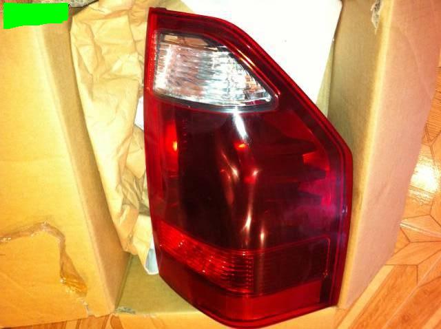

Наконец-то и я вчера уделил время задним фонарям. Фоток процесса не делал.
фонари у меня такие - Изображение
Итак - хотелка: перенести основные сигналы наверх, а задний ход и противотуманку вниз.
По верхнему фонарю: вверху поворот, в середине стоп и внизу габарит.
Предварительно на рынке купил два патрона под лампы стопов и врезал их в корпус. Но так-как на работе обнаружилась проводка от новой поврежденной фары, траты оказались лишними. Еще нашел "папу" с аналогичными "пинами" чтоб не резать провода, а пользоваться стандартным разъемом. Но резать всё-таки пришлось для того чтоб взять сигналы з\х и противотуманок, а в последствии и "минуса". Тем не менее функциональность не пострадала. Сначала в нижних фонарях был взят минус со старой "фишки", но в итоге загоралась Ёлка. Вместе с тормозом загорались все нижние фонари, но в пол накала. Пришлось все опять разбирать и вести "минус" с разъема. В итоге всё получилось. Доволен как слон!

В верхние фонари в пустующую секцию врезал двухнитевую лапу. В правой блокфаре не было лампочки противотуманки-добавил. Теперь хочу вместо заднего хода воткнуть поворотники. а задний ход сделать отдельной фарой рабочего света, пока не решил где и как. И тогда получится, что все будет продублировано в вверхних блокфарах и в тех что в бамперах. А рабочий свет один хрен на внедорожнике обязательно нужен, постоянно в кого-нибудь колесом упераюсь)
Для тех кто собирётся врезать патроны в корпус фары, я делал это "дремелем"-очень удобно.

Вот мой вариант переделки задней светотехники.

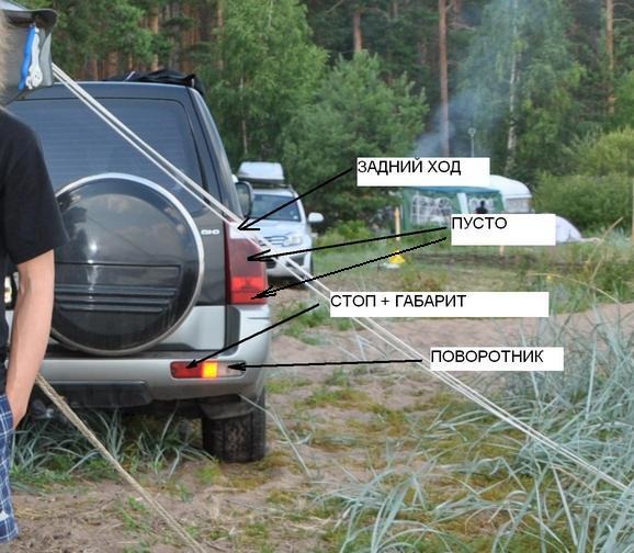

Вот как было сначала:
Не устраивал слабый свет заднего хода; стопы в бампере, совмещенные с габаритами - на мой взгляд не информативно
Верхние фонари по бокам от двери переделал как уже описано было, только не стал заморачиваться с бесцокольными лампами и фирменными патронами под них, а купил на рынке по 50р. патроны под обычные лампочки с цоколем B9s. Отверстия просверлил круговой фрезой, дорабатывал напильником. Вся проводка к задним фонарям приходит штатная: и поворотники и габариты и стопы. Пришлось только переделывать разводку в самом фонаре путем перестановки контактов в фишке.
Таким образом, на первом этапе в верхних фонарях у меня появились стопы, поворотники вместо заднего хода и габариты в нижней незадействованной секции. Осталось сделать задний ход.
Сначала хотел вставить в задний ход сверхъяркие светодиодные лампы или ксенон - но не был уверен в 100% результате.

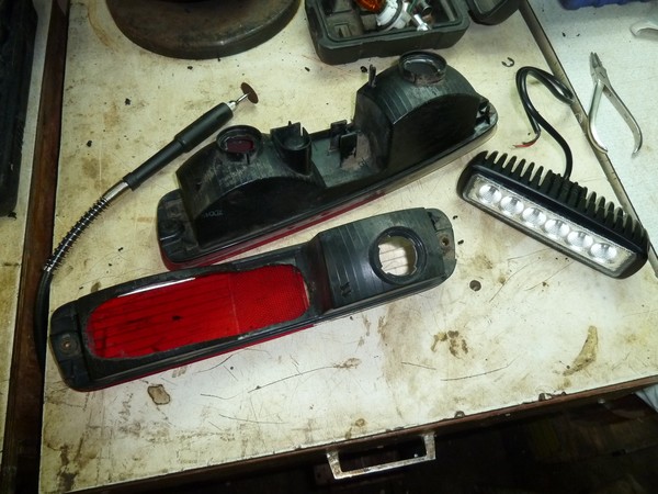

Принял решение внедрять в фонари в бампере светодиодные фары, вот такие:
http://offroadparts.ru/131-18w-svetodio ... eta-7.html
Их размеры позволяют сохранить в фонарях поворотник, а мощность меньше штатной лампочки. Светоотдача оказалась выше всяких ожиданий.
Вот фото отчет:

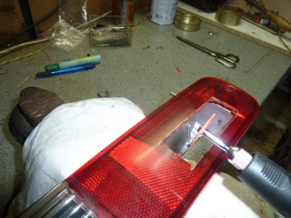

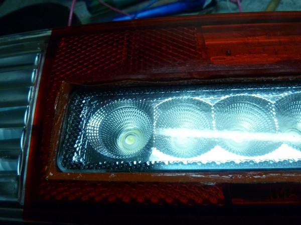

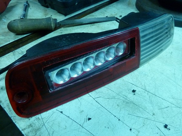

Снял фонари из бампера, вырезал бормашинкой типа DREMEL отверстие под фары:
Затем аккуратно, во много приёмов, вырезал в лицевой стороне окно :

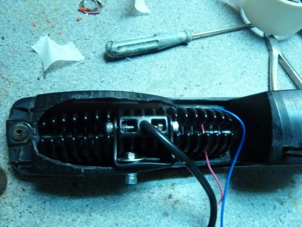

Закрепил фару болтиком и зафиксировал в нужном положении термоклеем

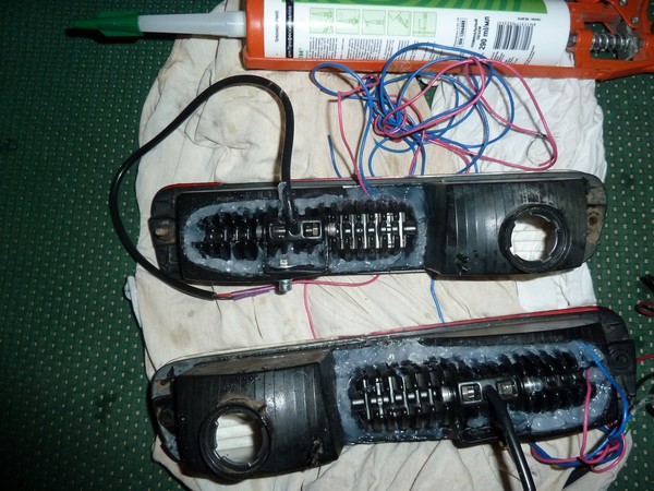

На этом этапе я решил, что раз уж есть к эти фонарям проводка с габаритами, то пусть они останутся в новом варианте фонарей.

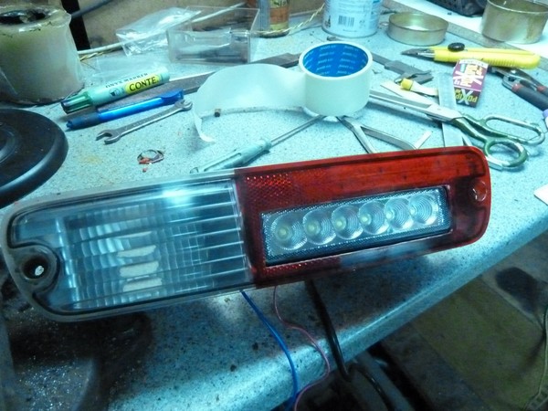

Взял светодиодную ленту, вклеил внутрь над фарой заднего хода (на фото можно рассмотреть), вывел провода наружу.
Обмазал щели с лицевой стороны красным герметиком:
И залил всё внутри обычным силиконовым герметиком, чтобы грязь не набивалась:

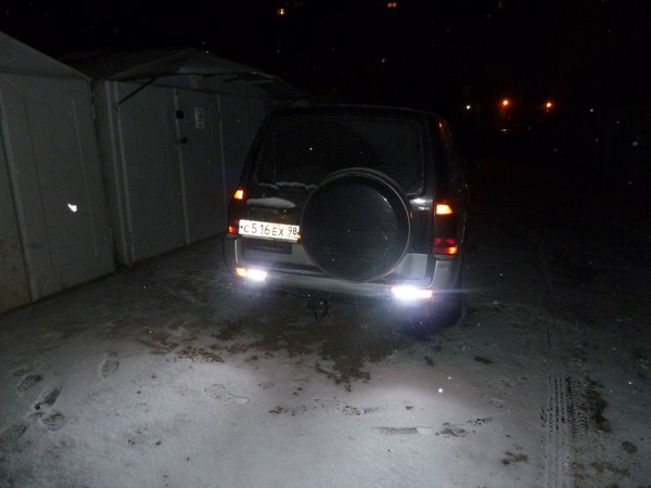

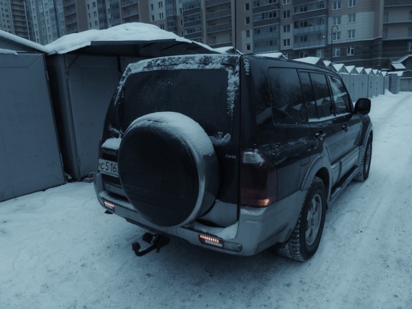

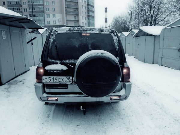

Результат после установки.
Светит задний ход метров на 30 (также включена аварийка и габариты):
Стопы:
Габариты:

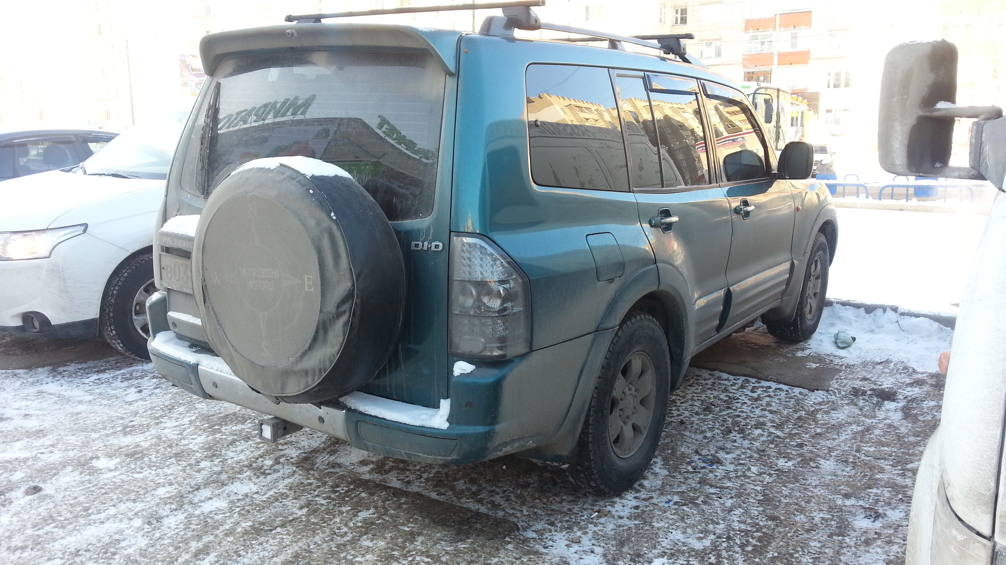

Подскажите на Монтеру 3, фонари с рестайла встанут или надо дорабатывать?
Montero 3, limited, 3.5, 2001; Outlander XL 2007 (в прошлом); Ford C-Max 2005, (в прошлом); Fiat Punto 2003 (в прошлом); ВАЗ-2112, ВАЗ-2109, ВАЗ-2107...(в далеком прошлом)
HiTEX
Сообщения: 7029
Двигатель:: 6G72 24V
Откуда: Алма-Ата
Благодарил (а): 79 раз
Поблагодарили: 338 раз
Re: Задние фонари на П3
Сообщение HiTEX »
с цельным бампером встанут
