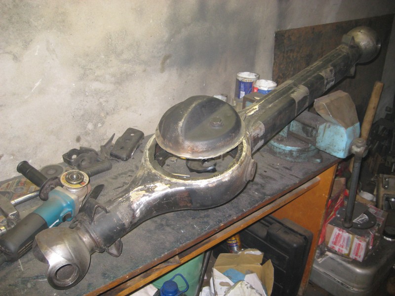

Re: Установка переднего МОСТА НА pAJERO II
я конечно не KOSTICH...
медленно, но верно...

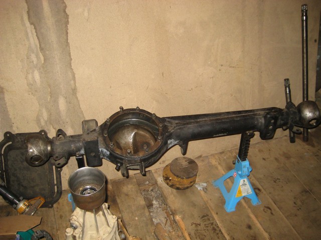

дальше пытаемся достать шары поворотных кулаков дабы переставить их местаим

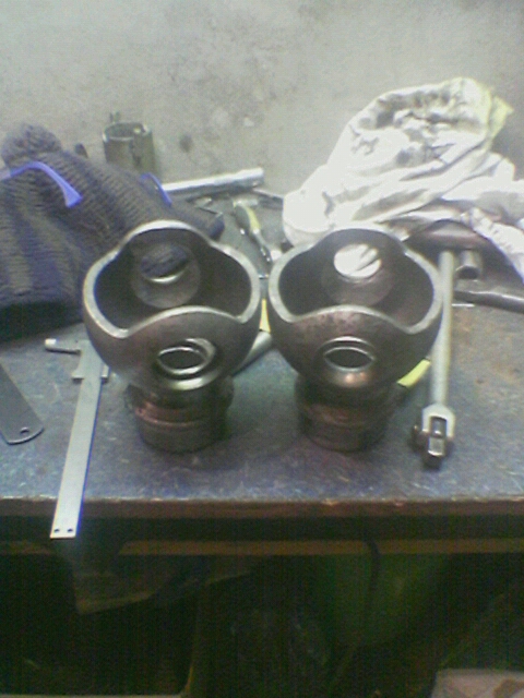

так делаю ...sergei_uu писал(а):ruber опишись, что и как делал, и что у тебя в итоге получилось. Тоже есть желание вкатить передний мост, но есть куча вопросов, на которые пока нет ответов.ruber писал(а):я конечно не KOSTICH...
вот, выковырял, епономать, эти чертовы кулаки.
